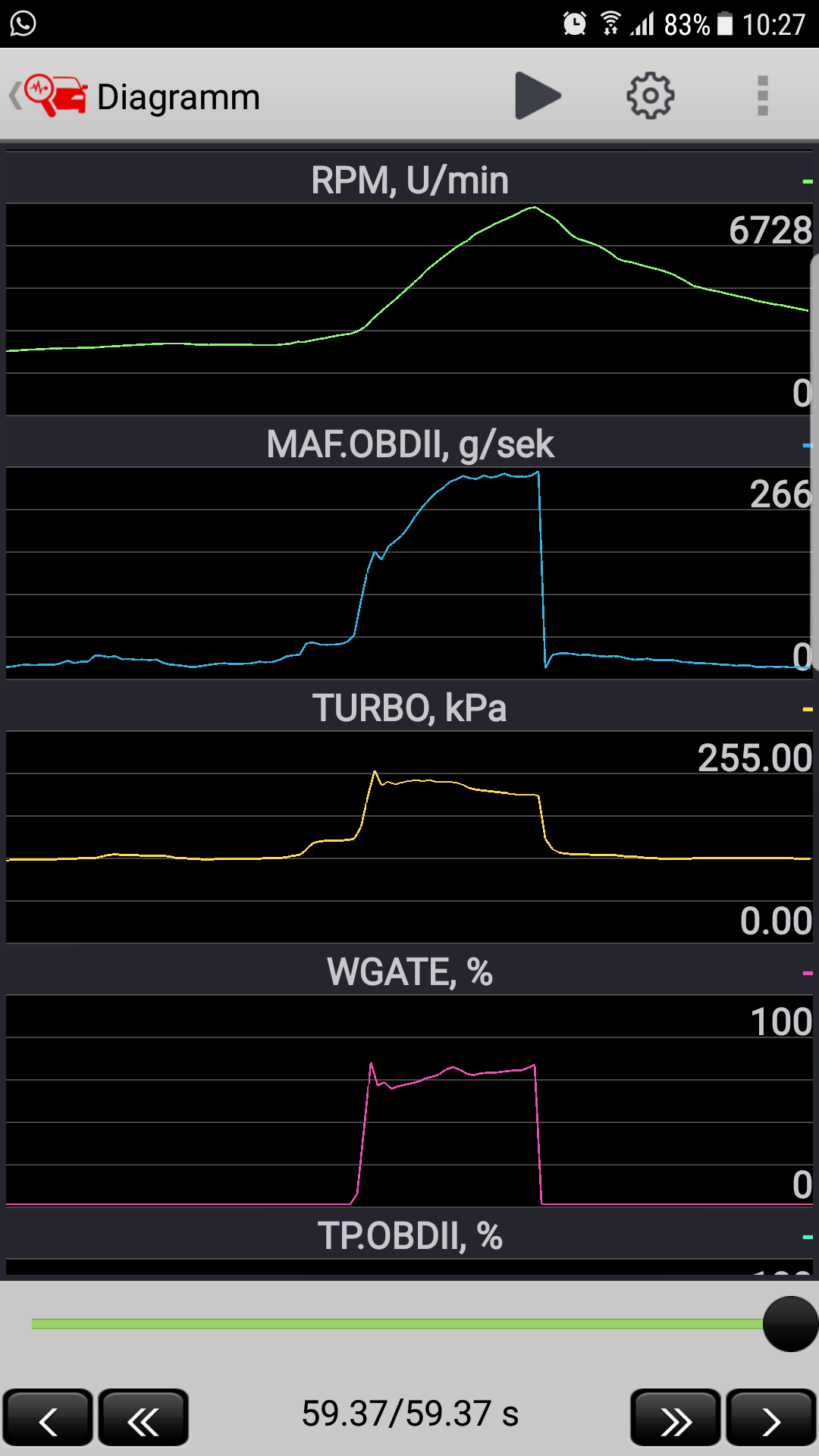

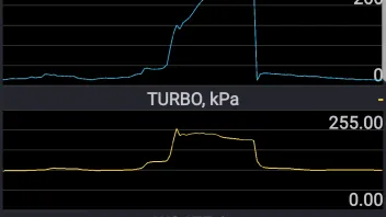

    Aber ein Verlauf sollte etwa so aussehen:

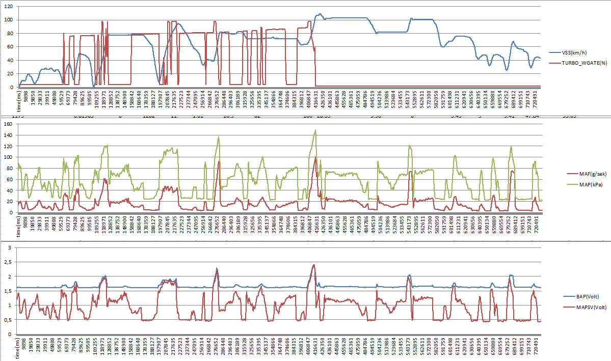

    Bestimmte Sensoren vermisse ich auch... z.B. habe ich ein Drucksensor auf meiner Common-Rail-Einspritzleitung und eins vor der Hochdruckpumpe... beim letztgenannten kann ich den Stecker ziehen und kein Sensorwert ändert sich..
    Die Sensoren für TIP_PRS-Boost bzw. BAP habe ich noch nicht entdeckt - denn die hängen wahrscheinlich ganz tief verbaut am Ausgang des Ladeluftkühlers... Ladelufttemperatur könnte auch dabei sein...
    bei mir wandert WGATE zwischen 4 und 76 %
    Hier mal nen Beispiel aus der Tiefgarage.. habe mal getestet ob sich das Wastegate dabei bewegt - was es nicht tut...
    Grüße Jens
