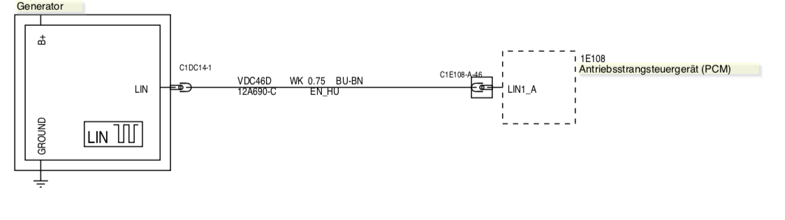

    Ein guter Bekannter vom Schwiegerpapa möchte jetzt alles durchmessen, bekommt aber von Ford keine konkreten Daten... Daher erstmal vielen Dank für den Schaltplan ? aber wenn ich von euch noch ein Daten bekommen könnte wäre das super ?

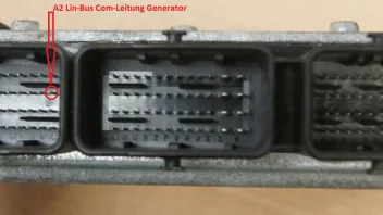

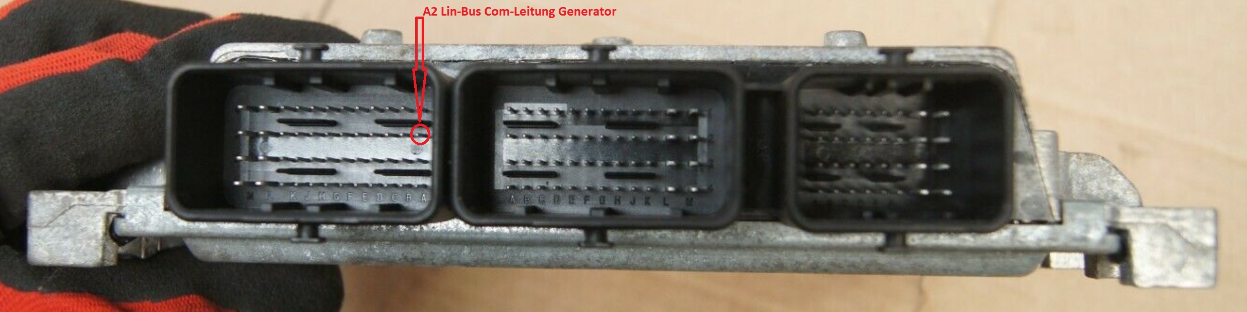

  • Schaltplan hast du ja wie du sagst. Am PCM ist es der große Stecker ganz links, der Rasthaken muss eine graue Markierung haben. Zwischen dem markierten Pin bzw dem Gegenstück am Stecker und dem am Generator auf Durchgang prüfen.

    Schaltplan meine ich diesen hier

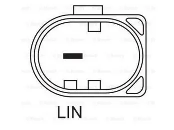

  • Genau. Die 0.75er-Leitung die da mittig zw dem Generator links und dem PCM rechts abgebildet ist. Das ist die auf Durchgang zu messende, zwischen dem kleinen Stecker am Generator und dem PCM-Stecker, d.h. dem markierten Pin.
