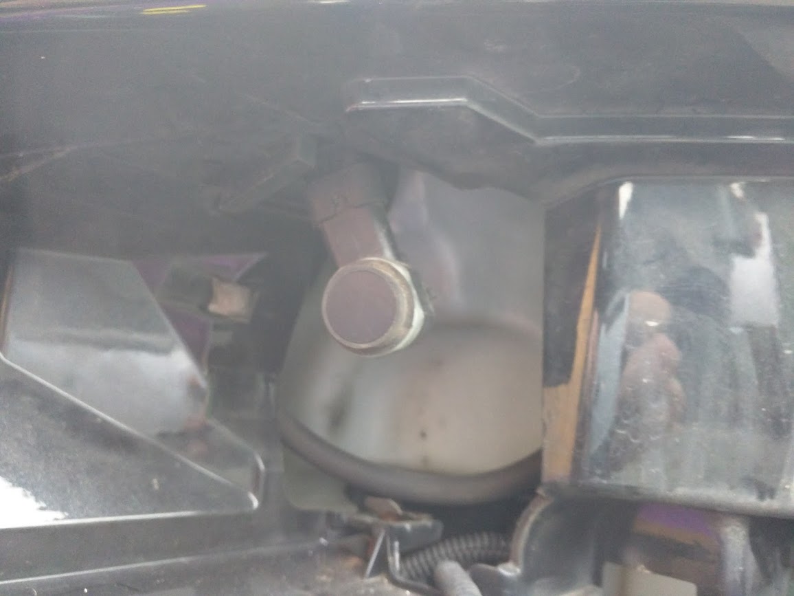

    Habe diesen in Augenschein genommen und gesehen das beide Sensoren Steinschlag haben. Kurzer Hand beide Sensoren im Kühlergrill getauscht. Zuerst funktionierte alles, dann wieder nicht, dann wieder doch. Fehler nochmals ausgelesen. Sensor vorne mitte, allgemeiner elektrischer Fehler. Nochmal in die Werkstatt, Kabelbaum und Kabel der Sensoren gemessen, alles iO.

  • gegen was für einen hast denn getauscht
  • Den hat die Werkstatt besorgt,angeblich bei Ford.
    Na ja erzählen kann man man viel;)
    Müsste man mal nachsehen obs wirklich ein originaler ist. Ich hatte mal an einem C-Max ein ähnliches Problem, hat erst mit einem originalen Sensor wieder funktioniert, Zubehör wollte er nicht, immer wieder Fehlermeldung obwohl das Ding als ausdrücklich für das Fahrzeug passend ausgeschrieben war.
    Aber vielleicht ist in deinem Fall ja auch ein Kabel oder ein Verbindungsstecker vergammelt.
  • Der Preis kam mir schon sehr günstig vor. Vielleicht ist es doch besser, mal die Fehler vom freundlichen auslesen zu lassen. ?
  • Steht denn auf der Rechnung nichts drauf, ich meine irgendwelche Teilenummern oder sonstige Bezeichnungen von dem was die da verbaut haben?

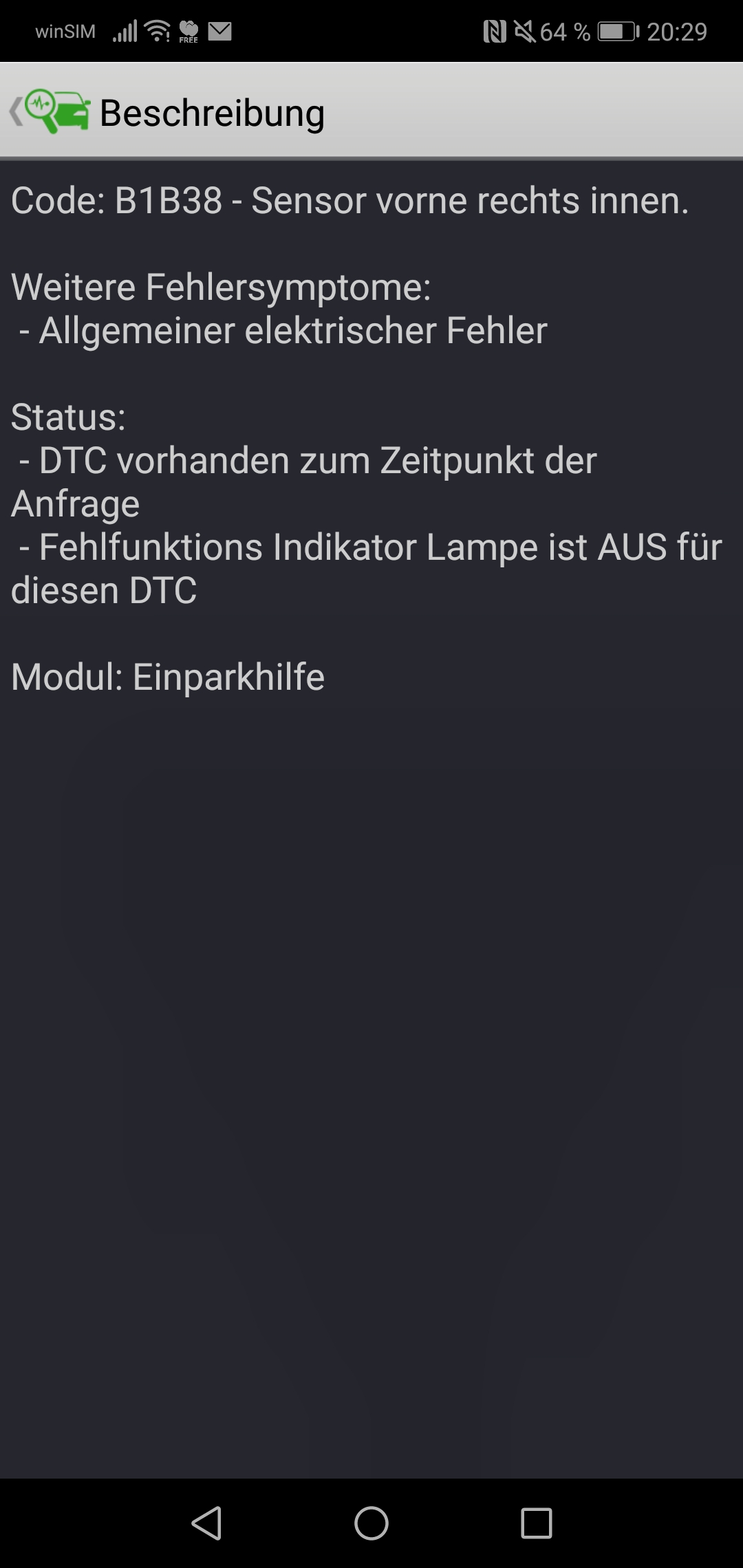

  • Ja, hab ich. Habe gestern meinen Lap angeschlossen. Fehler gelöscht, Modul zurückgesetzt, Selbsttest. Und da war er wieder. Allgemeiner elektrischer Fehler.

  • Fehler gelöscht, Modul zurückgesetzt, Selbsttest. Und da war er wieder. Allgemeiner elektrischer Fehler.
    Die Ford Werkstatt liest auch nur den DTC aus. Eventuell haben sie aber umfangreichere Besschreibungen.
