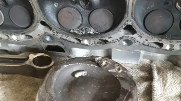

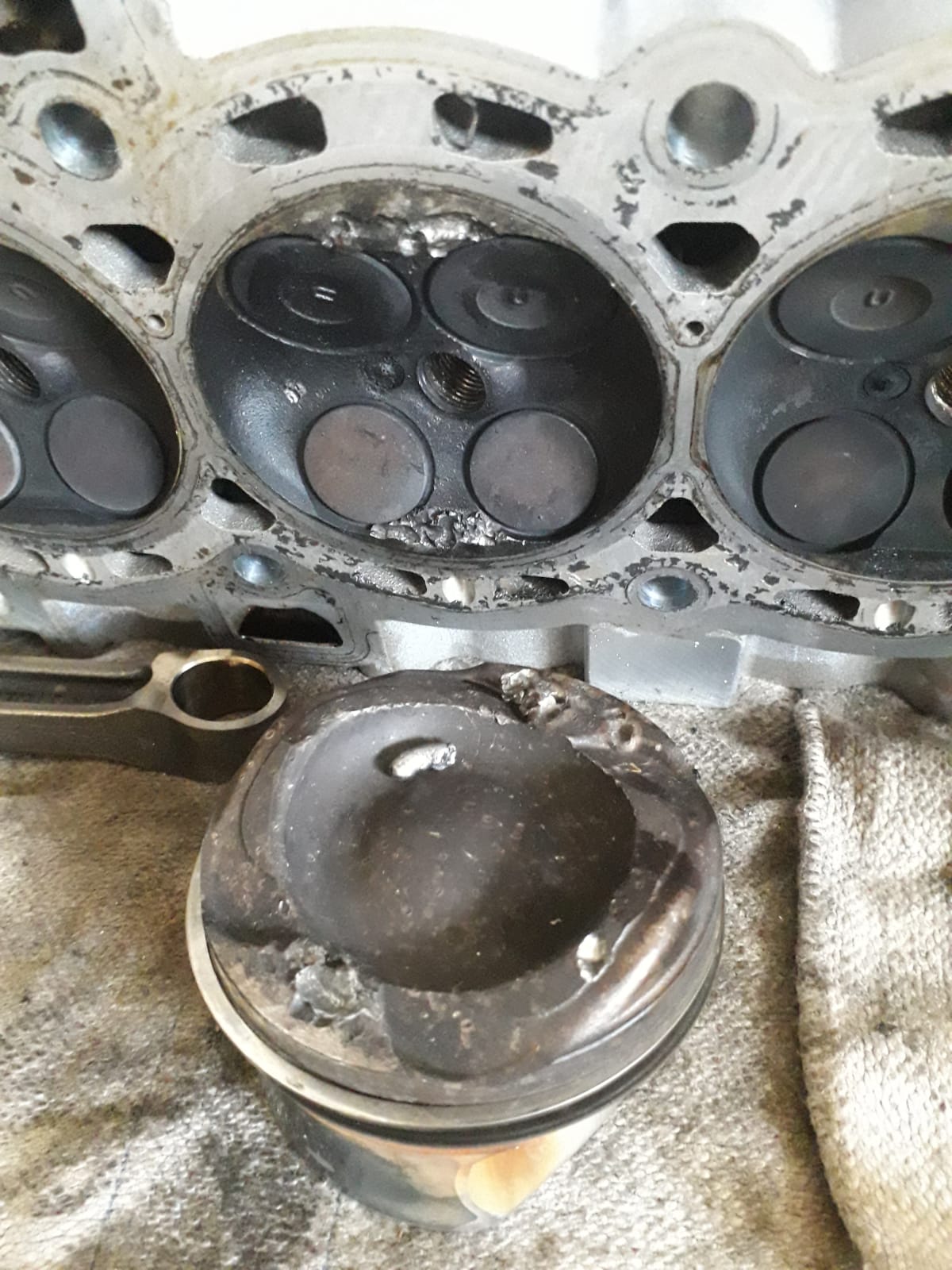

  • Für mich sieht es aus wie geschmolzenes Aluminium vom Zylinderkopf, weil ein Zylinder zu heiß geworden ist.

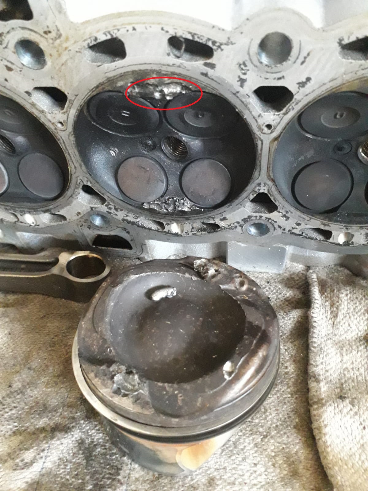

    Im Foto sieht man doch die Stelle, wo etwas geschmolzen ist. Würde auf eine defekte Einspritzdüse tippen.
  • Einspritzdüse = Injektor?? Wenn ja, das wäre super, da der getauscht wurde jetzt
    Ja, wäre auch meine Idee , allerdings sollte dann der Brennraum deutlich heller sein gegenüber den anderen :thinking:
  • Meiner Meinung nach sieht der Brennraum schon anders aus. Er glänzt irgendwie mehr als die anderen.
  • Das würde bedeuten entweder ist nach dem ersten Motor- und Turboerneuerung die defekte Einspritzdüse wieder eingebaut worden (warum hat es aber dann 2 Jahre gedauert bis der Schaden wieder auftrat?, glaube ich nicht)
    oder falls nach dem ersten Tausch vor 2 J. auch die Düse(n) mit erneuert wurde(n) ist der gleiche Fehler erneut aufgetreten. Beides merkwürdig.

    Ich durfte mich heute Abend mit einem anderen Kfz Profi unterhalten und er hat bestätigt, dass es den Injektor sein muss: wenn man das Bild schaut, sieht man, da wo der Injektor eingesteckt war, ein schwarzer Punkt. Das deutet darauf, dass der Injektor nicht mehr diffus gesprüht hat, sondern in einem Strahl, der dann das Kolben zum überhitzen gebracht hat. Ich soll dann noch überprüfen, dass der Injektor das richtige Ersatzteilnummer hatte, denn falls das falsche aus irgendeinem Grund montiert wurde, erklärt es eindeutig wieso es 2 Mal den Motor kaputt gemacht hat. Wenn es doch das richtige war, kann es sein, dass es beschädigt wurde bzw. bereits defekt war, bevor es eingebaut wurde (es ist ja bereits ein Ersatzteil), da der Kopf vom Injektor sehr sensibel ist.
