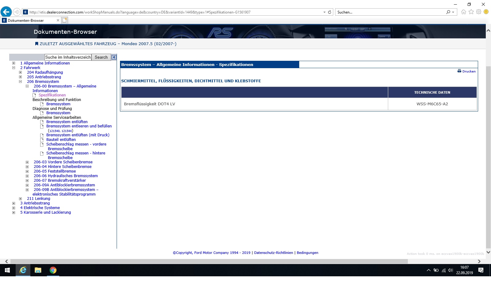

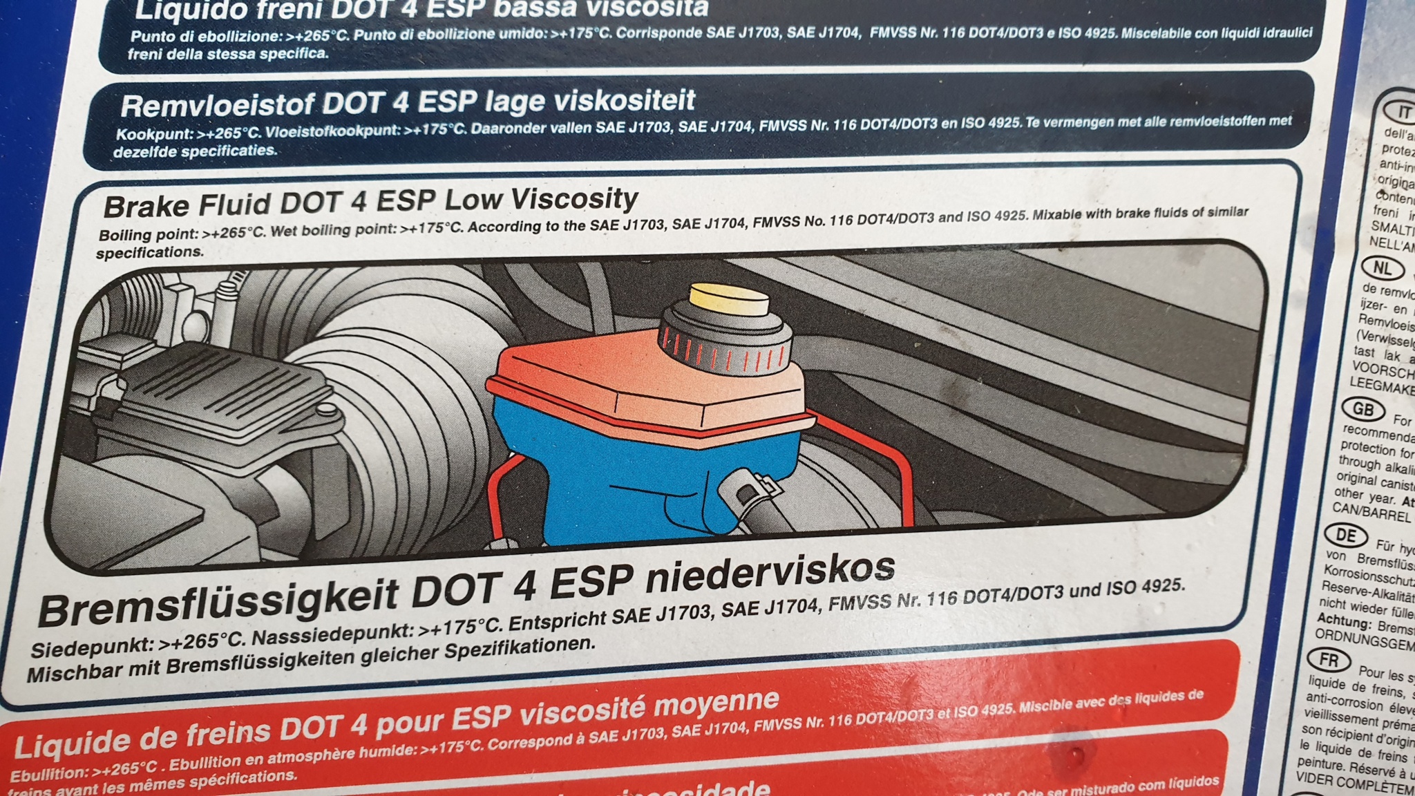

Richtig wäre Super DOT4 oder DOT4LV ... die LV geht jetzt immer

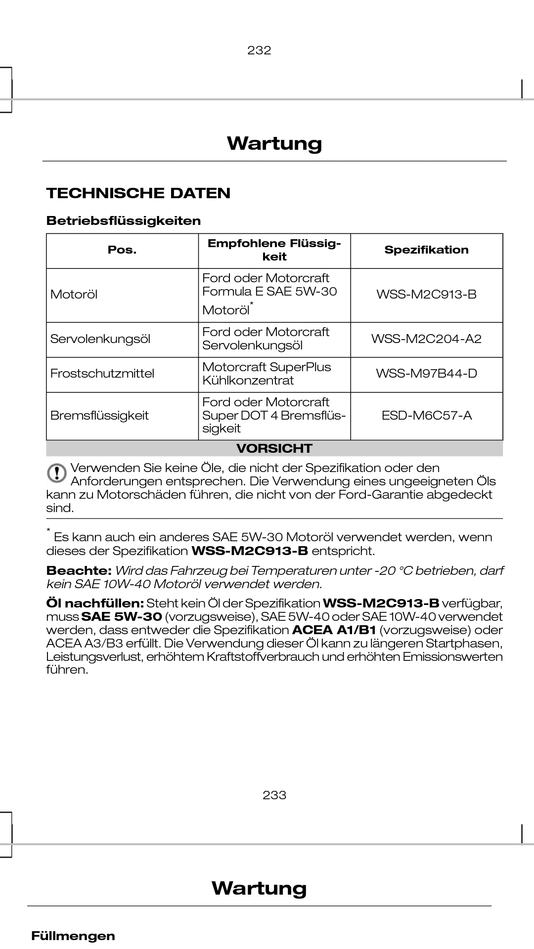

Ein wenig gucken hätte aber auch geholfen ... Öle mit Spezifikationen im Mondeo MK4
