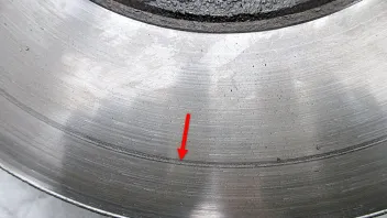

    Als ich heute anfing die Bremse zu zerlegen habe ich vor dem Lösen des Rades voll nach links eingeschlagen und als ich das Rad runter hatte war mit einem Blick alles klar. Auf der Innenseite der Bremsscheibe war dunkler Ring zu sehen:
    Nicht tief, also keine Rille, nur oberflächlich.

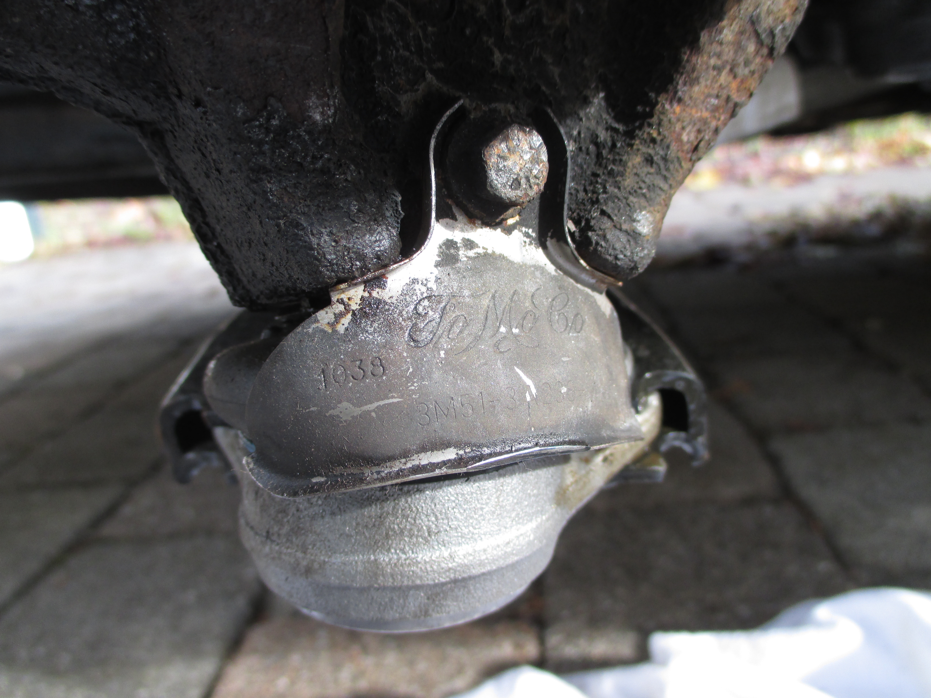

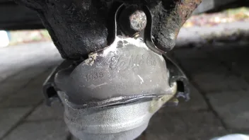

    Ja und dann war auch klar wer das verursacht hatte, es war dieses kleine Arschloch hier:

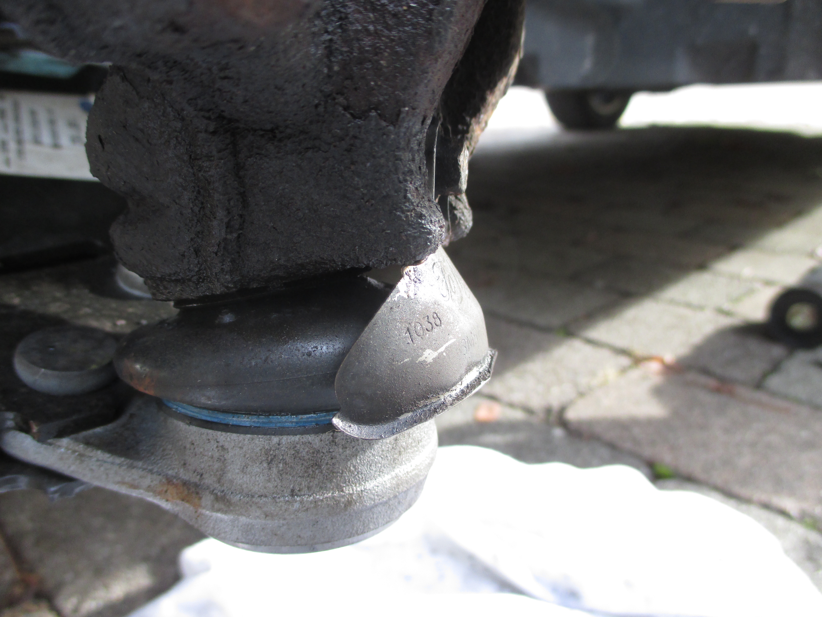

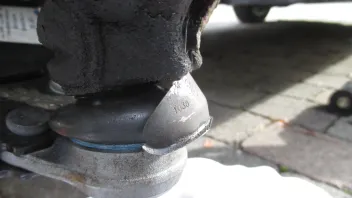

    Das ist das Hitzeschild für die Manschette des Traggelenkes. Den hatte ich vorher zwar runtergeschraubt, aber anscheinend beim einsetzen des Gelenkbolzens leicht nach aussen gebogen. Man erkennt das der an der Aussenseite etwas angeschliffen ist.
    Nunja und als ich den wieder etwas mehr zum Gelenk hin bog war zwischen Scheibe und dem Ding auch wieder genug Platz.
    Tolle Wurst... naja, selbst Schuld, hätte ich sehen können bei der Montage des Bremssattels auf der Bühne.

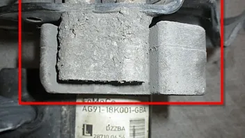

  • Weis eigentlich jemand wofür dieser Gummipuffer beim Stoßdämpfer gut ist? Das Teil zeigt im eingebauten Zustand zum Motor.
    Meine alten hatten den dran, die neuen nicht. Die neuen sind aber auch "6G91-18K001-GBH" auf der linken Seite. Da ist an dieser Stelle keine Vertiefung und auch keine Löcher für den Puffer, sondern das Schild am Dämpfer ist durchgehend gerade.
