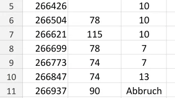

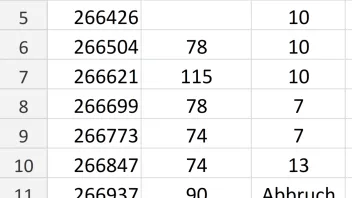

  • Jetzt hat er 280KM geschafft :)
  • Keine 300?
  • Nö, weil ich will die 280kmh nicht ganz so glauben:doublethumbsup:
  • Ich bin alt:dash:. Ich dachte km/h :phatgrin:
  • Ohoh Ossi
    Nimm weniger von dem Zeug :)
    Ich meinte damit, 280KM hat er mal geschafft bis zur nächsten Regeneration
    280KM/h wäre was, glaub da wäre ich der erste hier :)
