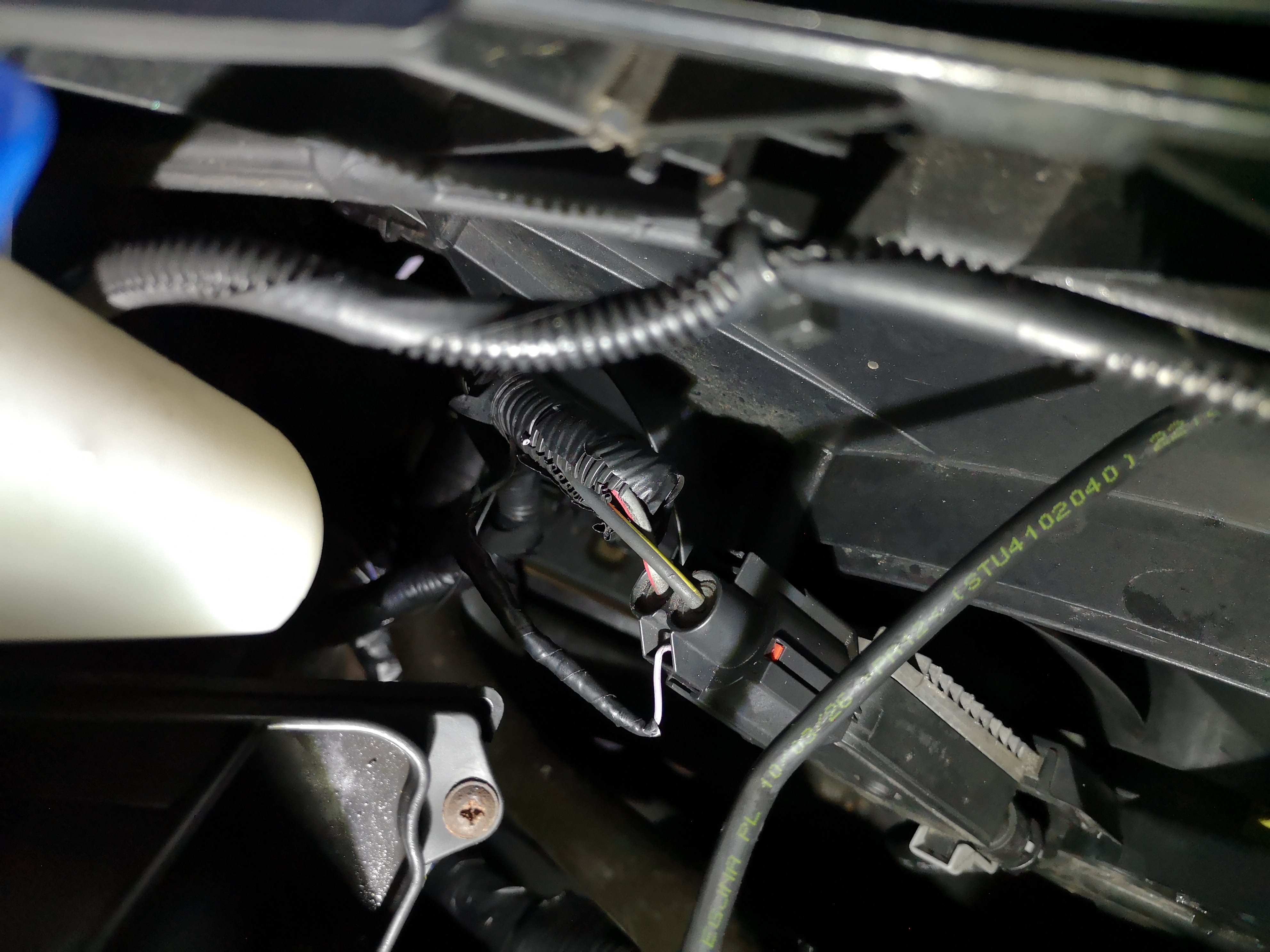

Naja, da sowohl der MAP Sensor als auch der DDS als Fehler auftauchen und beide gut bis relativ gut ersichtlich sind, ist der erste sinnvolle Schritt jetzt wohl mal zu schauen ob sich die Massekabel der beiden irgendwo treffen und die mal verfolgen...
Dann auf in die Garage. So will man die Sonntage ja immer am liebsten verbringen...
naja die Kabelstrecke vom Map Sensor bis zum Steuergerät ist nun sehr überschaubar....

hab jetzt mal das Steuergerät ausgebaut um die Kontakte zu kontrollieren.
Sah alles gut aus.
Jetzt tauchen nur noch Fehler p0069 und p06a6, also Map sensor.
Seltsamerweise liefert dieser jedoch messbare werte.
Löschen lässt er sich nicht...
Wenn ich jetzt wüsste auf welchem Pin der Mapsensor bzw dessen Masse im Steuergerät sitzt...
