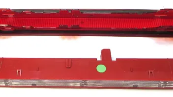

    Hab bei Meine drittbremslicht Led getaucht, weil die alten in Jahren gekommen sind,und nicht mehr wollten.
    Alles kein Problem, bissen löten da was bei Amazon bestellt funktioniert.
    Zu Problem:

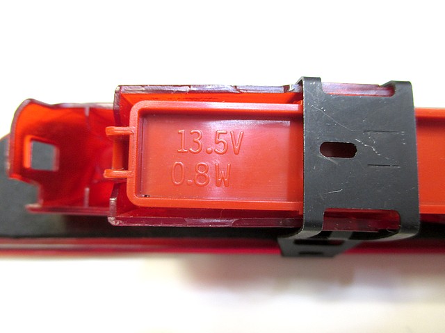

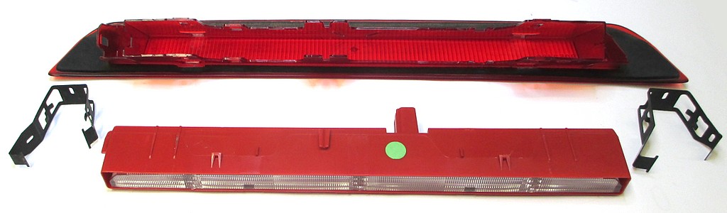

    Wie kriegt man die 2 beknackte Metall schnappKlammar dazu das die Halten.
    Ich verstehe die Technik dahinter nicht.
    Egal wie ich die einklipse,ist Bremslicht locker.
    Wo ist der Trick!?
  • Eigentlich gibt es da keinen. Man führt die Leuchte vom Heck her ein und sie liegt dann auf dem Moosgummi an. Die Krallen schnappen dann im Karosserieblech ein und halten die Lampe. Wenn das immer locker ist, dann sind die Krallen vielleicht verbogen (zu stark nach innen).
    Natürlich musst Du einen "Backwiderstand" einbauen, sonst meckert das IPC wegen zu geringer Stromaufnahme.

  • Hallo Oliver,und Danke
    Genau das wars,krallen waren zuweit nach unten verbogen.jetz hält es.
    Was neu SMD betrifft,das weiss ich,hast du irgetwo erwennt in deine Thead.
    Ich hab jetz einfach 4 neu von Philips Hue genommen, vo hue erwriterungs Set( Billiger als Neu Bremslicht für 65€),und ein paar Teile von alte Platine übetnohmen, funktioniert tut es.
    Seltsamer Weise hab ich kein Fehler Meldung gehabt DTC usw ,wo der leuchte total ausfall hatte.
    Ich vermute mal,das nur Haupt Bremslichter geprüft werden,und der zusatz Licht,einfach ignoriert wird.
