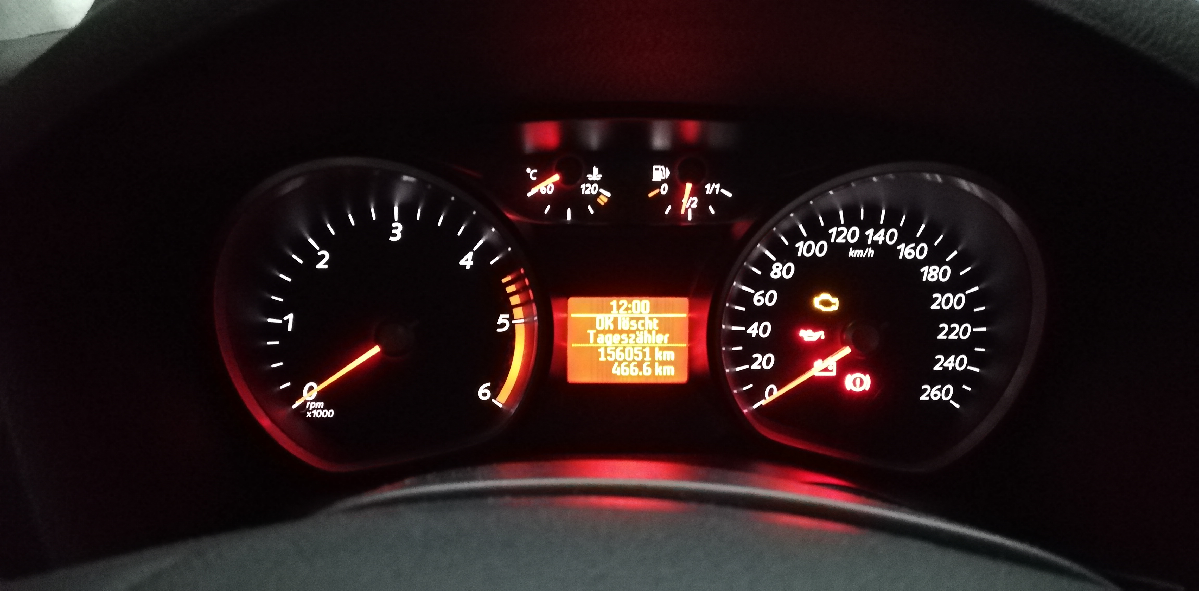

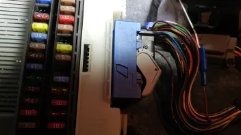

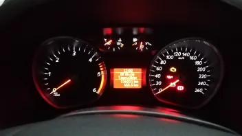

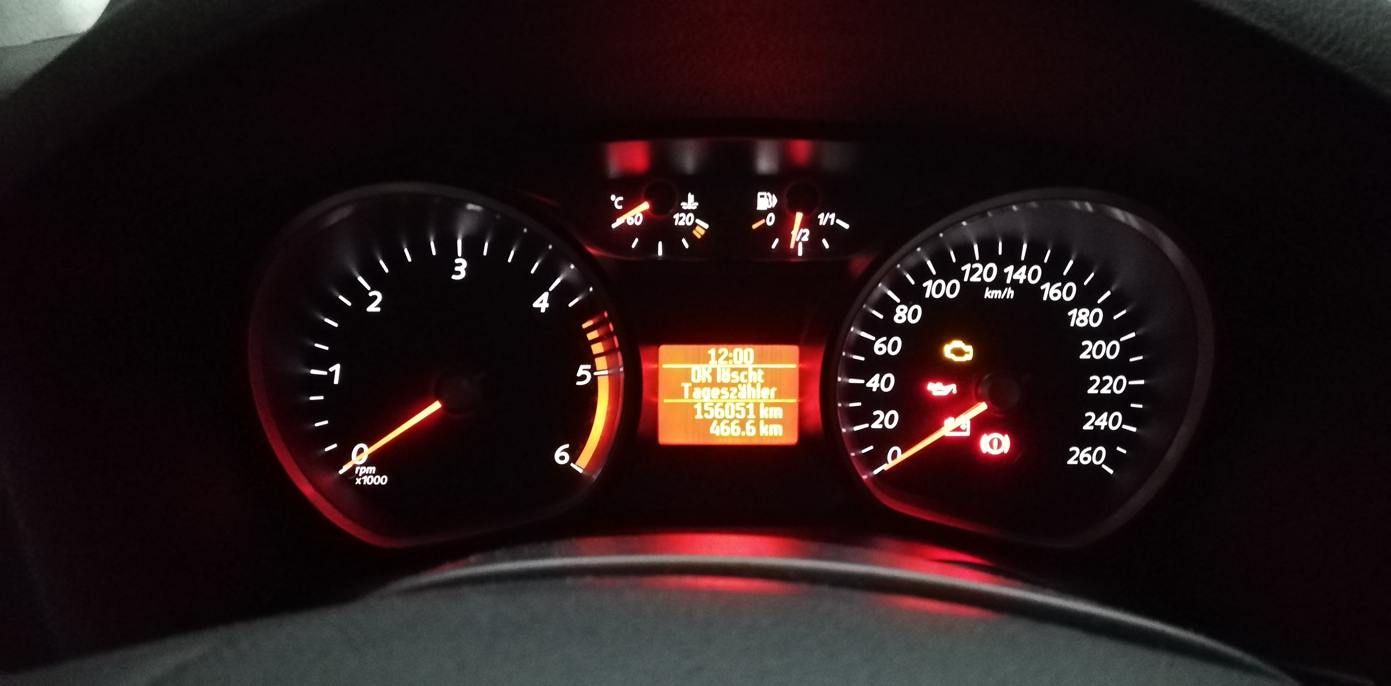

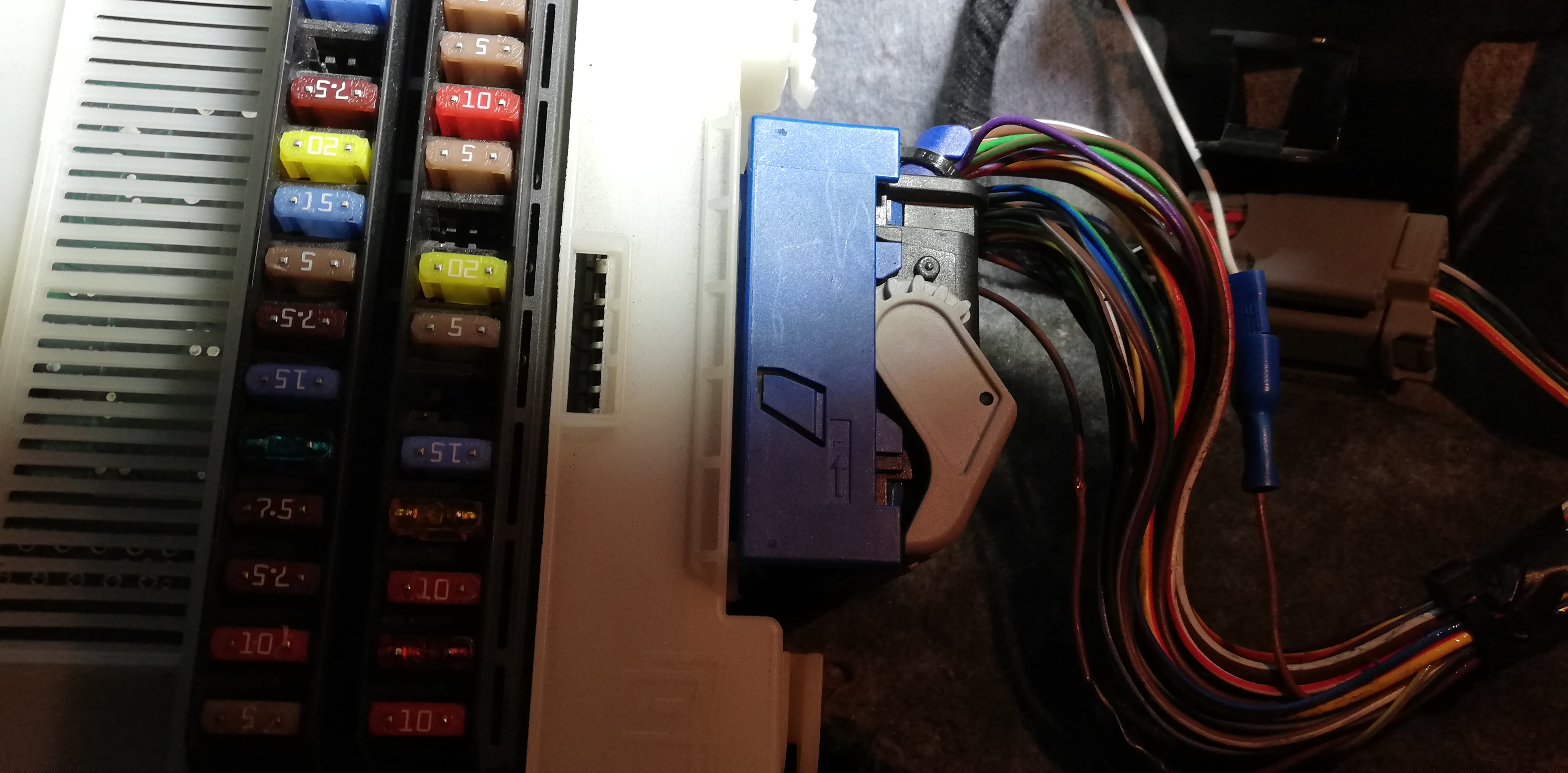

Im Display erschien "Batteriestand niedrig". Habe versucht, zu starten. Ohne Erfolg... Mein Nachbar hat mich überbrückt. Hat aber nichts geholfen. Ich habe auch die Sicherungen im Innenraum kontrolliert. Alles i.O.

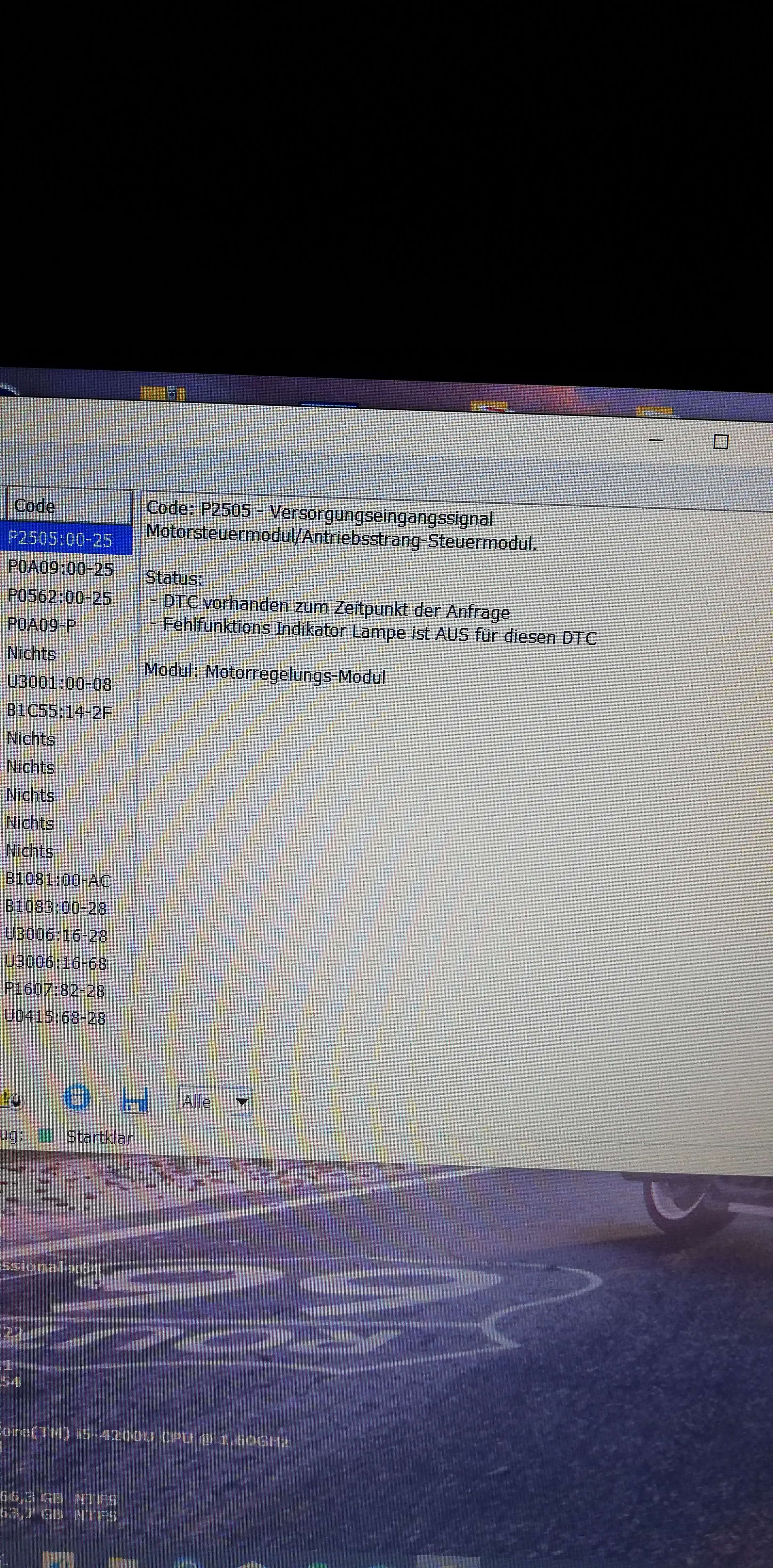

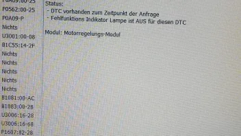

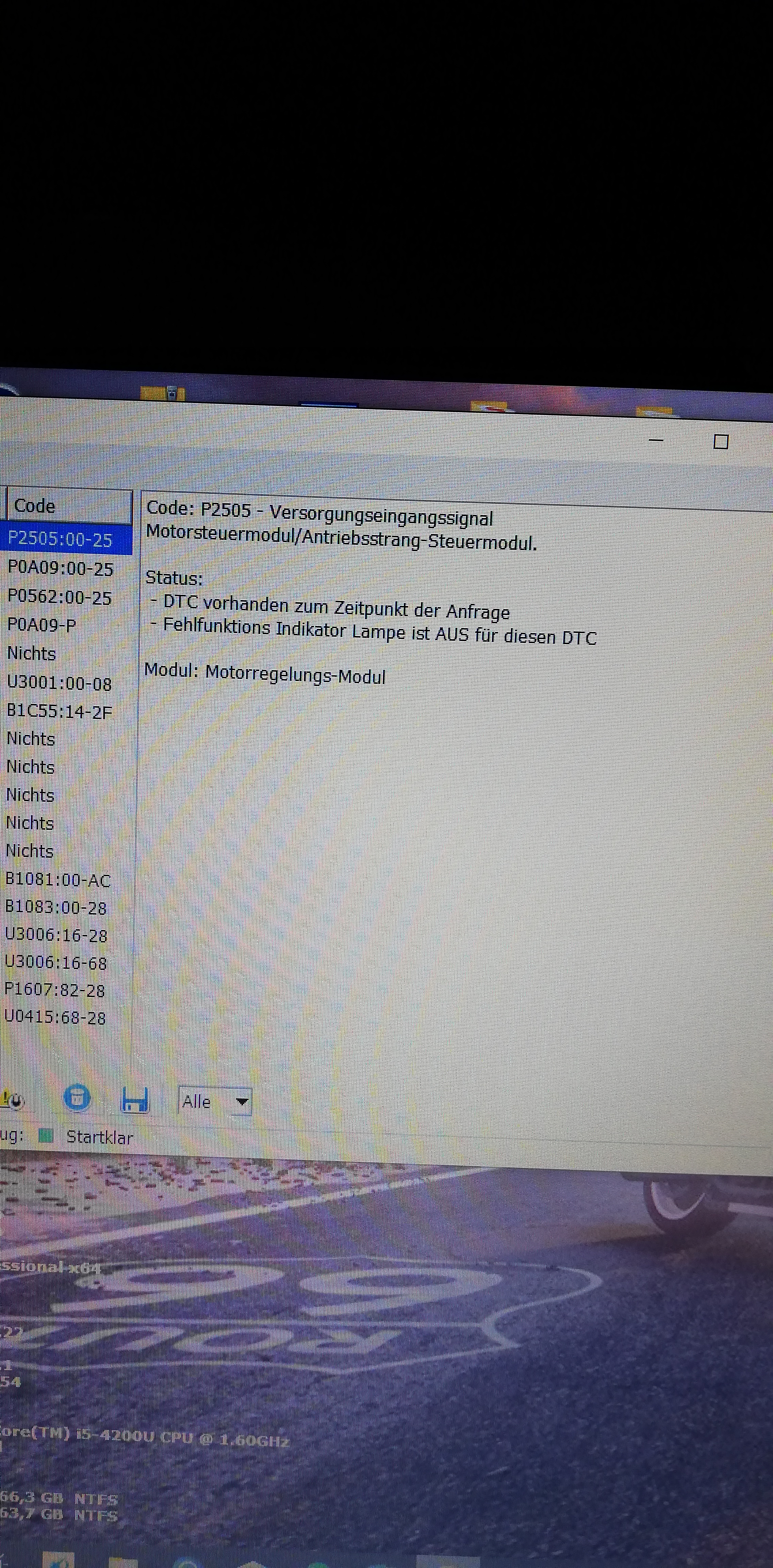

Dann habe ich mit ForScan ausgelesen und folgende Fehlercodes wurden angezeigt (siehe Anhang)
Ich wollte die Fehler löschen. ForScan gibt an, dass die Fehler nicht zu löschen sind.

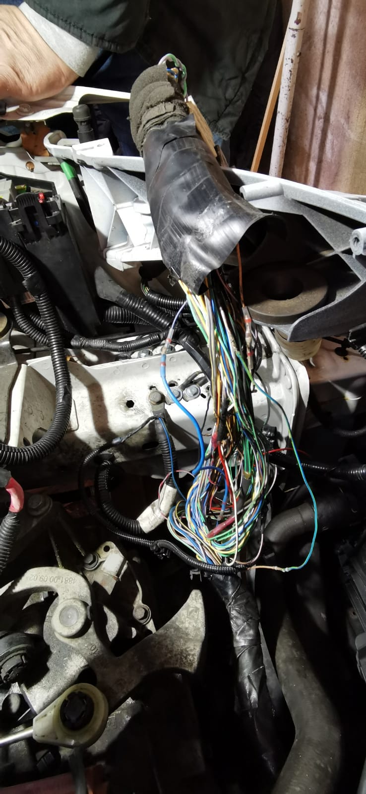

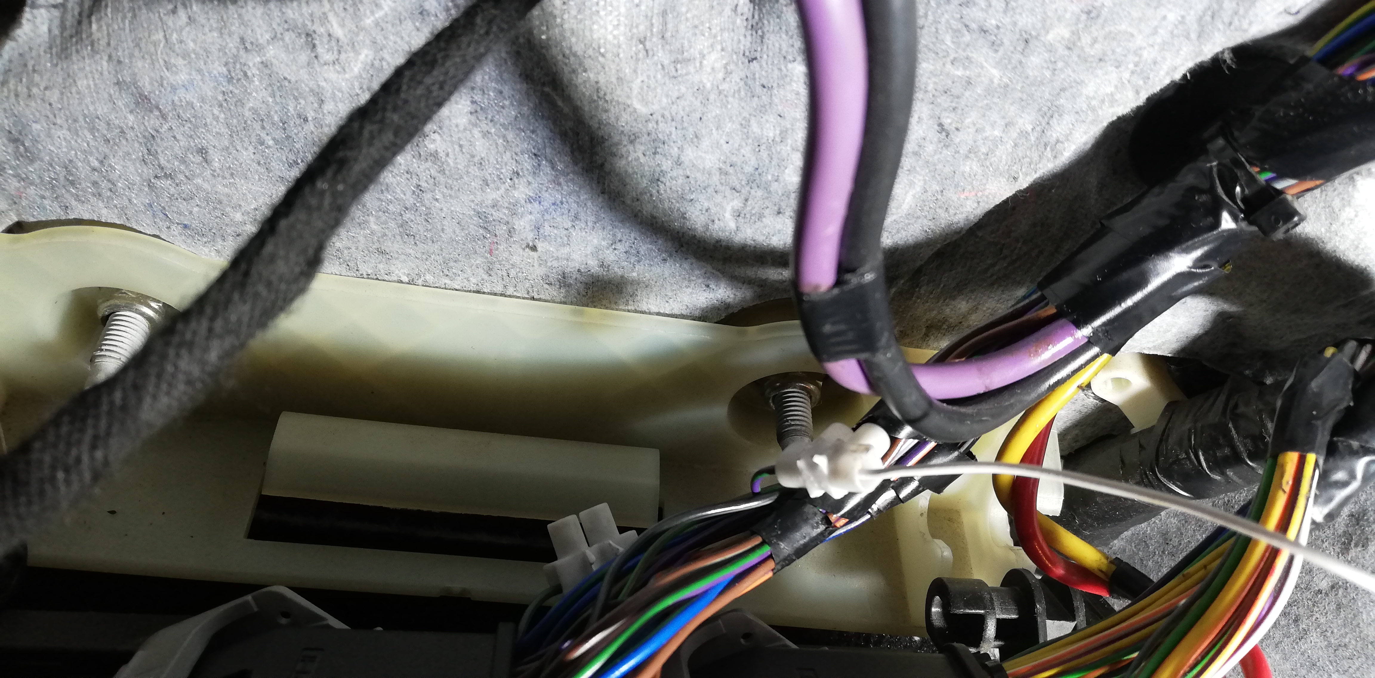

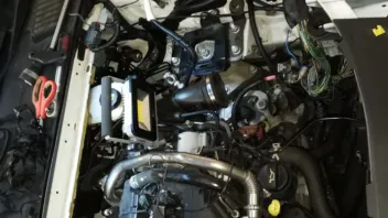

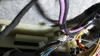

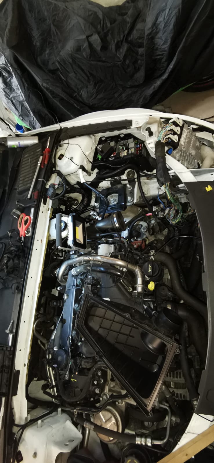

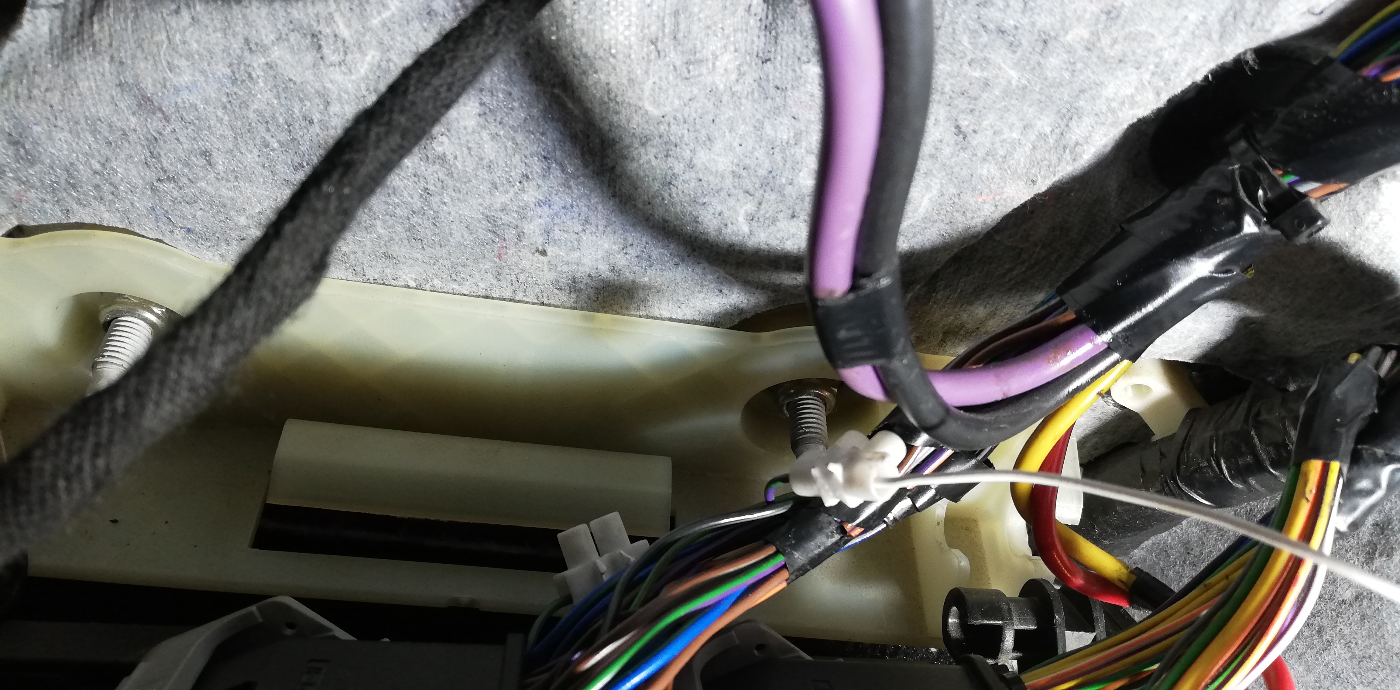

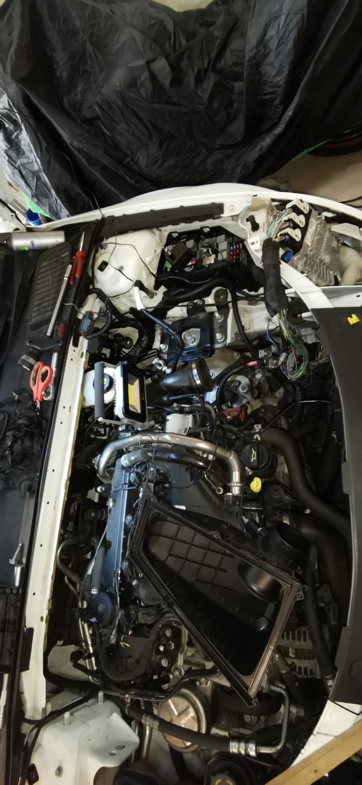

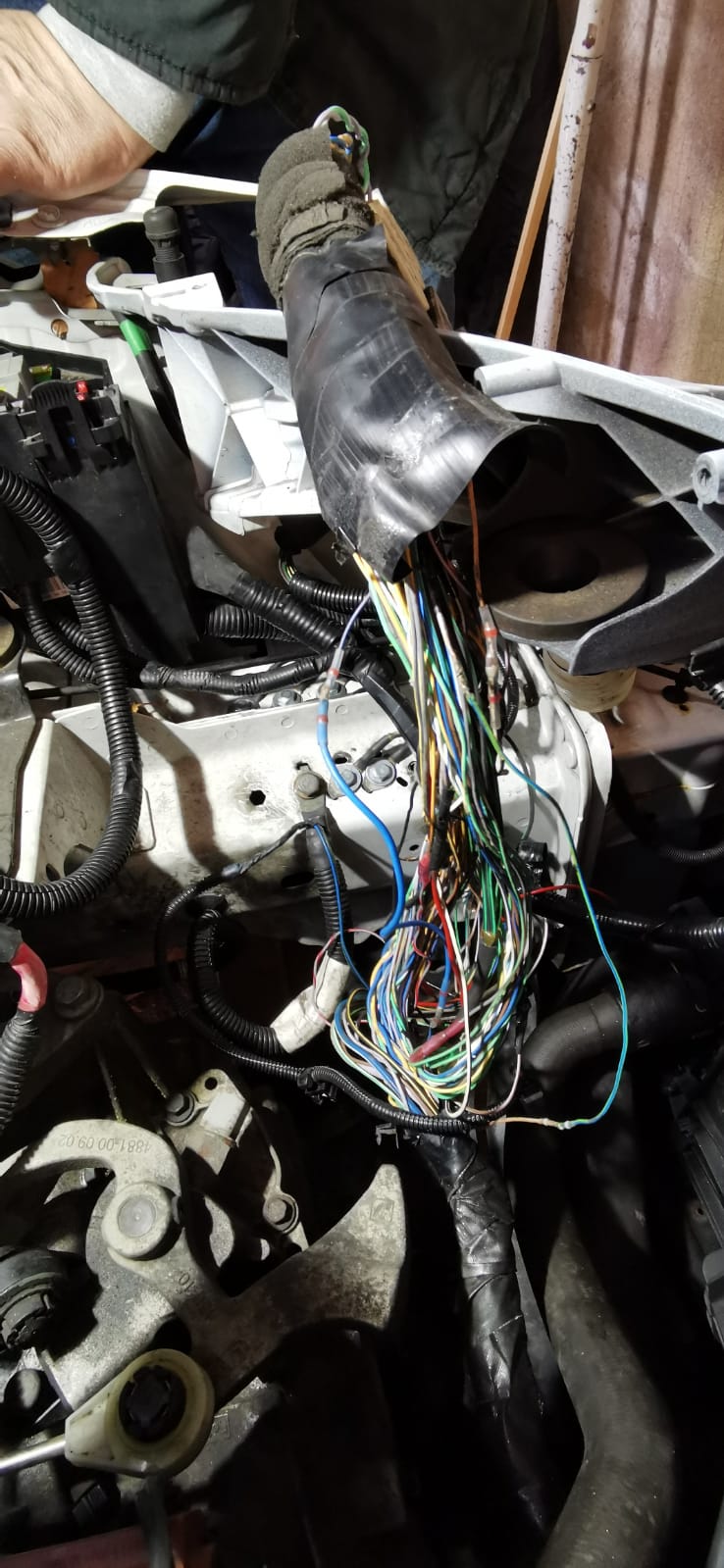

Habe auch den Kabelbaum im Motorraum unter dem Waschbehälter zum Steuergerät begutachtet. Alle Kabel i.O.

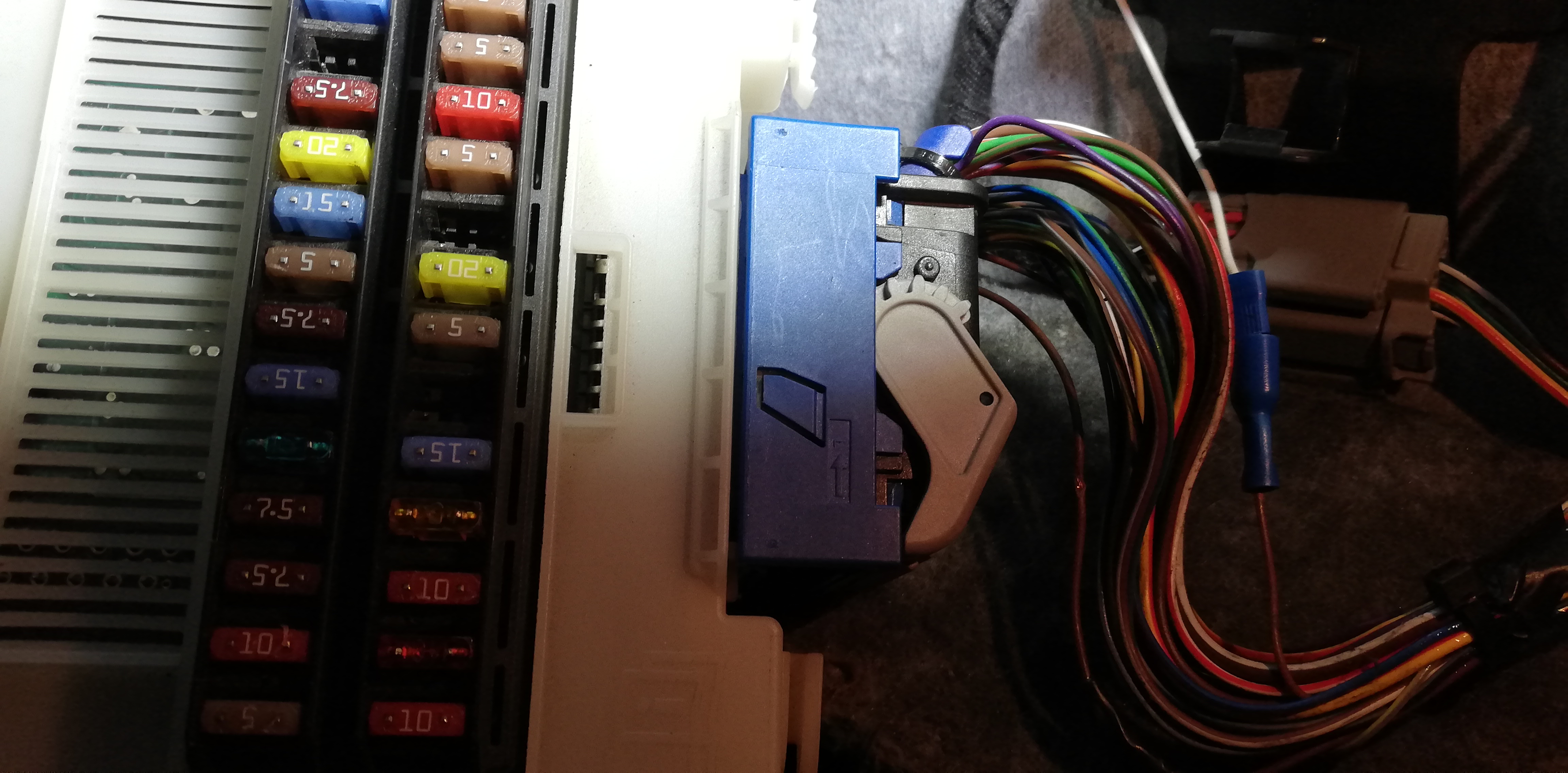

Habe auch auf Sicherung 18 - Wegfahrsperre - mit 2. Batterie Strom gegeben.. Ohne Erfolg..
