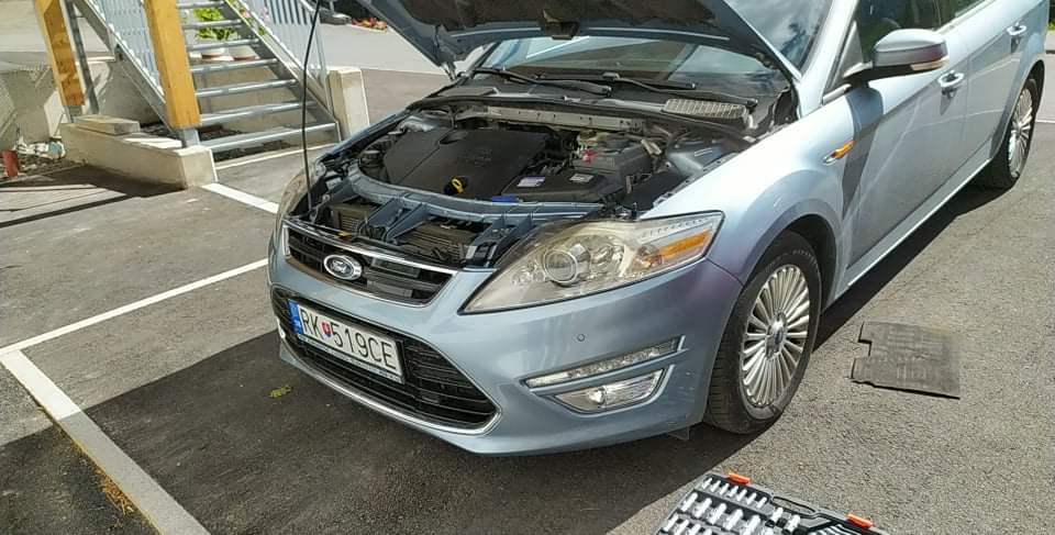

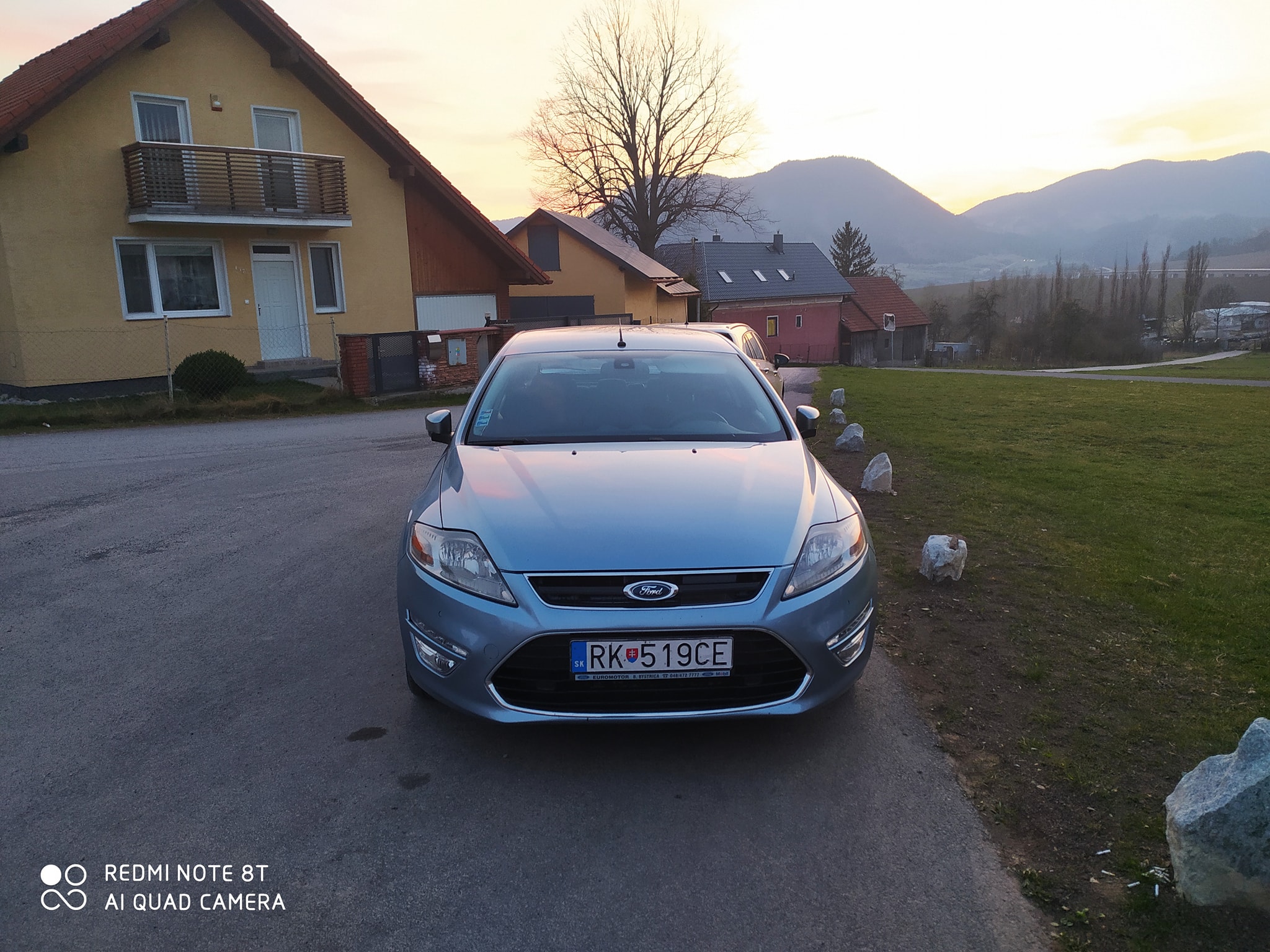

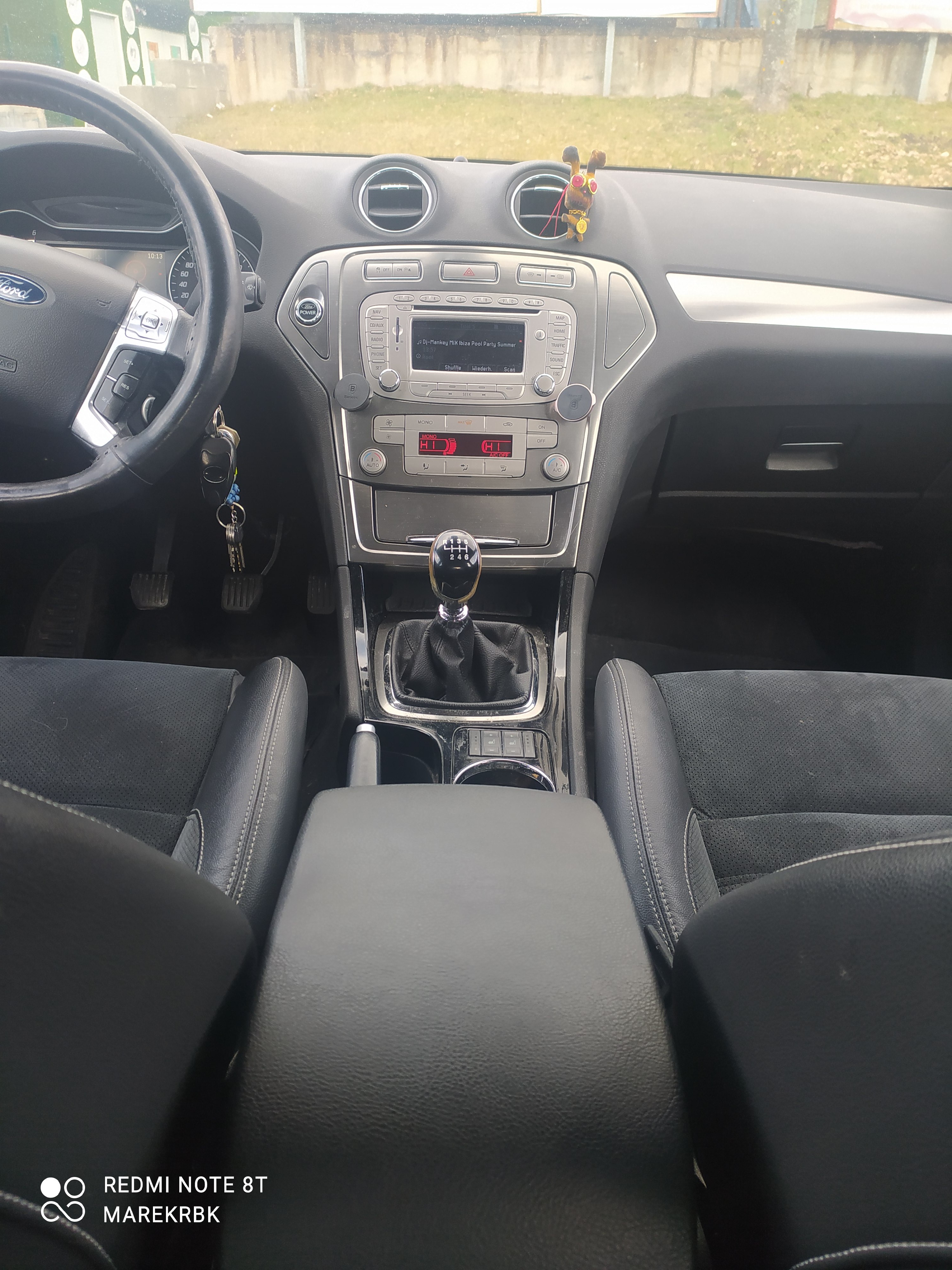

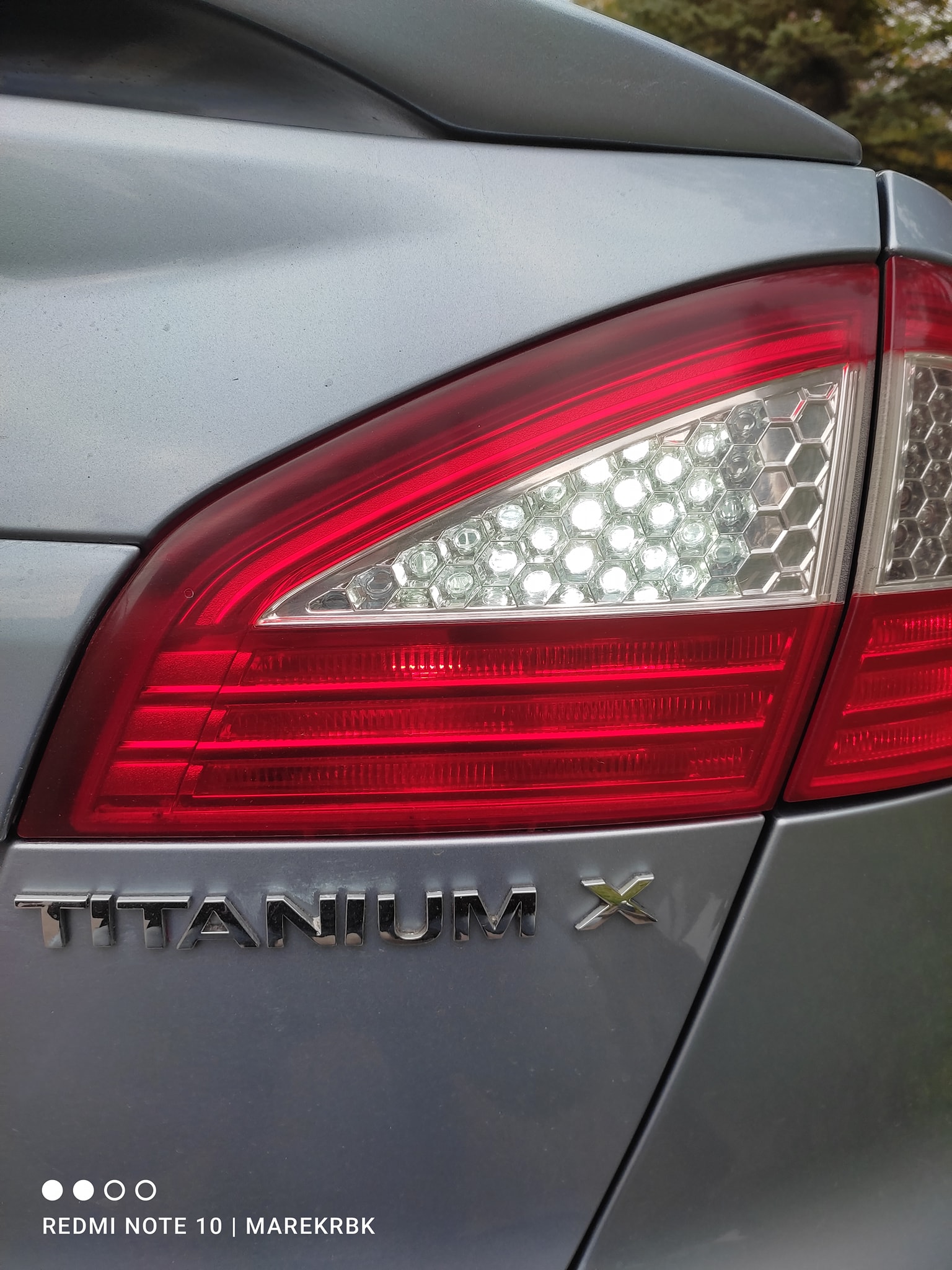

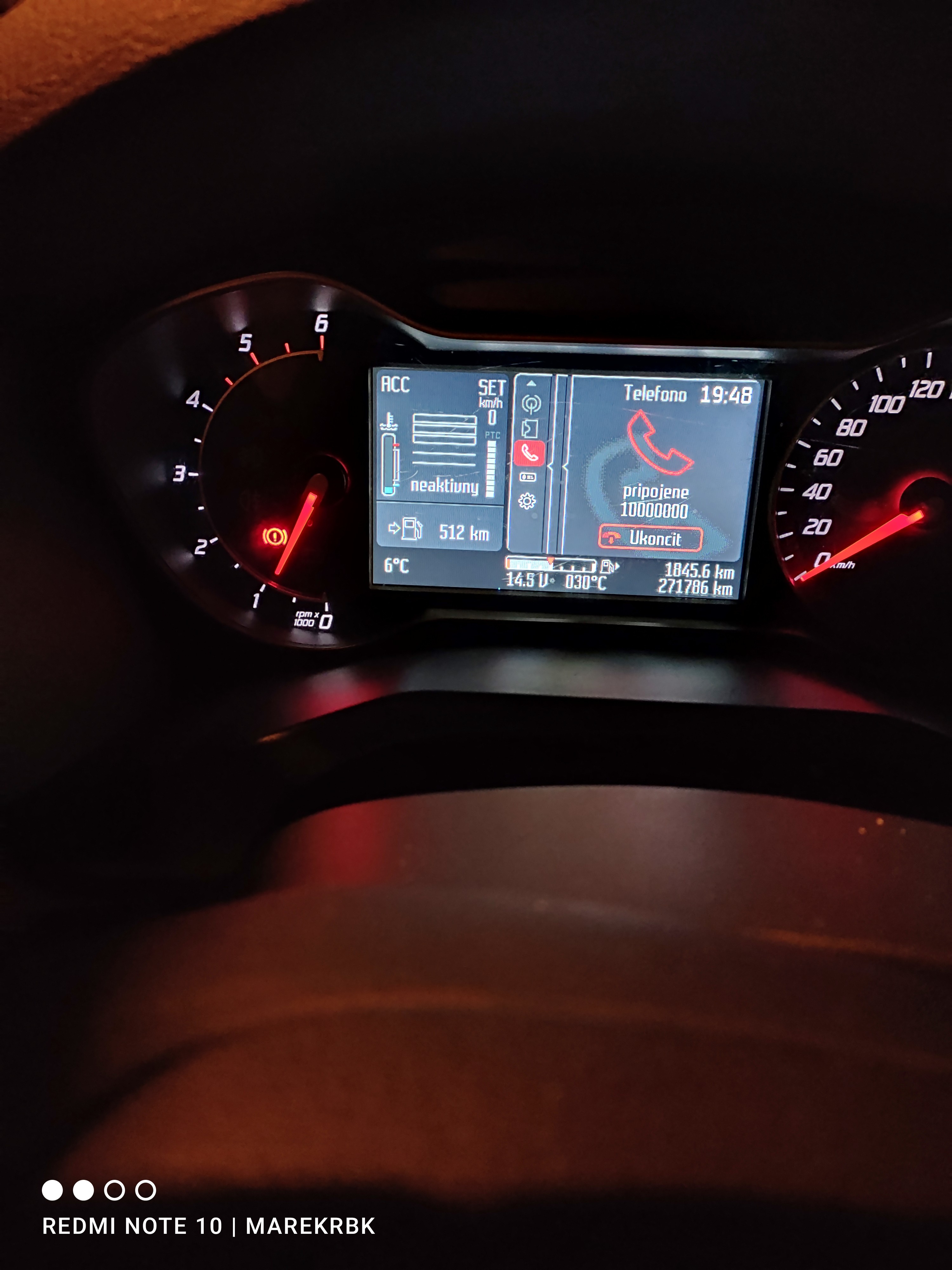

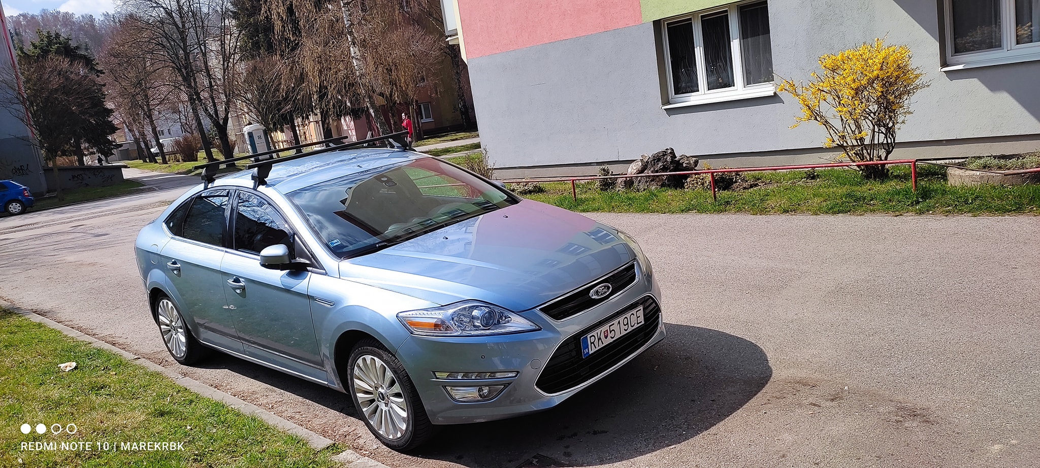

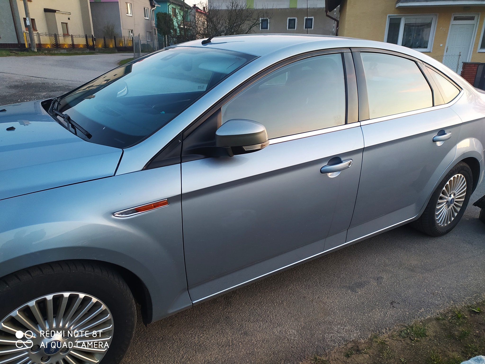

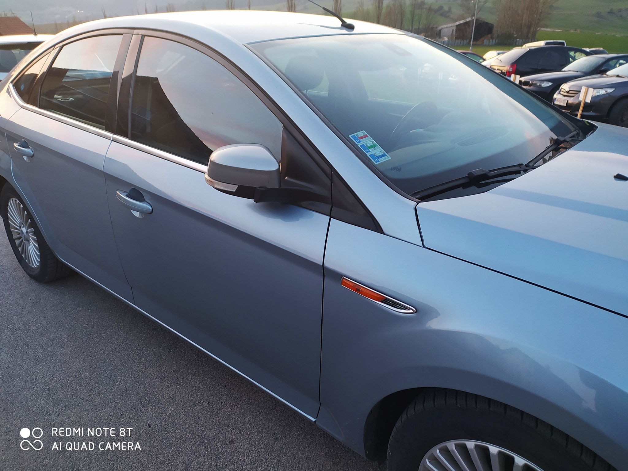

  • Ist meine mondeo baujahr 2007 1.8tdci 92kw. Habe vieles eingebaut und umgewandlet.

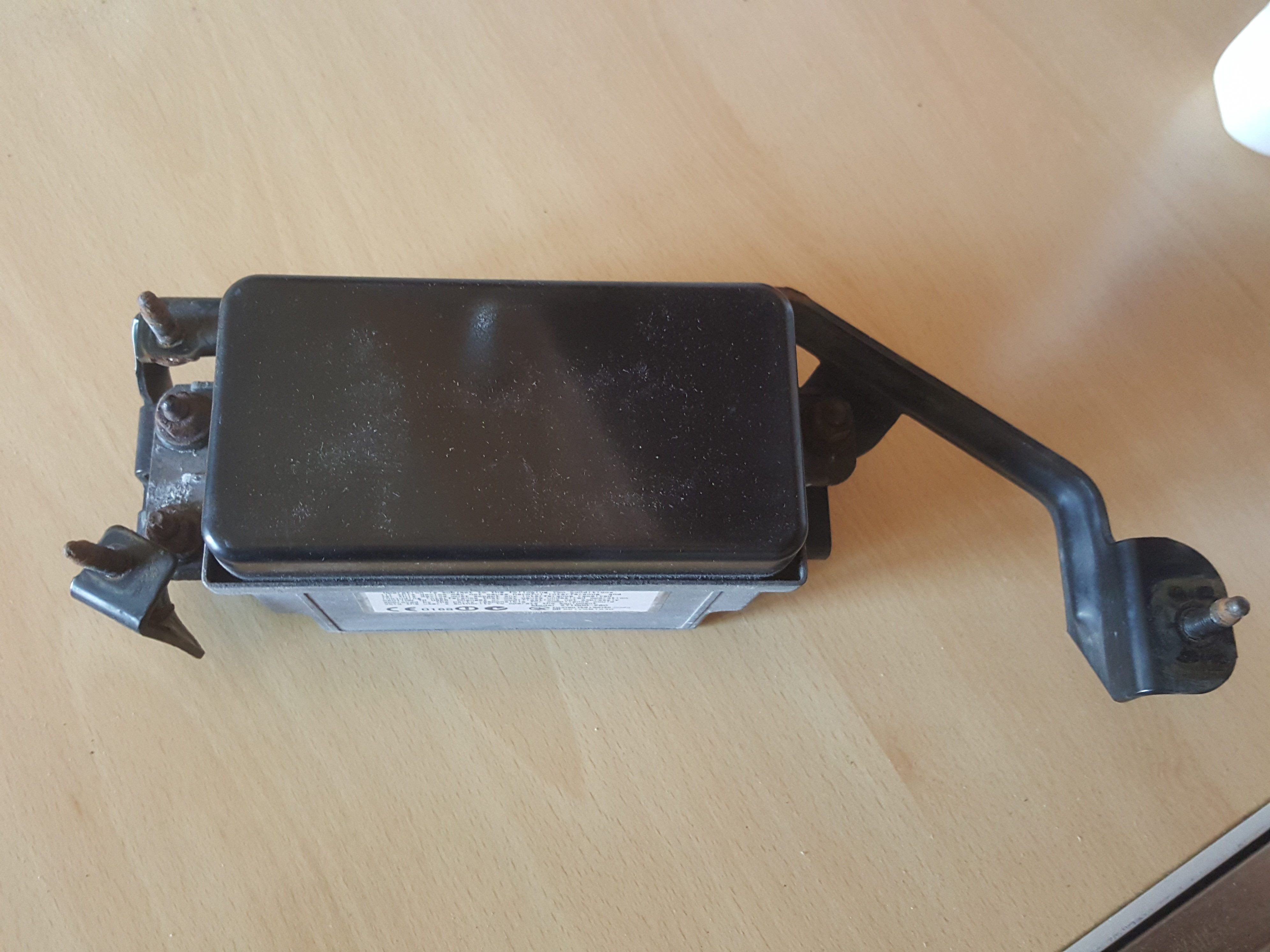

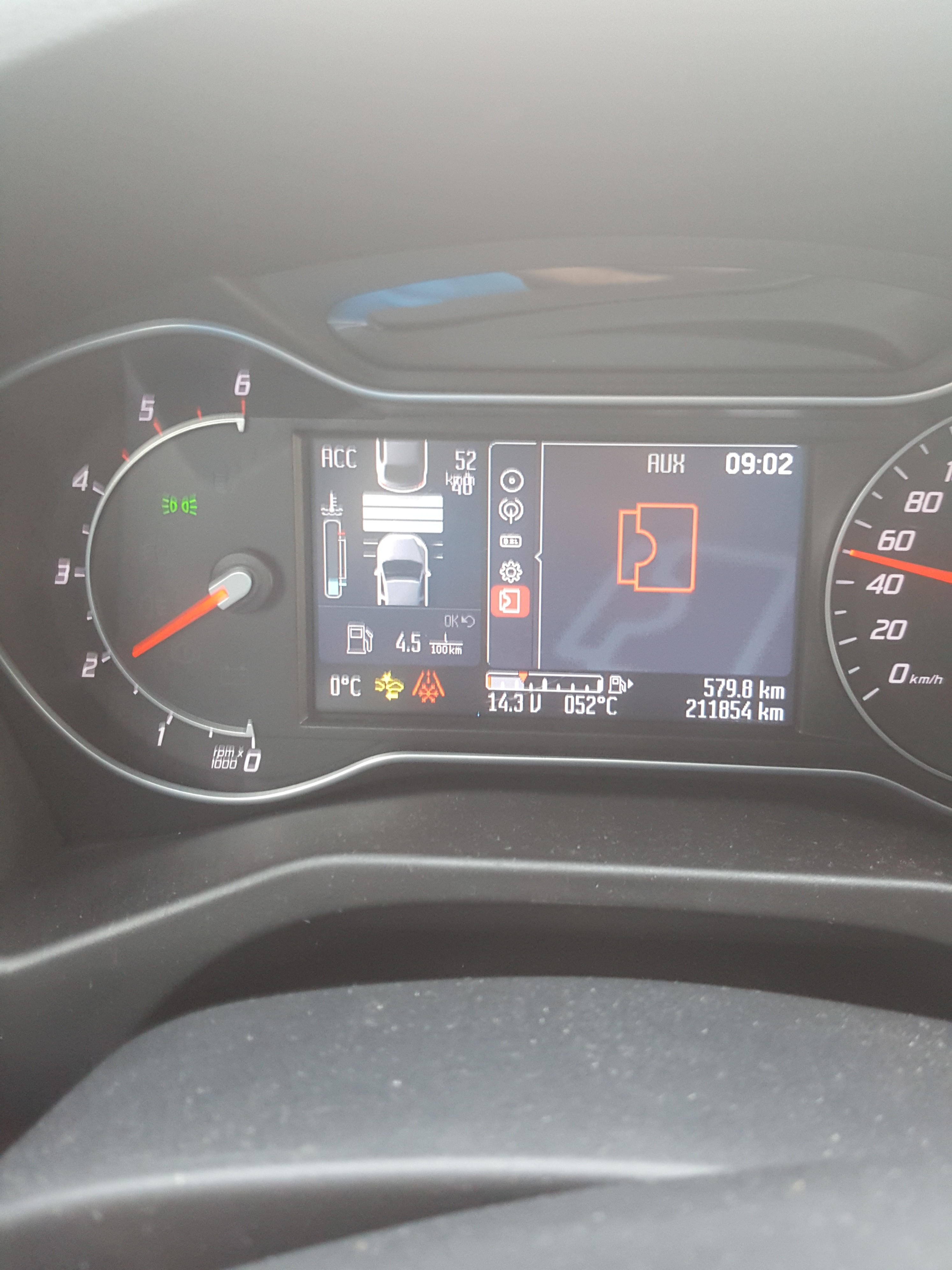

  • Habe acc radar montiert

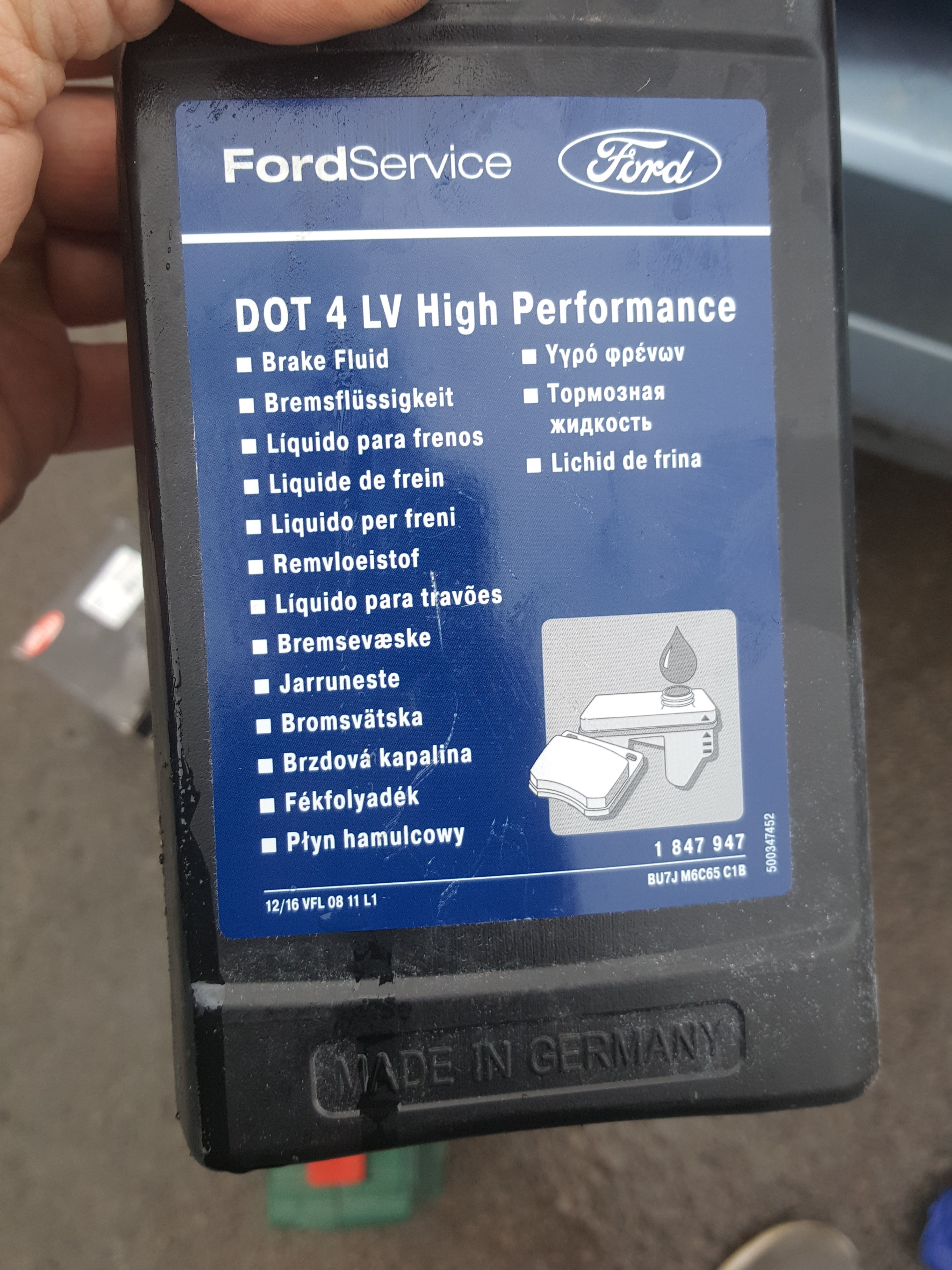

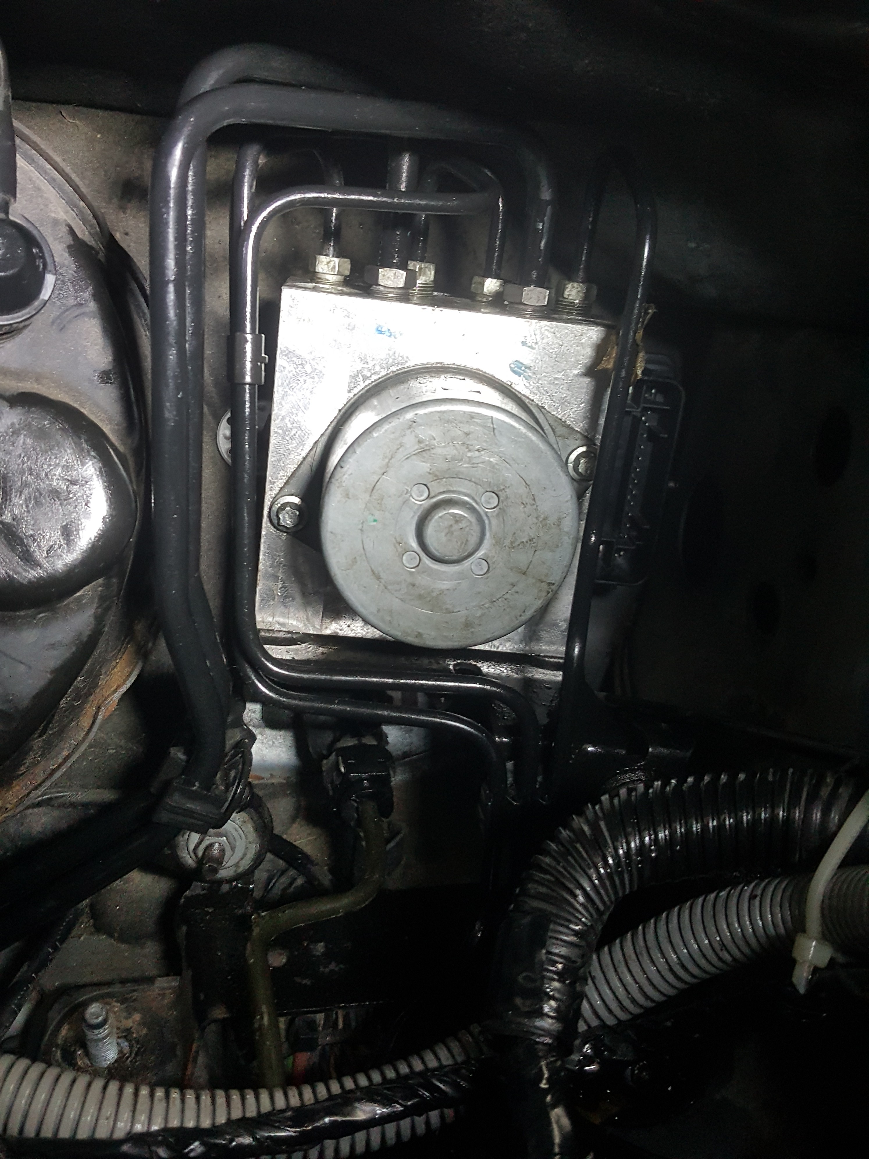

  • Abs pump gewechselt . Hill asistent

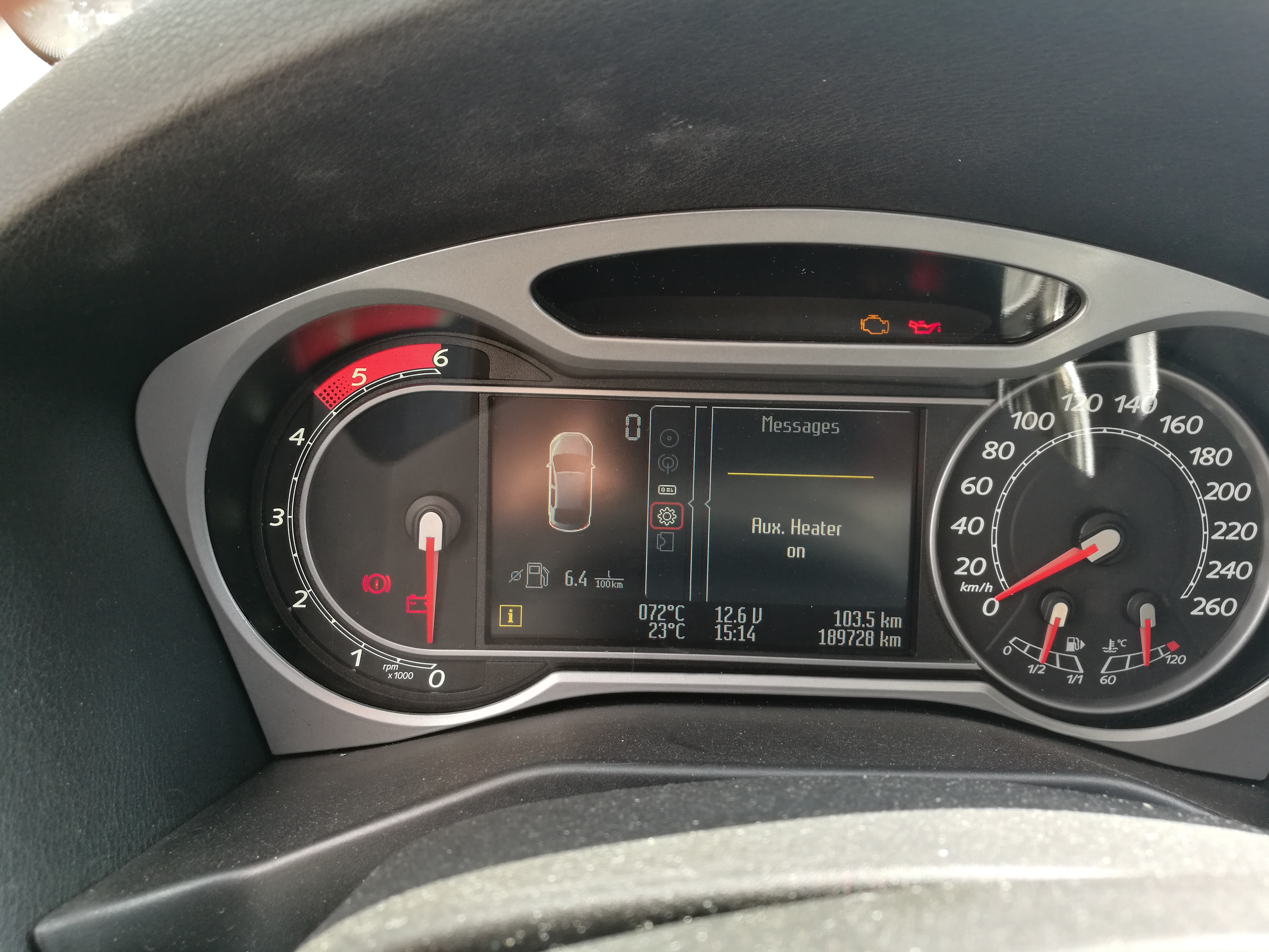

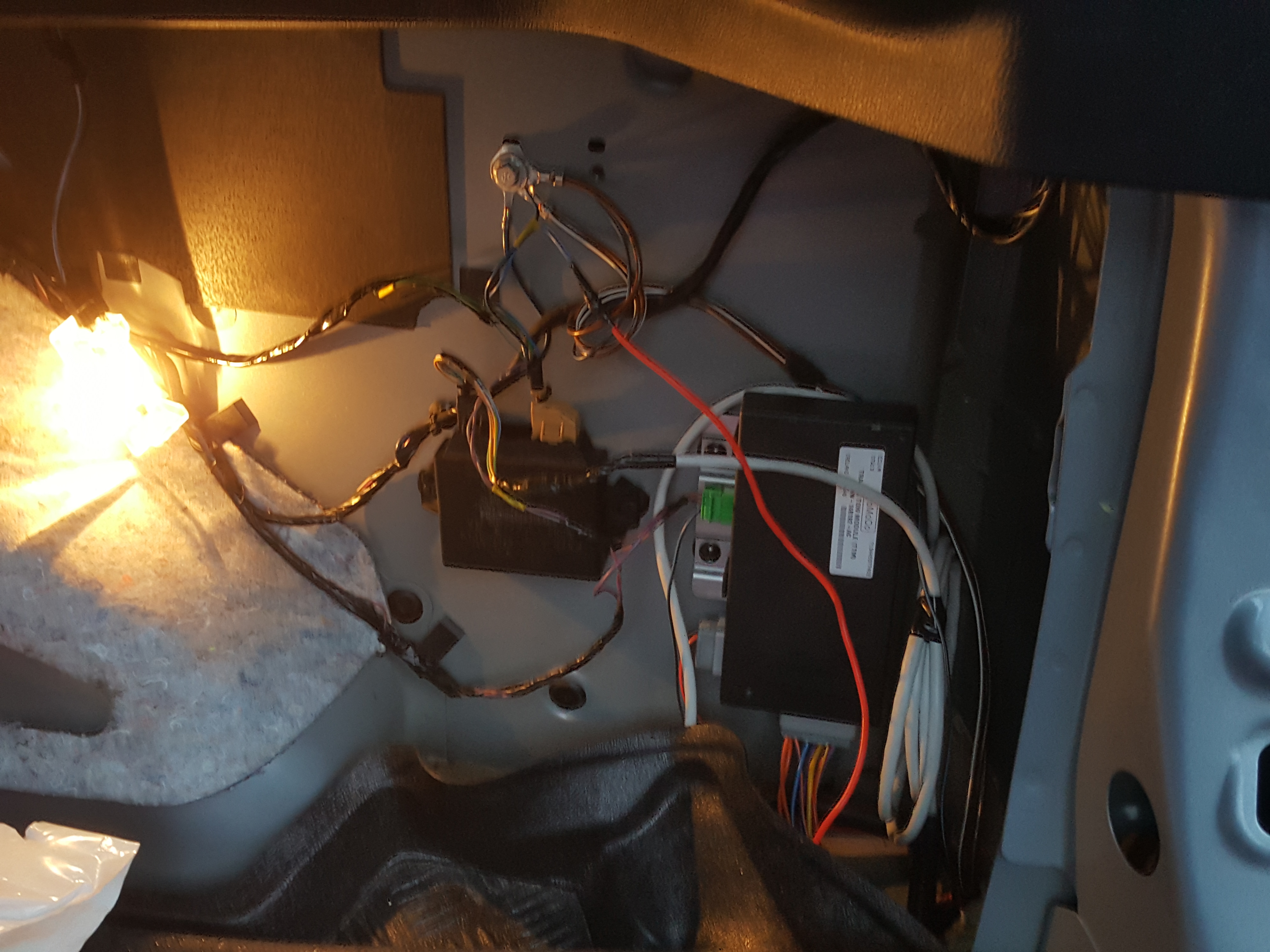

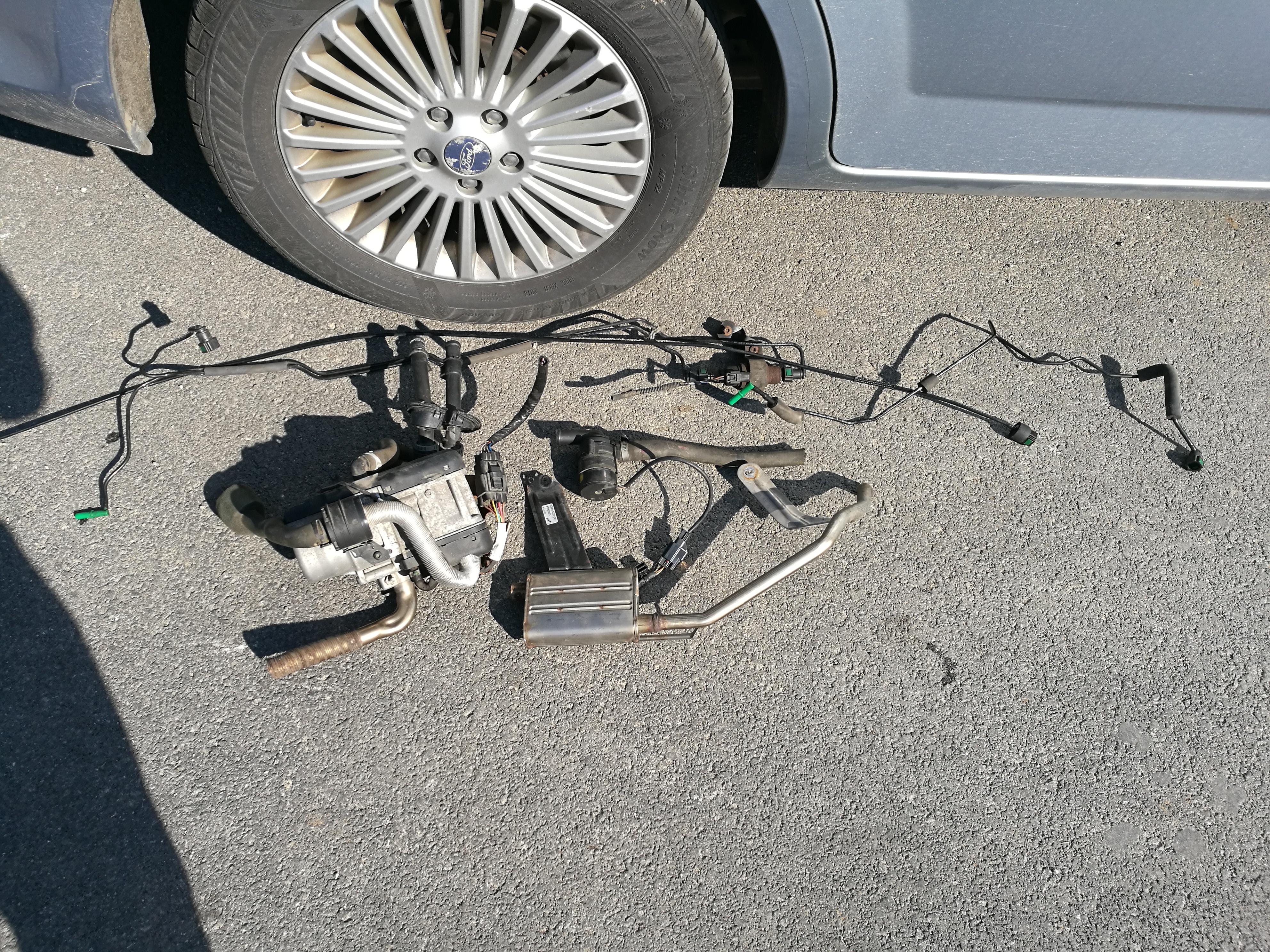

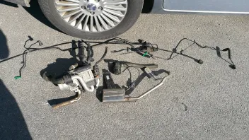

  • webasto eingebaut thermo top evo und dp41

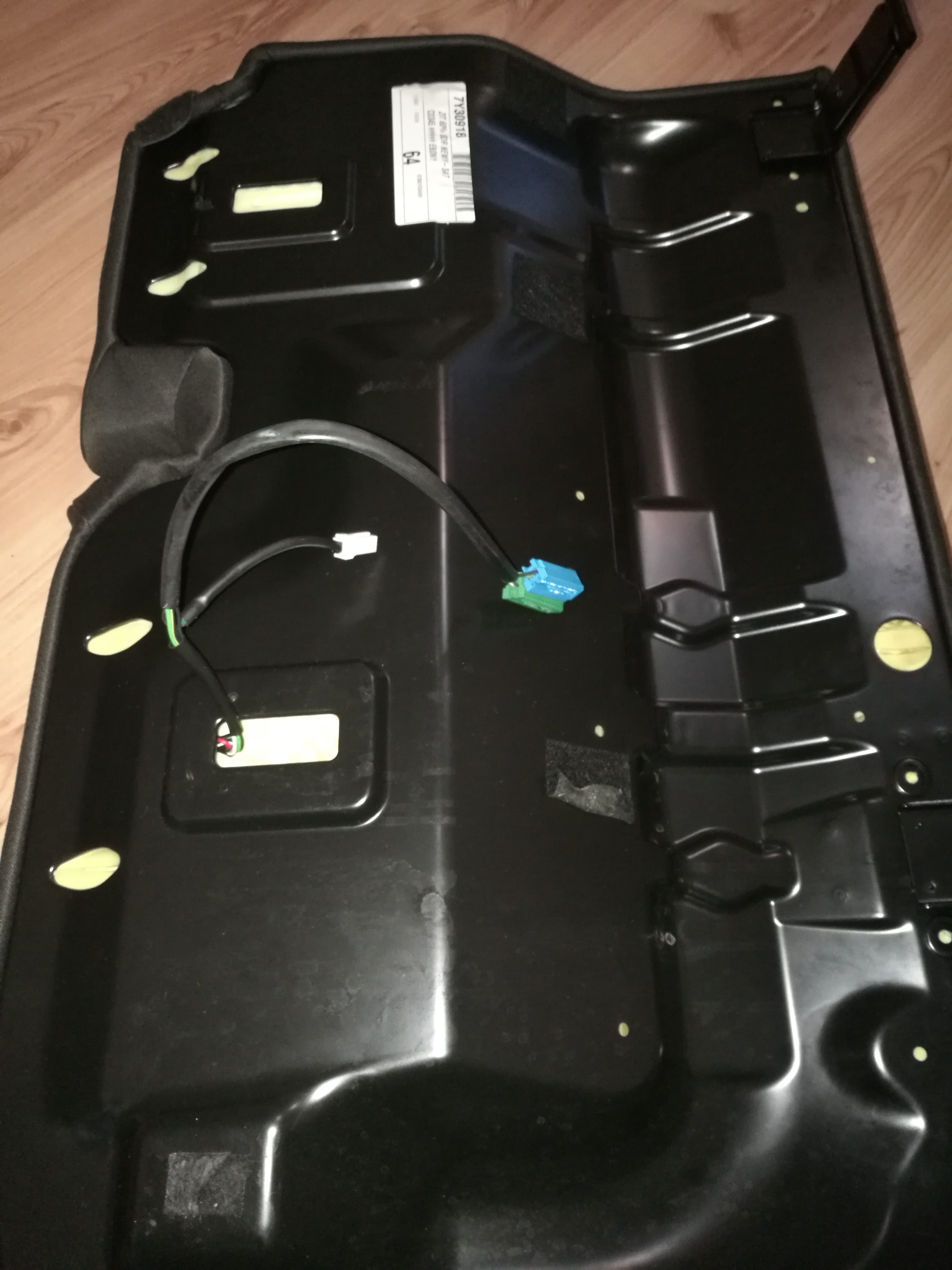

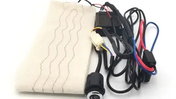

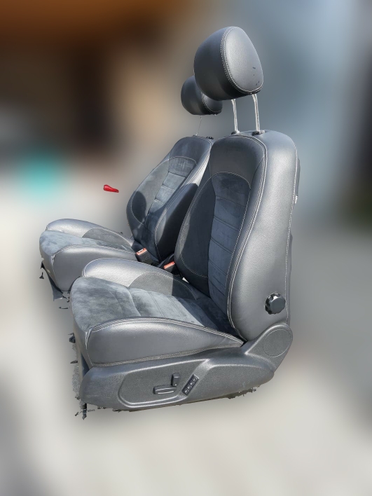

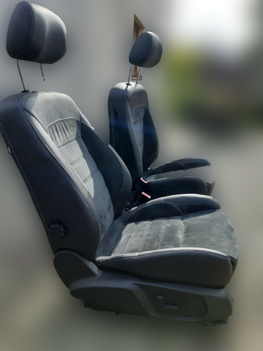

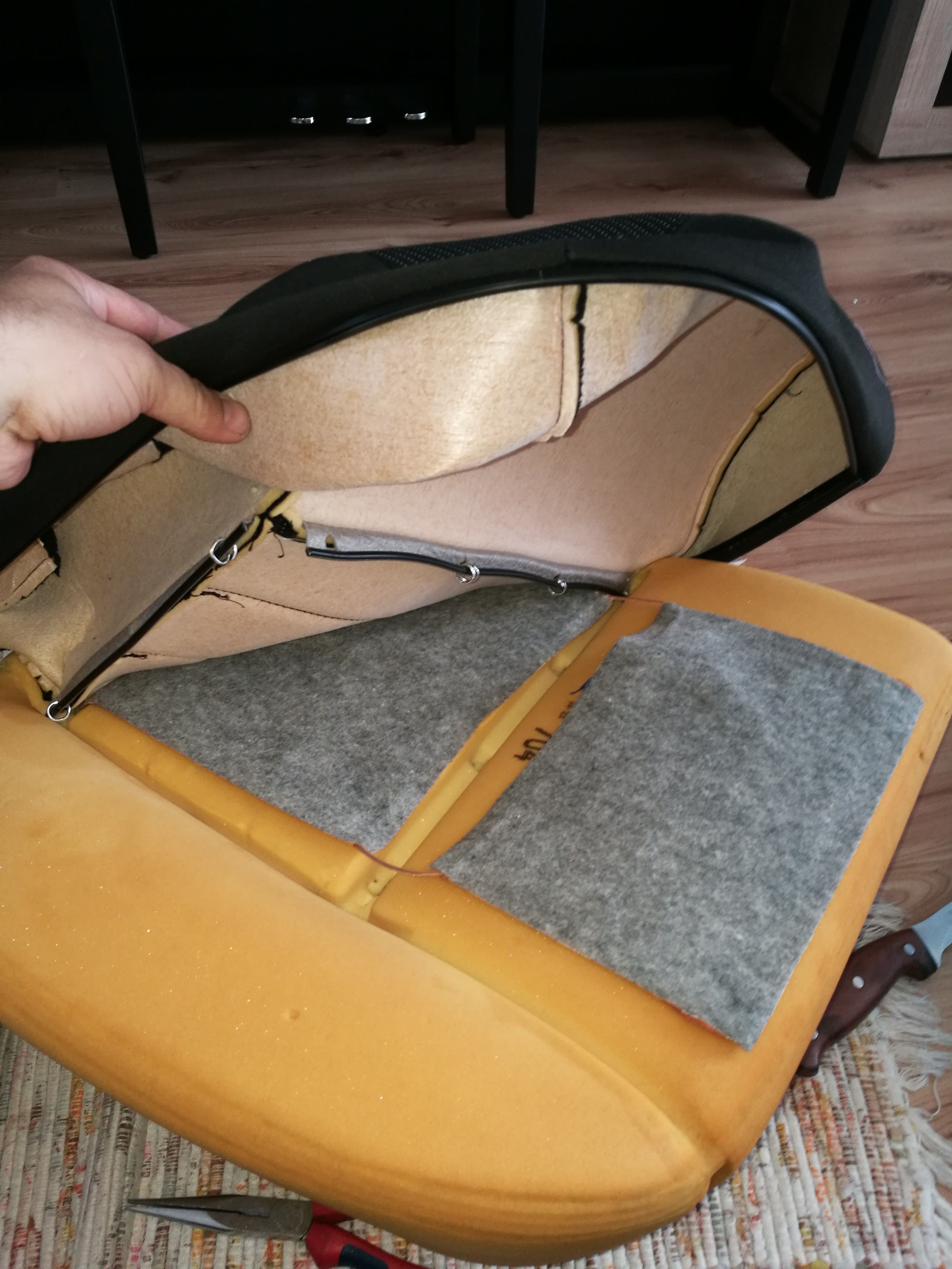

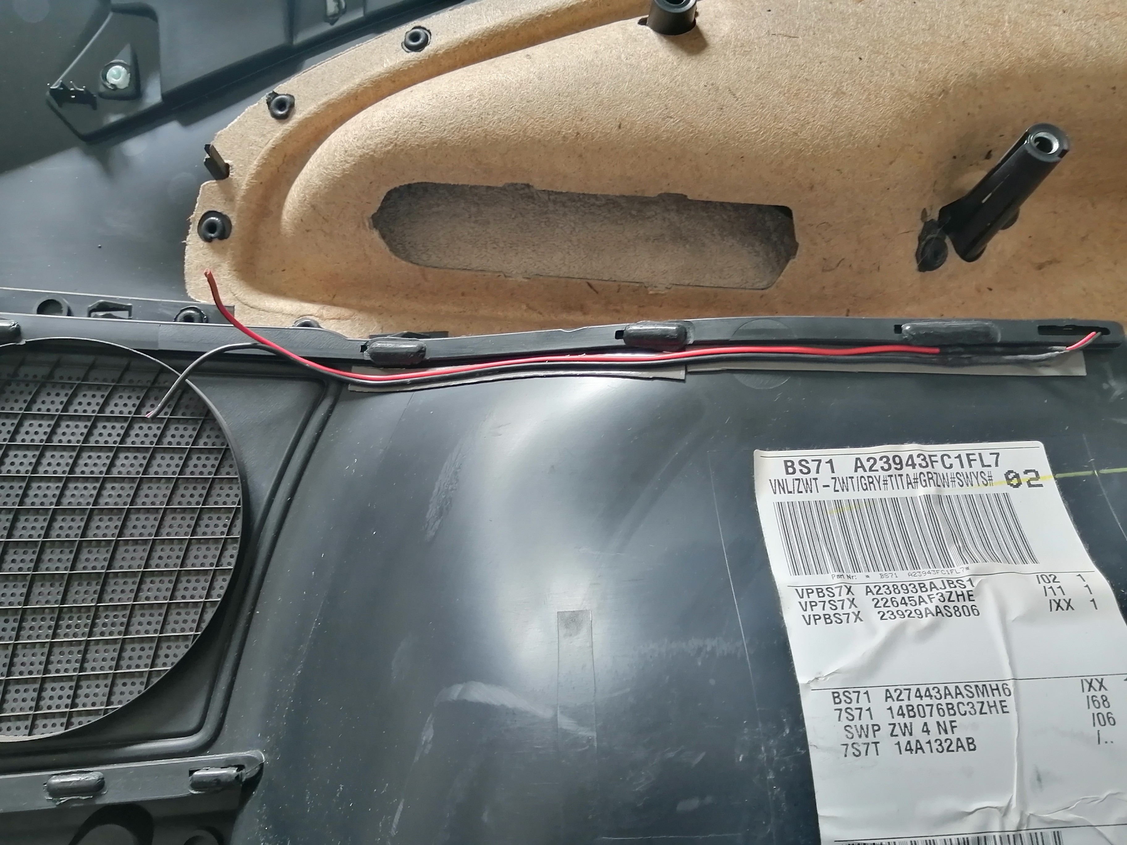

  • Sitze verbesert un heizung vorne und hinten hinten

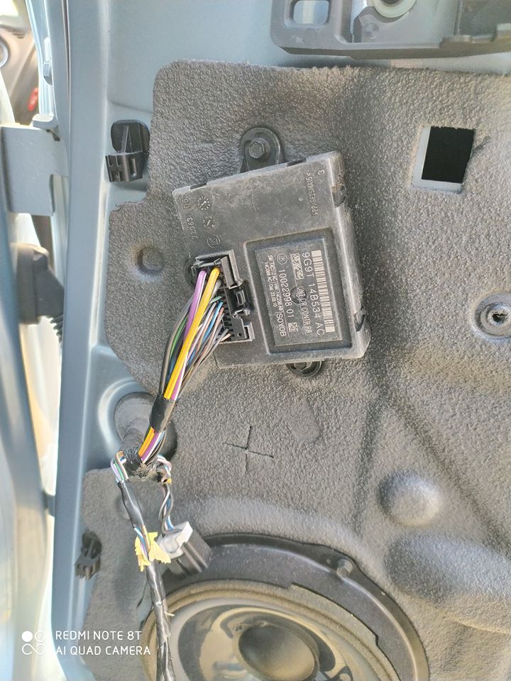

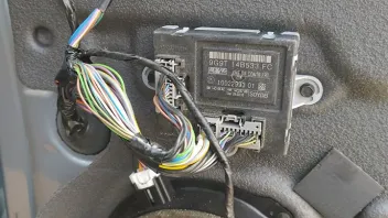

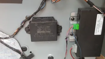

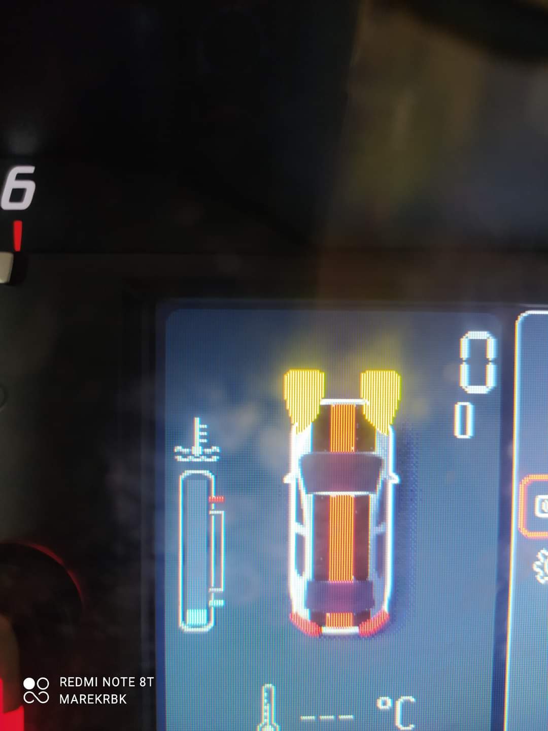

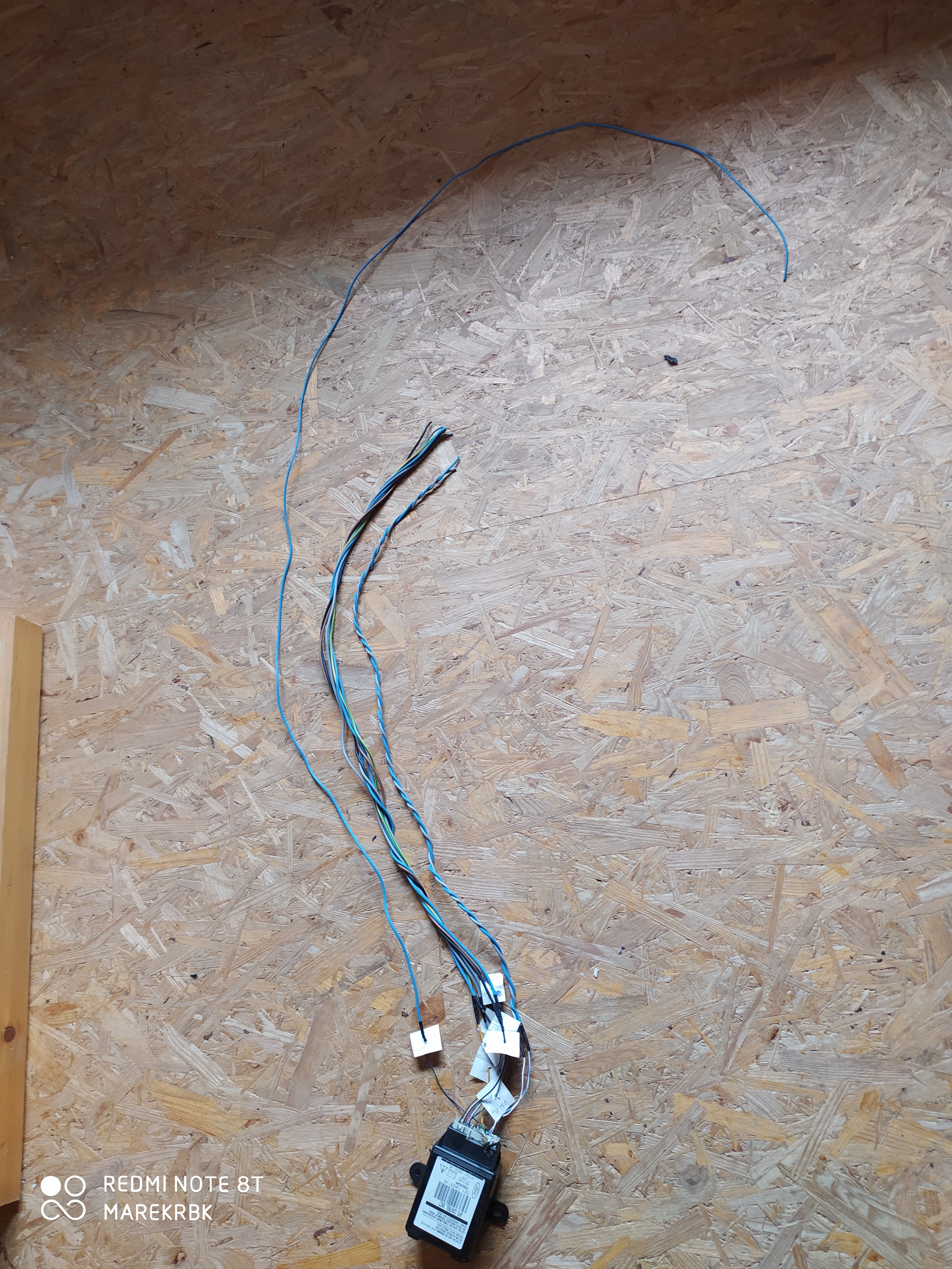

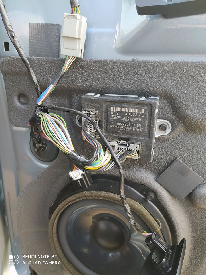

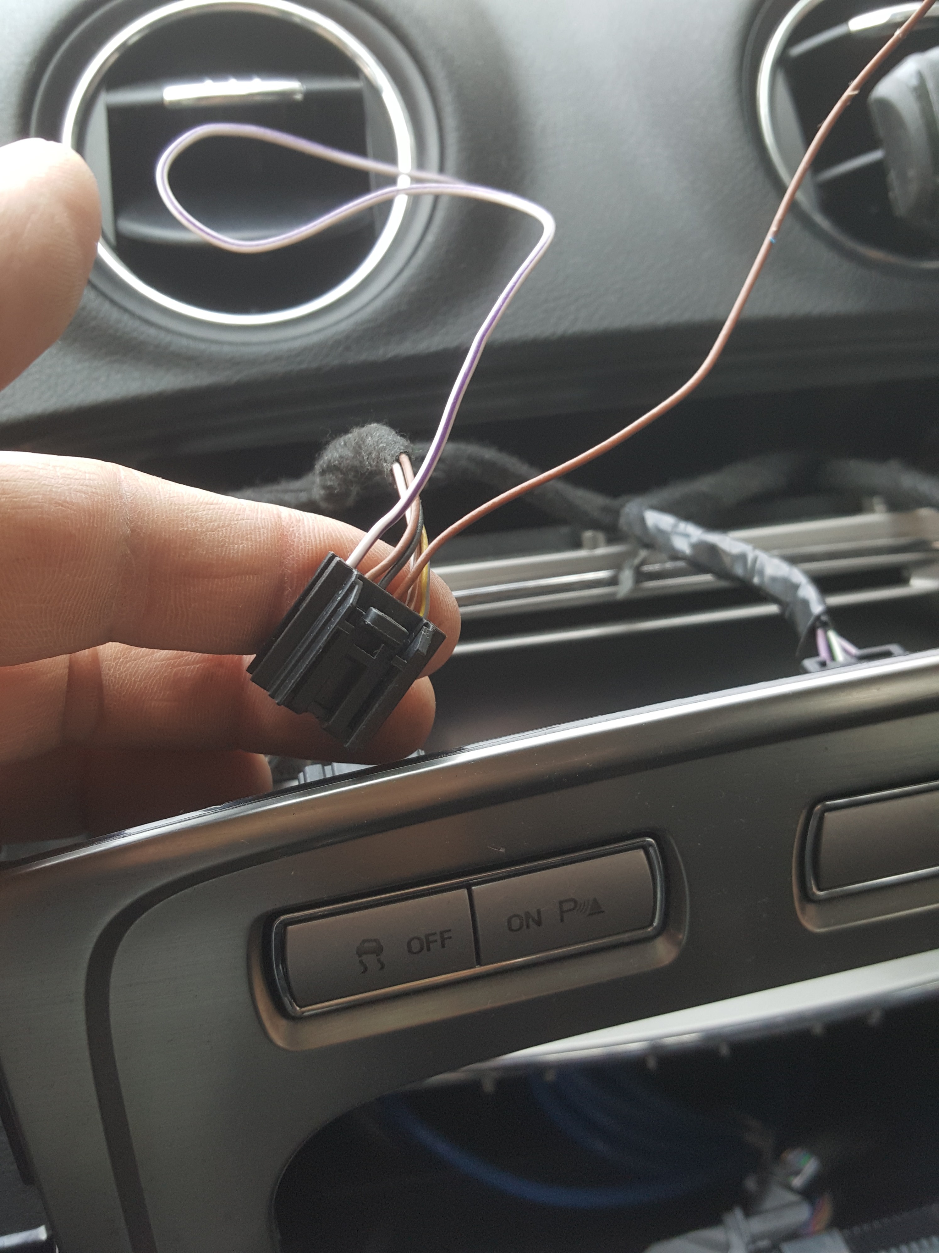

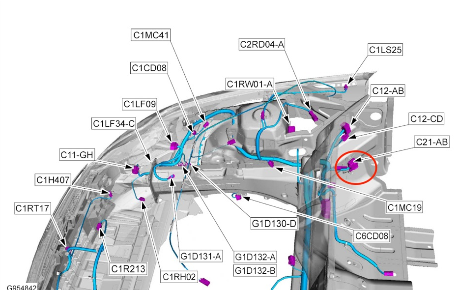

  • pdc senzoren vorne und hinten + kabelbaum selber gemacht

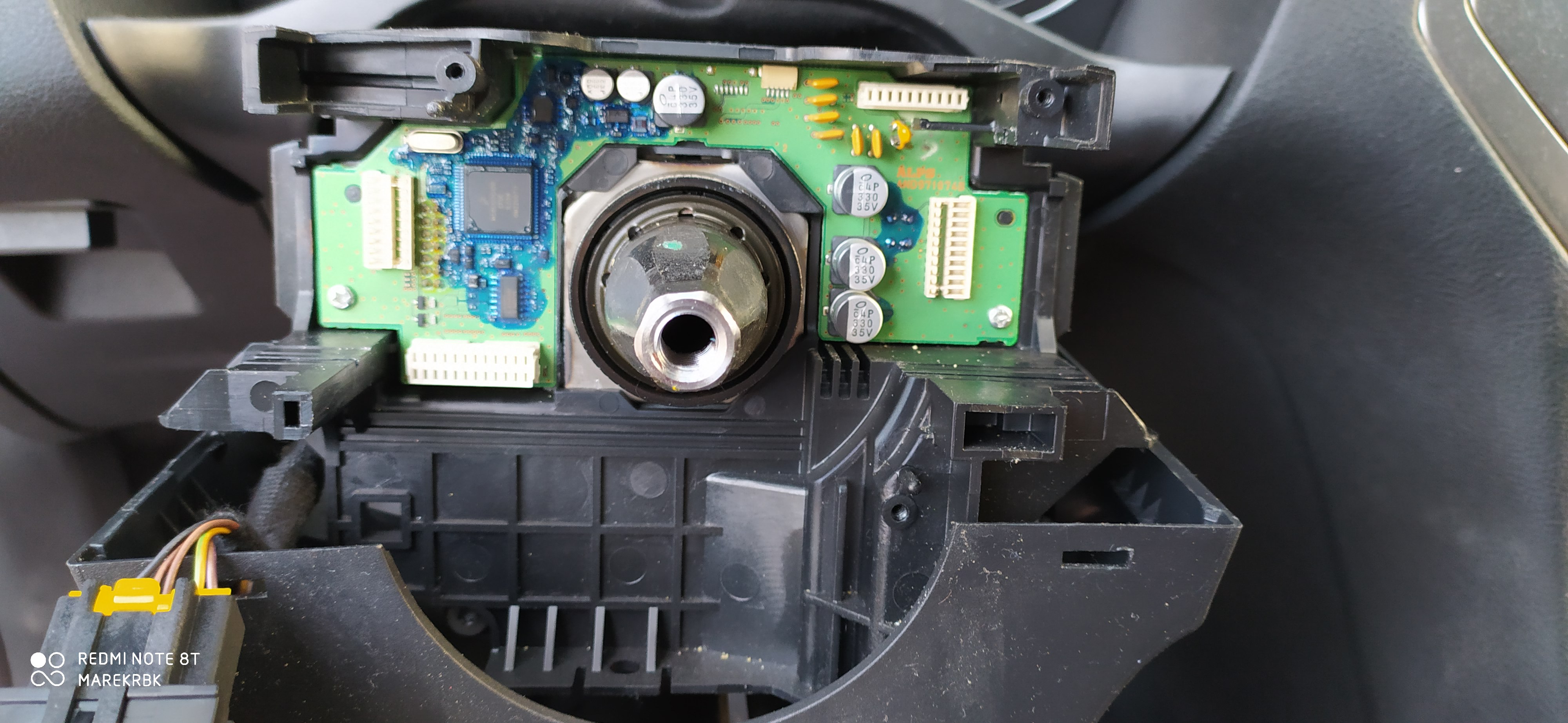

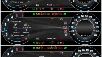

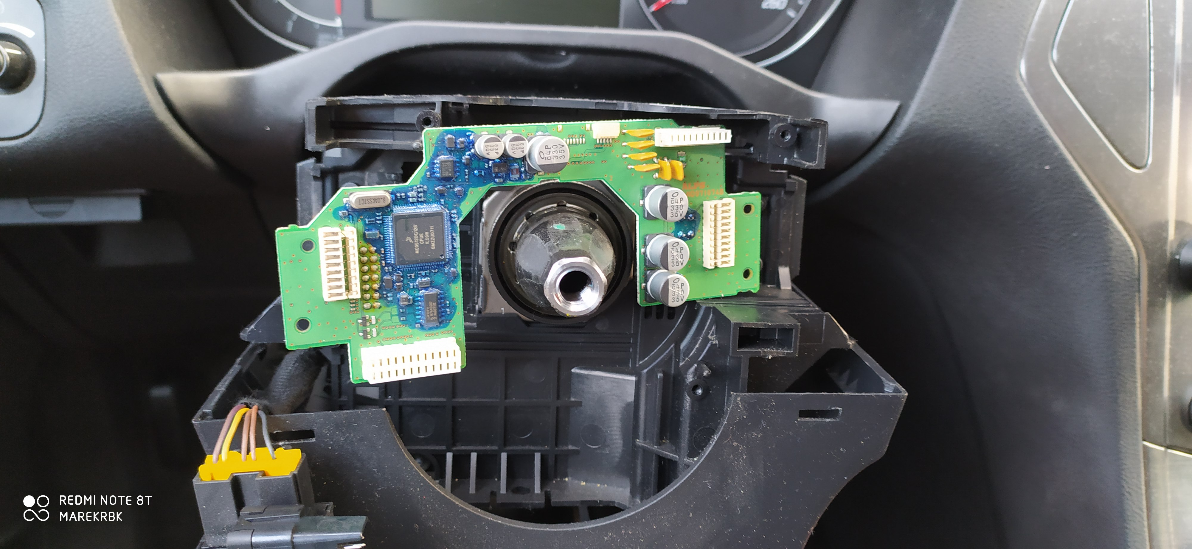

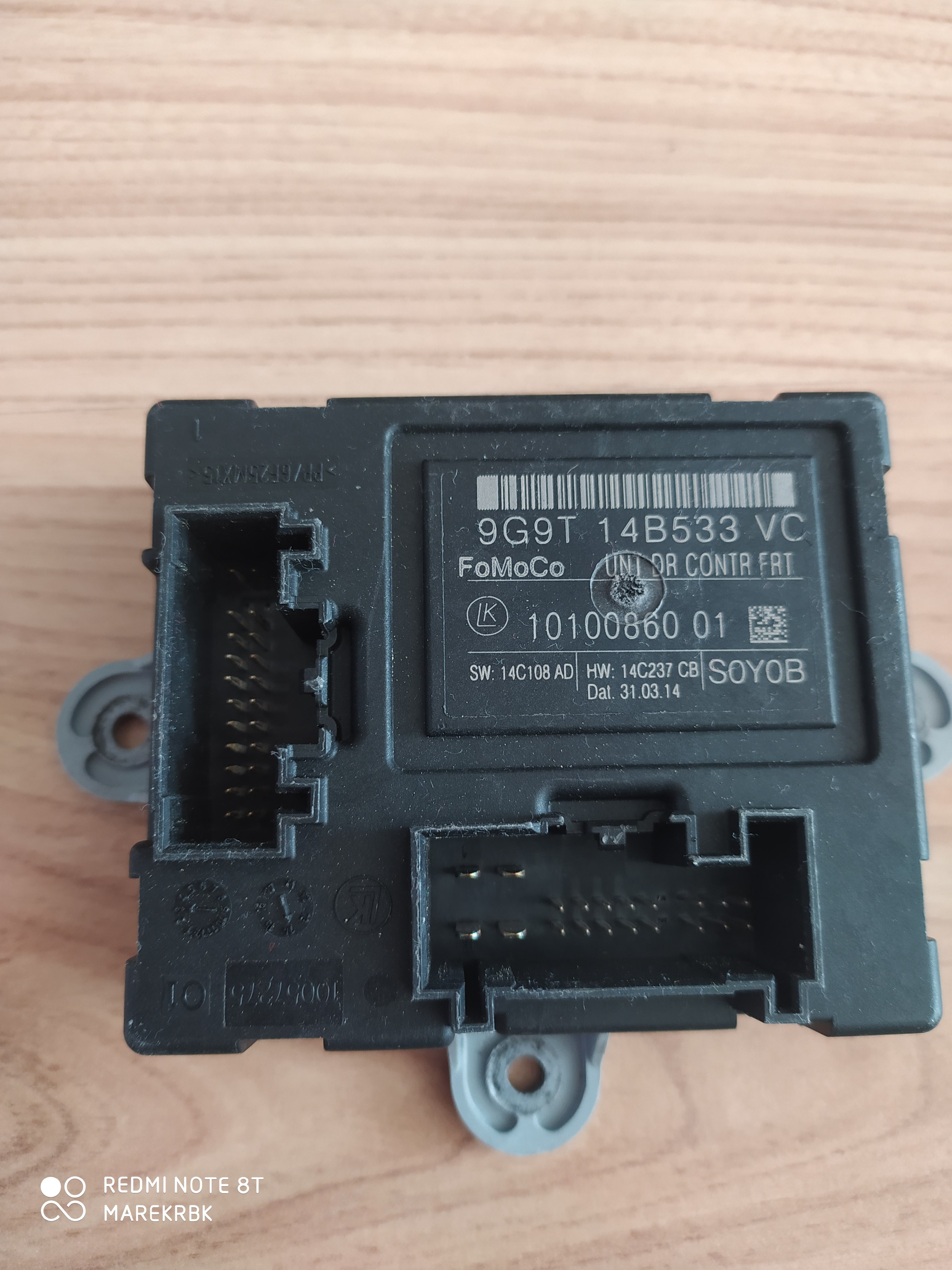

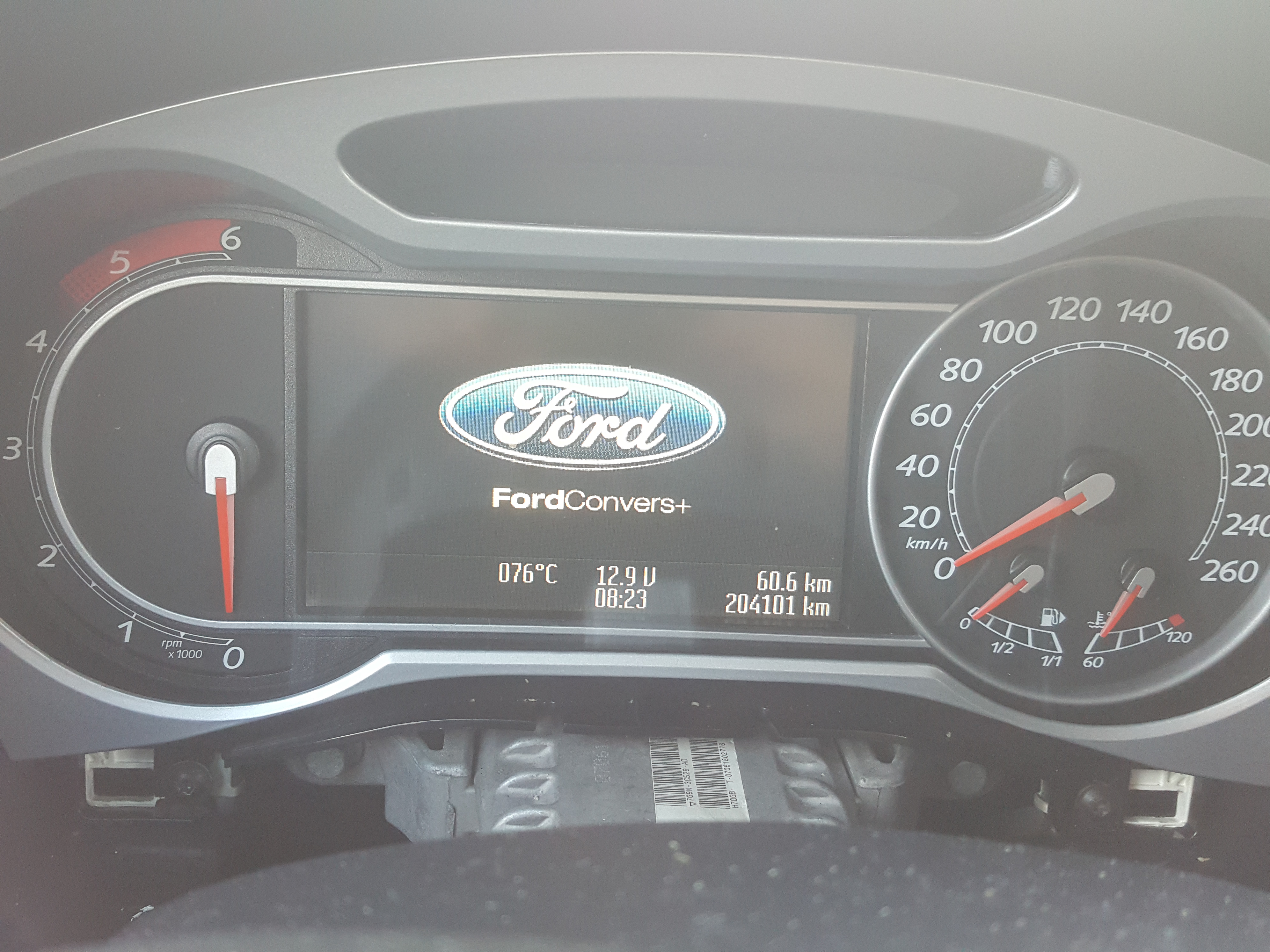

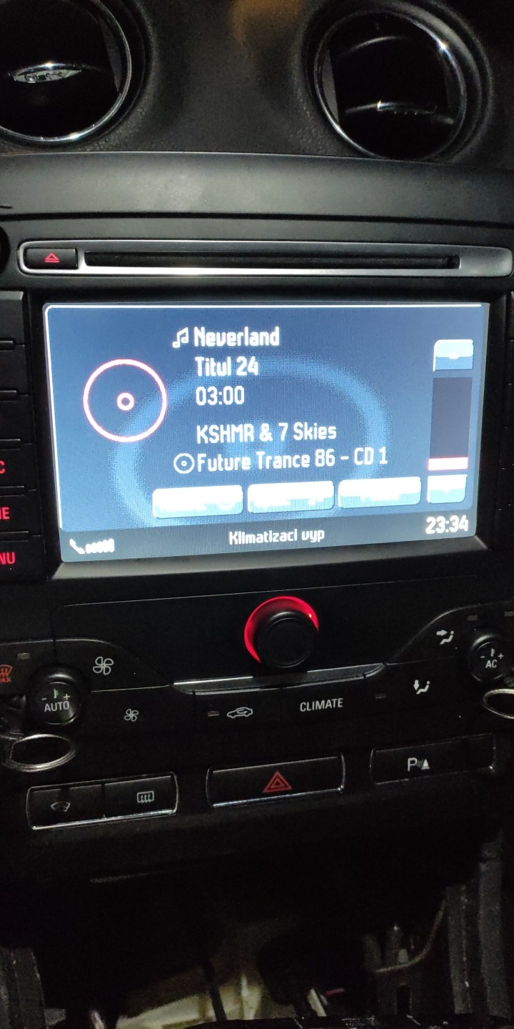

  • convers + vor facelift auf nachfacelift getauscht ,km eingeschpielt und convers programiert

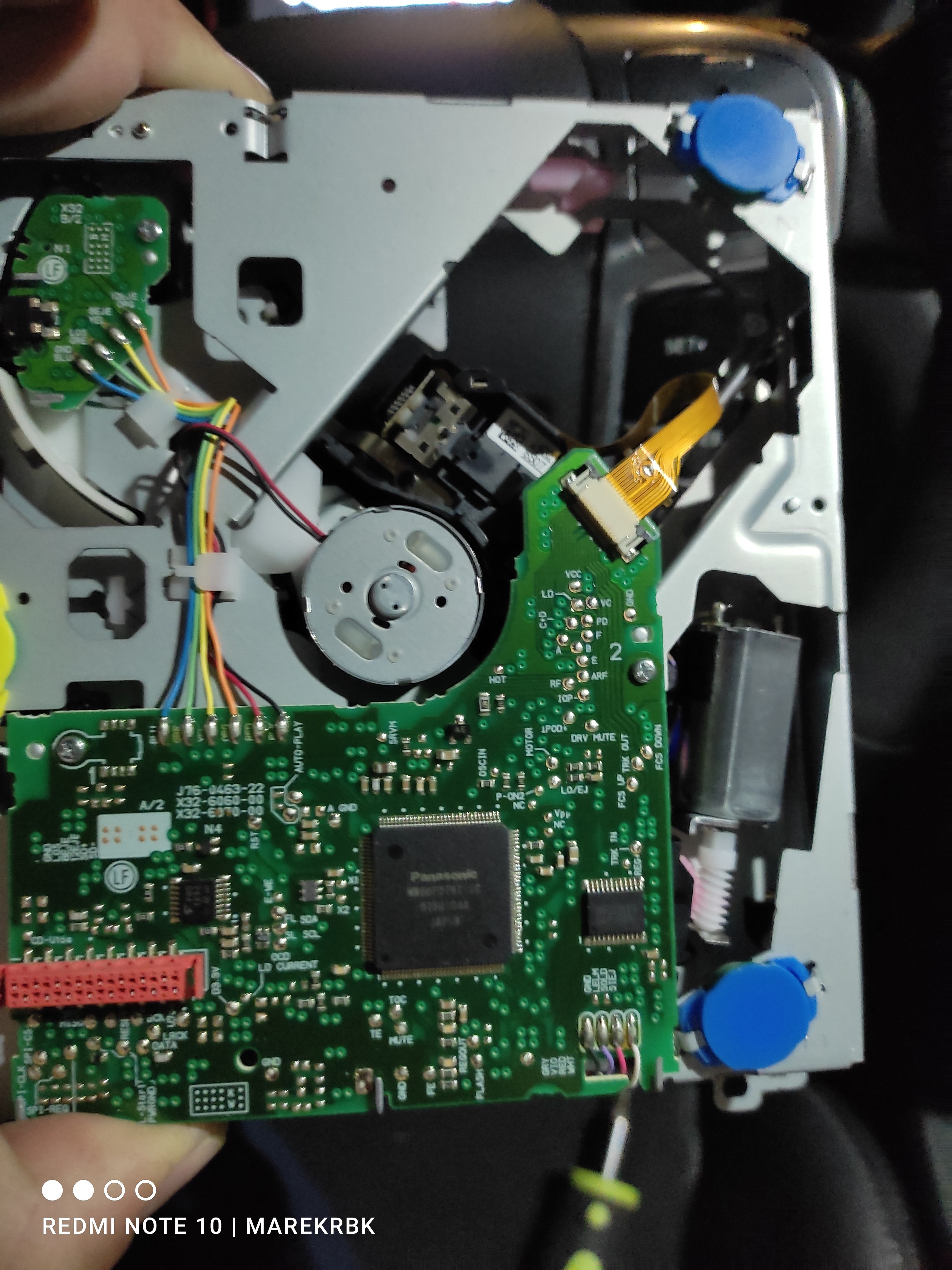

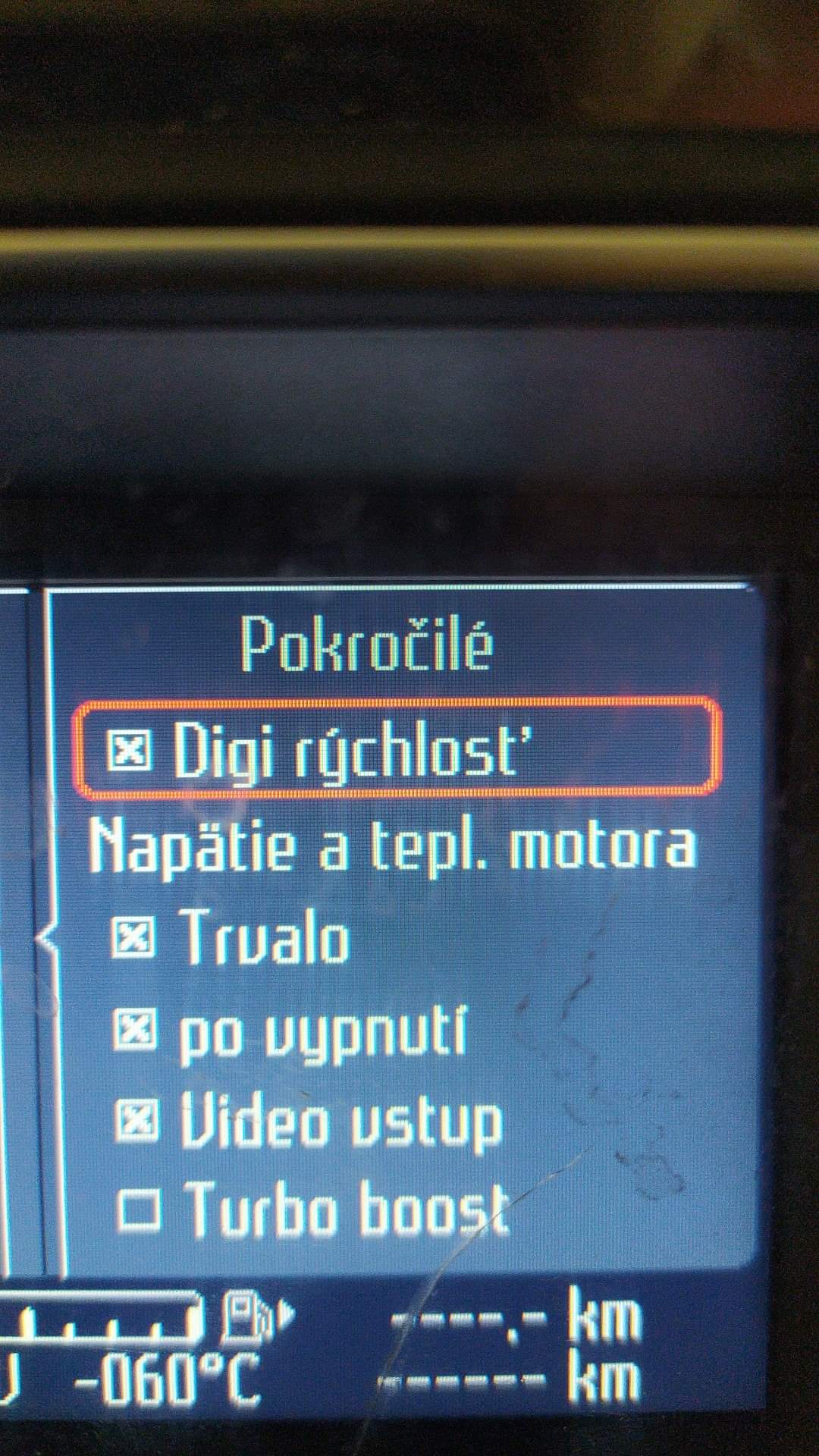

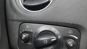

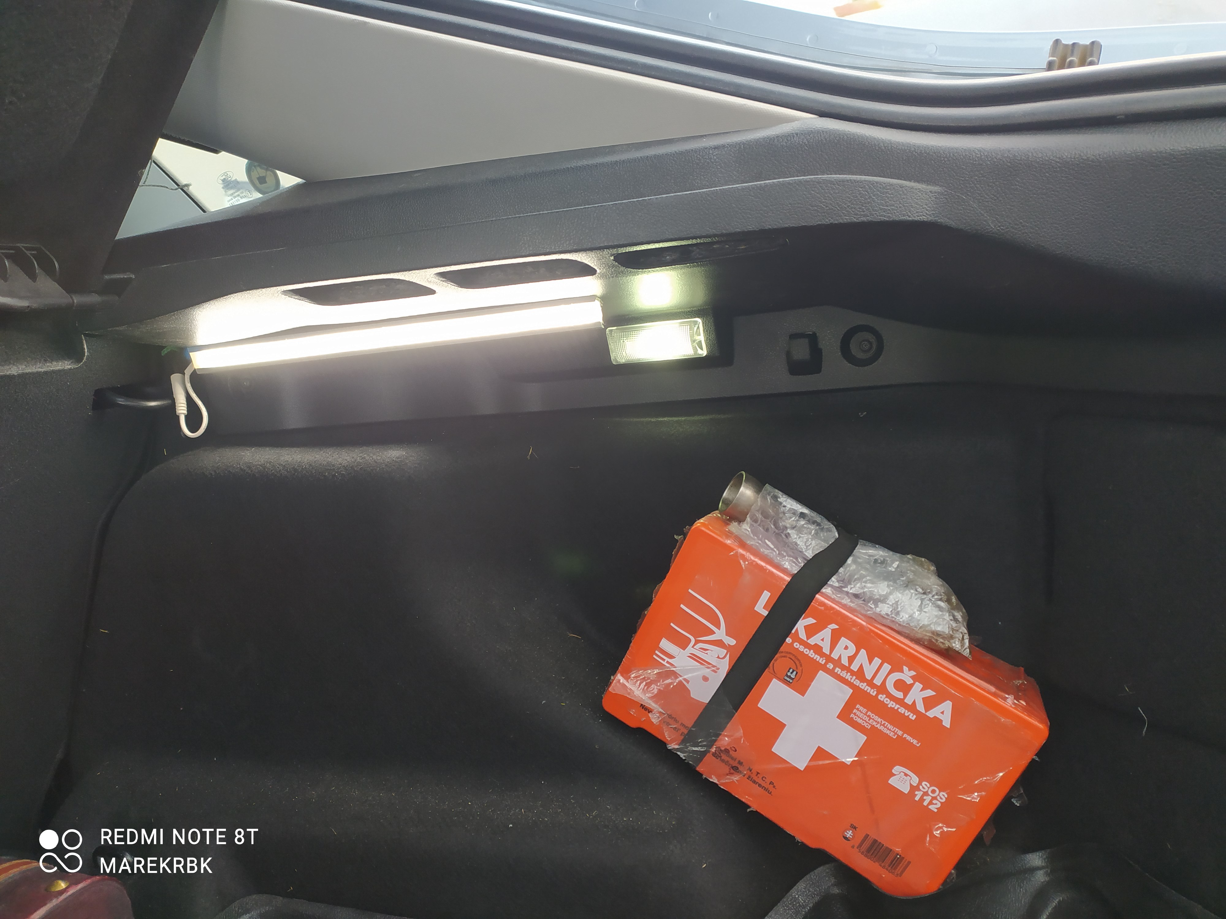

  • Und light senzor eingebaut, alarm original mi backup, ptc ,android radio. Abklapbare spiegel. Bin bastler einfach

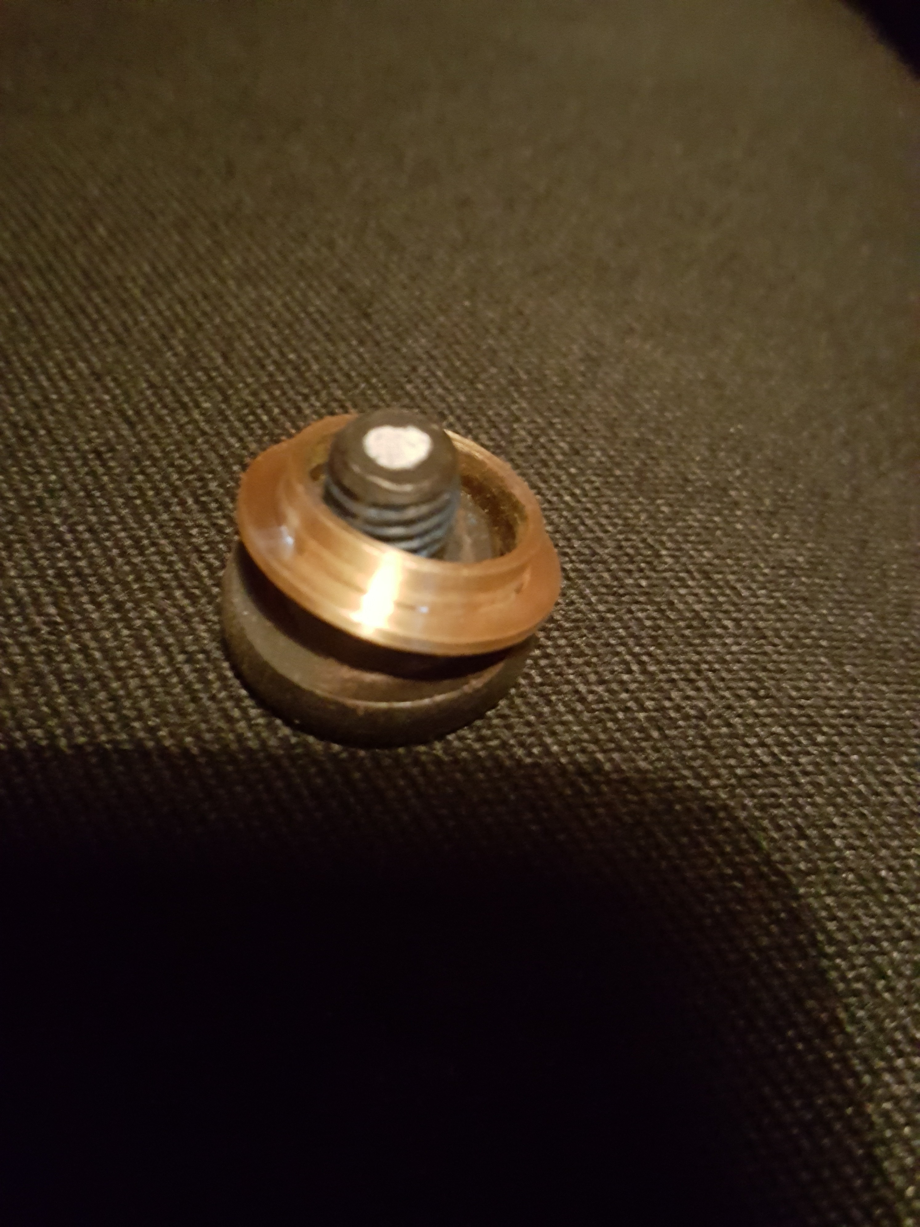

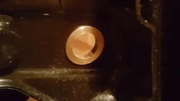

    Du hast da echt ne Menge Arbeit in dein Auto gesteckt - Respekt :thumbup:
    Woher hast Du die Messingbuchsen für die Sitze?

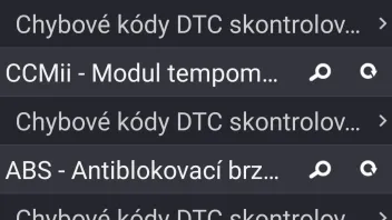

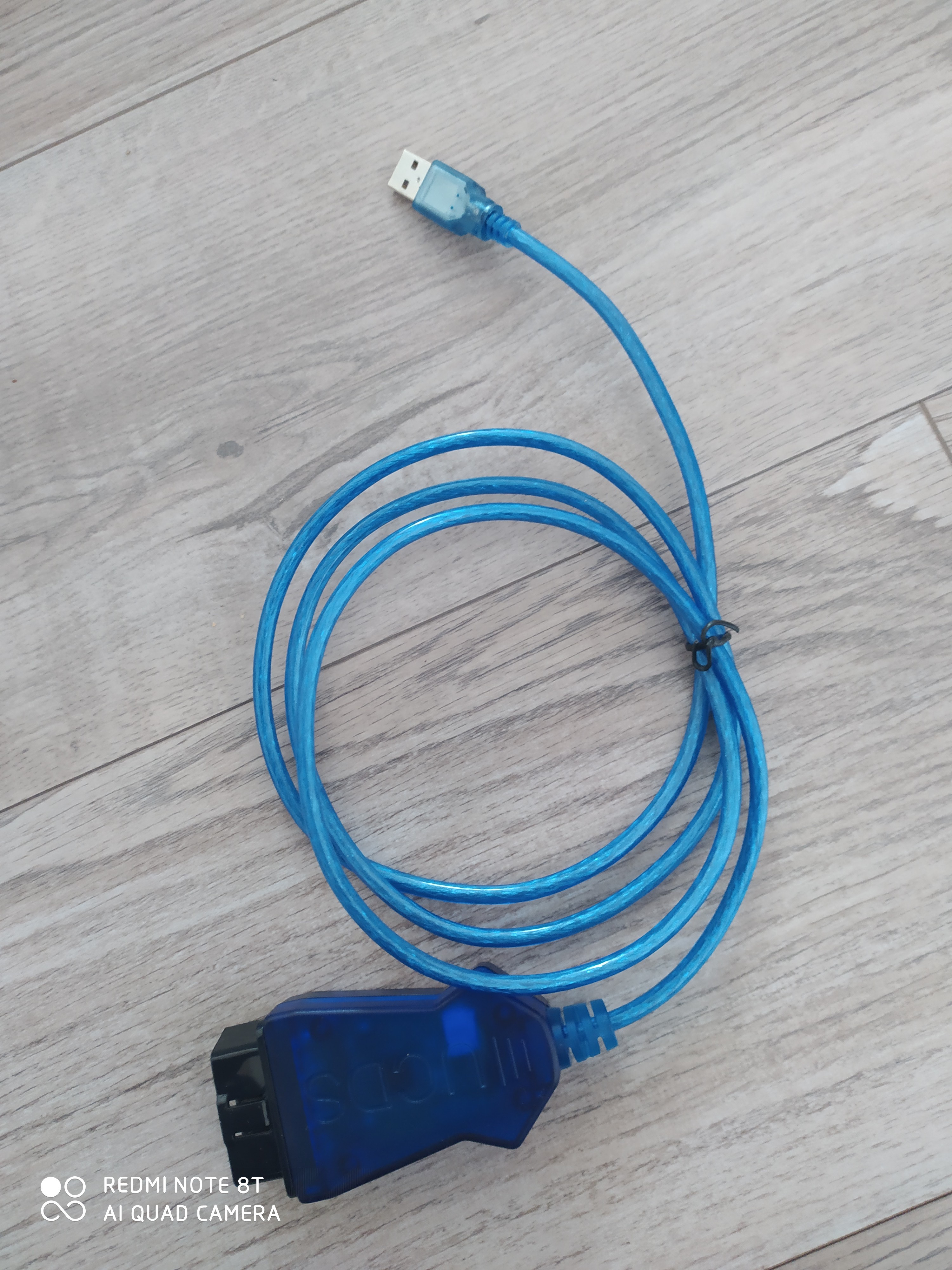

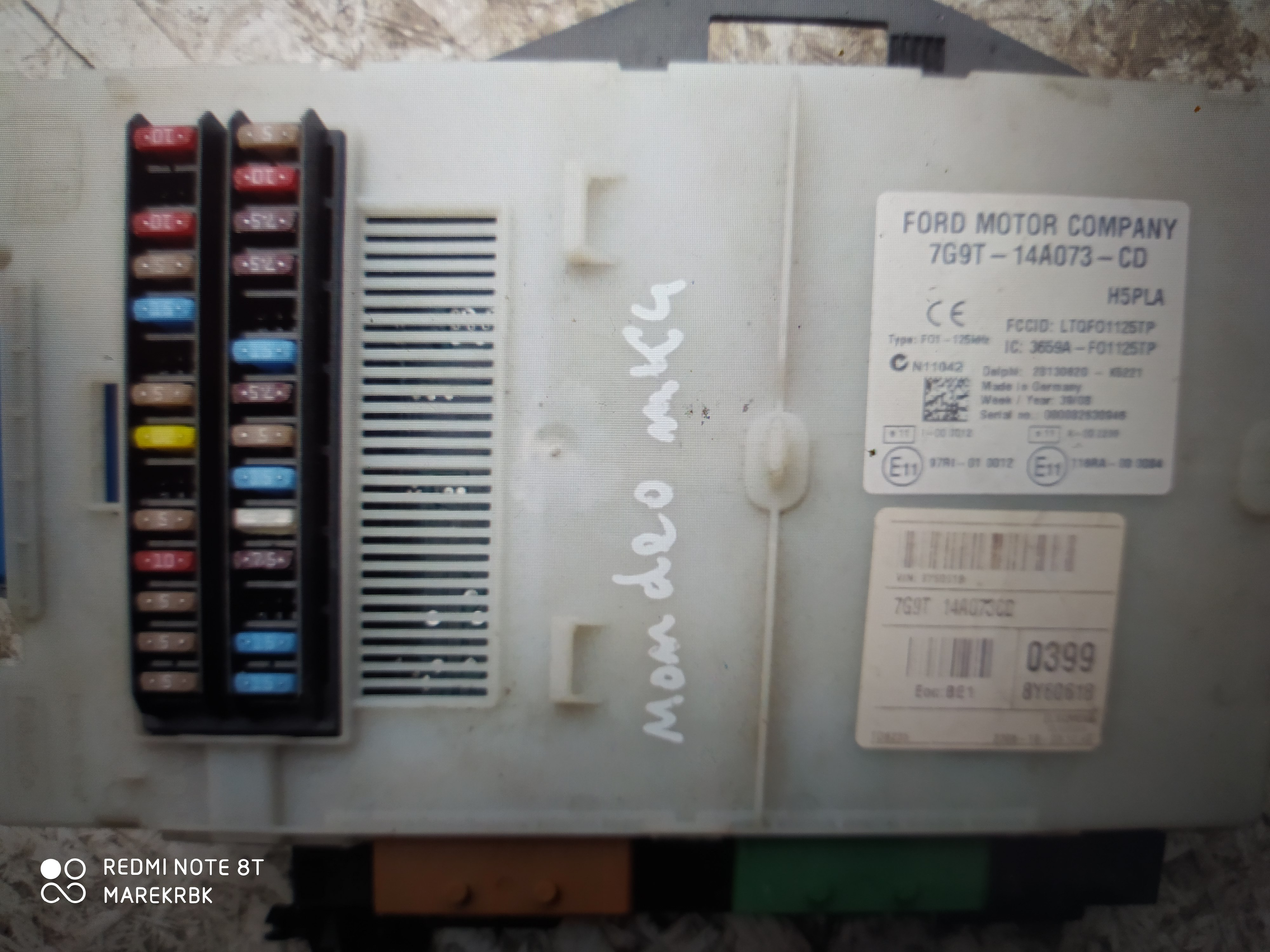

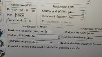

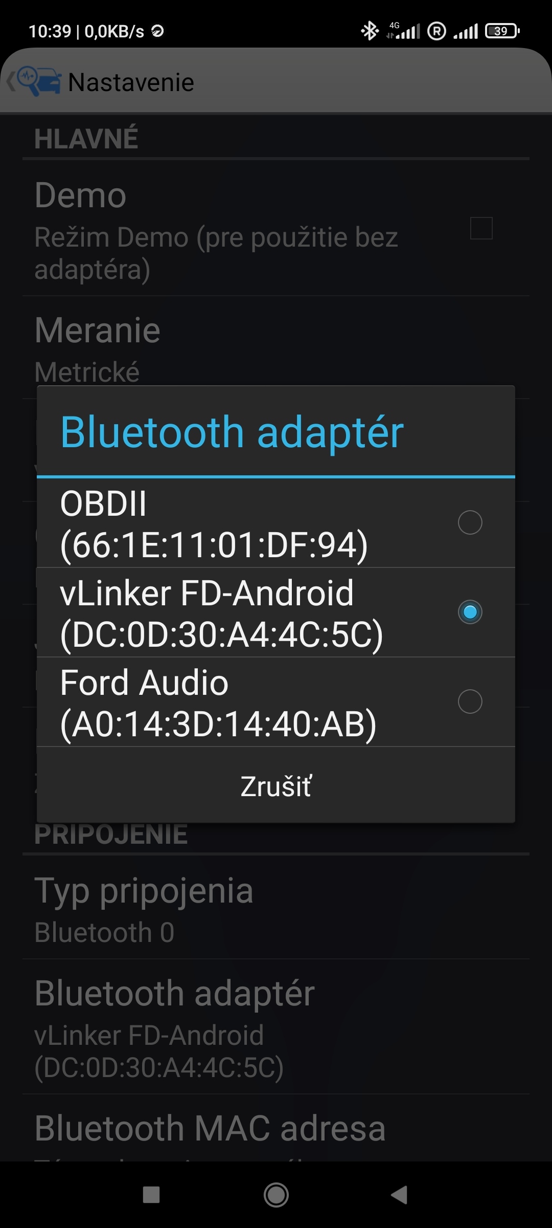

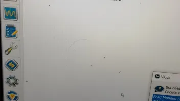

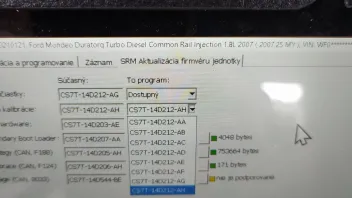

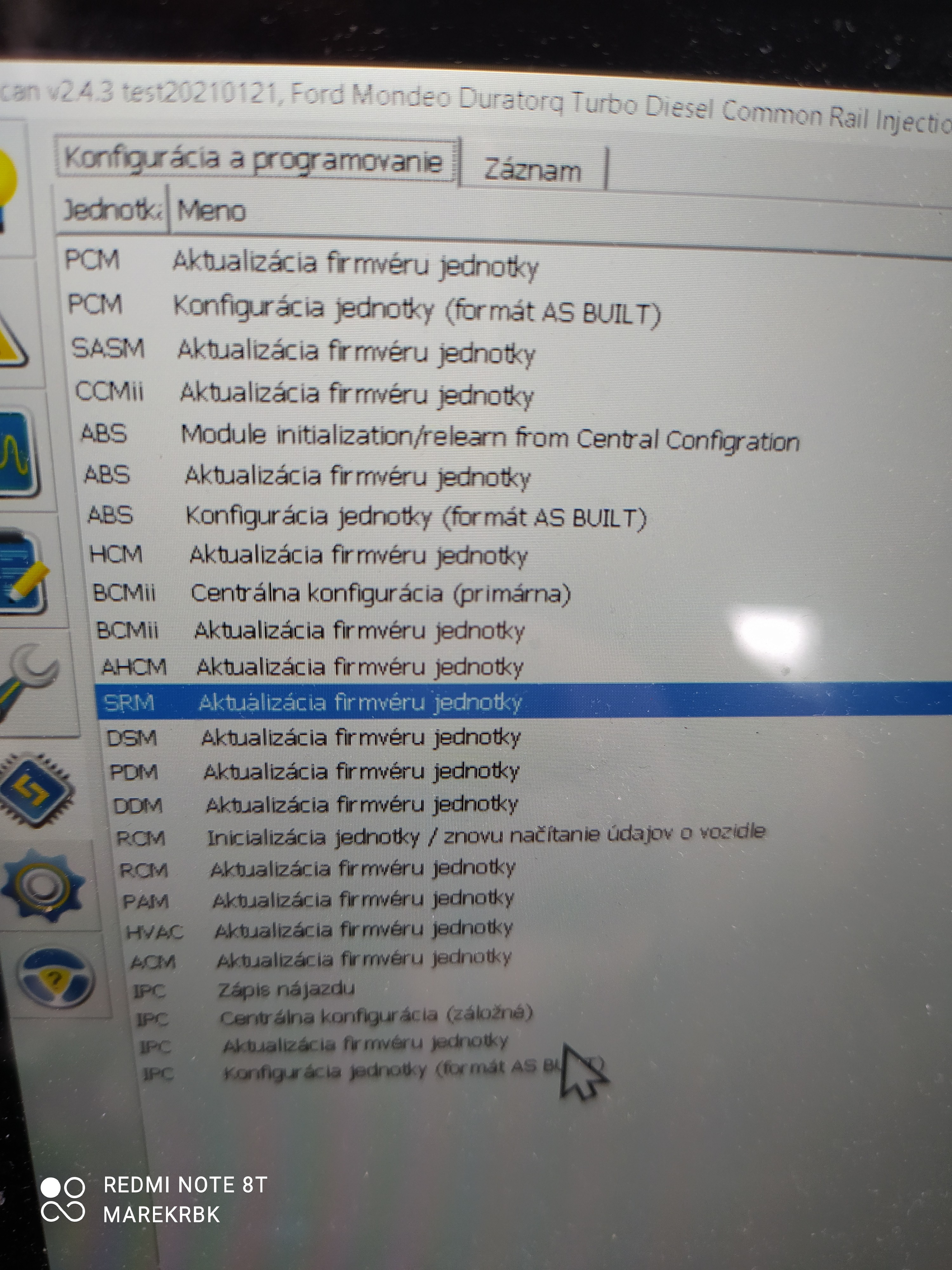

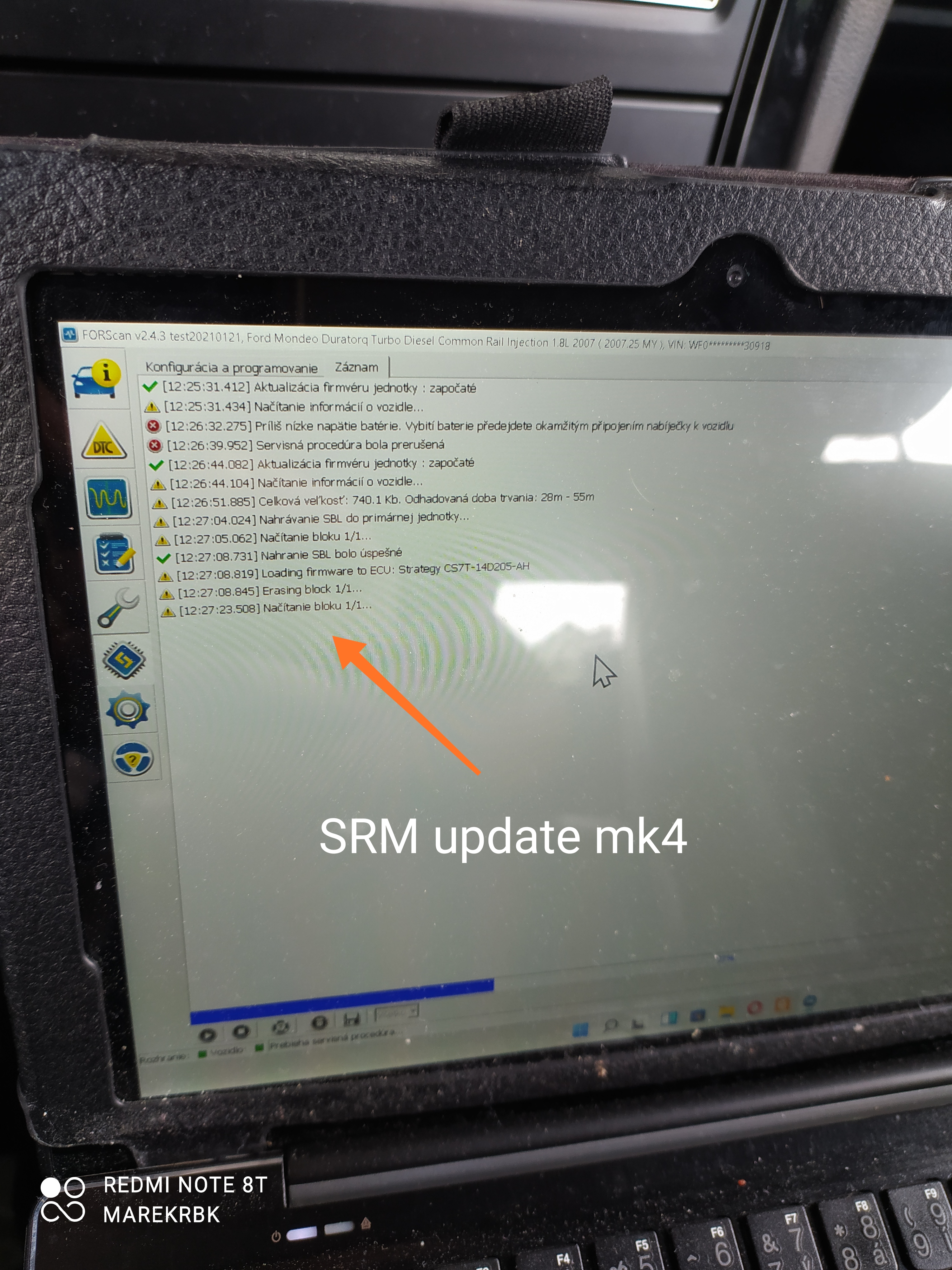

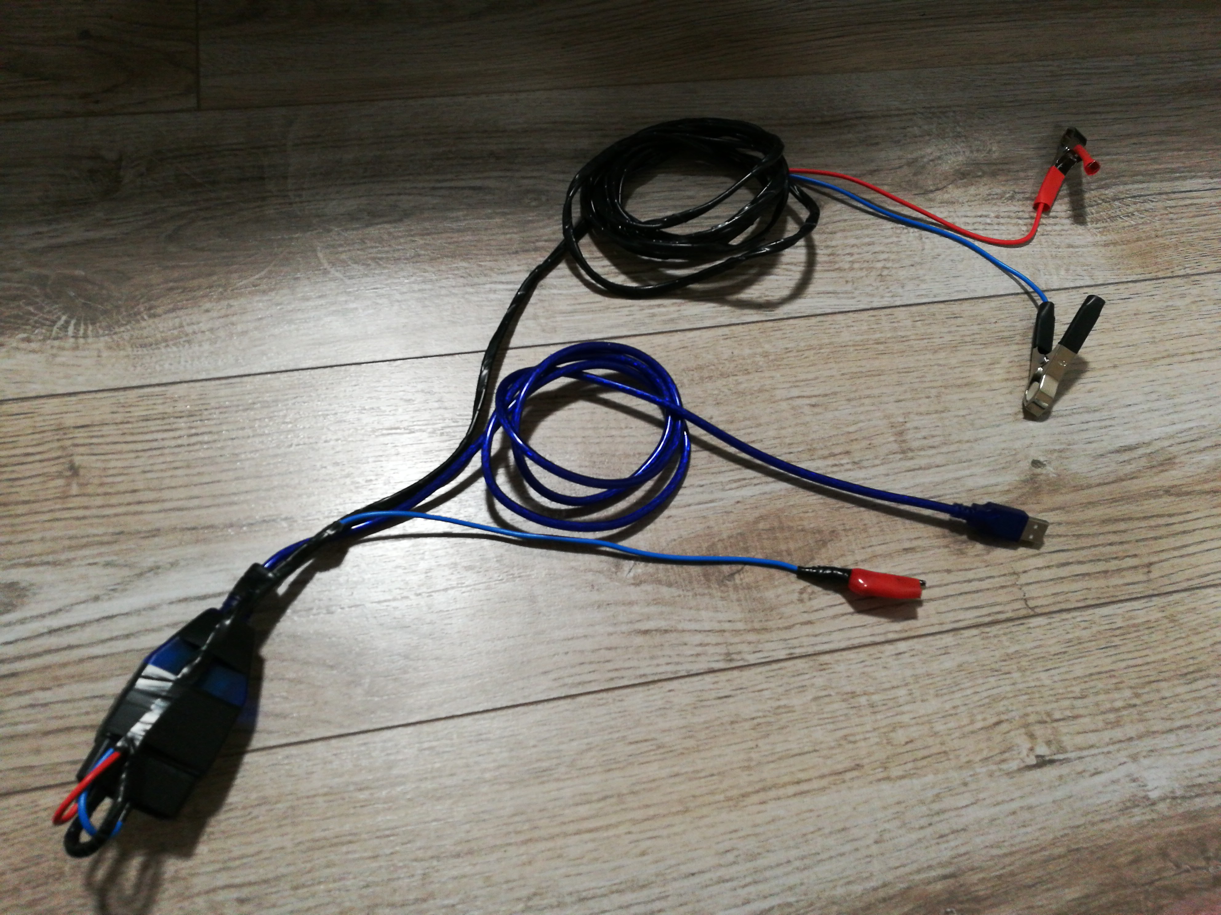

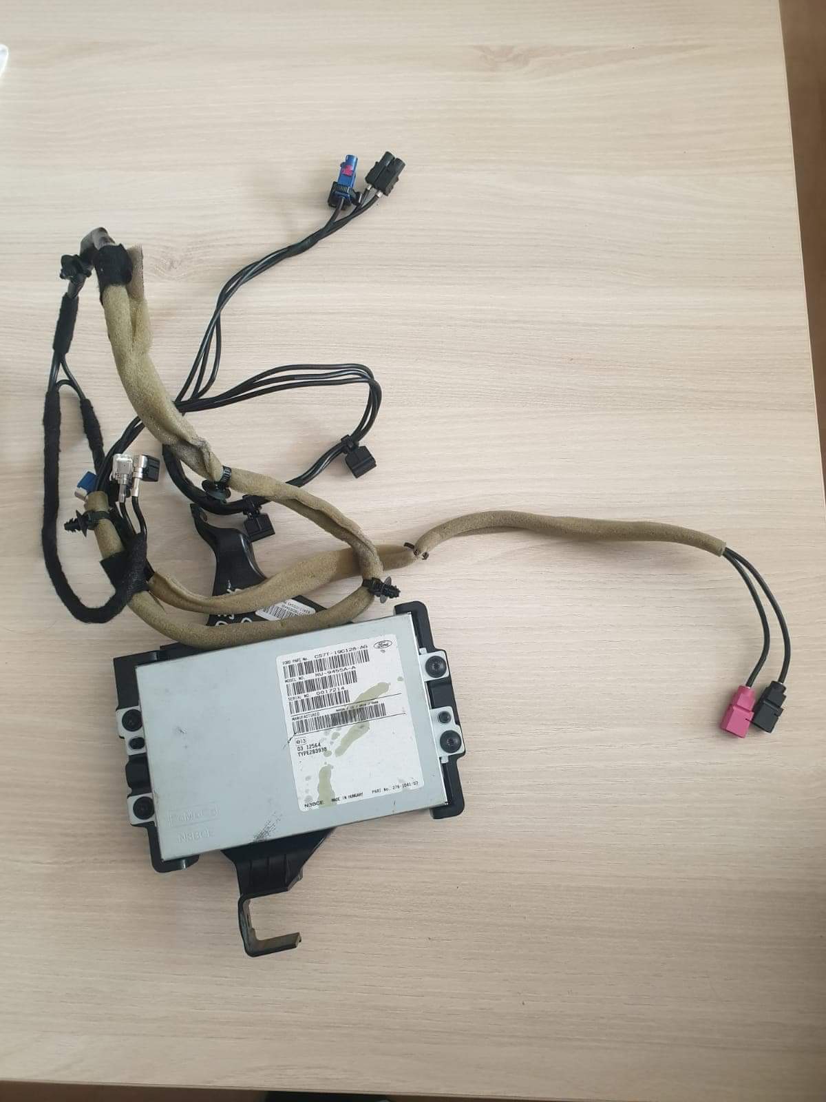

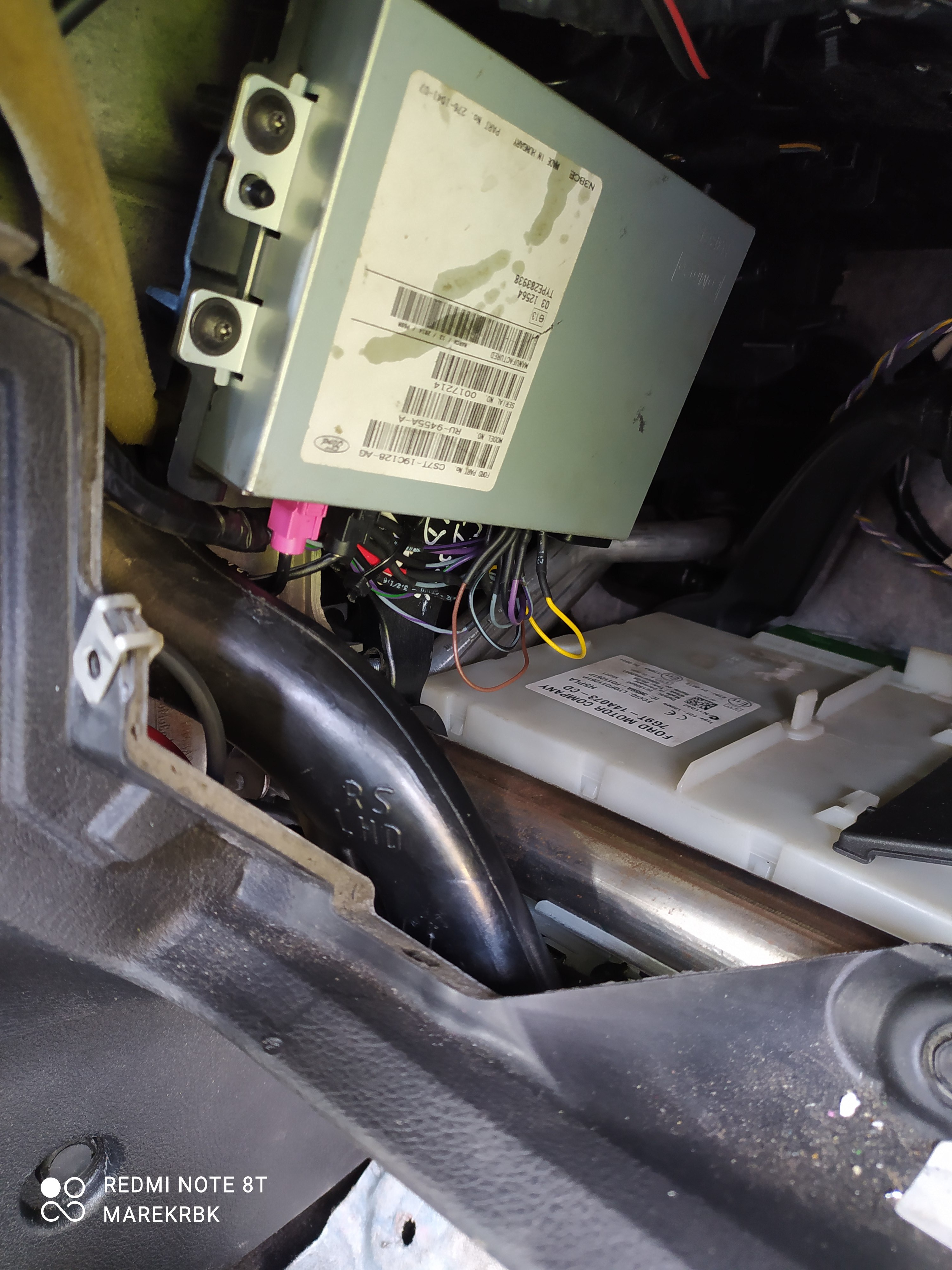

  • Neues kabel gekauft ucds voll lizenz, 1 token drauf

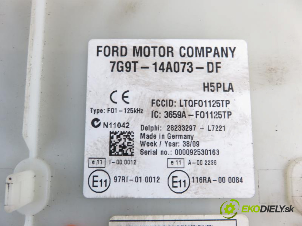

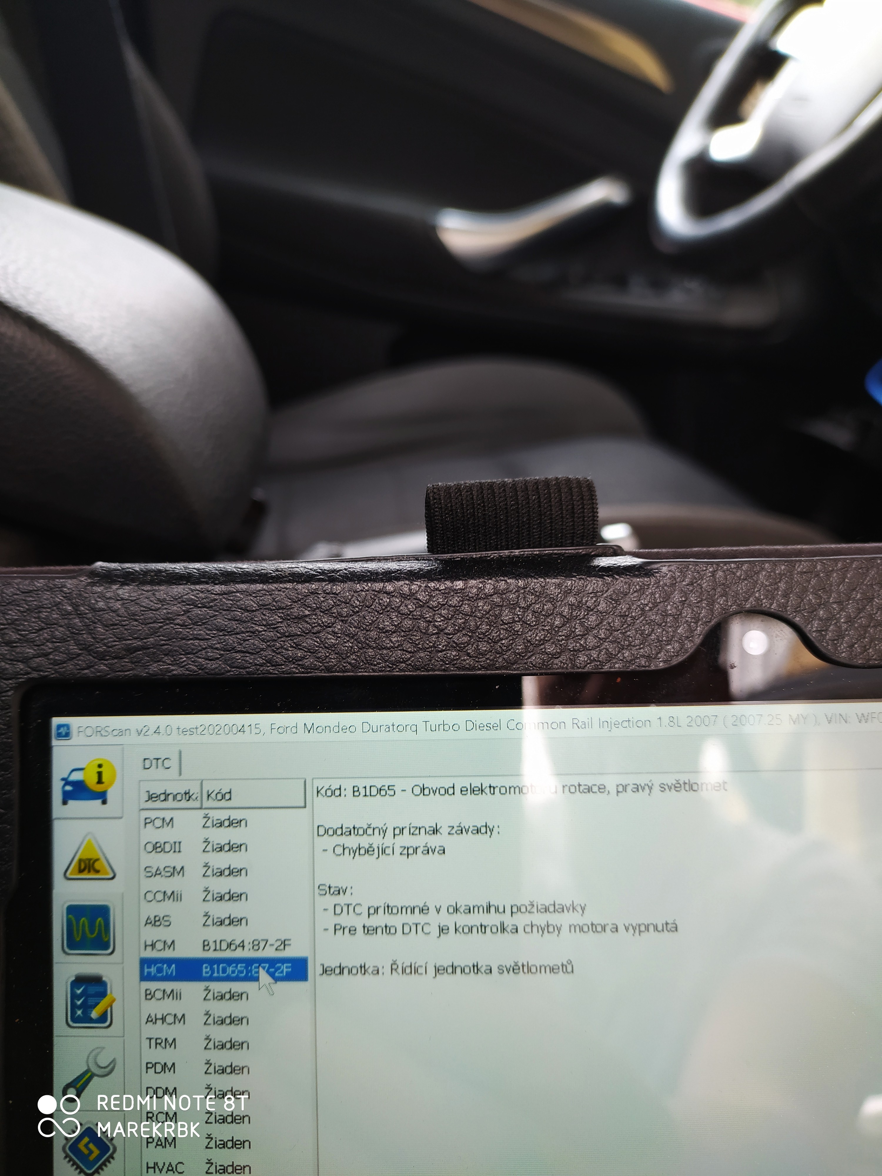

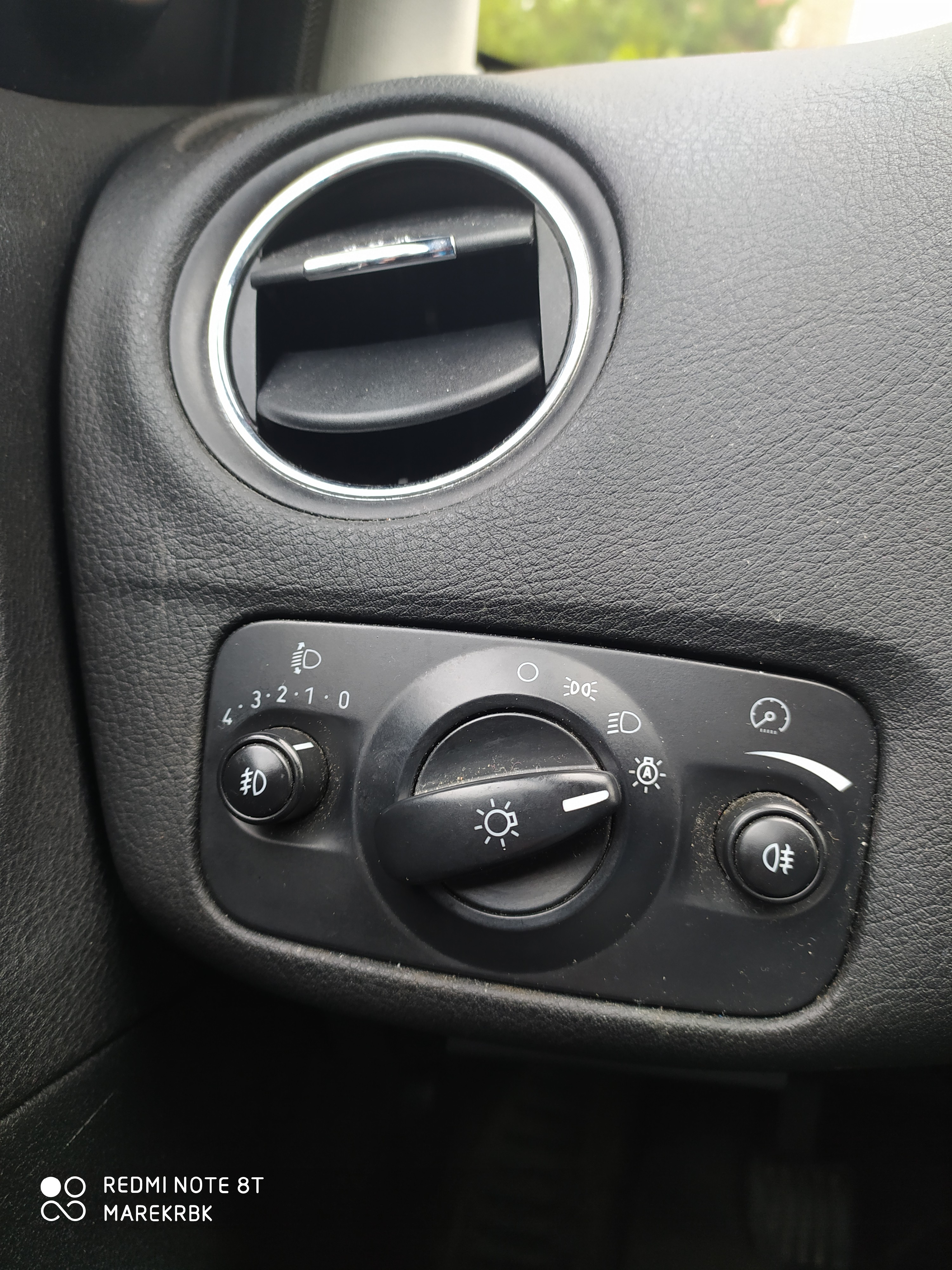

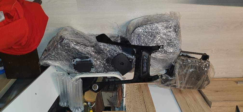

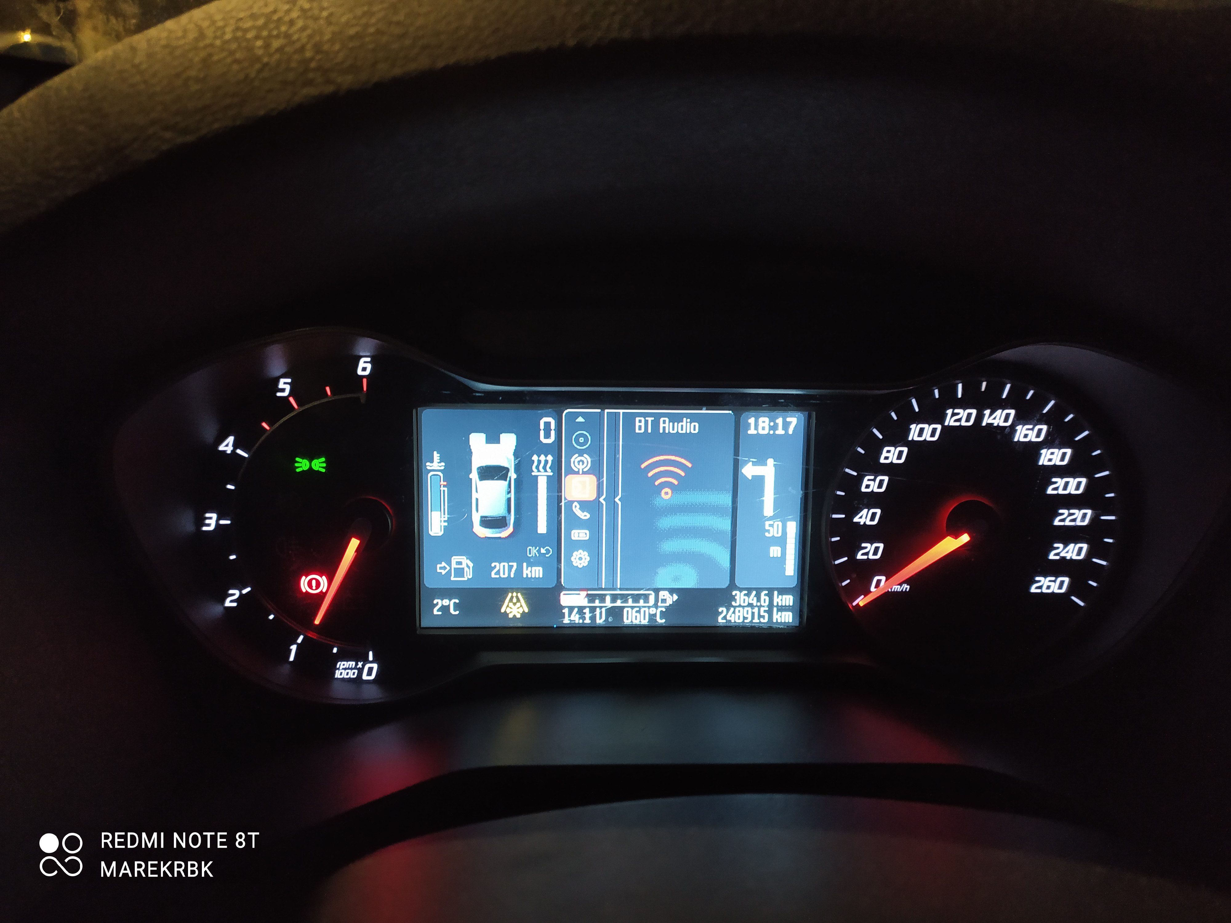

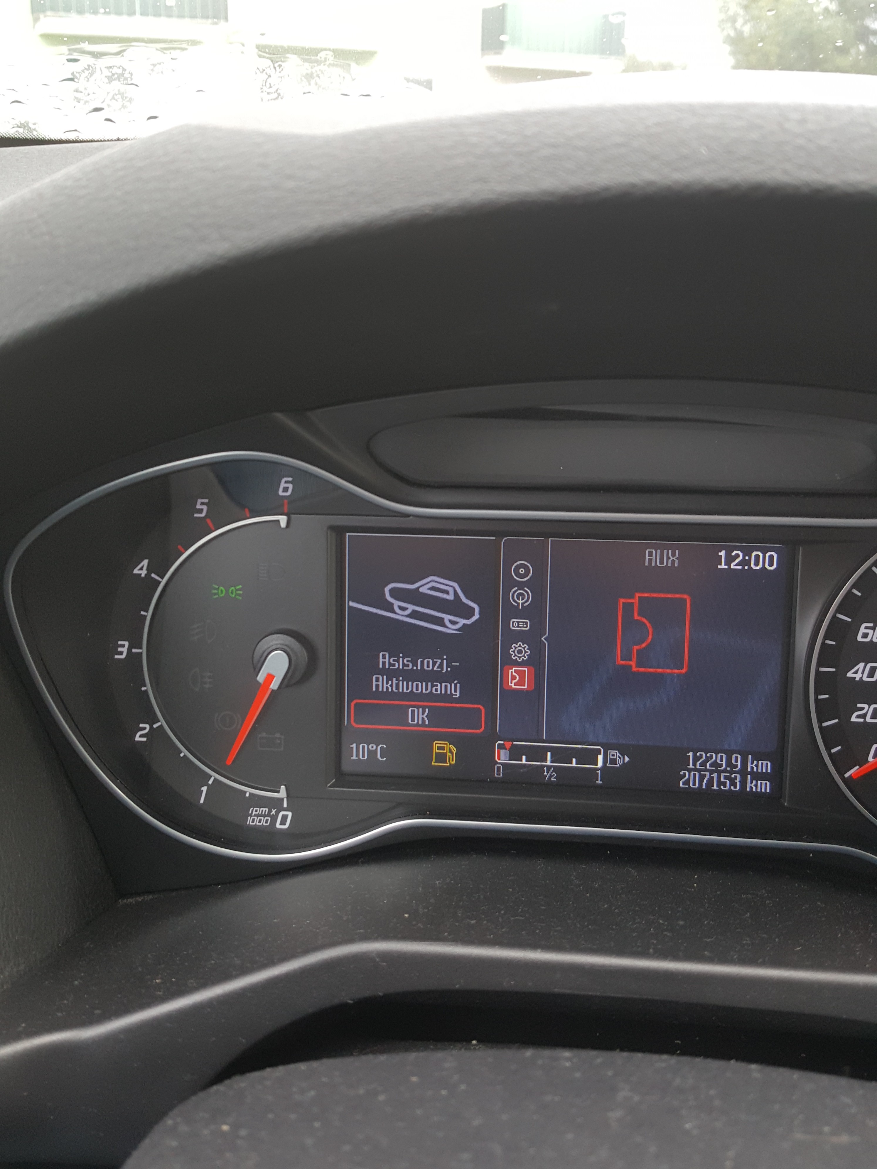

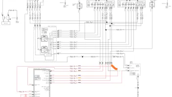

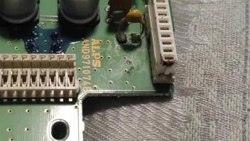

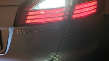

  • wieder was neues facelift modules und facelift Rückspiegel alles ohne fehler,pin 11 in pin 7 und blinker funktionieren. bcmi und ipc einstellen und alles funktioniert

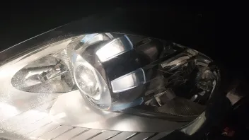

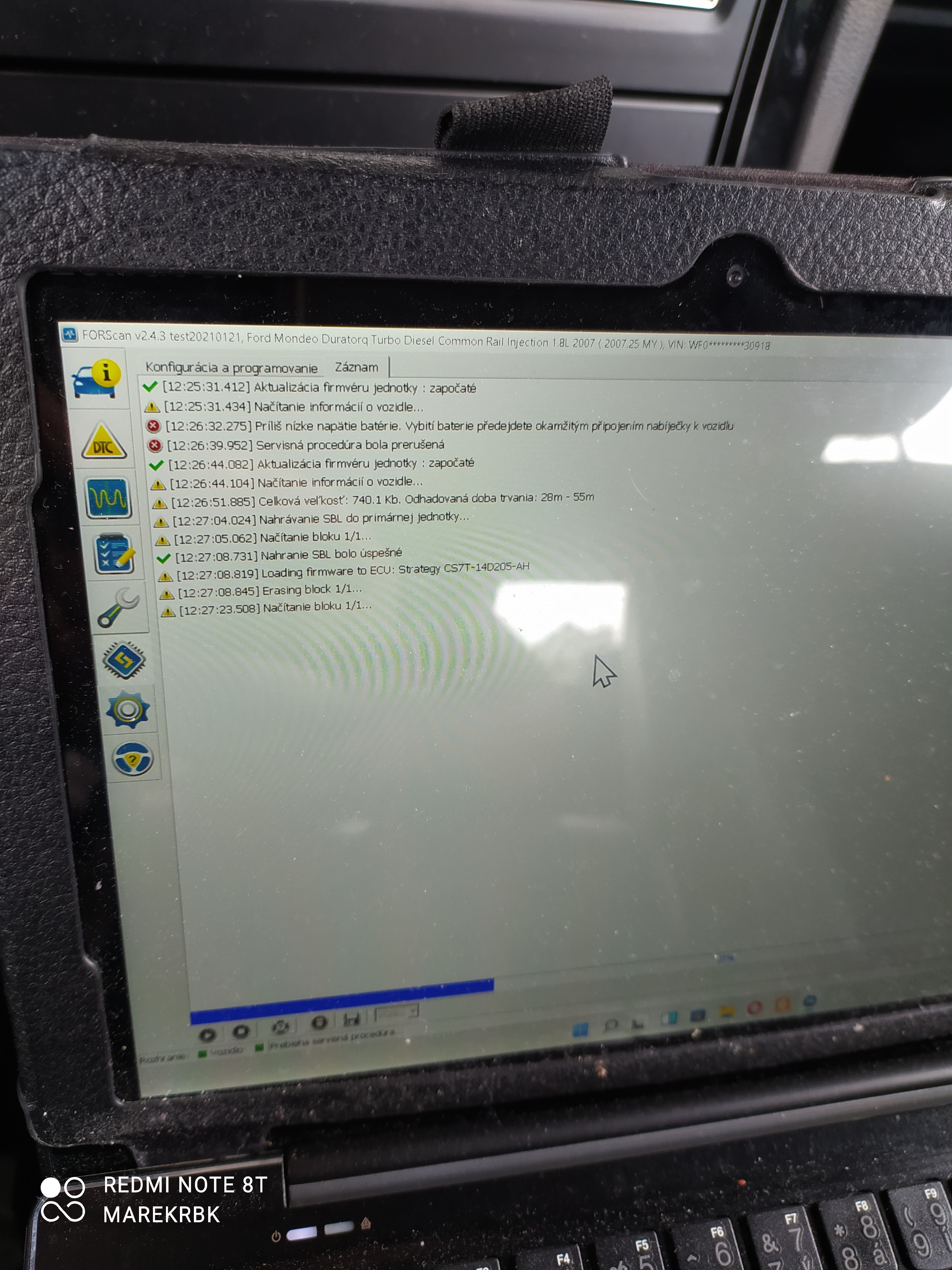

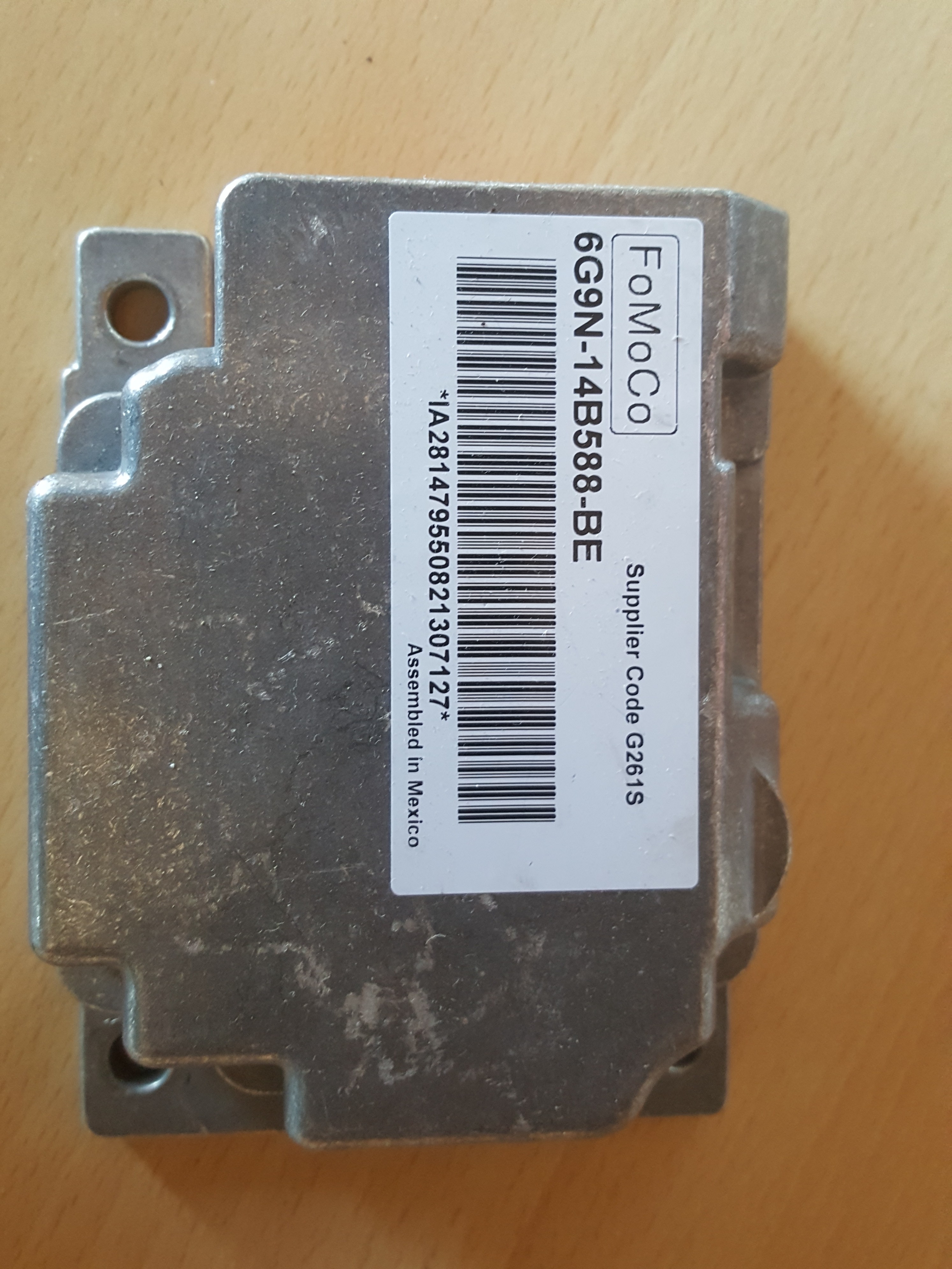

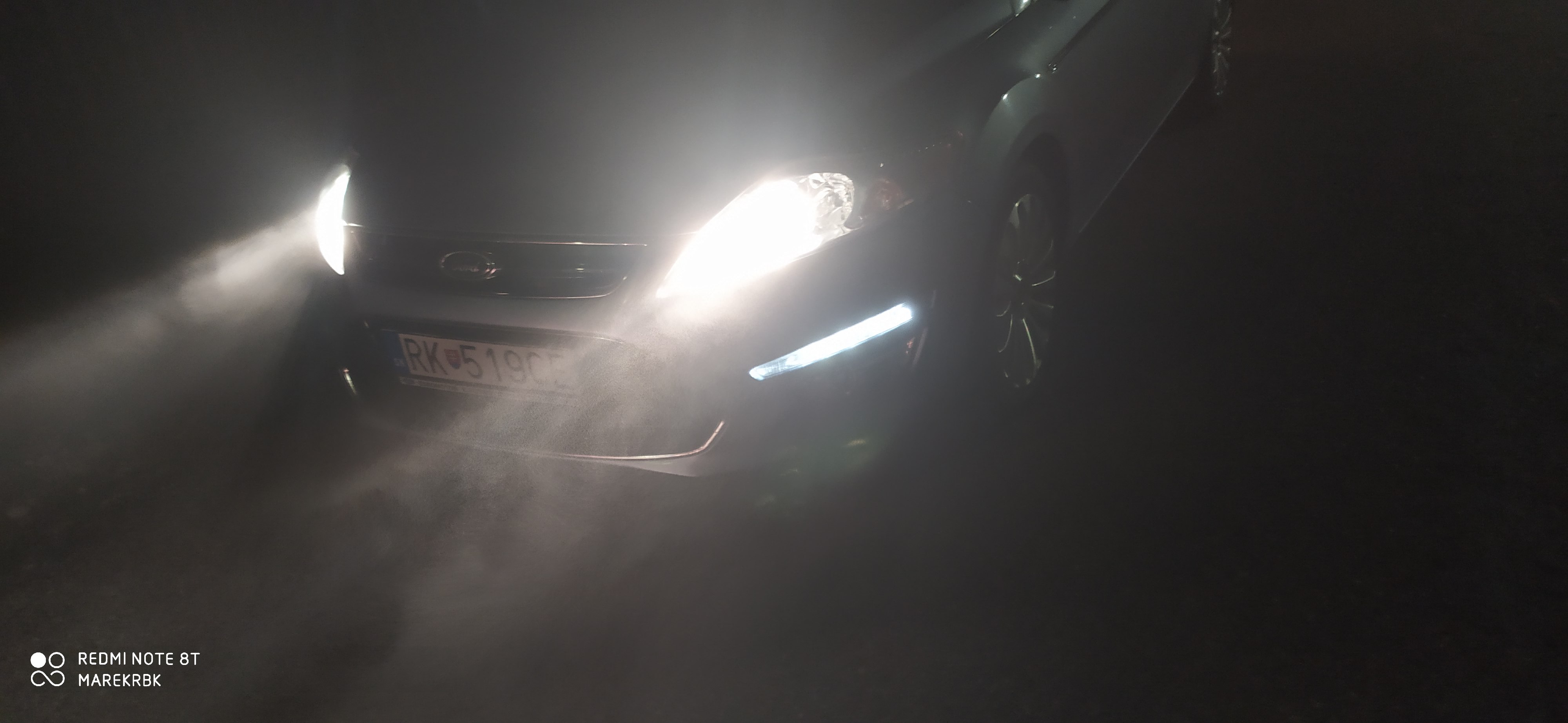

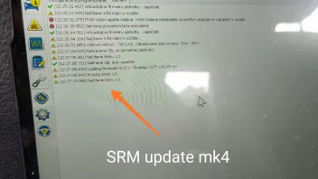

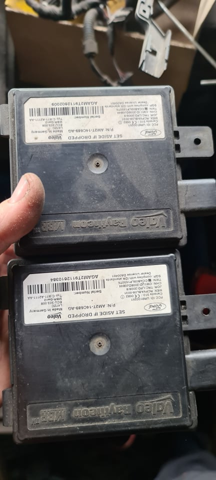

  • Wieder was neues ,modul fur afs ,nachste woche auch scheinwerfer,und update afs modul mit ucds gemacht
    External Content www.youtube.com
    Content embedded from external sources will not be displayed without your consent.
    Through the activation of external content, you agree that personal data may be transferred to third party platforms. We have provided more information on this in our privacy policy.
  • scheinwerfer afs halogen
