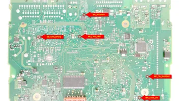

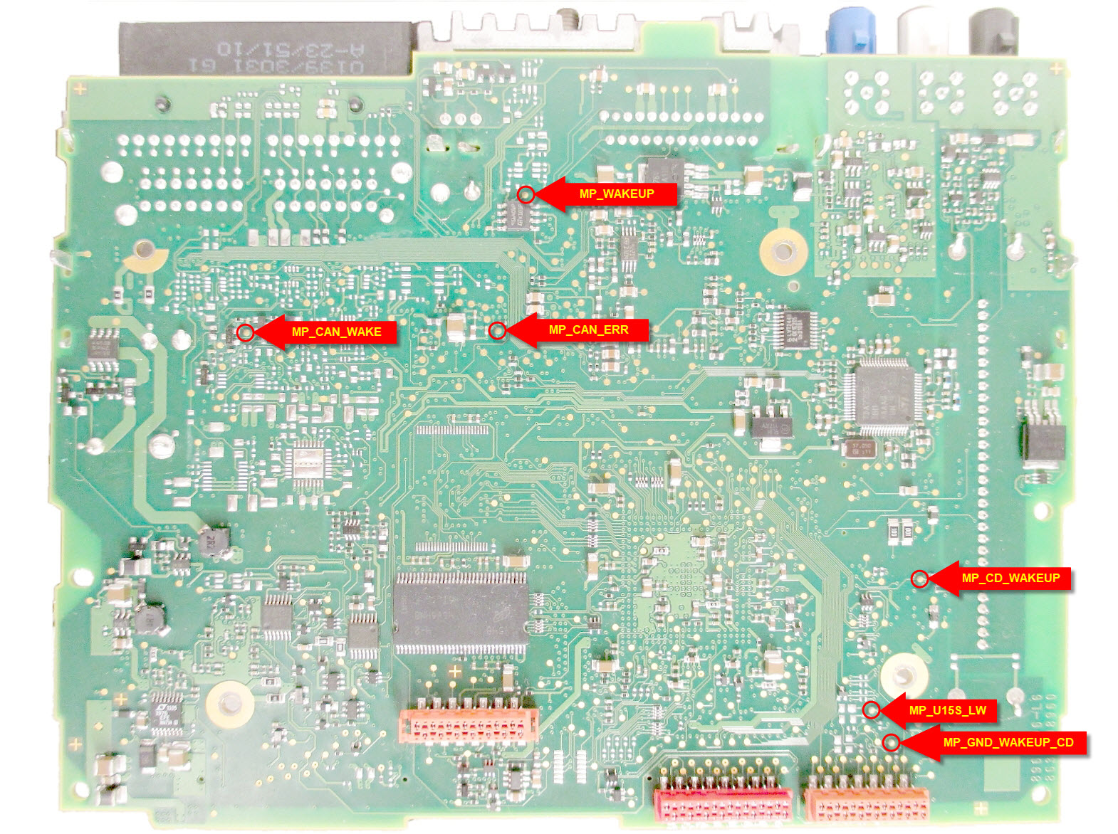

ich habe mein MCA mit Labornetzteil am laufen und möchte rausfinden warum es nicht in Ruhezustand geht.
Wenn ich es manuell ausschalte dauert es eine Weile bis es versucht in den Schlafmodus zu kommen.
Ich kann das am Amperemeter beobachten...Stromaufnahme geht von ca. 1A auf 0,3 und dann für einen Augeblick auf 0,0A runter. Im gleich Augenblick
geht die Stromaufnahme aber wieder auf ca. 1A hoch und das Spiel beginnt von neuem.
Das MCA ansich ist aber dunkel.
Habt ihr eine Idee welcher IC auf dem Board die Standby-Steuerung übernimmt?
