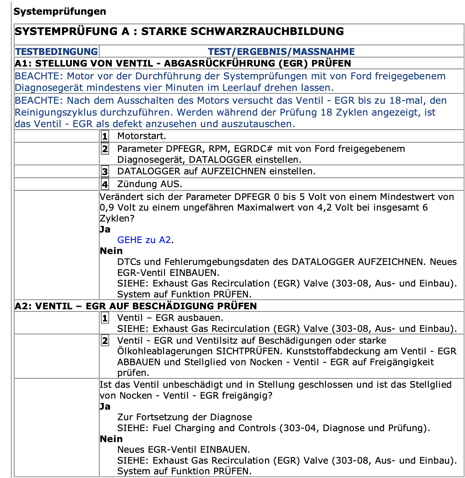

    Durch die bisher erfolgten Änderungen wird der eigentliche Fehler eventuell auch schon "maskiert". Wenn man nicht weiter weiß ist es sicher das Sinnvollste die Schritte zur Fehlersuche aus dem etis nacheinander abzuarbeiten. Jeden Schritt durchgehen und erst wenn das Ergebnis sicher ist ist den Nächsten. Ohne System ist es Zufall den Fehler zu finden.

    klar gesprochen, Du brauchst jemand der Ahnung hat und bereit ist mal die ganze Litanei laut etis abzuarbeiten. Immer eine neue Idee , mal da mal da werkeln bringt gar nichts. So wie die Anleitung fürs AGR Schritt für Schritt. Als Nächstes ist dann das Kraftstoffsystem dran. Ohne systematische Abarbeitung kannst Du erfolglos 1000 Teile tauschen
