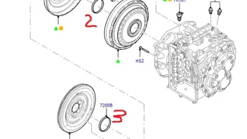

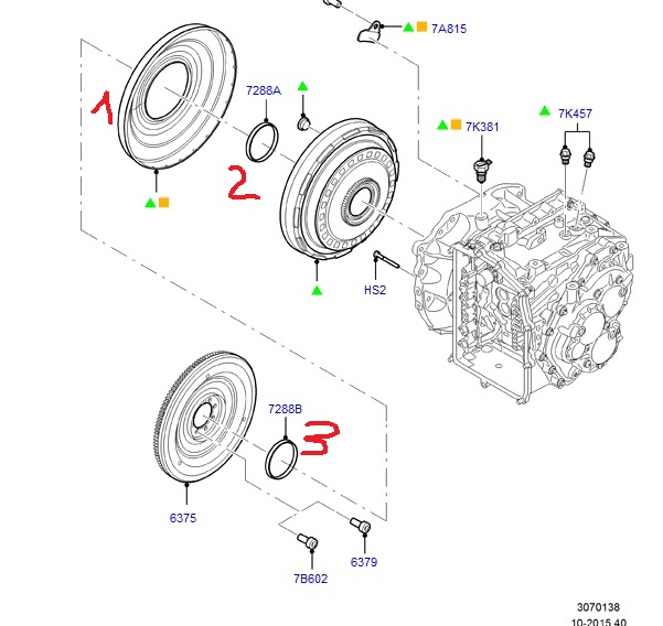

  • Habe bemerkt das zwischen Motor und PS nun Getriebeöl austritt. Ist ärgerlich, da es vor garnicht so langer Zeit eigentlich gemacht wurde.
    Nun meine Frage reicht es de " Deckel" ( NR1) zu tauschen oder müssen die Simmerringe (NR 2&3) auch gemacht werden. Ich hab eigene Fotos im Netzt gesehen wo das Getriebe ohne den " Deckel" zu sehen ist, und für mich sieht es nicht so aus als ob dort drunter Öl sein sollte ( es war alles trocken).

  • Deine Nr. 3 scheint mir der KW-Simmerring hinten zu sein. Die 6375 ist nämlich die Schwungscheibe mit den Zähnen für das Anlasserritzel.
  • und/oder die 2?
    Mondeo 1993 CLX 16V 90PS
  • Die "2" wird wohl die Eingangswelle vom Getriebe abdichten sollen. Aber ein PS ausgebaut habe ich noch nie gesehen, also nur gezieltes Raten.
    Und den Deckel dazu, gibt es ja nur im Set mit Schrauben und Halter, Finis 1684808, wird's doch preislich interessant.
    Gibt es z.B HIER
  • ja, der Deckel ist das kleinste Problem. Gibts von elring.
  • Ach jetzt hab ich das hier erst gesehen das war als Frage vorher ... naja der Deckel war keine Ursache.
    Die Ursache des Ölverlusts war die Kupplung selbst diese hatte doch mehr Spiel und hat den Wellensimmering des Deckels kaputt gemacht
