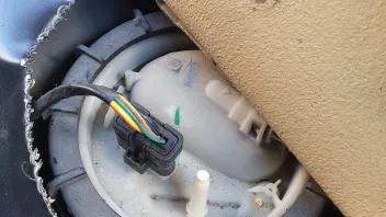

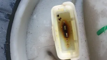

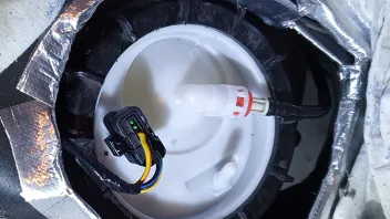

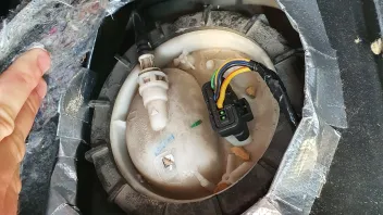

Meine Benzinpumpe hat von heute auf morgen sich seltsam verhalten. Mal ist sie angegangen, mal nicht. Gefüllt war es an heißen Tagen schlechter und an kalten Tagen besser. Das Klopfen unter der Rückbank hat manchmal geholfen, manchmal nicht. Wenn der Motor mal angesprungen war, dann lief er ohne Probleme. Also, ich habe mir den Zugang zu der Pumpe über eine "Serviceklappe" unter der Rückbank verschafft. Die mittleren Pins des Steckers waren zwar etwas angeschmort, die Spannung am Stecker war aber immer da. Also lag das Problem in der Pumpe selbst. Nach kurzem Experimentieren habe ich rausgefunden, dass die Pumpe angeht, wenn man leicht auf den Deckel klopft. Also war es ein Wackelkontakt im Inneren. Neue Pumpe für 100€ bestellt und vor einer Woche eingebaut. Seitdem startet der Wagen zuverlässig. Den Wagen brauche ich noch ca. 2 Jahre und wenn die Pumpe stirbt, dann kommt schnell eine neue rein, ich habe ja jetzt eine Serviceklappe. ![]()

Haste Bilder deiner Serviceklappe?![]()
Ja, ich kann die Bilder heute Abend posten.

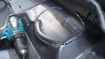

Respekt.
Direkt am Tankt zu bohren und zu flexen, das zeugt von Mut.
Hut ab.
Respekt.
Hut ab.
Nicht ganz direkt, da ist ausreichend Abstand zur Karosserie. Geflext wurde nur am Anfang, um die Halterung des Sitzes wegzuschneiden, da war der Tank noch komplett abgedeckt. Und gebohrt mit einem kurzen Bohrer (5-6 mm, auf dem ersten Bild), sodass man gar nicht an den Deckel kommt. Den Rest mit einem Hammer und einer Meißel erledigt.
