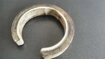

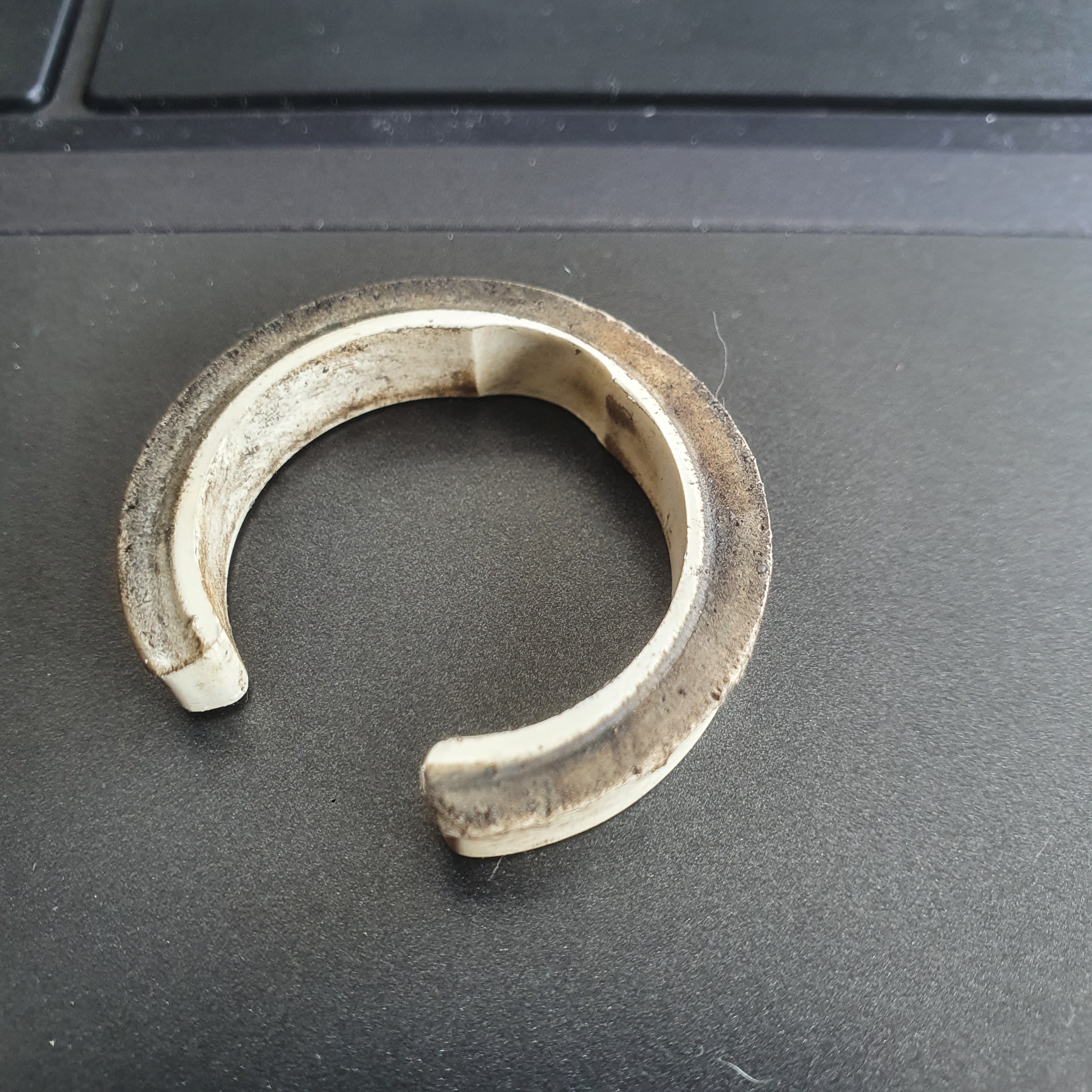

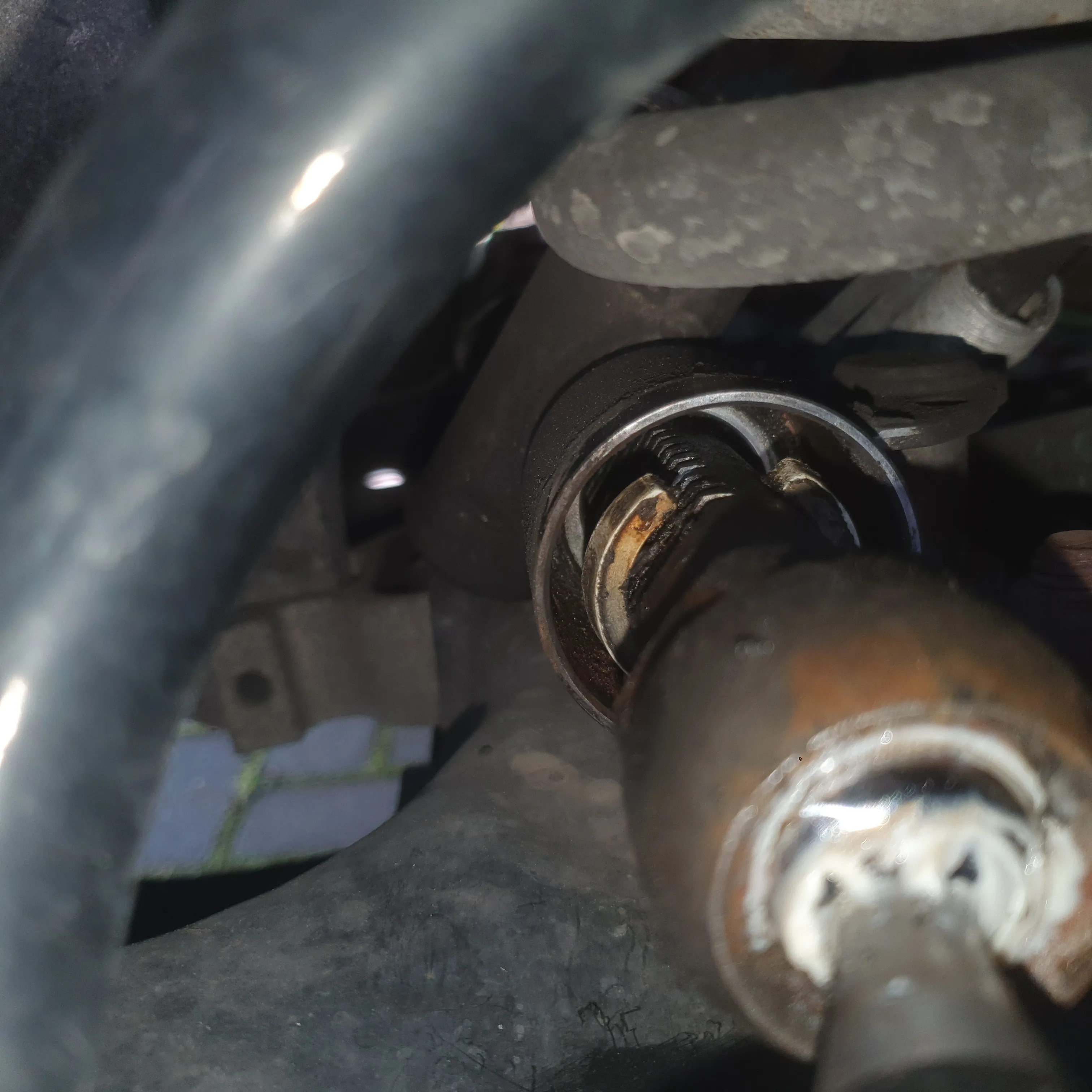

    Der TüV hat Spiel in den Spurstangen innen beanstandet. Beim demontieren der Manschette kam mir ein weißer Ring entgegen der an einer Seite hin offen ist. Das Spiel in der Lenkung kommt auch nicht von der Spurstange sondern ist im Getriebe Richtung Zahnstange.
    Was kann ich tun oder ist das Getriebe hinüber?
  • Das Teil wird der Endanschlagspuffer sein.
    Wenn das Spiel im Getriebe ist, wird nur ein Austausch helfen.
    Die Lenkgetriebe im Mondeo Mk4 sind ein bekannter Schwachpunkt.

  • du kannst versuchen das Spiel in dem Gestänge nachzustellen. Hinter der roten Abdeckung ist eine Schraube.

  • Der offene Ring ist im Übrigen ein Lenkeinschlagbegrenzer. Der auch nicht, wie auf dem ersten Bild zu sehen ist, auf die Zahnstange gehört.
