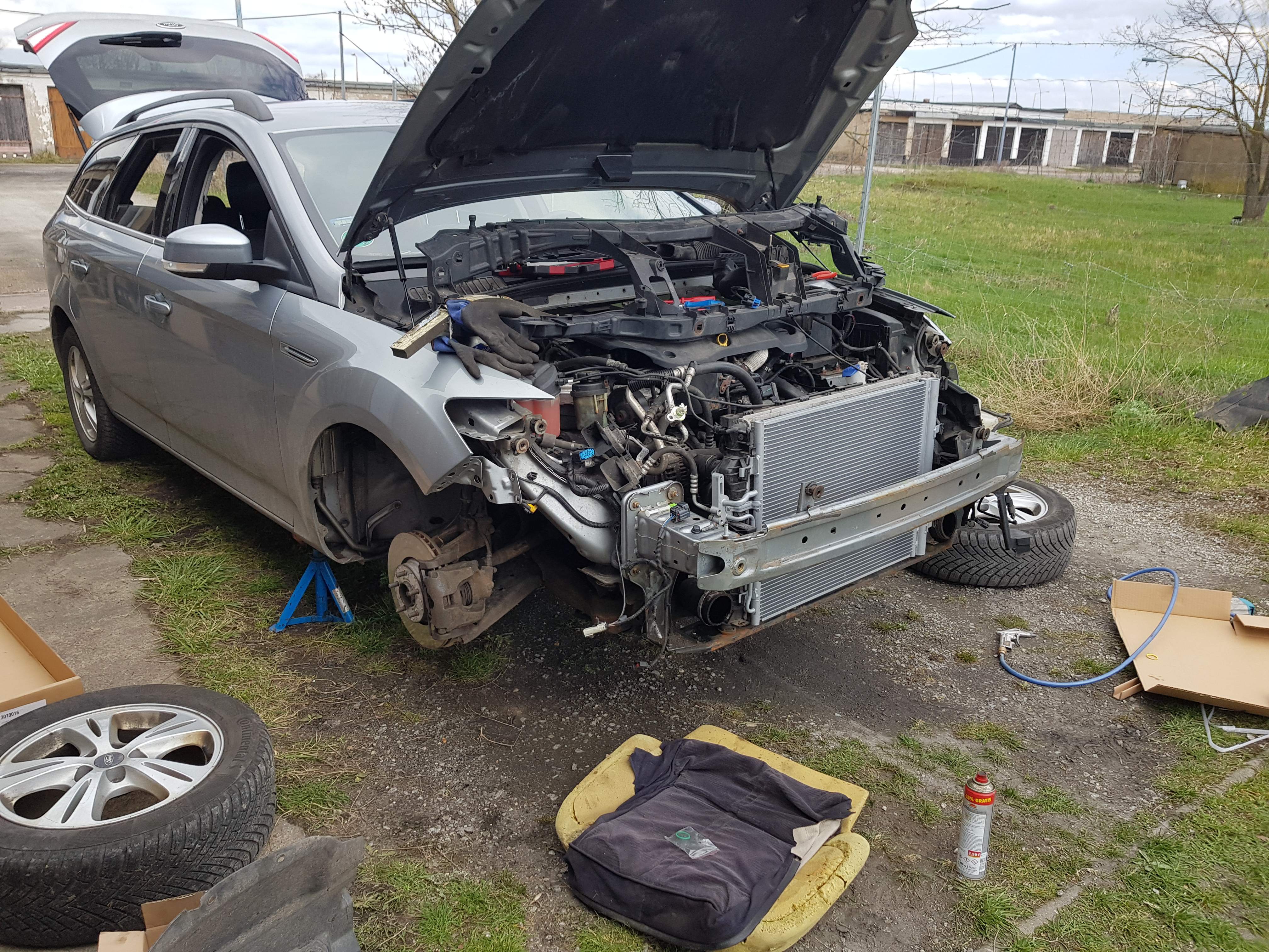

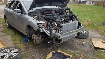

    hab es erst vor ein paar Wochen durch, ist schon etwas Aufwand. Stoßfänger und Frontmaske müssen ab, alles andere ist Murks
  • sogar die Hupe ausgebaut :doublethumbsup:
    wegen der Schelle am LLK. so kommt man besser ran
  • wußte ich nicht. Hatte bis jetzt nur die Stoßstange ab zum wechseln selbiger.
  • Hallo in die Runde.
    Kurzes Follow-up:
    • der Ausbau des Kondensator klappt gut wenn man den Beifahrer-Scheinwerfer raus nimmt und untenrum die Abdeckungen entfernt. Ladeluftkühler weg und man kommt eigentlich passabel hin. Konnte eine Bühne nutzen, das ist dann natürlich komfortabel, auf hohen Böcken sollte man aber auch klar kommen, Rückenschmerzen inkl.
