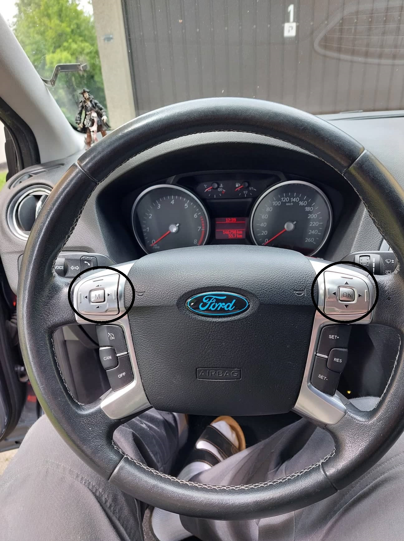

Hallo zusammen,ich habe folgendes Anliegen,meine Lenkrad Fernbedienung rechte Seite wo die OK Taste ist bzw. Der Durchschnittsverbrauch,Temperatur etc.angezeigt wird fkt.mal und Mal nicht,entweder funktionieren alle Tasten oder keine,gefühlt ist es so,dass es alle 2 Tage fkt.alsi wenn das Auto länger steht,ist ein Mondeo Kombi MK4 Baujahr 12/07,Benziner,hatte schonmal jemand dieses Problem? Könnte die Einheit wechseln aber ob das hilft weiss ich nicht,gibt's irgendwelche Tips???
Lenkrad FB

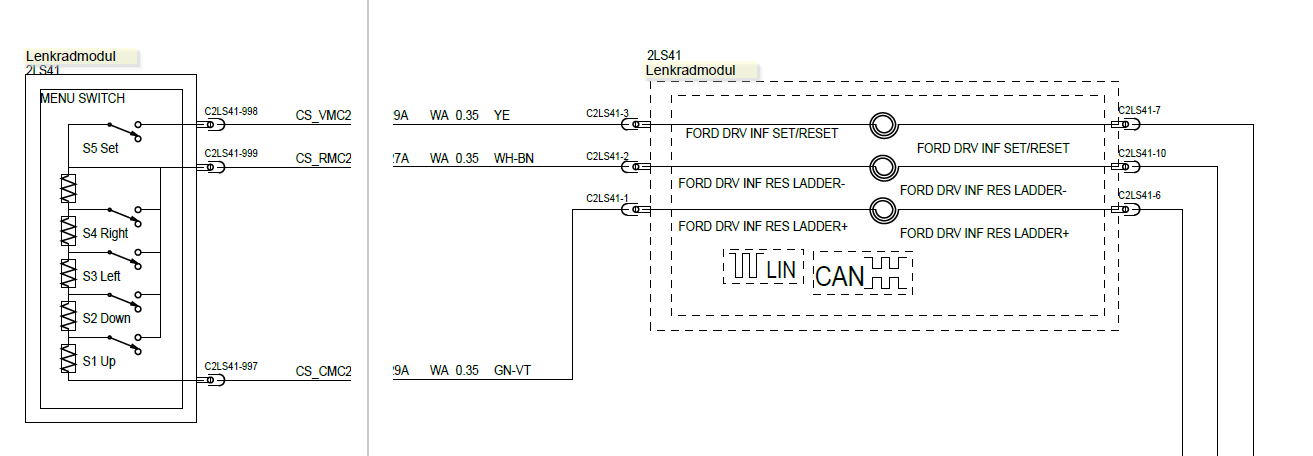

Der Schaltplan dazu sieht wie folgt aus:

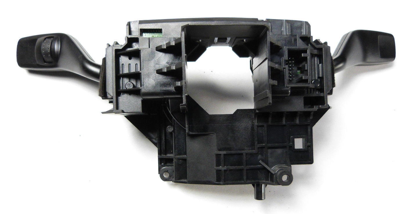

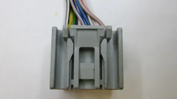

Gut zu erkennen das die Funktion der OK-Taste und der anderen Taste in gewissen Weise unabhängig voneinander sind. Der gemeinsame Nenner ist der gemeinsame GND (RES LADDER-). Wenn, wie Du sagst ALLE Tasten nicht reagieren, klingt das eher danach das es ein generelles Kontaktproblem zum Tastenblock gibt (Stecker loose, Kabel gequetscht, Übergangswiderstände an den Steckern bis zum Lenkmodul).

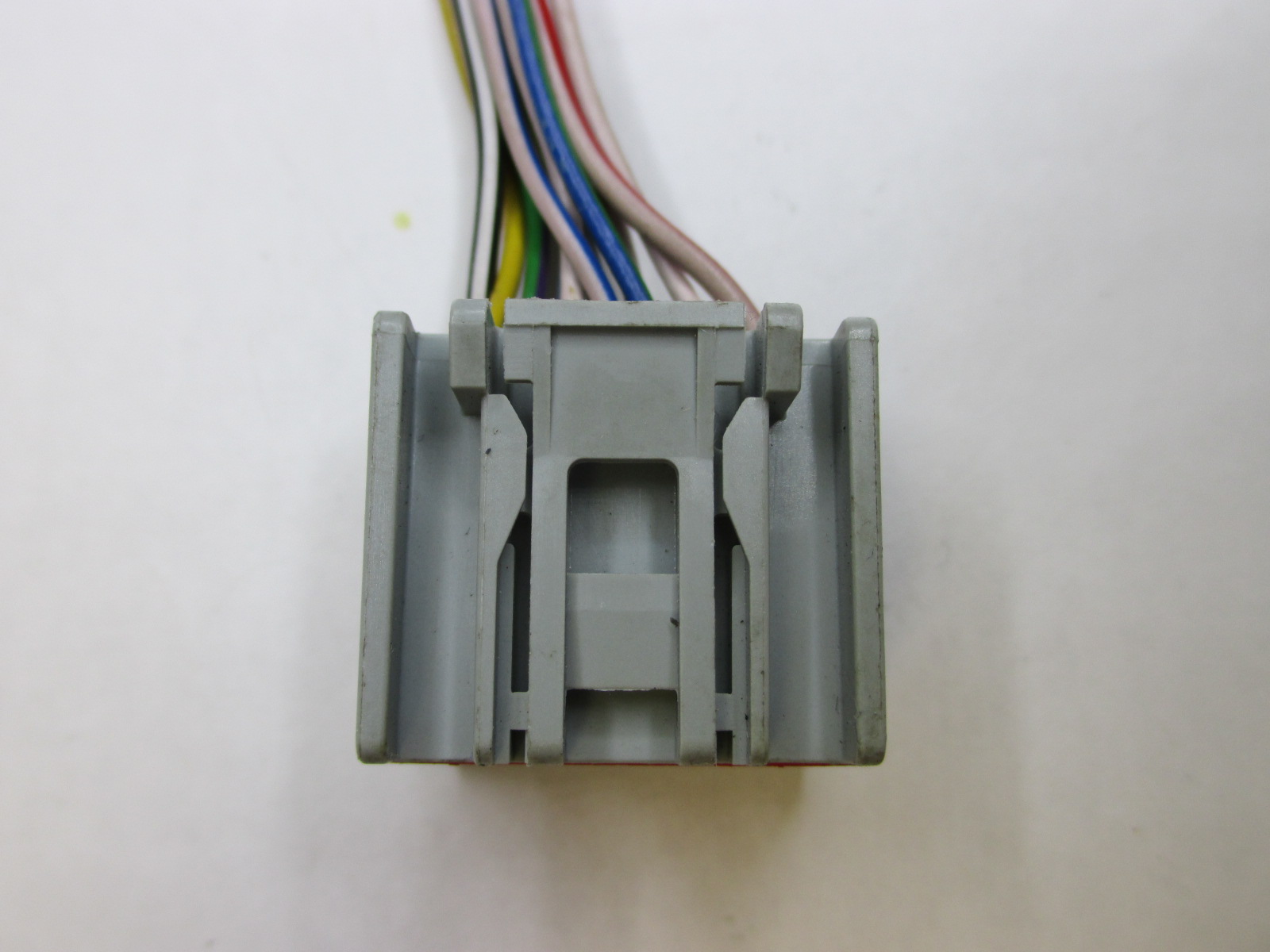

Bevor Du gleich alles zerlegst würde ich Dir raten erstmal zu messen. Denn die Anschlüsse C2LS41 erreicht man ganz gut auf der linken Seite des Lenkstocks. Dazu nur die Verkleidung runter nehmen und den Stecker abziehen:

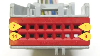

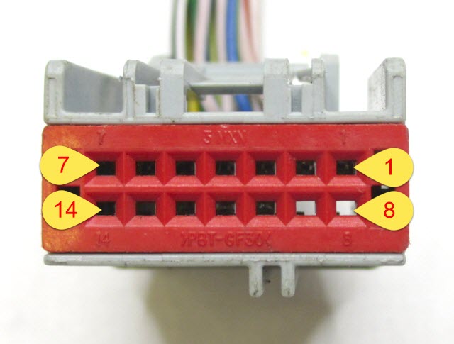

und dann mal die Widerstandswerte laut Schaltplan durchmessen. An die Stifte des Lenkstocks kommt man ja ran und für die Pin-Nummern kann man den Stecker als Vorlage nehmen:

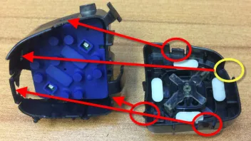

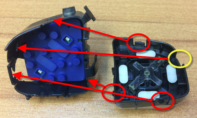

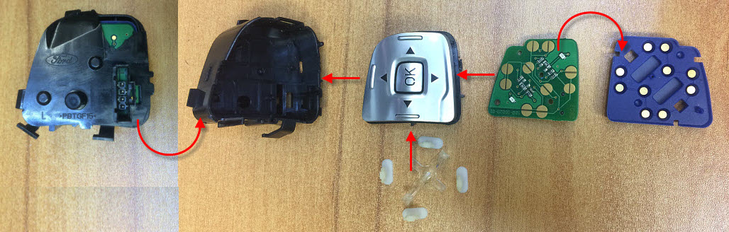

Falls Du doch den Tastenblock reinigen möchtest, könnte Dir das helfen:
Einfach etwas in den Tastenblock hineinsprühen, davon halte ich wenig. Das hilft im besten Fall nur kurzfristig. Wenn da "Pampe" drin ist, dann löst sie sich kurz, verklebt aber wieder an anderer Stelle. Um das Problem dauerhaft zu lösen müsste man den Tastenblock erneuern/austauschen oder zerlegen und reinigen- Aber ich sagst gleich, da sollte man recht geschickt sein, denn man bricht nur zu schnell was ab beim öffnen des Blocks...

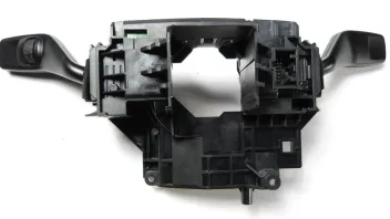

Na auf jeden Fall nur ein neues Teil,sonst komm ich da vom Regen in die Traufe???ich beobachte das noch diesen Monat,sollte es nicht wieder fkt.wovon ich fast ausgehe werde ich es wechseln lassen,das Teil kostet 135€ + Einbau,also ca.200€ gesamt...
Das gibts auch günstiger: https://www.autodoc.de/autoteile/oem/1481786. OE-qualität.
Bei diesen OEMs bin ich mir immer unsicher wie gut die sind. Ich weiss das es wirklich gute gibt (siehe Scheinwerfer) nur fehlt da ganz oft die Erfahrung/Lebensdauerbericht... von daher greife ich persönlich dann doch immer lieber zum "Original". Und da müsste man wissen wo Ford sich sein Zeug einkauft, denn es ist durchaus möglich das es von einem dieser OEMs kommt... aber das ist ja wieder ein anderes Thema.
Ich würde auch sagen, entweder möglichst neu-gebraucht (2014) oder eben neu-OEM, bei 50% Preisdifferenz kann man sich das Teil mal schicken lassen. Unterm Strich ist es kein Herzschrittmacher, nur popelige Tasten...
