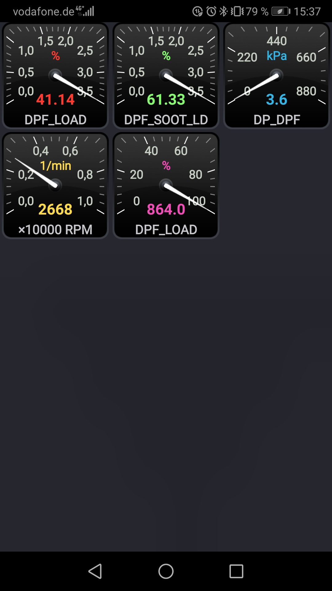

  • So habe Mal Screenshot gemacht. Laufzeit seit letzter regenerstion 200km wobei DPF load und somit noch ziemlich gering ist
  • Der Differenzdruck ist komisch

  • Die Schläuche inklusive Leitungen von DPF habe ich schon gereinigt und letzte Jahr ein neuer DDS eingebaut von HJS. Nein Fahre täglich 100km davon ca50km Autobahn
  • Ggf den Vaporizer prüfen und mal mit Druckluft reinigen (Glüheinheit vor DPF)
  • Wenn das alles nichts bringt, neuer DPF
  • Der vaporizer ist frei und funktioniert . Gestern ging nach 300km die Regeneration an aber glaube werde den DPF ausbauen und reinigen lassen
