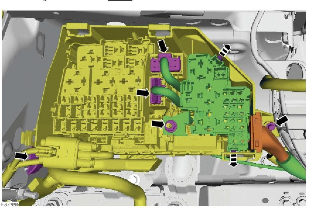

  • ok denke ich hab mir das selbst beantwortet.
    Die Leitungen des Sensors gehen direkt auf die Stecker C12AB bzw C21AB, demnach Tunneln die den Sicherungskasten wohl nur um dort in den Kabelbaum unter zu Tauchen der Richtung Innenraum geht.
    Muss also gar nicht zwingend da durch.
  • Vielleicht hilft dir das weiter , ist ein Bild aus der Demontage des Motorraum Kabelbaumes
