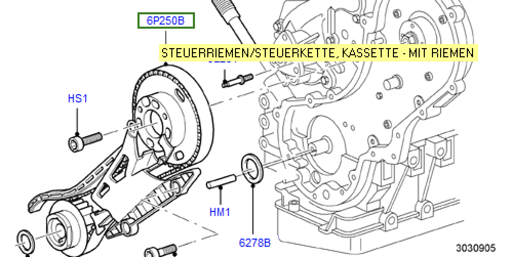

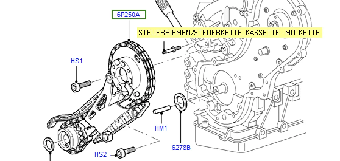

    vielleicht kann mir jemand Auskunft erteilen obwohl es den 1.8er TDCI mit 125PS ja nicht so oft gibt:
    Hab meinen 2009er gebraucht gekauft, leider ohne Info ob der Zahnriemen schon gewechselt wurde (Bj. 2009 mit 170.000km).
    Ich hatte gelesen das der 1.8er ab ca. 2007 einen Zahnriemen oben (trocken) hat und einen Zahnriemen unten (nass, im Öl). Bin dahin hatte er unten im Öl wohl eine Steuerkette.
    Nun habe ich mir beim Ford-Händler mal ein Angebot erstellen lassen und dort ist aufgeführt 1 x Satz Zahnriemen und 1 x Kassette Steuerkette.
    Hat er doch eine Steuerkette unten und wenn ja, muss die gewechselt werden?
    Das Angebot (das war noch eine neue Wasserpumpe mit aufgeführt) beläuft sich auf insgesammt knapp 1.500,- werde das gefühl nicht los das dies etwas viel ist.
    Klar es ist ein Ford-Händler, ich werde auch mal bei der freien Werkstatt fragen.
  • Kette unten bis 08.10.2007 danach Zahnriemen
  • Danke, so hatte ich es auch gelesen - wundert mich das der Vertragshändler "Kassette Steuerkette" auf das Angebot gepackt hat.
  • Die Kettenvariante kostet gut das doppelte viellecht weht daher der Wind.
  • das heißt nur so. Aber trotzdem stolzer Preis. Von febi kostet es keine 100 Euro

  • Hat er dir eine Teilenummer zu der Kasette geschrieben ?
  • Das ist der Satz mit dem Zahnriemen sollte also richtig sein
