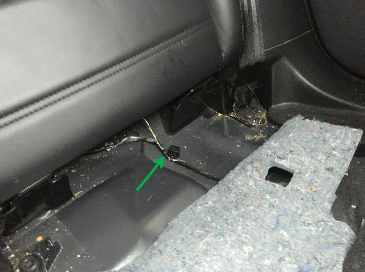

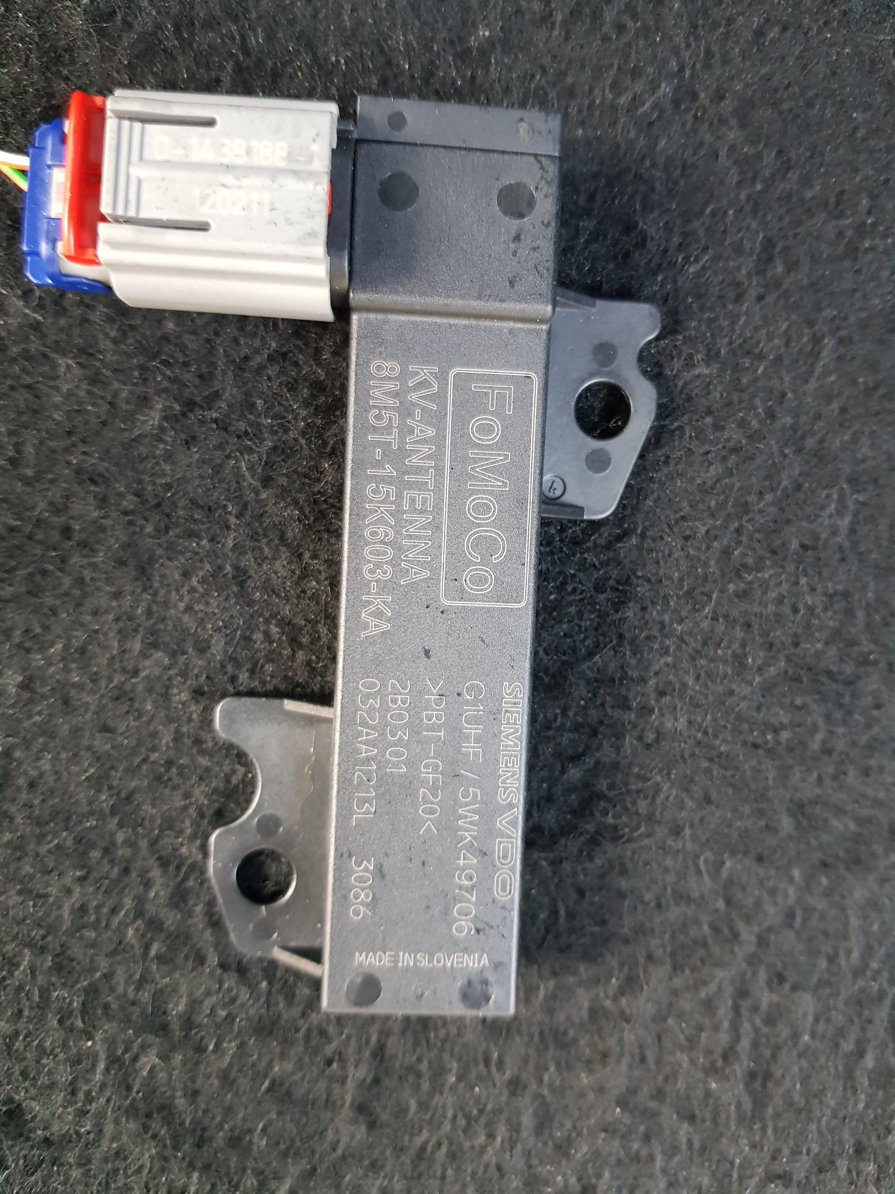

Turnier: KV Antenna rausgerissen - wo kommt das hin?
MK4_Turnier_2012 -
17. Mai 2022 um 20:50 -

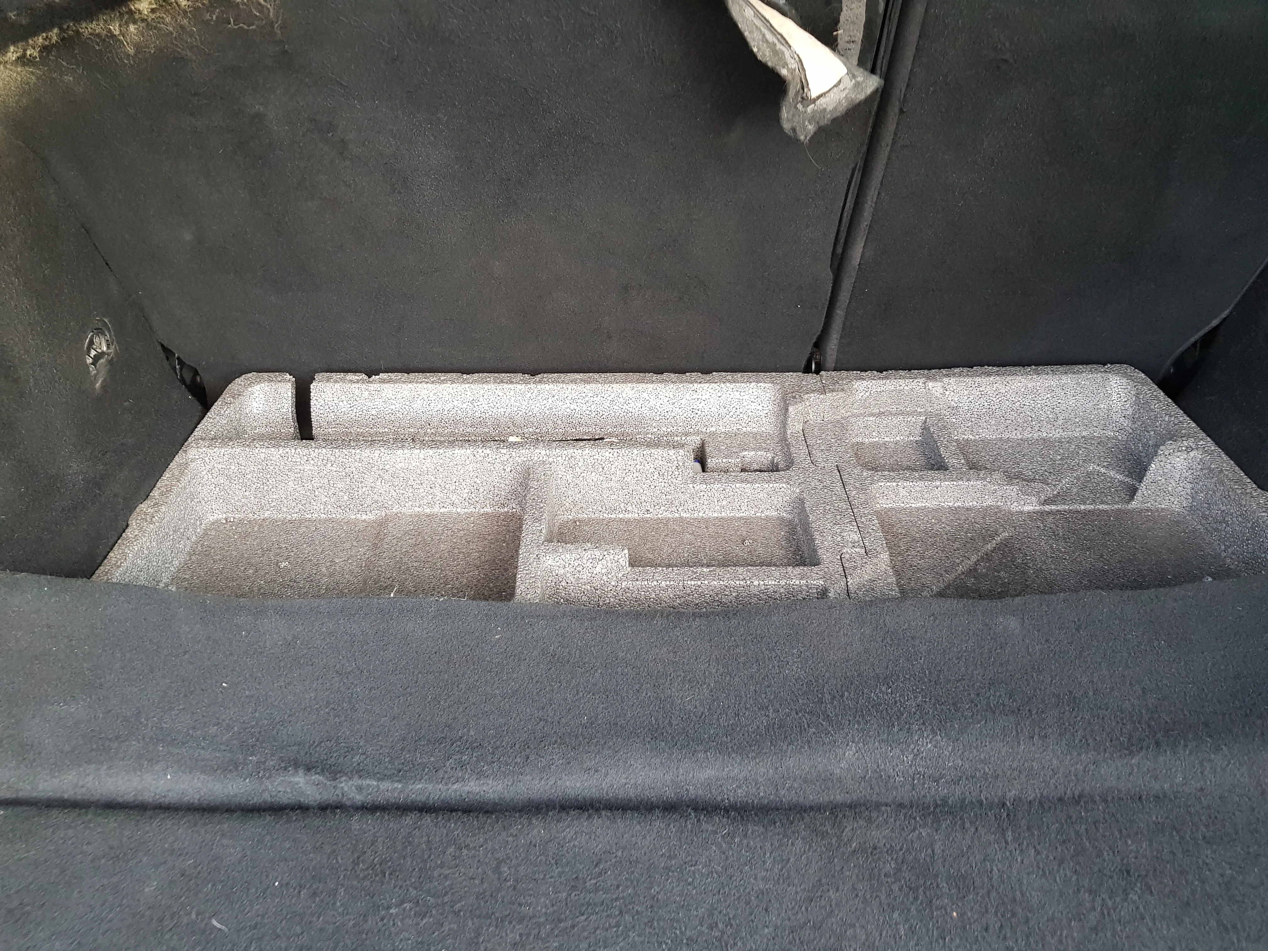

Ich möchte gerne Ladeboden und die Seitenteile im Kofferraum ersetzen - wie kann ich herausfinden, ob die Teile auch vom Vor-Facelift passen? Meiner ist ja von 04/2012...

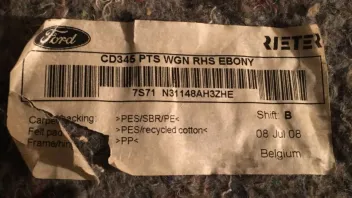

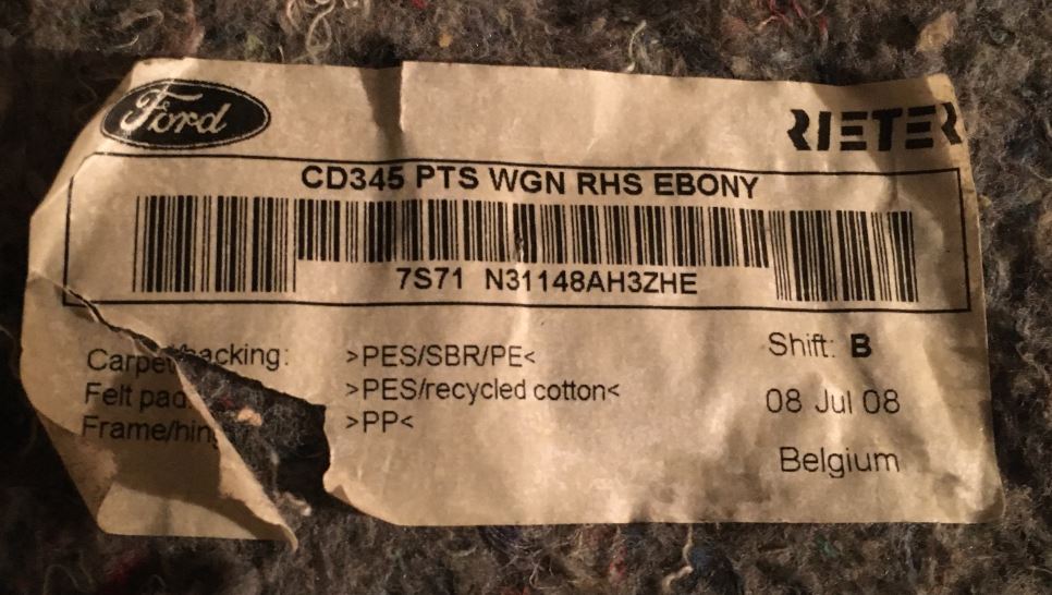

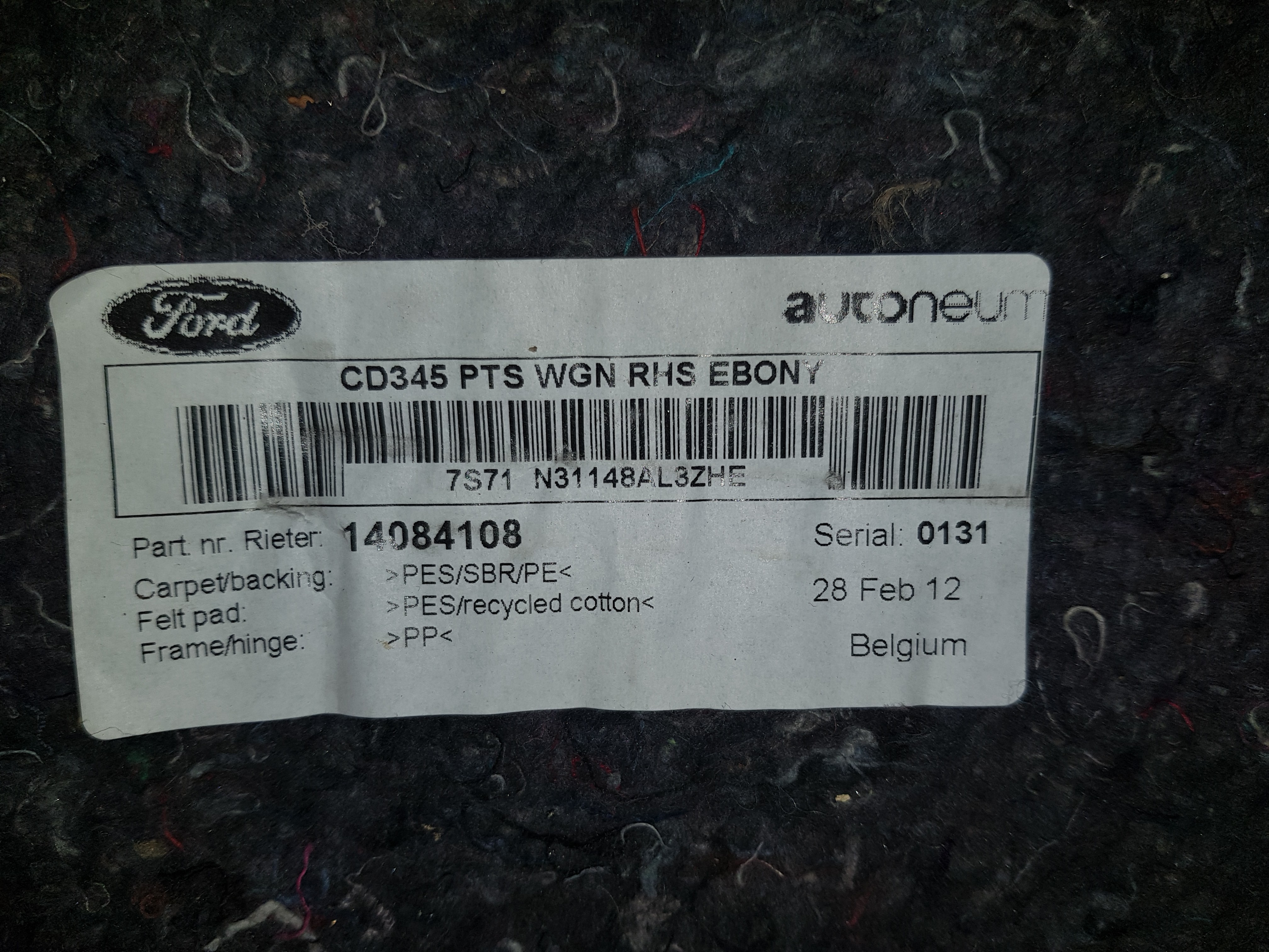

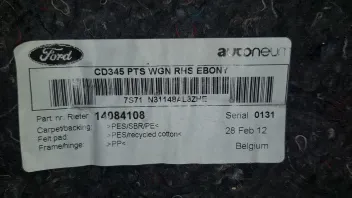

Ich habe noch zum Abgleich von einem Umbau eines Bekannten die Nummer, die auf dem rechten Seitenteil stand (war auch ein vFL 2008):
7S71 N31148AH3ZHE
Am besten mal mit Deiner Nummer vergleichen. Vermutlich ist bei Dir der Buchstabe nach dem A nicht H sondern "höher".
Das wäre dann ein Anhaltspunkt, ob die Teile gleich sind.

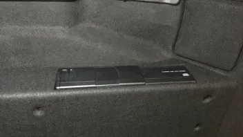

Ein Vorschlag zu den Sitzlehnen: Selbstklebefilz.
Hält nach Jahren immer noch super und ließ sich gut verarbeiten (z.B. um Kurven ziehen).
Ich habe damit die Verkleidung des CD-Wechslers aufgehübscht (Verkleidung war natürlich ausgebaut), da diese Kunststoffverkleidung total verschrammt war.

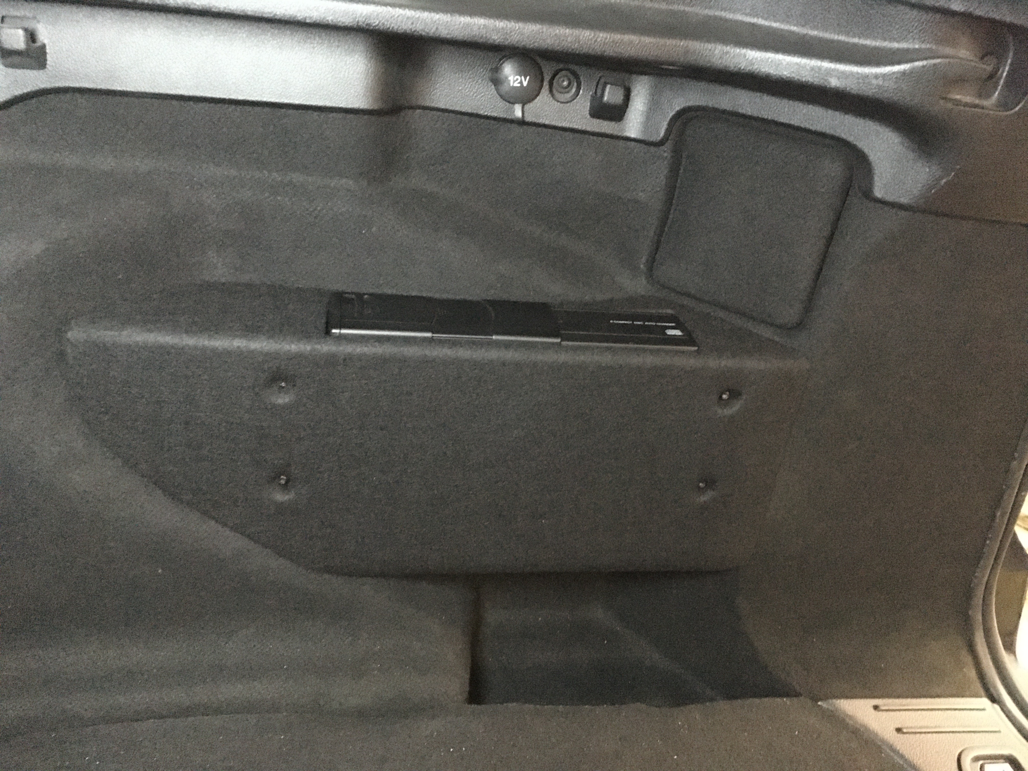

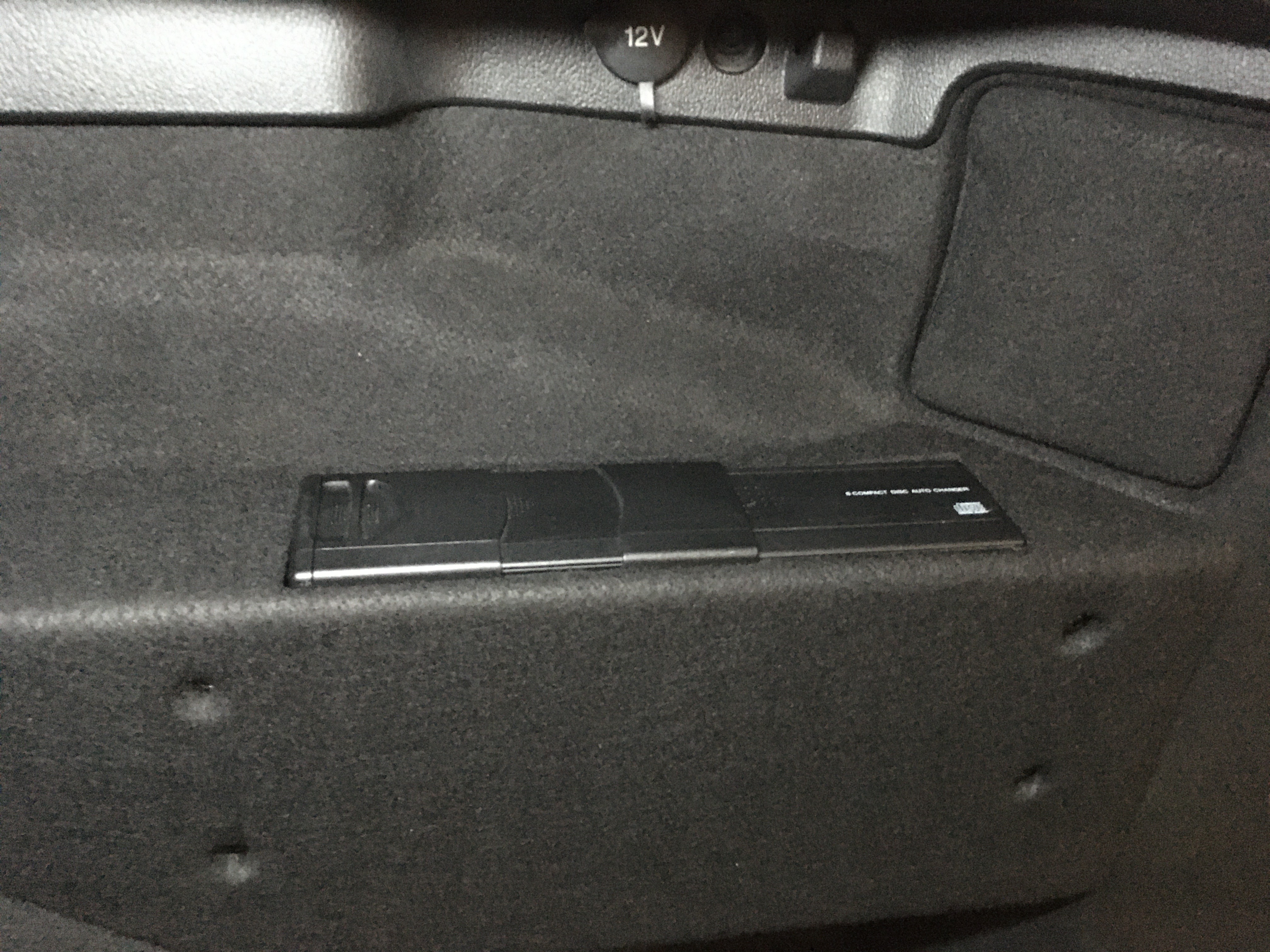

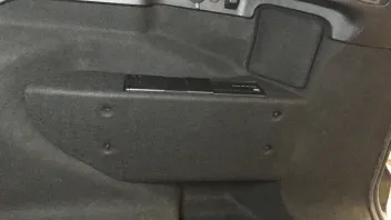

Hier 2 Bilder, allerdings etwas schlechter Qualität, da es damals schon dämmerte...
Beim ersten Bild kann man auch sehen, wie die Rollo-Verriegelung aussieht. Es ist ein vFL.
Und jetzt noch das wichtigste, die Bezeichnung des Filzes:
Bezugsquelle: Selbstklebefilz.de
Bezeichnung: KFZ-Filz Meterware, 2mm dick | schwarz | (es gibt verschiedene Größen (z.B. KFZ/FLFM-S2-50CM) und auch grau)
(PS: Keine Schleichwerbung, ich bin mit dem Betrieb nicht "verlinkt", aber ich mache die Angaben, weil das farblich und von der Oberfläche super gepasst hat)

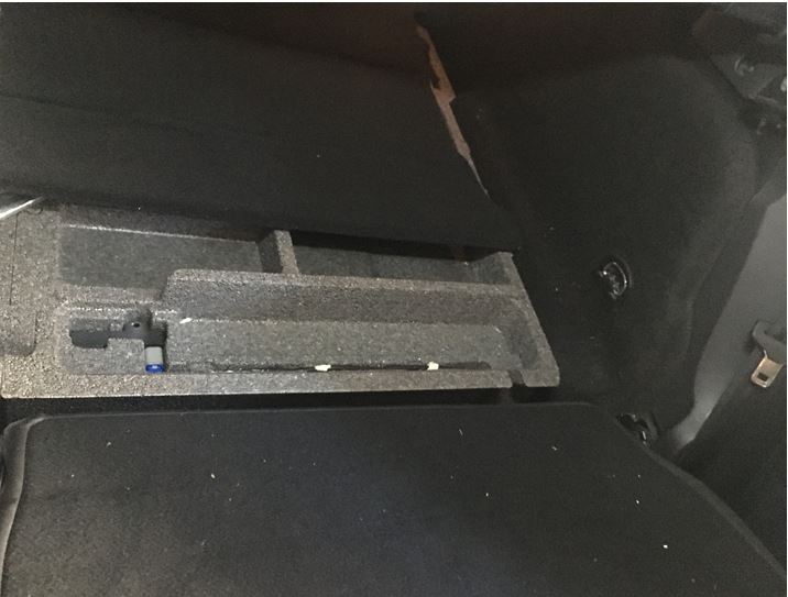

Thema Ladeboden: Ich denke der Zuschnitt ist bei vFL und FL gleich, aber es gibt glaube ich Unterschiede, ob man eine ebene Ladekannte hat oder ob es ohne die Styroporeinsätze "nach unten" geht, bin aber nicht ganz sicher.

Bei mir steht da statt H ein L - ein Königreich für eine Zeichnung auf der zu sehen ist, was sich von H bis L getan hat
Gehe mal von aus, NIX !

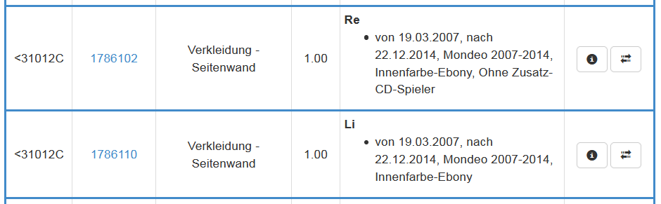

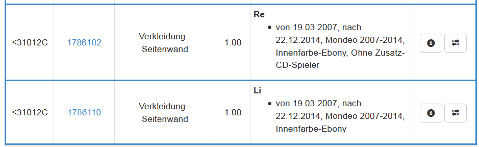

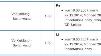

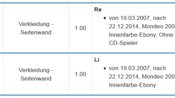

So, hab noch mal ein bischen mit 2 VINs recherchiert.
Bei einem mit "Ebony" aus 2008 wird als Ersatzteilnummern ausgegeben:
Bei einem FL aus 2014 auch mit "Ebony" kommt das selbe Ergebnis:
Daher würde ich sagen, dass zumindest ab 2008 alle Verkleidungen passen sollten.
In 2007 gab es ganz kurz mal zu Beginn eine etwas andere Nummer.
Cool - vielen Dank! Ich verstehe die Auszüge zwar nicht, aber muss ich ja auch nicht! ?
Das sind Auszüge aus dem Ersatzteilprogramm an das man über 7zap rankommt.
Mit ein bischen Selbststudium mit der eigenen VIN und dann ohne VIN kan man Meinung nach das ganz gut verstehen, wenn man sich die Beschreibungen durchsieht.
Da habe ich schon deutlich unübersichtlichere Ersatzteilkataloge anderer Hersteller gesehen.
Einziger Nachteil: Man bekommt leider nicht die Nummern, die auf den Bauteilen stehen.
