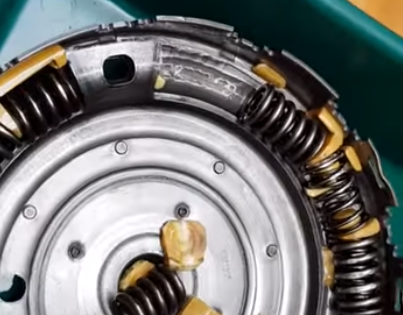

Einen Instandsetzer kann ich leider nicht empfehlen.
Wichtig wäre aber, wenn einer gefunden ist, ihn zu fragen, was er denn so alles macht und ob er die Schwachstellen des Getriebe kennt, d.h. mit dem Getriebe vertraut ist.
Ich hatte mal ein bischen recherchiert, da ich mir ein Fahrzeug damit zulegen wollte.
Das Hauptproblem ist , dass die Feder-Führungen der Federn des Schwingungstilger mit der Zeit brechen. Dadurch ergeben sich abgebrochene Konststoffteile, teils sehr, sehr kleine.
Die behindern einerseits manchmal eines der Lamellenpakete, so dass sich dann z.B. nur die geraden oder ungeraden Gänge noch schalten lassen (ich meine, so war die Aufteilung), im schlimmsten Fall sind beide Pakete betroffen.
Bei weniger starker Ausprägung geht das Schalten teils "ruckig".
Viel schlimmer aber noch ist, dass diese kleinsten Konststoffteilchen im Öl herumvagabundieren und im Hydraulikblock an alle möglichen Ecken gelangen und durch eine Öl-Spülung nicht vollständig herauszubekommen sind. Dadurch können einzelne Ventile teils ihre Schaltbefehle nicht mehr richtig umsetzen (Kanäle verengt, verstopft).
Wenn es einer richtig instand setzen will, muss er das Getriebe und die Hydraulik nahezu komplett zerlegen und alles höchst akribisch reinigen, v.a. den Hydraulik-Block.
Ich denke, Ford hat das erkannt, und daher so absurd kurze Öl-Wechsel-Intervalle vorgegeben (60.000km), in der Hoffnung, so viel wie möglich von den Krümeln rauszuholen, bevor sie mehr Schaden anrichten. Leider sind die Feder-Führungen aber so gebrechlich, dass vermutlich nur wenige Getriebe nur mit Öl-Spülung die 260.000-300.000km erreichen werden, auf die eigentlich mittlerweile die Fahrzeuge ausgelegt sind (Lastenheft für Zulieferer).
Kleiner Trost: Kunden von Volvo und Mazda haben die selben Sorgen.

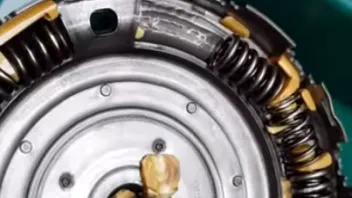

Das beigefügte Bild zeigt den Schwingungstilger von einem Ford MPS6 Getriebe, eine Feder wurde herausgenommen und man sieht die gelblichen Bruchstücke der Federführung. Hier sieht man nur die größeren Stücke, es gibt sicherlich auch kleinere, zumindest im Laufe der Zeit.
