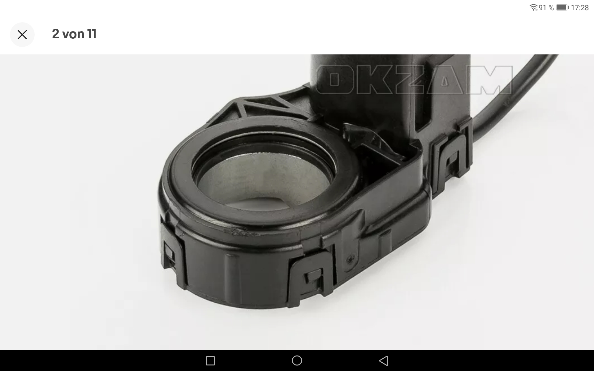

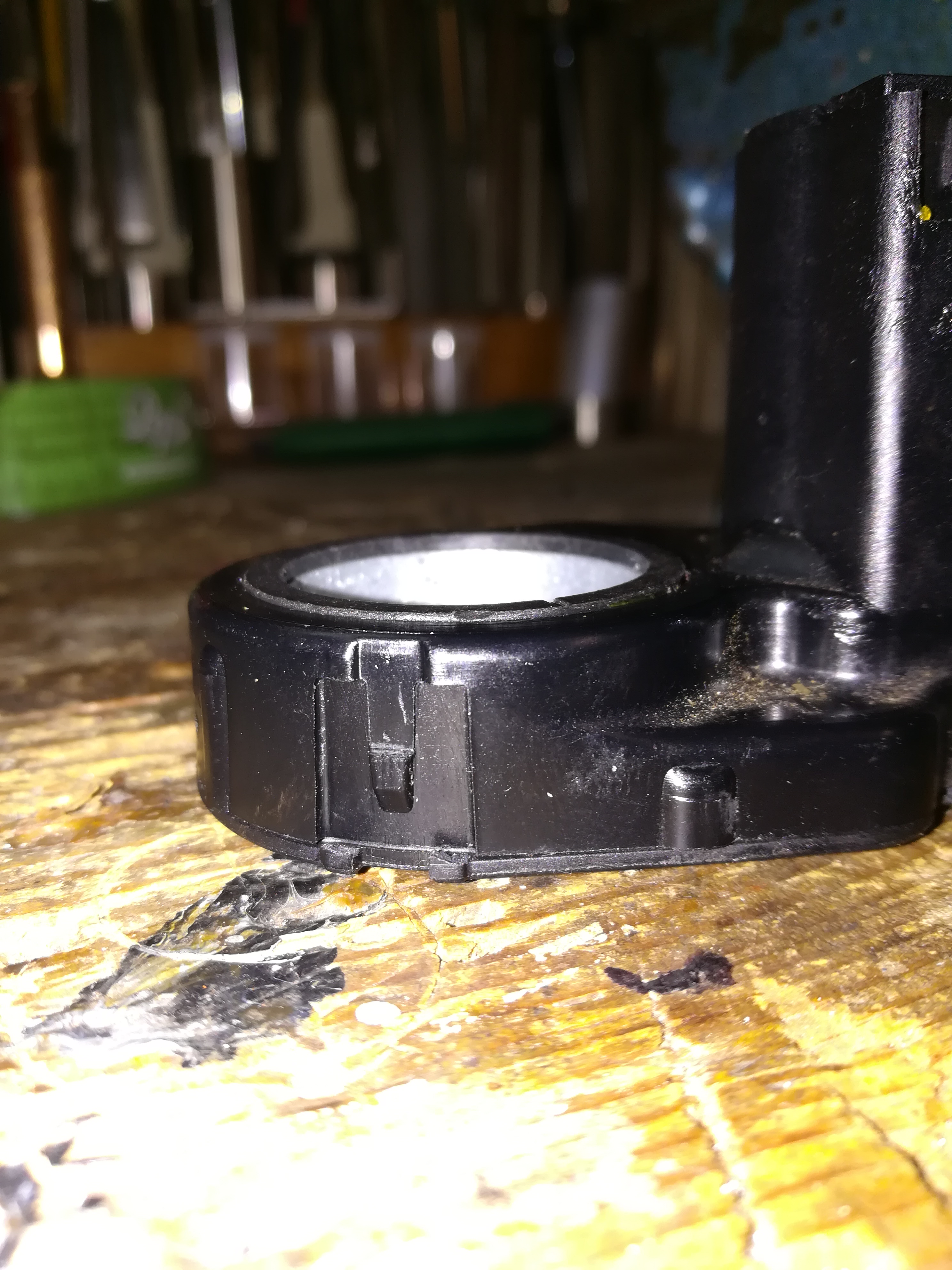

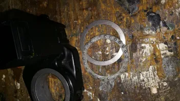

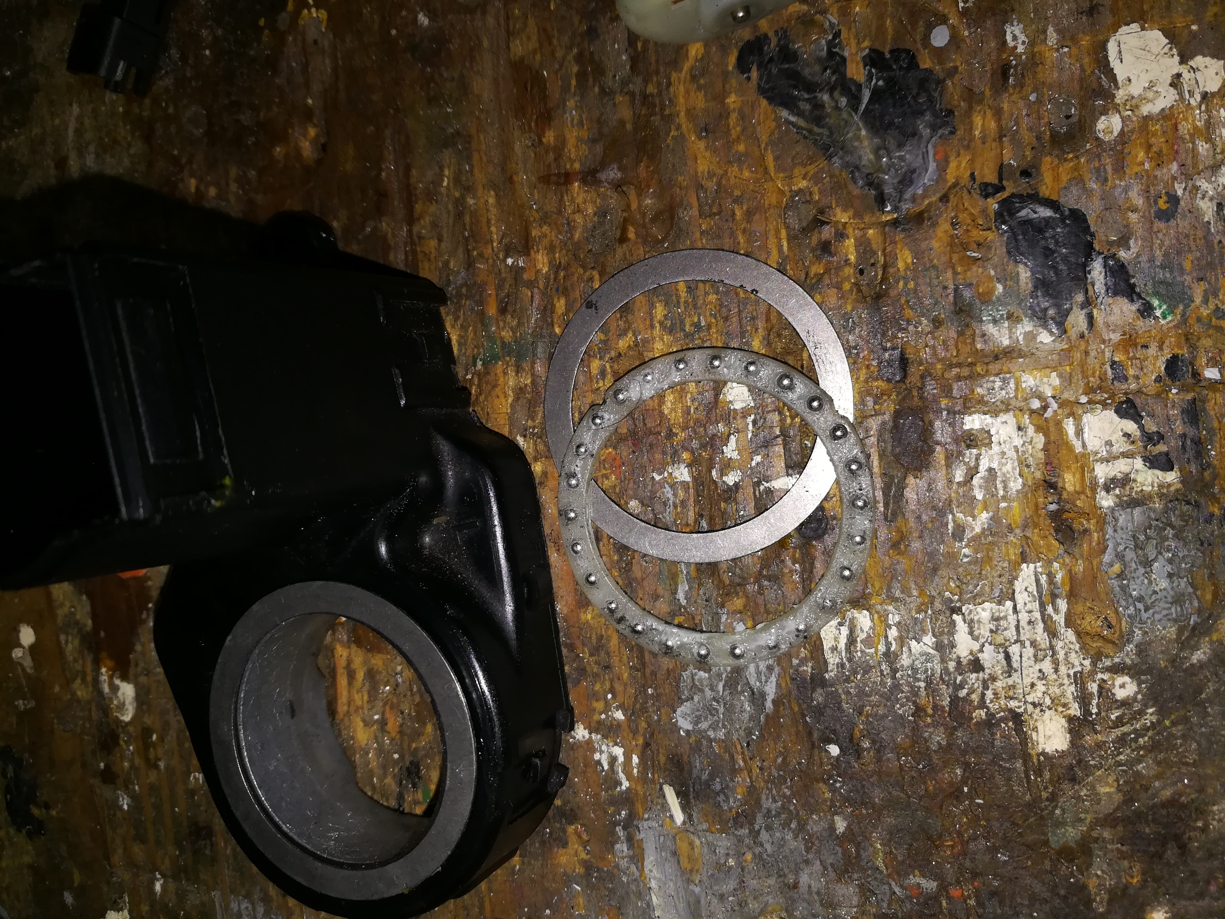

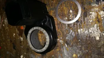

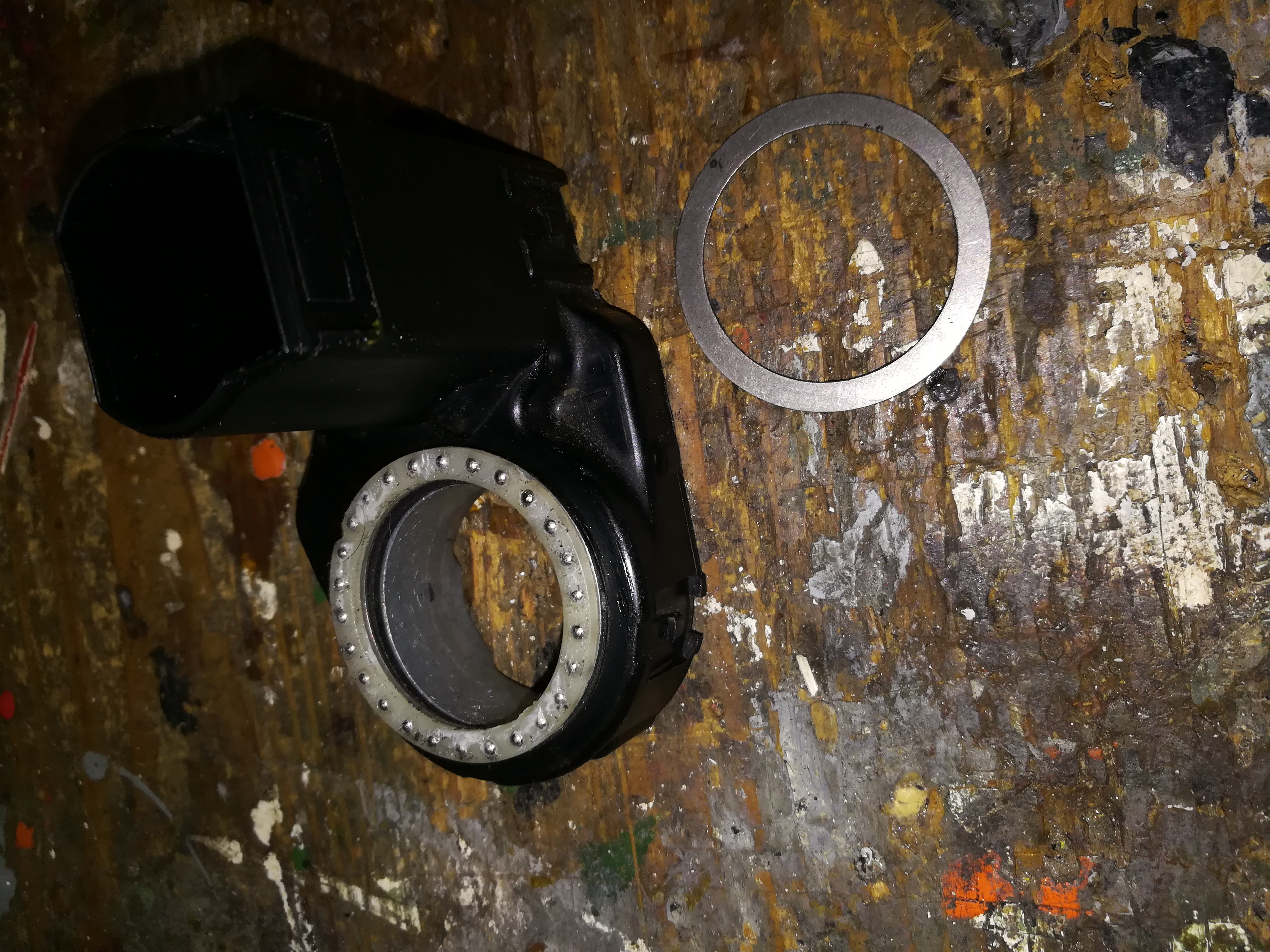

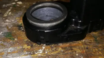

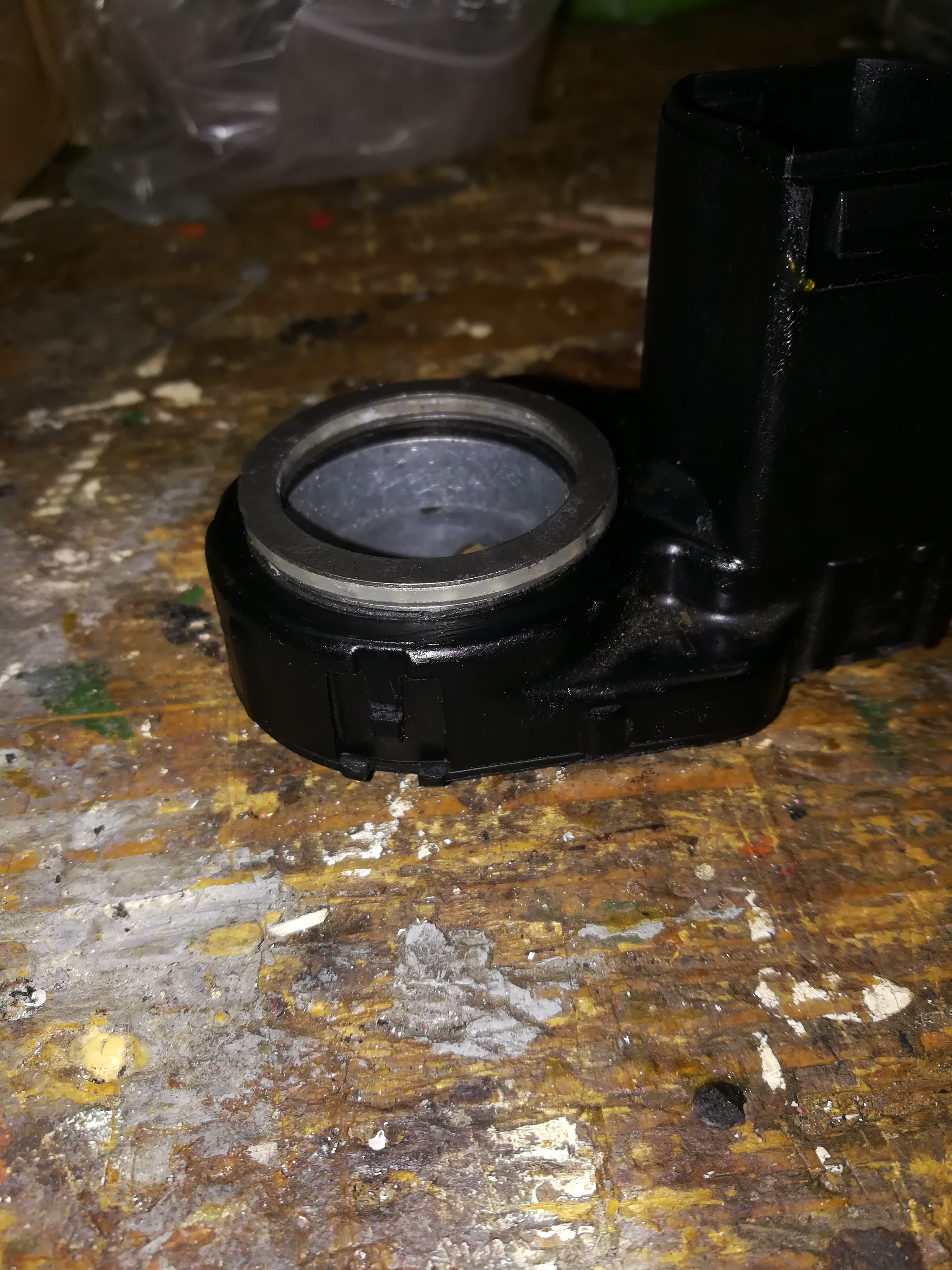

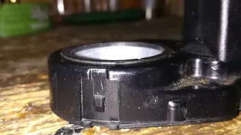

Das Axial- Lager hat einen Durchmesser von 36.8mm und hat auch einen entsprechenden Lagersitz im Gelenkarm des Spiegels! ( Originalteil !) und es ist nicht im Guss eingebaut!

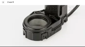

Das Ersatzteil von Van-Wezel (eBay) hat ein eingebautes Axiallager und gekapseltes Axiallager, welches im Guss eingebaut ist mit dem Durchmesser von 40.0 mm!
Somit passt es nicht ohne den Lagersitz im Gelenkarm aufwendig aufzuschleifen!![]()
