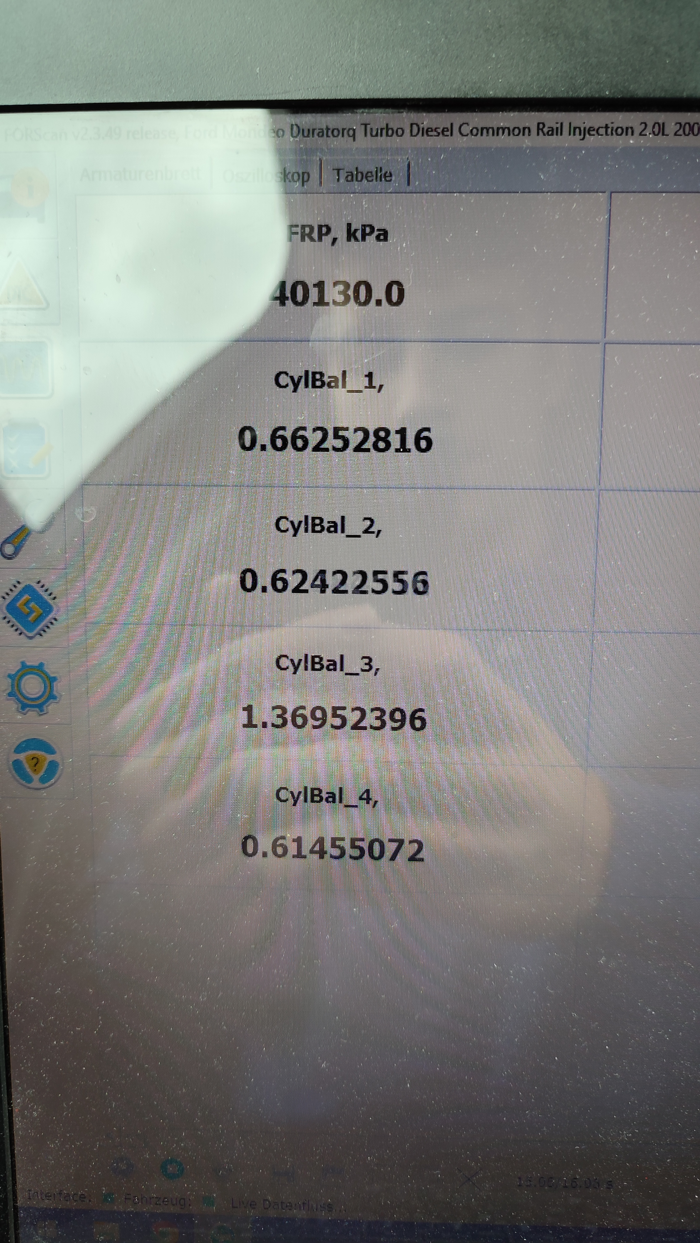

Ich habe dann mit Forscan nach dem Fehlerspeicher geschaut. P0087 Kraftstoffverteilerrohr-/-systemdruck zu niedrig.
Dann habe ich den Raildruck gemessen. Wenn er nicht anspringt kommt er auf keine 100 bar.

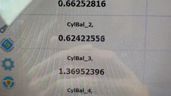

In Forscan messe ich bei Zylinder 3 andere Werte als bei den anderen bei Zylinderbalance (siehe Bild). Injektor 3 und 4 habe ich daraufhin getauscht aber der "Fehler" ist nicht mitgewandert.
