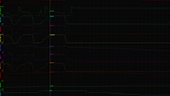

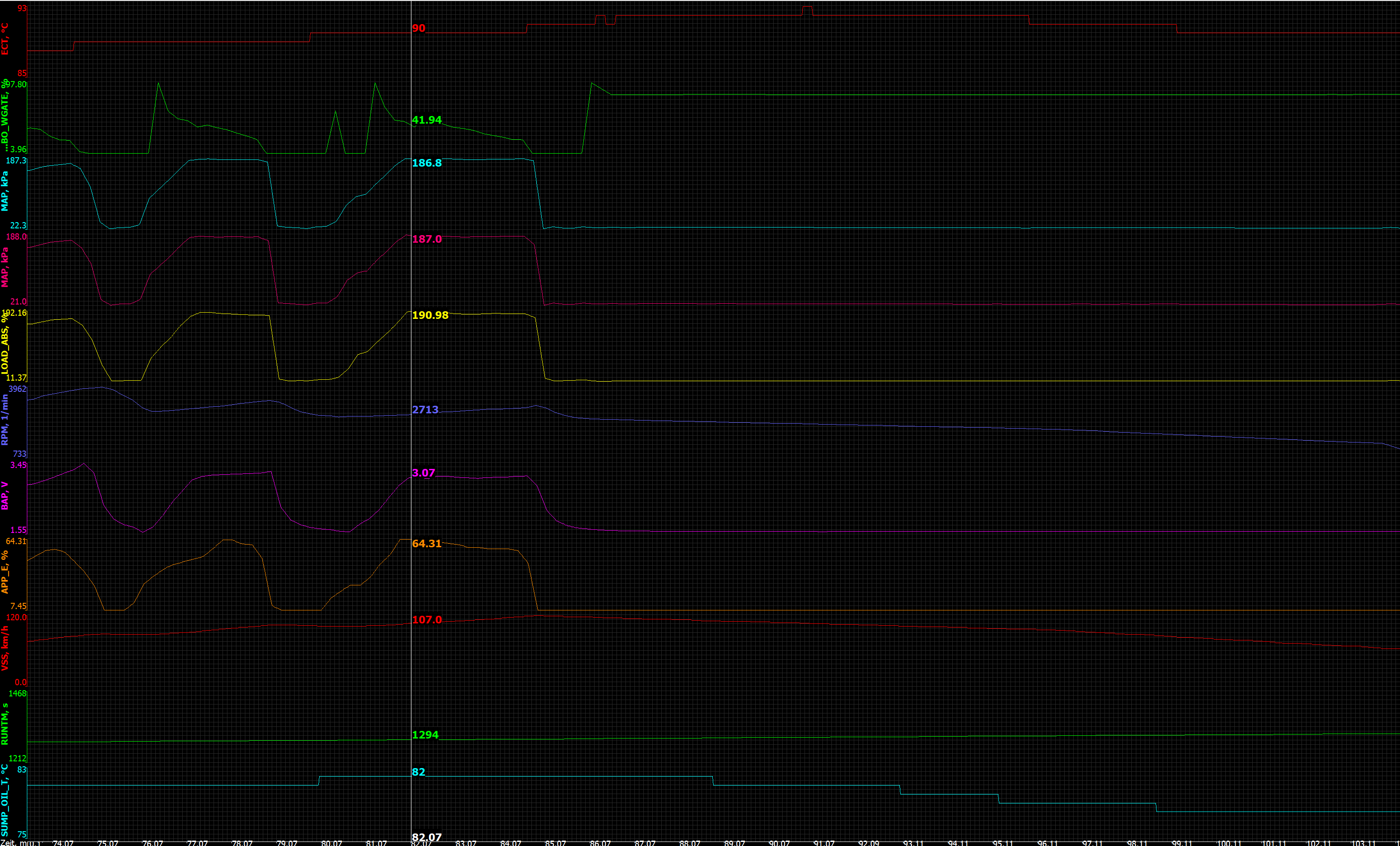

  • Heute nach der Arbeit bin ich mal vorsichtig in die Last gegangen. Erstmal bis 4000 gedreht vom 3ten bis zum 5ten. Das Auto fährt bisher ganz normal und der Fehler ist nicht aufgetaucht. Das Logging sieht bisher auch ganz normal aus.
    Wieviel Ladedruck macht der Serienlader? Was ist der Normalwert?
