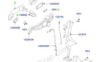

    konnte das bis jetzt nirgendswo im Netz oder Forum finden, könnte mir da jemand von euch behilflich sein und mir die Ersatzteilnummer geben!? Bei ford.7zap.com konnte ich leider nicht fündig werden, trotz der Suche über VIN.
    Folgenden Fehler hab ich ausgelesen: B10C1 - Entriegelungs-Zugschalter vorne links.
    Nachdem ich alle Folgefehler gelöscht habe und diesen eingegrenzt, würde ich jetzt diesen tauschen.
    (Was ein Theater, Auto sprang ganz normal an .... etc....., lies sich dann beim ausschalten über den Start Stop nicht mehr ausschalten und blieb an.:doofy::hmm::huntsman:)
    Batterie hatte ich zuerst in verdacht und getauscht, sowie neu angelernt.:autoschraub:
    Dies nun der einzige Fehler der noch im System ist.....
    Update: konnte den Türgriffschalter finden, anscheinend gibt's den nur komplett....
