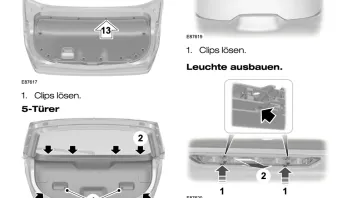

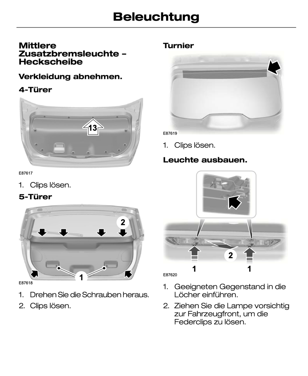

  • Wie bekomme ich beim normalen Mondeo die 3. Bremsleuchte raus?
    Steht in der Betriebsanleitung.
