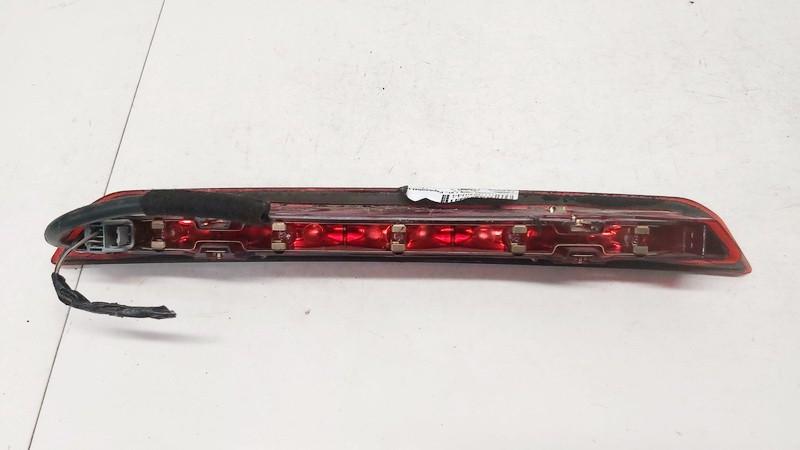

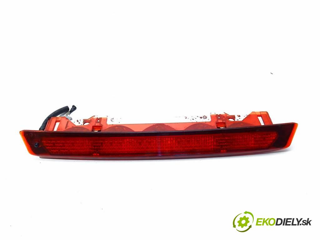

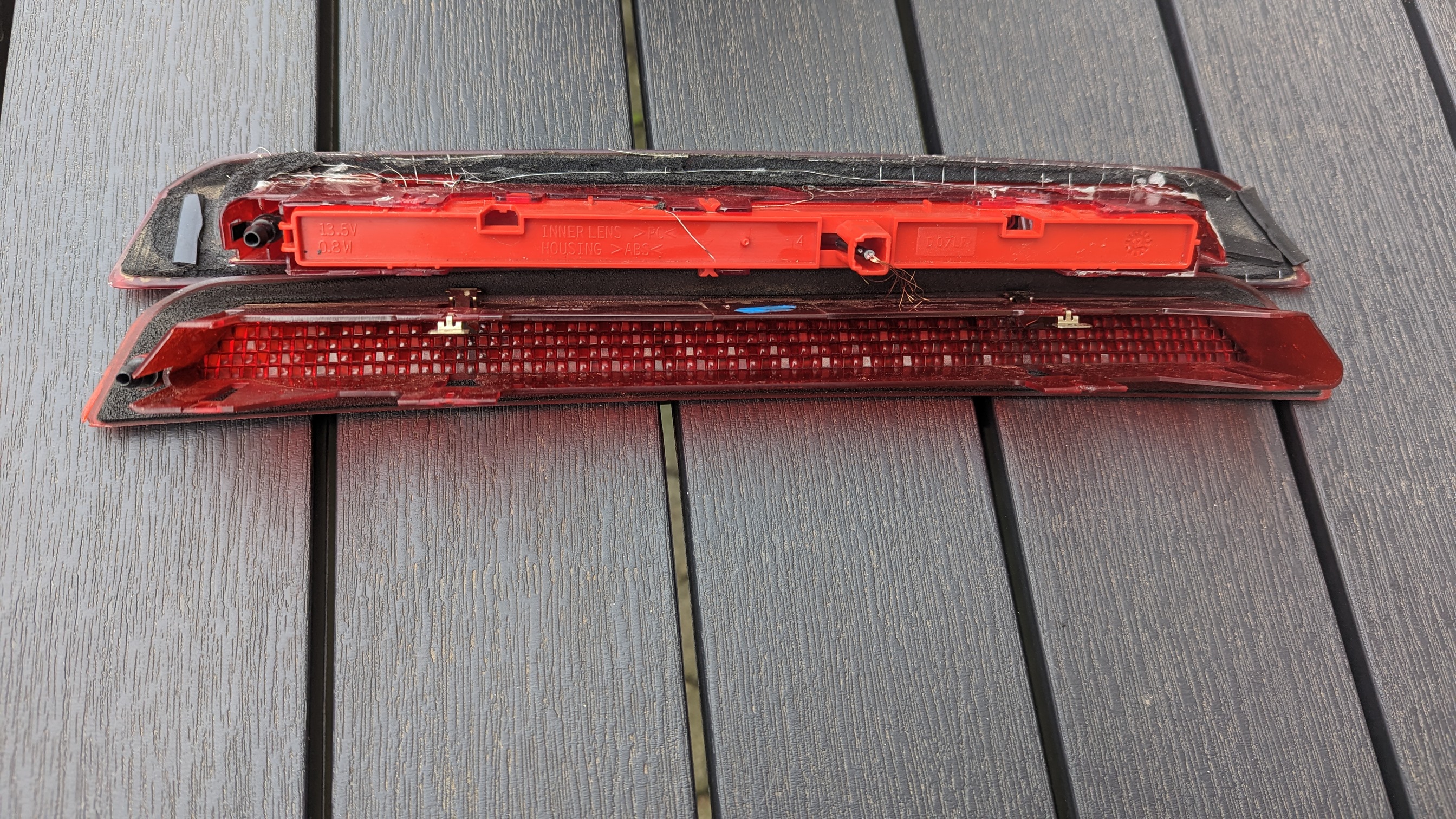

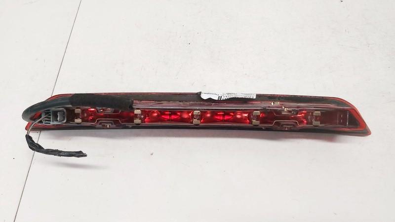

  • Wenn man richtige SMD LED findet,und man löten kann,wird es machbar sein,vorausgesetzt Platine ist auch nicht getroffen ( was leider meistens ,der Fall ist)
    Ich hab mir Zubehör Bremslicht geholt,für 45€ glaub ich vor 2 Jahren,war mir Zeit zu schade ,es mit löten zu verbringen,war ich lieber mit Kinder Eis essen,45€ Bremslicht+ 15€ Eis,keine Kopfschmerzen.
    Müsste der hier gewesen sein
    Klick
    Ich muss bei diese Summe, keinem Beweise,das ich es kann:doublethumbsup:

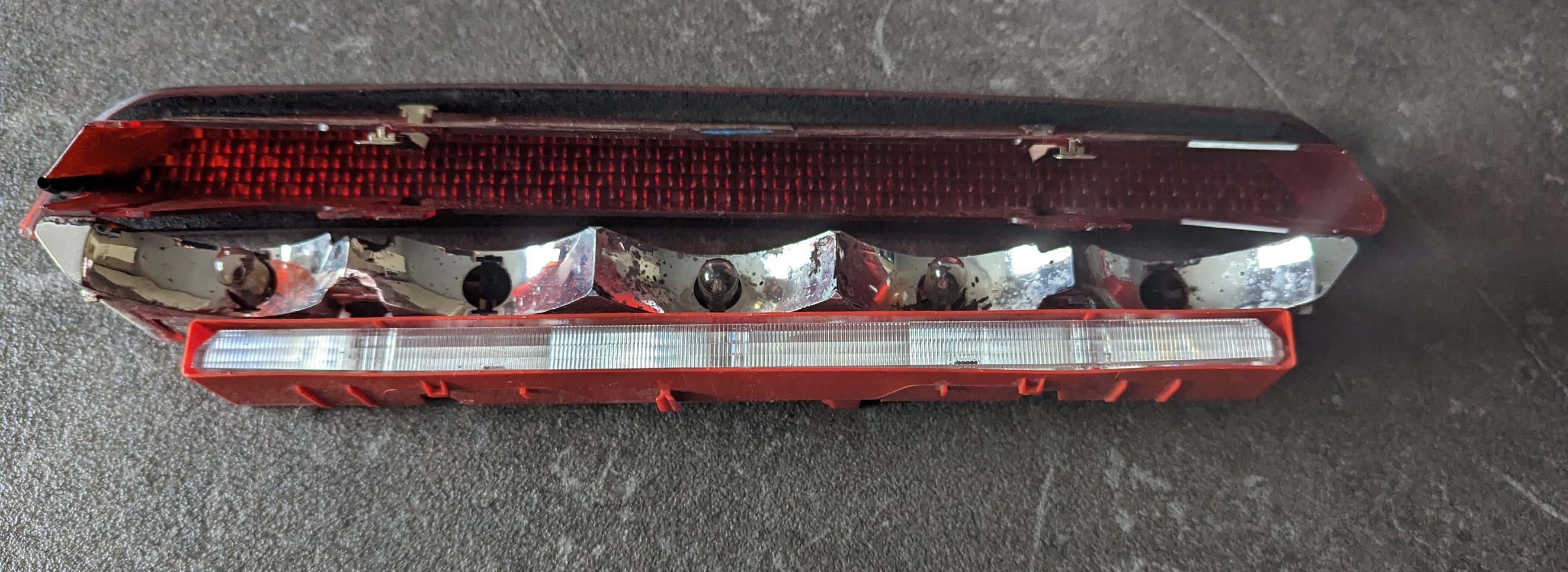

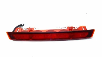

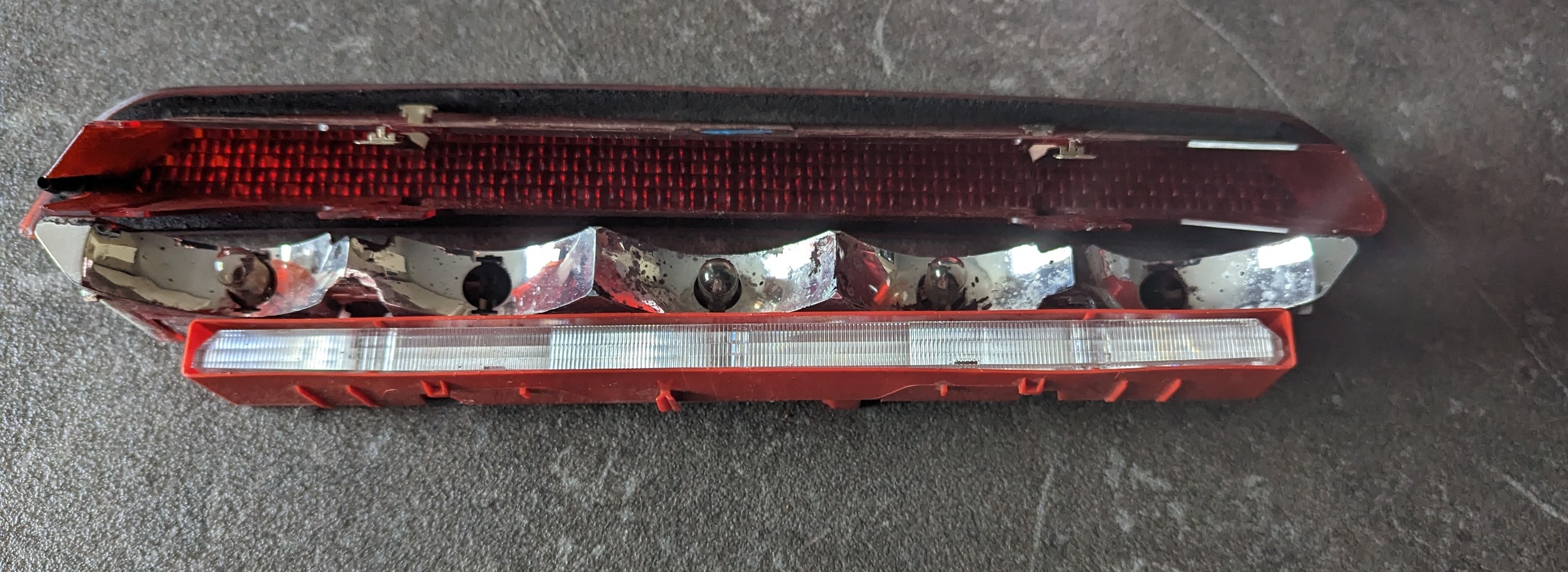

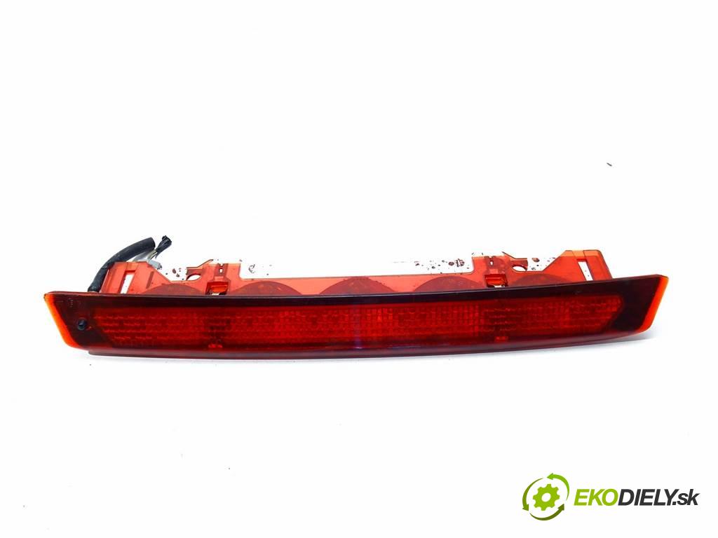

  • Was veni40 meint ist die Leuchte vom FL, die hat LEDs drin die nicht einzeln wechselbar sind.
    Jenselmann hat aber einen vFL und da waren noch 5 einzelne 5W Glühlämpchen verbaut.
    https://mk4-wiki.denkdose.de/artikel/bremslicht/varianten
    Also einfach ausbauen und die defekte wechseln.

  • Kann man eigentlich die 3. Bremsleuchte von vFL in FL einbauen und betreiben und umgekehrt? (Turnier untereinander und 4-Türer untereinander)
  • Nein,ist nicht kompatibel,andere Maßen, Anschluss usw.
  • Danke!
  • ich glaube zu meinen gelesen zu haben, das irgendwann hier im Forum das einer vom Fl in den VfL versucht hat zu integrieren. Oder hat sich etwas auf LED Basis gebaut.
  • 5 x W5W, was für eine Verschwendung. Bei unserem alten Lybra ist eine H21W drin mit einer treppenförmigen Optik im Inneren.
  • In dem Fall ist es besser, denn fällt eine Lampe aus (was ja nunmal ganz normal ist) funktionieren noch 4 weitere - die Funktion ist gewährleistet.
    Bei dem alten Lybra wärs in diesem Fall dunkel.
    Aus Tradition. War beim Mondeo nie anders bis die LEDs kamen.
    Und wie gesagt: Redundanz hat auch ihre Vorteile.
    So einfach isses ja nun auch wieder nicht abgetan.
    Wird -zumindest teilweise- hier beantwortet:Umbau 3. Bremsleuchte vom FL in vFL
    Die Abmessungen der Gehäuse sind identisch.
    Unterschiedlich sind die Anschlüsse, die man aber anpassen kann.
    Unterschiedlich ist die "Länge" der Lichteinheit.
    Unterschiedlich ist die Optik.
    Wobei mir die Optik der Glühlampen sogar besser gefällt als die der LED-Leuchten.
    Die einzige Frage, die sich stellt ist, unter welchen Umständen und unter welchem Aufwand die Facelift-Software die Glühlampen-Variante akzeptiert und umgekehrt.

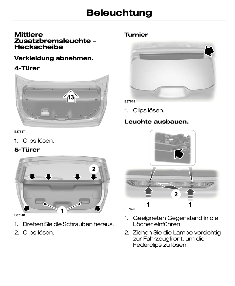

  • Hab mich extra wieder angemeldet ;) Nach über 300.tsd km ist nun auch ein Birnchen defekt an meiner 3. Bremsleuchte. Da ich KEINEN Turnier habe hilft der Link leider nicht weiter. Wie bekomme ich beim normalen Mondeo die 3. Bremsleuchte raus?
    gruß
