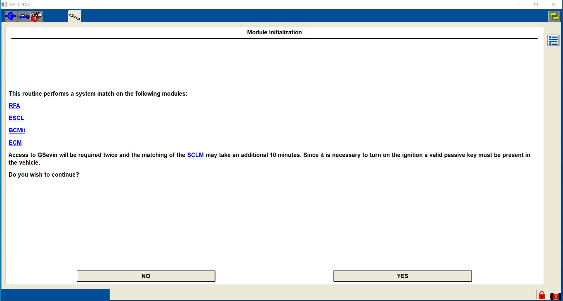

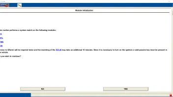

Nun, nachdem mir die Möglichkeiten etwas ausgegangen waren hatte ich geglaubt das die Schlüsselprogrammierung doch auch mit dem geänderten ABS funktionieren könnte. Gesagt, getan, ABS umgesteckt und im IDS die Funktion "Erase and Program keys" aufgerufen:
Die löscht erst alle Schlüssel und lernt diese dann neu an.

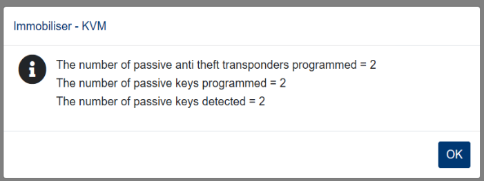

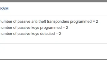

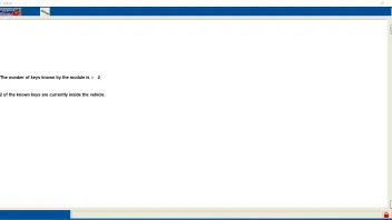

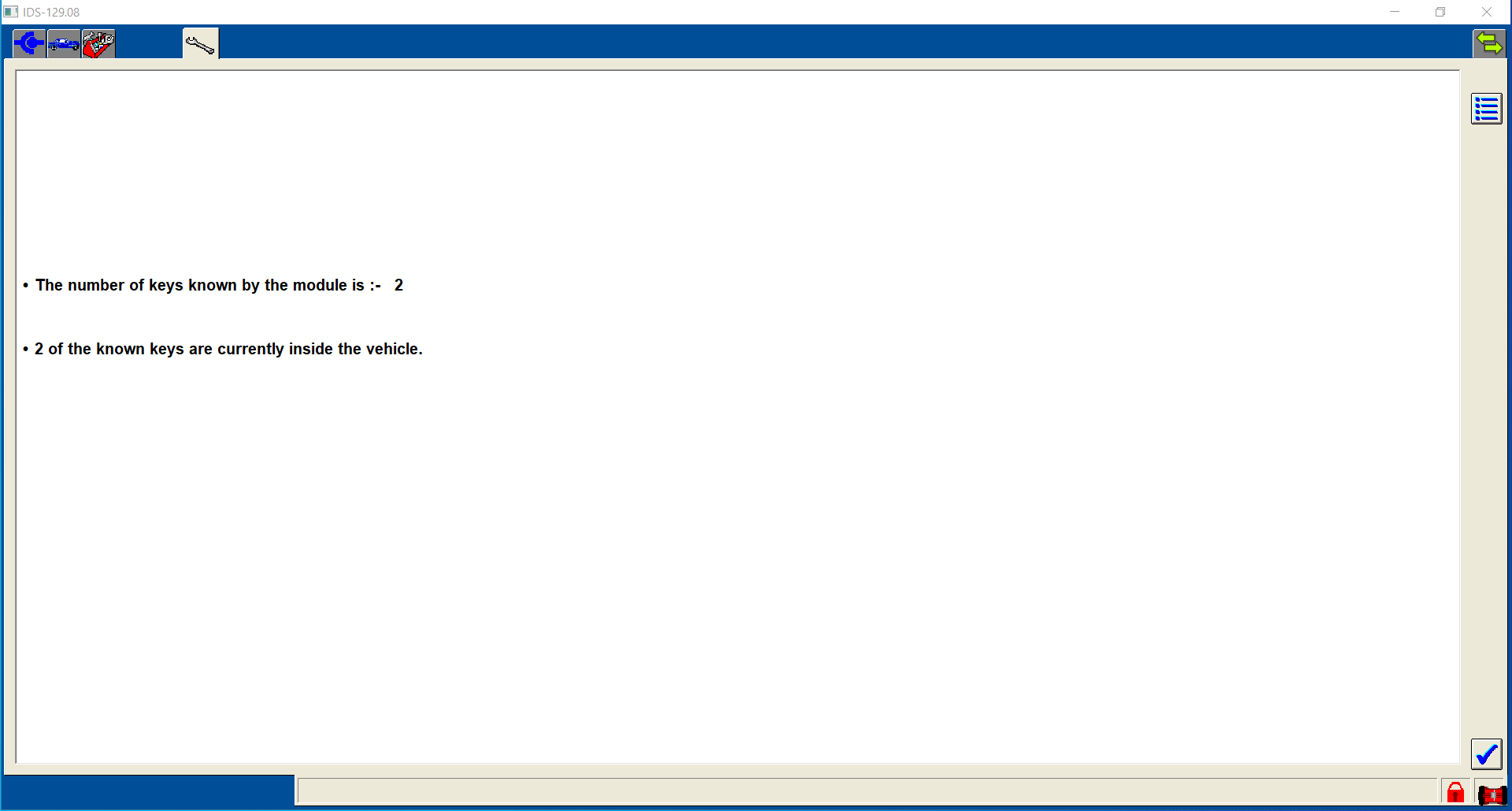

Die Prozedur lief erstmal ohne Probleme durch und es wurde dann auch angezeigt das 2 Schlüssel programmiert wurden:

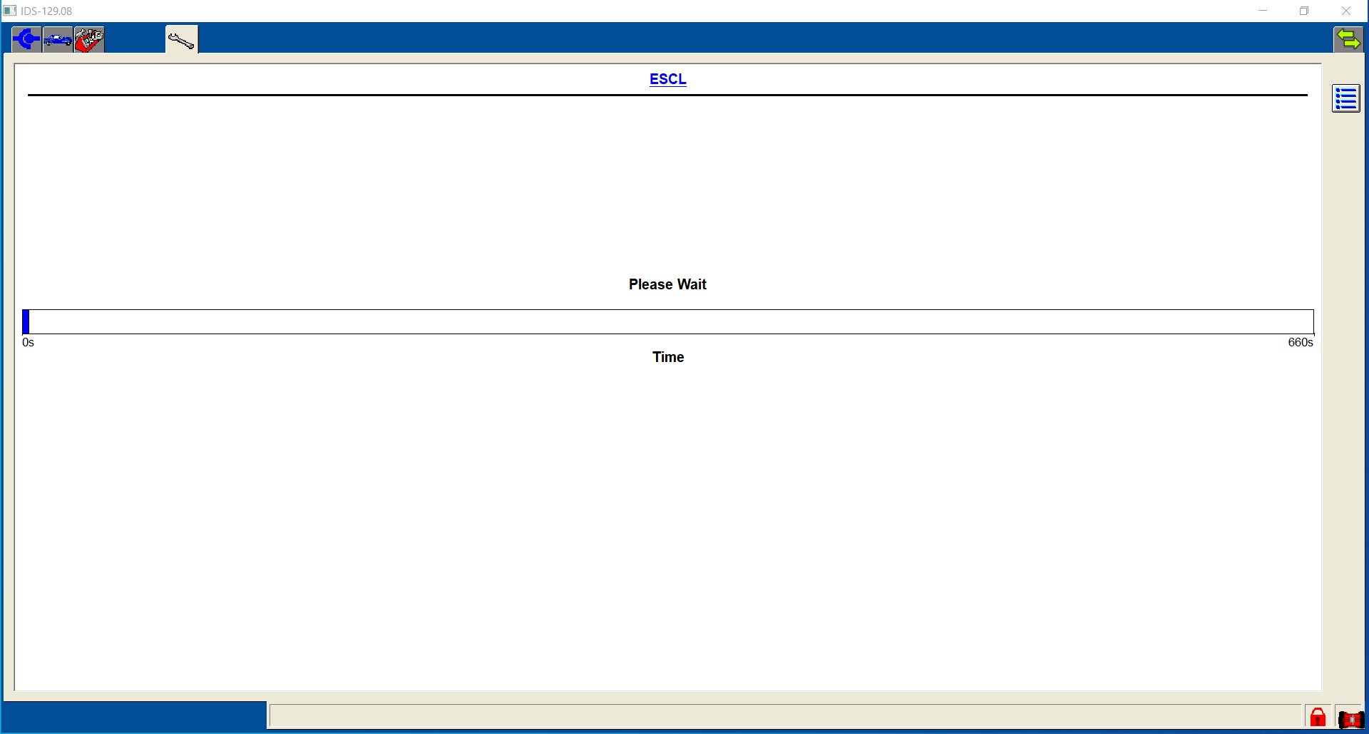

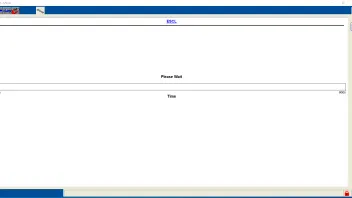

Am Ende kommt dann eine 660 Sekunden "Zwangspause" mit Fortschrittsbalken:

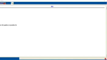

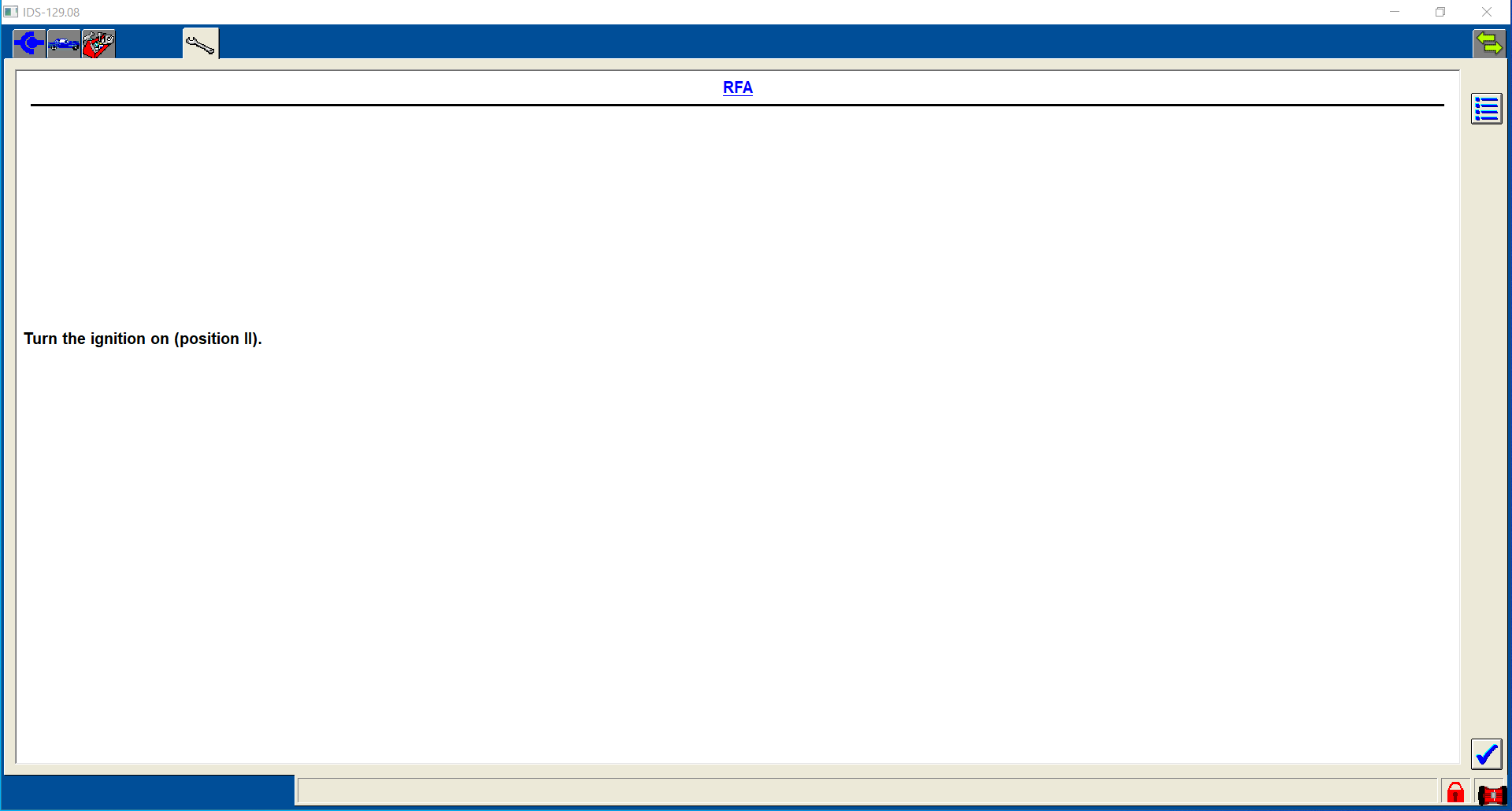

danach soll man dann noch einmal die Zündung einschalten
und eigentlich sollte dann wieder alles passen.

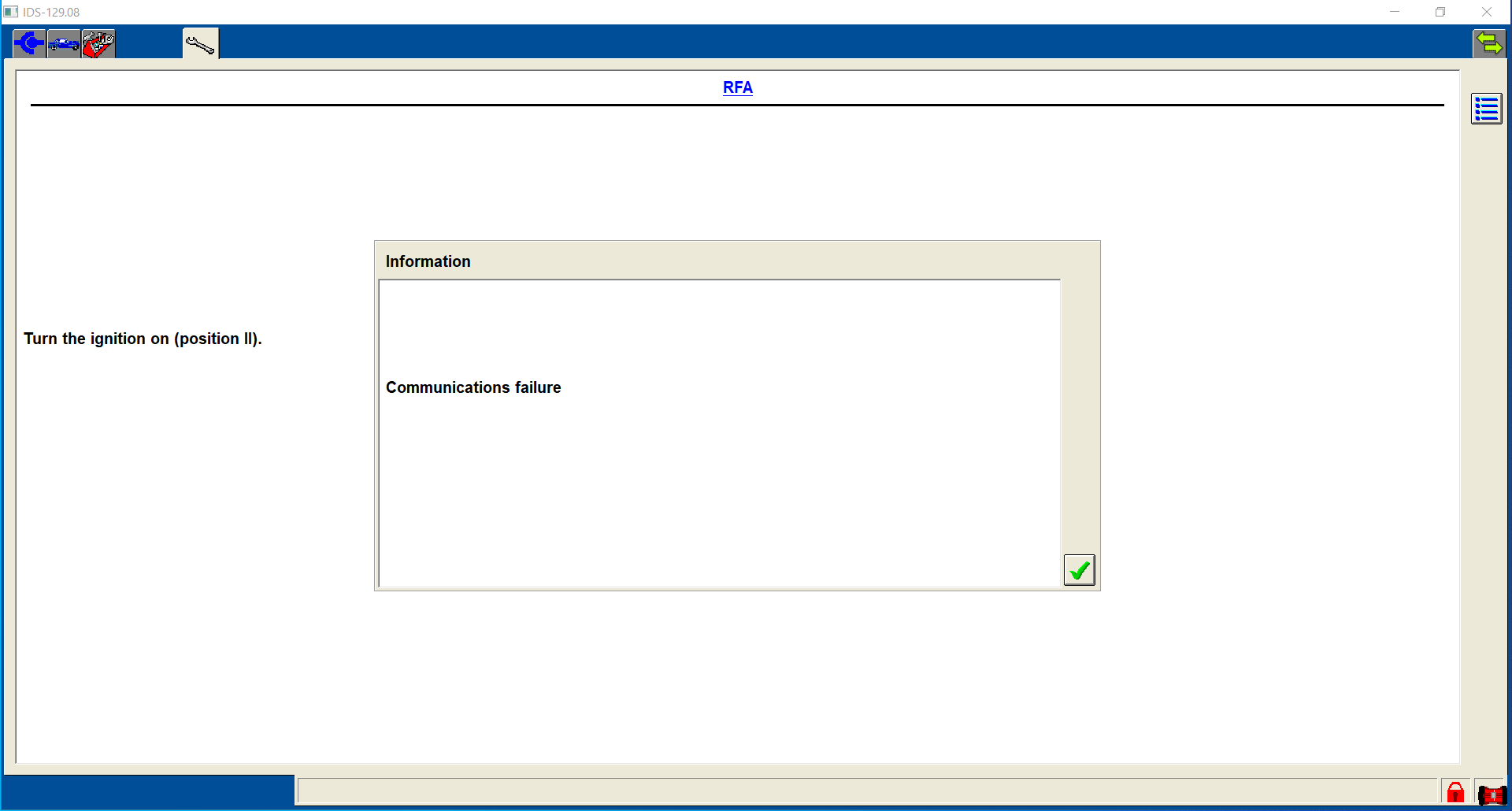

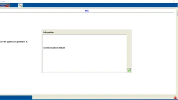

ABER - Diesmal kommt da wieder "Communication Failure" ![]()
Jetzt kommt im Display immer nur "Schlüssel nicht erkannt". Ich kotz... hab ich jetzt mein Auto gebricked?!
