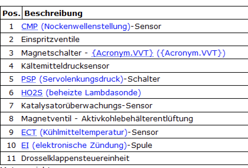

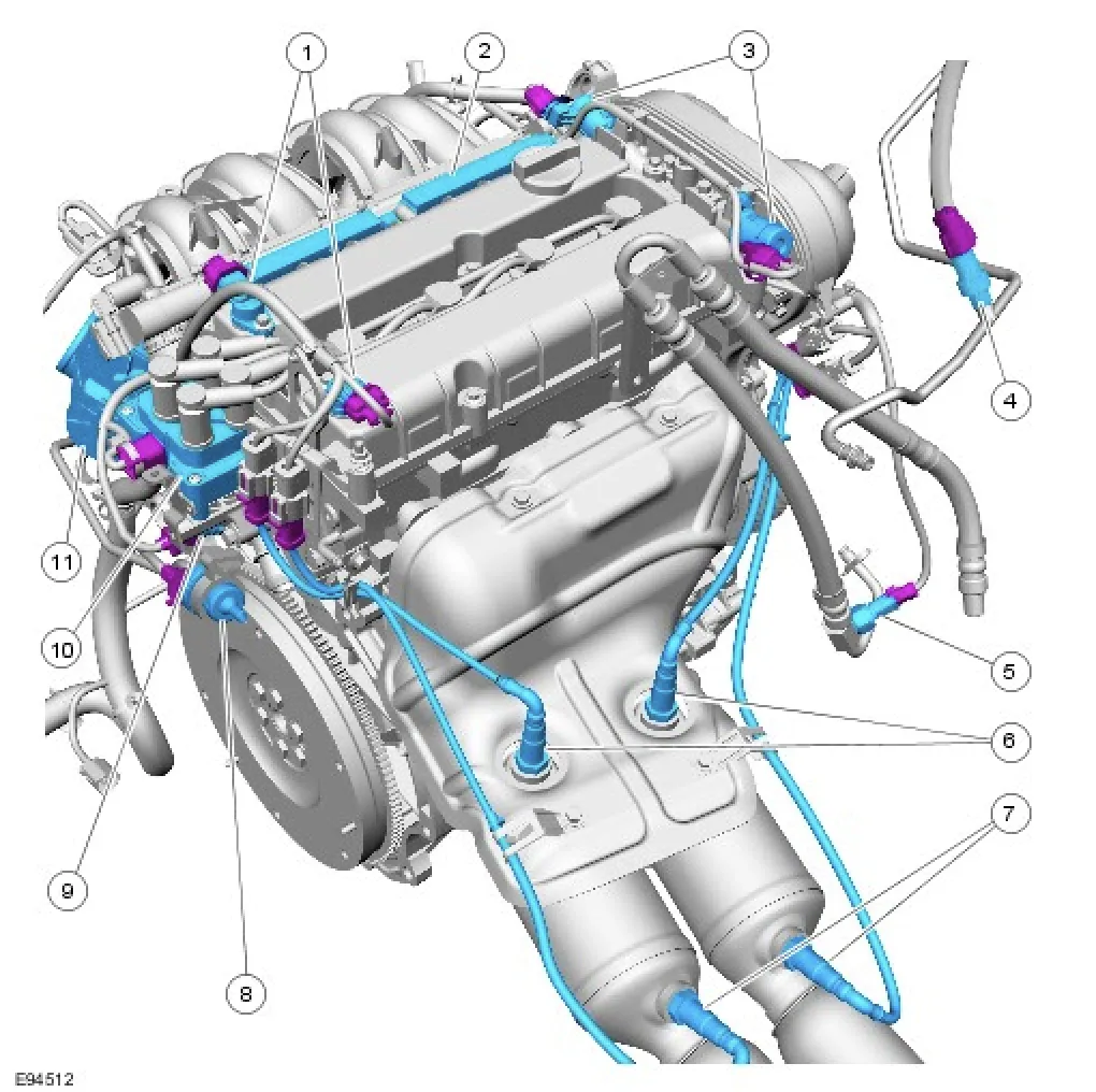

  • Hallo zusammen gibt es irgendwo in der Bucht eine Skizze wo ist was im Motorraum bzw. wo sitzt welcher Sensor z.b wie heißt der Sensor der auf dem Ventildeckel rechts sitzt mir ist die Schraube abgerissen kann mir da jemand weiter helfen . Es handelt sich um einen 1,6 TI Motor By. 2011 FL

  • Wow, das nenne ich Service!
    Beeindruckend auch die 2 parallel laufenden Katalysatoren mit 4 Lambdasonden für die relativ kleine Maschine.
    Nur kein Staudruck aufkommen lassen, damit frei geatmet werden kann!
