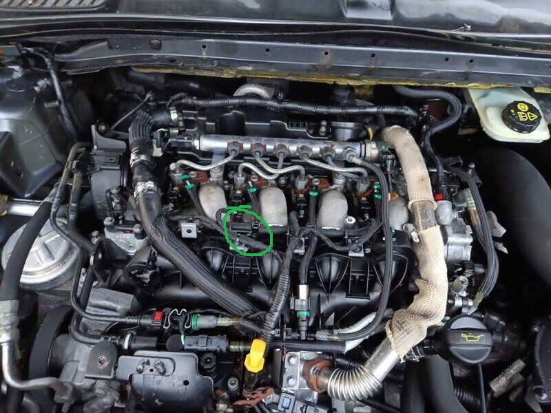

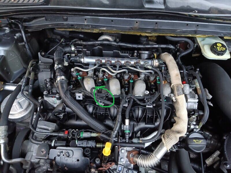

    Bei meinem Mondeo MK4 2.2tdci waren die Einspritzdüsen undicht, diese habe ich neu abgedichtet und seitdem fliegt mir der schlau von der Verbindung beim leckkrafstoff ab nachdem der Motor kurz an ist als ob Druck drauf wäre
    Hatte das schonmal einer von euch und kann mir vielleicht helfen?
    Die Verbindung die ich meine wurde Grün umkreist

  • nachdem der Motor kurz an ist als ob Druck drauf wäre
    ist auch, sogar recht hoher. Ich wollte mal die Anschlussstücke an den Düsen tauschen, die waren hart und spröde geworden und entsprechend die Nasen gebrochen. Kann man voll vergessen. Ich habe die Anschlussnippel zwar bekommen, die alten gingen aber nicht von der Leitung. Also habe ich alle PE Leitungen durch Gewebe ummantelte Gummileitungen (Diesel geeignet) ersetzt. Die sind mir dann recht schnell geplatzt. Der Metallzylinder am Stecker der Rücklaufleitung scheint ein Druckregler zu sein, erst bei hohen Druck kann der Kraftstoff abfließen.
    Fazit: bei Undichtigkeiten an den Verbindern muss ein kompletter Leitungssatz her. Nur die Nullringe an den Düsen kann man tauschen

    Die Leitung mit dem silbernen stecker der zu den Einspritzdüsen führt kam Ja erst neu
  • Ist doch alles gepresst diese Verbinder - wenn da was abgeht muss der Satz erneuert werden. Irgendwas kleben oder Abdichten würde ich nicht probieren.
    Ich habe als ich das erste mal Injektoren gewechselt habe auch diese Rücklaufleitung erneuert weil ich meinte sie wäre undicht. Es hatte sich lediglich Diesel in dieser Ummantelung gesammelt und sich fröhlich durchvibriert und gespritzt.

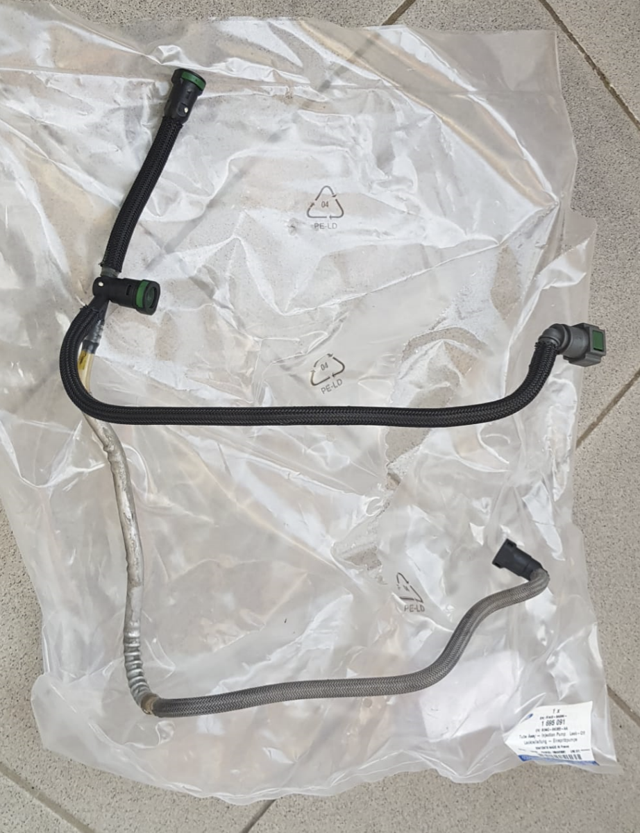

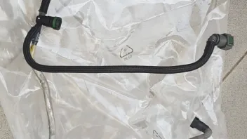

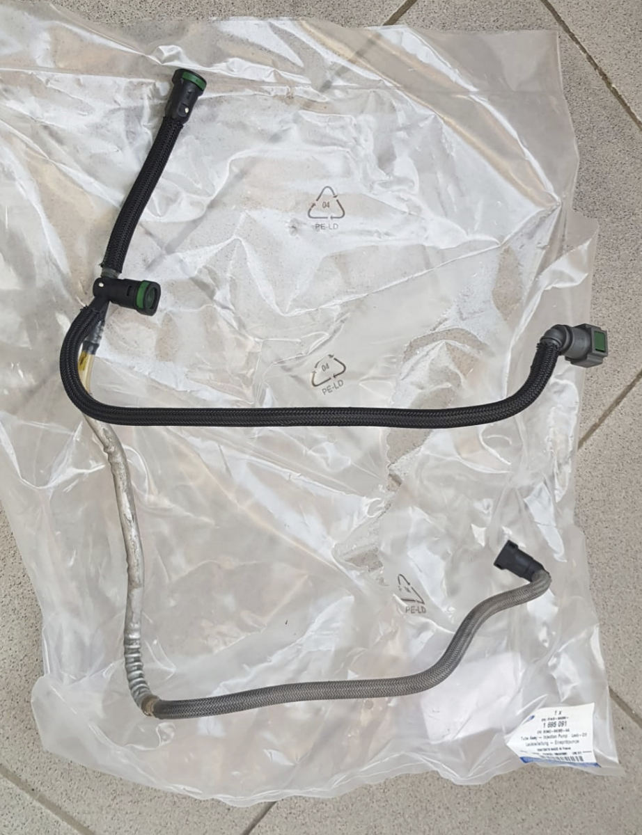

  • Hab leider nur noch das gefunden, den unteren Teil wo die 4 Rückläufe zusammen fließen, aber gemäß Deinem Foto bräuchtest Du wohl nochmal den oberen teil neu.
    FINIS 1 695 091
    Falls Du das Teil brauchen kannst , kann ich gerne gegen Versandgebühr verschenken.
