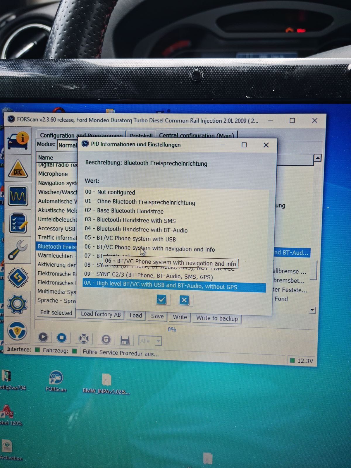

    Novero kann's aber wenn's damit auch nicht geht dann ist höchstwahrscheinlich was mit der Car Config vermurkst.
    Bei forscan müsste das wie in dem Foto oben zu sehen der Eintrag "0A" sein.
    Oder du probierst es mal mit elmconfig: https://mk4-wiki.denkdose.de/artikel/elmcon…io_for_nav_only
    Die letzte Pos. unten wär das dann: BT/VC High + USB, and BTAudio for Nav only

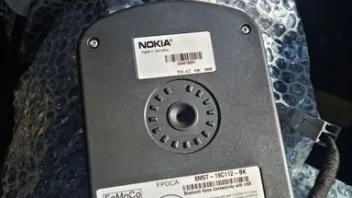

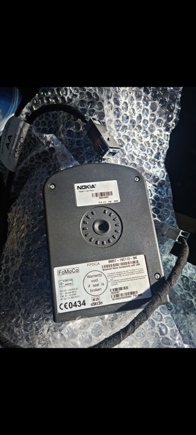

    Ich hatte vom Kollegen eins bekommen (nokia)
    Und das andere war ja verbaut.
    Beide hatte die .......112
    Gelesen hatte ich das beide gleich sind.
    Ich hatte das was drin war ausgebaut und zum testen das Nokia eingesteckt....
    Ohne Erfolg...
    Daher auch das Foto....
