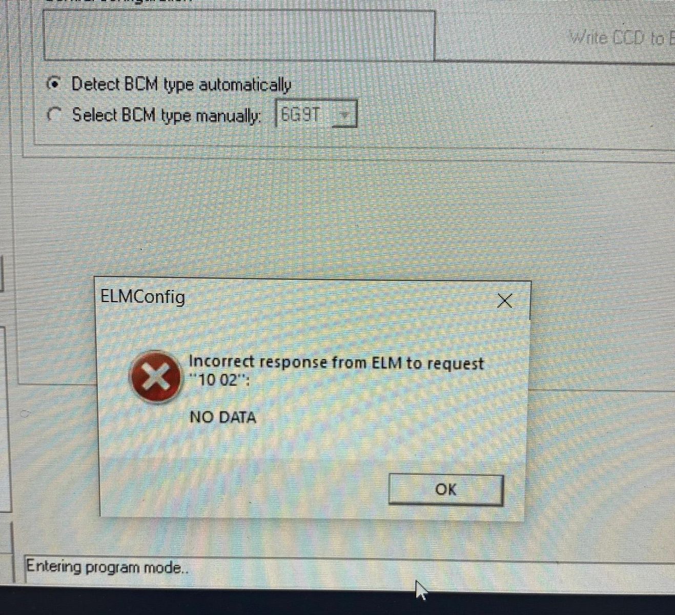

    mittlerweile habe ich es endlich geschafft, mich an den Umbau meines IPC auf Typ3 zu setzen.
    Beim Versuch, die CCC vom BCM ins IPC zu kopieren, hab ich von ELMConfig die Fehlermeldung: "Incorrect Response from ELM to request - "10 02": NO DATA
    (Ich benutze einen VGATE vLinker FS Adapter)
    nach langer suche im Internet bin ich auch nicht schlau geworden und hoffe, dass hier jemand Erfahrung mit diesem Fehlercode hat bzw. wie ich diesen umgehen kann.
    besteht die möglichkeit die CCC durch Forscan ins IPC zu kopieren?
    grüße
  • Der Adapter ist Murks.
    Ich hatte auch Probleme damit.
    Du kannst es zwar mit älterer Hardware/Laptop probieren, aber ich weiß nicht, ob es besser wird.
    Zum Fehlerlesen/-löschen ist es mit Forscan in Ordnung.
    Mehr aber nicht.
    Ob es mit Erweiterte Forscan Version ccc.config schreiben möglich ist.K.A.
    Mit dem ELM Adapter von ConversM... hat es auf Anhieb funktioniert, mit ccc.config hin und her schubsen.
  • besteht die möglichkeit die CCC durch Forscan ins IPC zu kopieren?
    grüße
    ja, write to backup oder so ähnlich heißt es im Forscan...
  • Dann war der Adapter wohl doch ein Griff ins Klo.
    Ich probier es jetzt mal mit Forscan, hoffentlich klappt das.
    Immerhin empfiehlt Forscan genau diesen ^^
    Auf jeden Fall werde ich berichten, wie es ausgeht, danke für die schnelle Antwort :)

  • Ich hatte den nur gekauft, weil die Forscan Seite ihn empfohlen hat und ich zufällig auf AliExpress den Stecker für 20€ gefunden habe.
    Hatte den gerade nochmal mit Forscan dran gehabt und sofort die Warnmeldung erhalten, dass der Stecker zu langsam sei und ich doch bitte einen von den Empfohlenen von der Seite kaufen soll.
    Dann wird jetzt einer von den Convers jungs bestellt.
    Hoffentlich bekomme ich den alten bei Ali noch zurückgeschickt...
