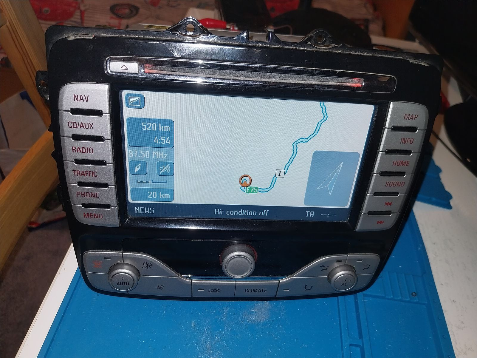

Ein bischen was lädt er ja, sonst würde keine Wegstrecke angezeigt. Mit den RAMs und dem Eeprom hat das alles nichts zu tun. Das eeprom ist nur für die Einstellungen und mit defektem Ram würde das Radio nicht starten.
Hast Du "übliche" schon probiert? FW-Update einspielen (auch um das Dvd Laufwerk zu überprüfen). Andere Navi-Maps dvd?
Code
Ich muss sagen, dass ich enttäuscht bin, da ich dachte, dass Sie den Fall aus eigener Erfahrung kennen. Jedenfalls habe ich das EEPROM ausgetauscht, da ich ein Problem mit dem Radio hatte (einige bestimmte Radiosender klingen wie Mono). Was die RAM-Chips betrifft, habe ich sie ausgetauscht, weil die Karten im Sommer gut funktionierten, im Winter aber manchmal auftauchten und manchmal nicht. Jetzt habe ich die Originale verlötet, aber die Karten werden nicht mehr angezeigt.Leider habe ich keine weitere DVD mit griechischen Karten zum Anschauen. Aber ich vermute den DVD-Player. Es beginnt zu laden und nach einer Weile hört es sich an, als ob es viele Male versucht, etwas immer wieder zu laden.Möglicherweise wird versucht, die Karten zu laden, aber es schlägt fehl.
Wäre mal interessant den Stand der FW hier zu erfahren. Abgesehen davon geht meine erste Vermutung auch Ri. Laufwerk.
Wenn die FW noch auf dem alten Stand ist dann hier weitermachen: Firmware-Update auf "Service Pack 5.3" durchführen [MK4-Wiki]
Dann kann auch die DVD defekt sein
