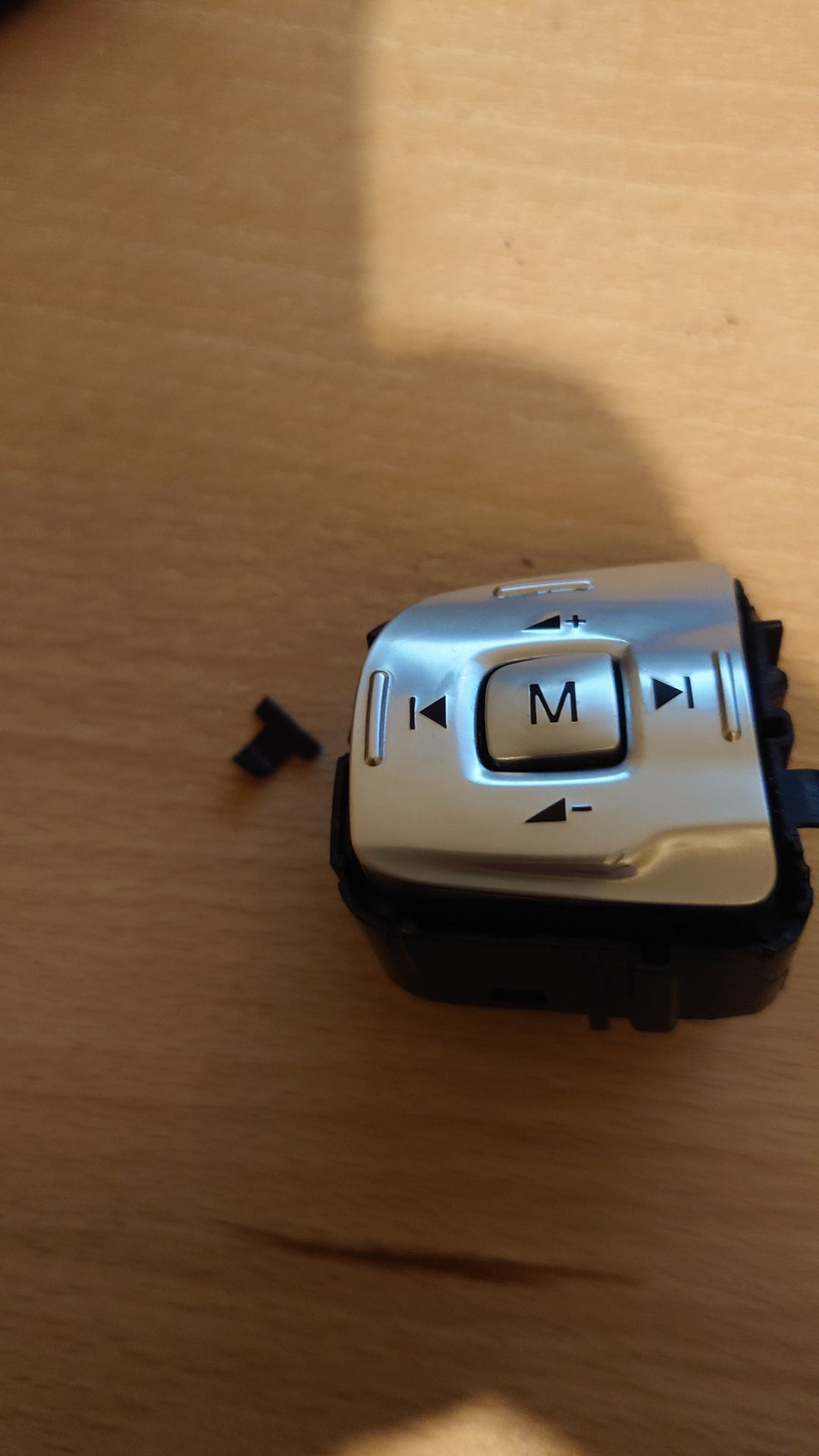

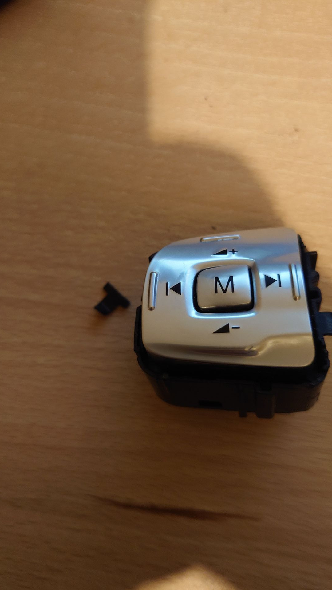

    beim entfernen der M-Wippe ist ein kleines Stück abgebrochen, hält jetzt nicht mehr richtig . Brauche ich sie leider , weil bei meinem Ersatzblock die M-Wippe fehlt. Allerdings wenn es einbaut ist merkt man davon nichts.
    Als ich die Lampe entferne wollte ist mir Lampe entgegen gekommen und auseinander gefallen. Beim Zusammen baue haben ich jetzt festgestellt , das der mittere Taster nicht mehr hält. Mal schauen, ob ich morgen beim Schrotti Ersatz finde.

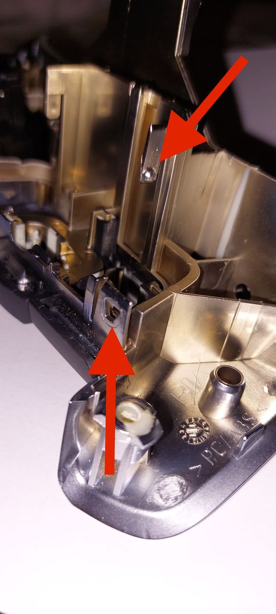

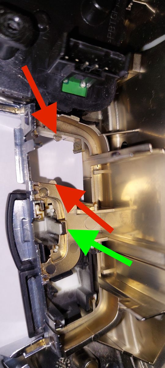

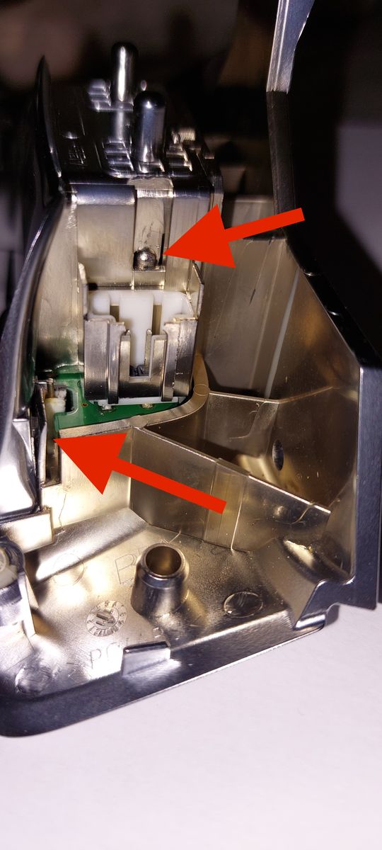

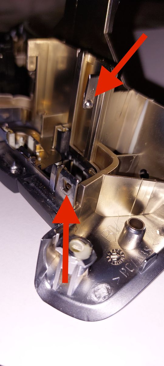

    Das ist relativ einfach, wenn man den Tastenblock ausgebaut hat dreht man ihn so das man auf die Rückseite schaut.
    Dann den Tastenblock hier via Schraubendreher öffnen die Kugel oben etwas eindrücken die Lasche untenein wenig
    nach aussen biegen, analog dazu die andere Seite.
    göffnet sieht dann so aus

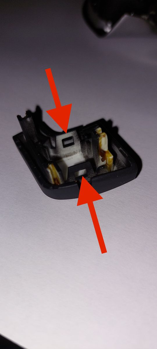

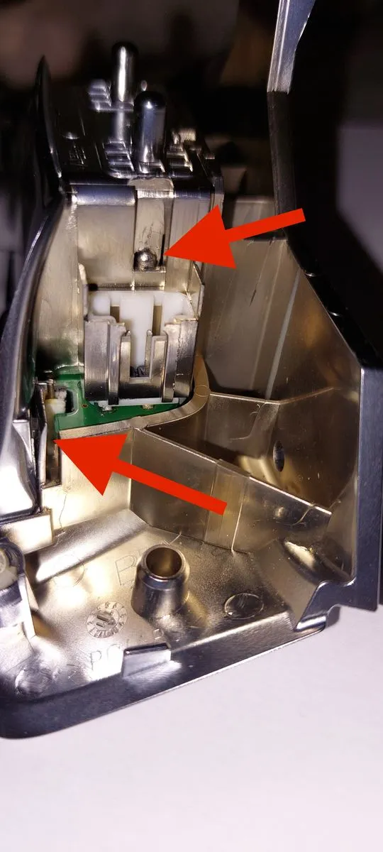

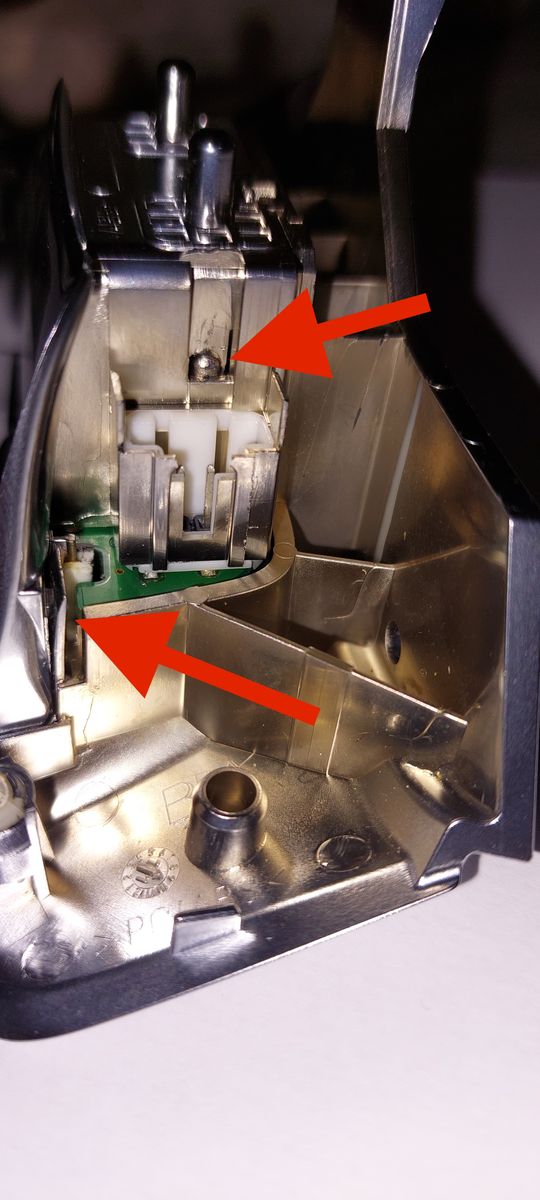

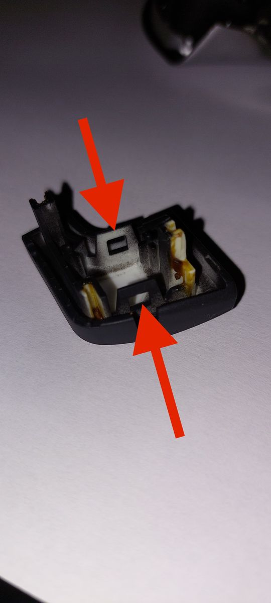

    Die Tasten lassen sich dann wie folgt entfernen
    Die 2 kleinen Laschen an der Taste nach innen drücken.
    und dann hier aus den Haken nach ausssen rausdrücken.

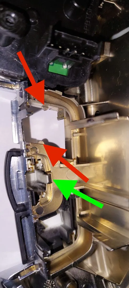

    Die andere Grosse Taste analog dazu.
    Die kleine Taste wir hier entriegelt ( grüner Pfeil)
