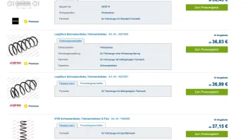

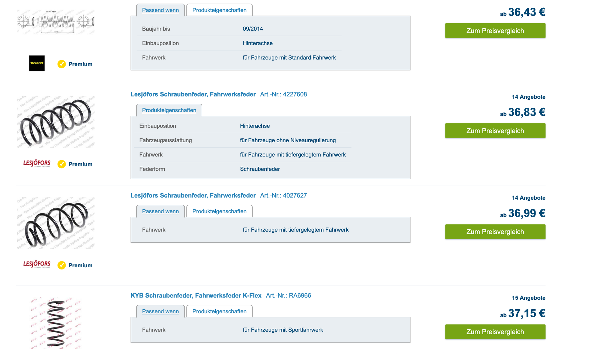

  • möchte ich eigentlich nicht tiefer kommen wie er jetzt ist
    Dann nimm die Farbmarkierung und suche/kaufe genau diese Sorte Federn wieder. Da gibt es doch sowieso nur noch "Nachbauten", die 10 Jahre ET-Versorgung (Selbstverpflichtung) von Ford sind ja nun durch.
    HIER zum Nachkucken Farbcode - Finis.
    Eventuell wären die oberen und unteren Gummilager (1521249, 1513933) der Federn mit fällig?
