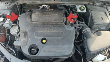

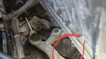

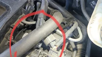

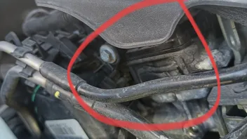

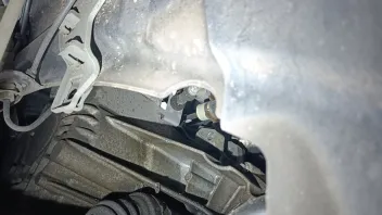

  • Hab die Problemstellen auf den Fotos markiert. Vor und unter der Hochdruckpumpe ist alles fettig und ölig. Auch beim Schaltgetriebe, unter den Schaltstangen, glänzt’s von Öl. Hab’s erstmal sauber gemacht und schau jetzt, ob’s wiederkommt.
  • Bau erst einmal alles oberhalb ab und arbeite dich vor, um erst einmal zu lokalisieren wo das herkommt.

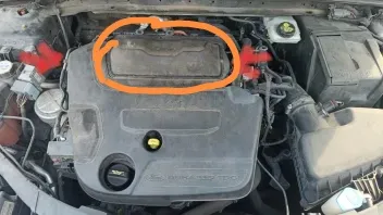

  • Hast du schon den Deckel abgeschraubt und da mal nachgeschaut wie es aussieht?
    Es deutet auf undichte Ventildeckeldichtung hin, haben die 2.0 L Diesel mit 140 PS öffters. Habe einige schon gesehen, mein Mondeo hat es auch. Ich schiebe es bei mir noch etwas, da ich das Rasselngeräusche in diesem Bereich noch nicht richtig zuordnen kann und es in einem machen will.
    Einmal editiert, zuletzt von Mondeo2013 (25. Mai 2025 um 17:13)

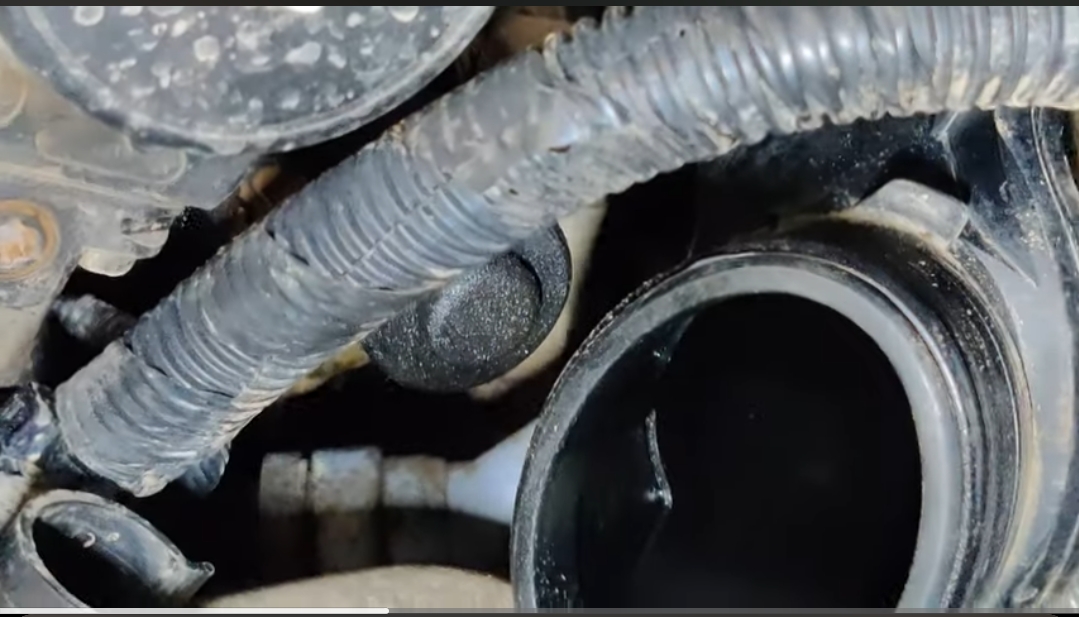

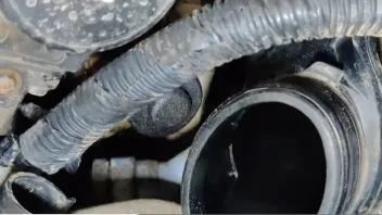

  • Unter dem kleinen Deckel sieht alles aus wie neu. Keine Spur von irgendeinem Leck
  • OK, bei mir ist darunter auch etwas zu sehen.

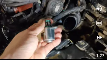

    Achten Sie auch auf das Teil unter der Hochdruck-Kraftstoffpumpe – wenn es verschmutzt ist, deutet das ebenfalls auf ein Problem mit der Dichtung des Ansaugkrümmers hin. Zumindest wurde das so in dem Video gesagt, das ich gesehen habe.
    Vor ein paar Wochen habe ich bei der Arbeit eine Hebebühne benutzt, um einen Motorölwechsel zu machen, und danach das Auto von unten inspiziert. Genau dieses Teil mit schwarzem Belag hat mich dazu gebracht, nach Infos zu Undichtigkeiten zu suchen.
    Auch die Sichtprüfung des Steckers am Ansaugkrümmer zeigte rundherum Flecken.
    Da im Ford-Reparaturhandbuch steht, dass die Hochdruck-Kraftstoffleitungen bei jeder Demontage vom Motor ersetzt werden müssen, wollte ich vor allem wissen, ob das wirklich jeder macht.
    Danke – ich habe hier im Forum die Antwort bekommen: Ich werde die alten Leitungen auch weiterverwenden.
  • OK, danke für den Hinweis. Ein link von dem Video?
  • Ein link von dem Video?
    Externer Inhalt youtu.be
    Dies ist ein russischsprachiges Video, aber Sie können Untertitel verwenden.
  • Hm, da wurde nur kurz Ansaugkrümmer erwähnt. Sonst über Kraftstoffdruckregler.

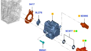

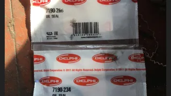

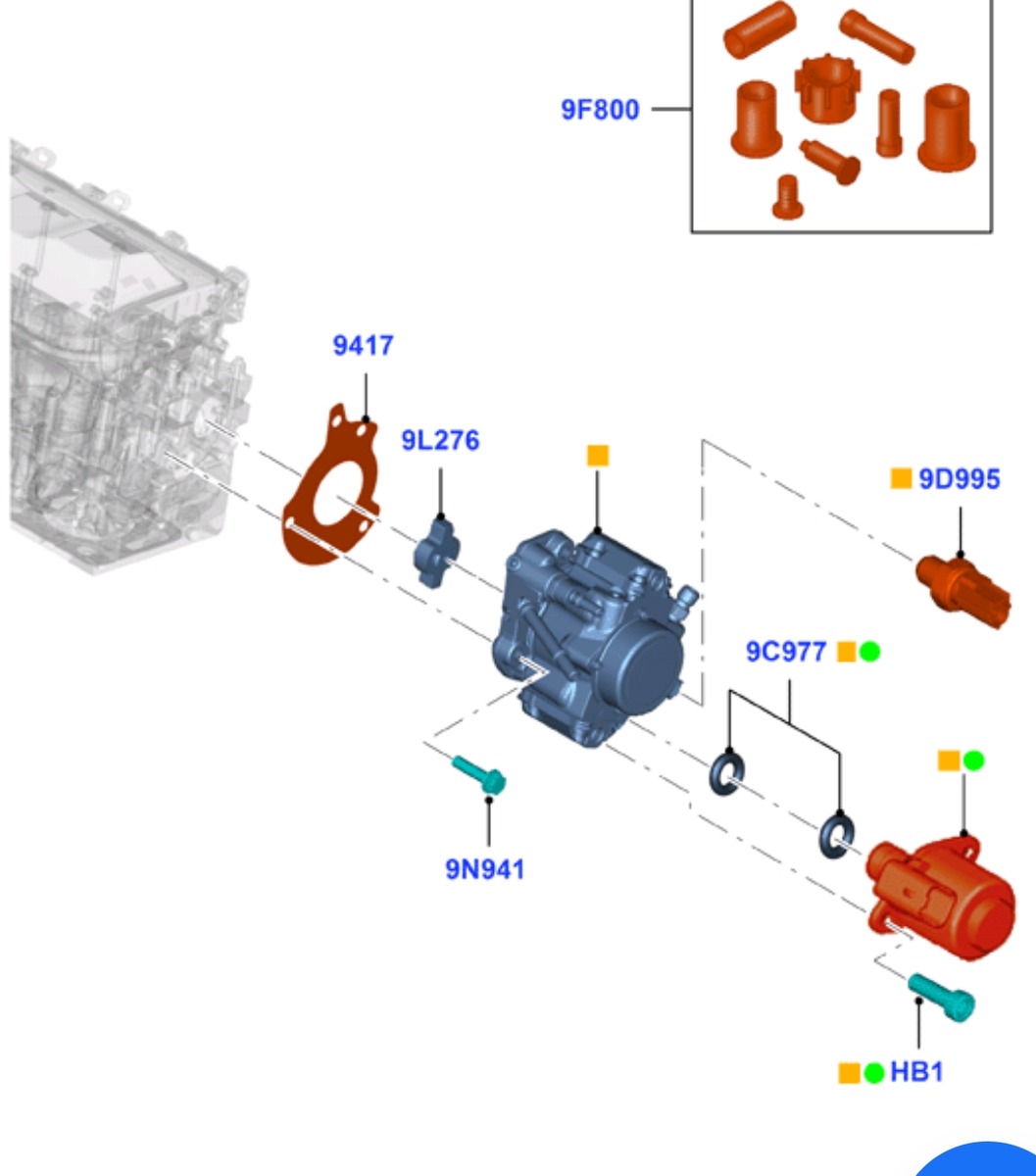

  • An der Hochdruchpumpe ist eine Papierdichtung die gern kaputt geht. Ich habe damals auch diesen Simmering der Pumpe mit getauscht,den bekommst du bei Ford nur in verbindung einer neuen Pumpe. Seit dem ist alles wunderbar dicht!
    https://www.mbg-fahrzeugtechnik.de/KFZ-Teile/Dies…ing-Oeldichtung
  • OK. Danke schön. Ich werde sie überprüfen.
    Habe ich auch schon öffters gehört. Würde auch beim TE (Denis) auf der linke (Fahrer) Seite passen aber woher kommt es auf der rechte Seite? Doch Ventildeckeldichtung, ist ja auch gleichzeitig der Ansaugkrümmer, oder kriecht es von links nach rechts?

    Warum Wellendichtring?
  • Warum Wellendichtring?
    Auch dort gab es Probleme, aber sie waren offensichtlich und ich habe nicht im Forum darüber geschrieben

    Die Dichtung der Hochdruck-Kraftstoffpumpe wurde ersetzt.
    War die Dichtung der Pumpe defekt? Und war/ist diese auch für die rechte Seite zuständig gewesen?
