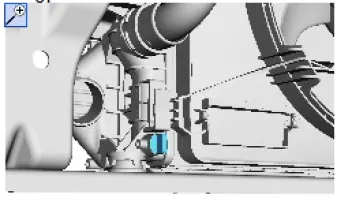

  • Hat einer eine Anleitung wo ich beim 2 Liter tdci das Kühlwasser rauslassen kann ?

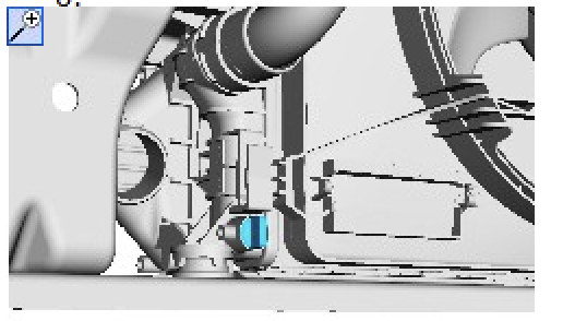

    An der Ablassschraube am Kühler

  • Das sieht auf dem Bild einfacher aus als es ist, schau mal hier welche Probleme ich dabei hatte und wie ich es gelöst habe
    Go4IT
    October 3, 2024 at 2:38 PM
  • Ach perfekt ich dank dir.
  • Der wichtigste Hinweis ist wohl: Benutzt eine Kombizange zum drehen des Verschlusses und rechne damit einen gehörigen Anfangswiderstand überwinden zu müssen, ohne aber gleich mit zuviel Gewalt dran zu gehen, nennen wir es "Beherzt".
    Viel Erfolg!
