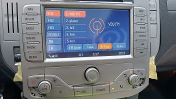

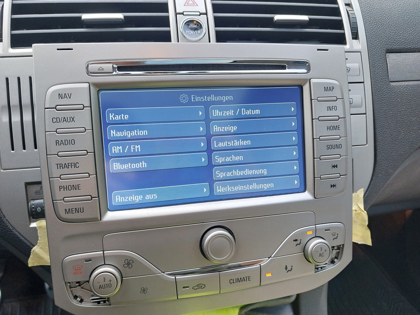

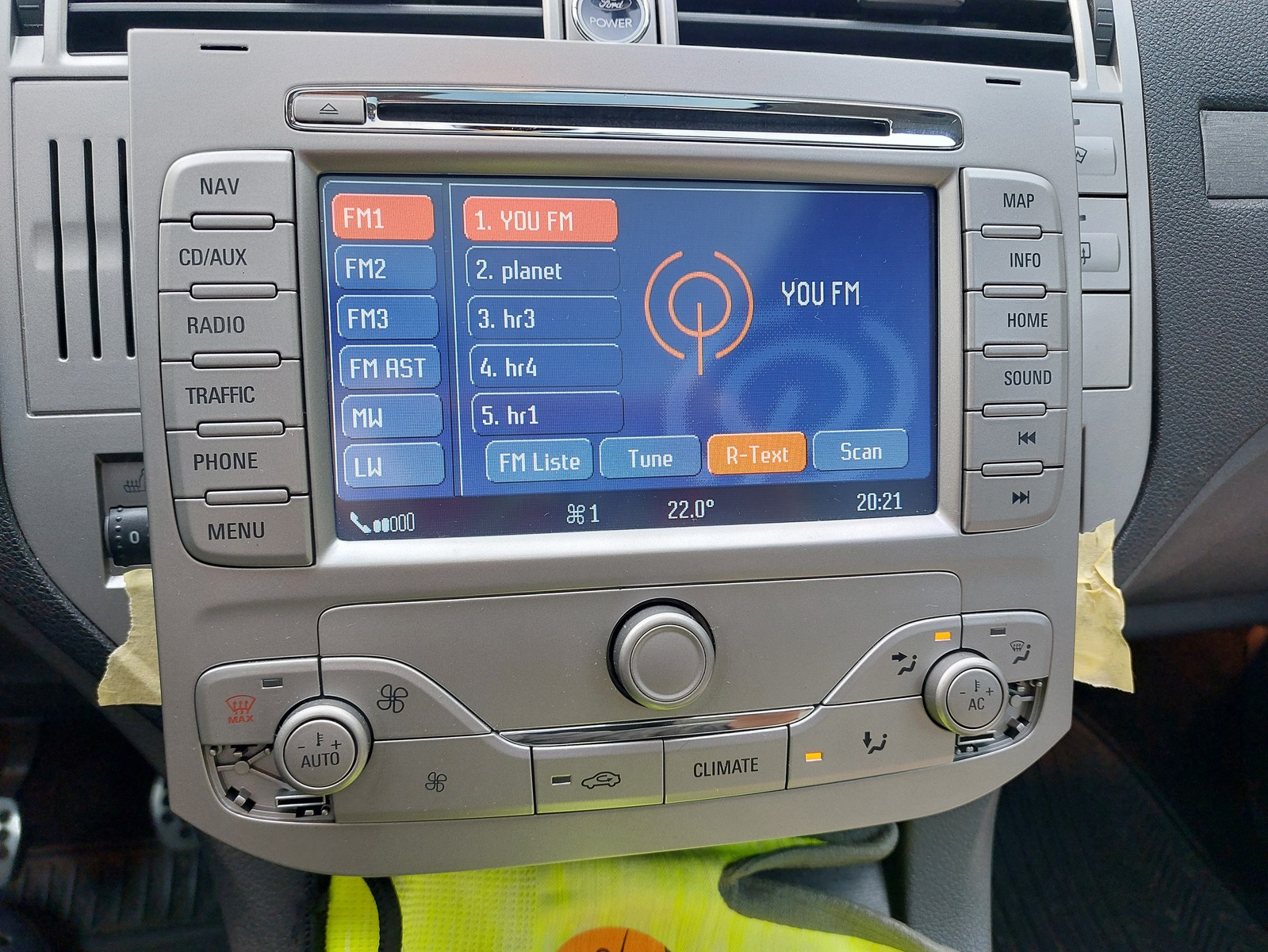

  • Hallo ich habe an meinem Zweitfahrzeug (Kuga MK1) das NX mit integriertem Klimabedienteil verbaut.
    Seit vorletzter Woche nach dem das Auto 2 Tage in der extremen Hitze stand, funktioniert das NX nur noch sporadisch.
    Alle Drehknöpfe am Radio und Klimabedienteil sowie das Touchfeld funktionieren.
    Alle Druckknöpfe links und rechts vom Touchfeld sowie alle Druckknöpfe am Klimabedienteil gehen nicht.
    Alle Sicherungen die mit dem Radio zu tun haben sind in Ordnung. Batterie war auch schon über Nacht ab. Hat aber keine Abhilfe geschaft.
    Hat einer von Euch vielleicht eine Idee oder hatte auch schonmal so ein Problem beim NX.
    LG Robert

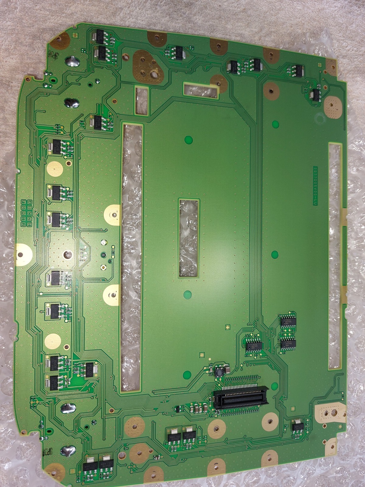

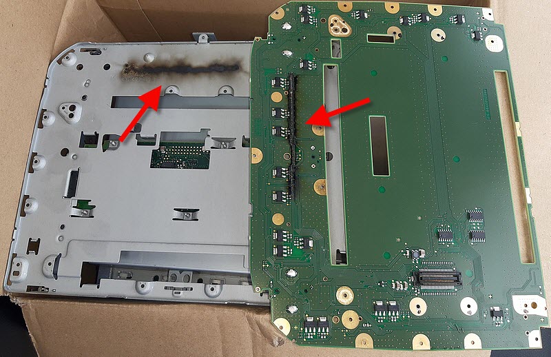

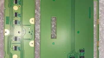

    Nutzt nix, das Radio muss raus, die Front gehört abgeschraubt und nachgesehen ob es einen offensichtlichen Defekt gibt, wie z.B. sowas hier:

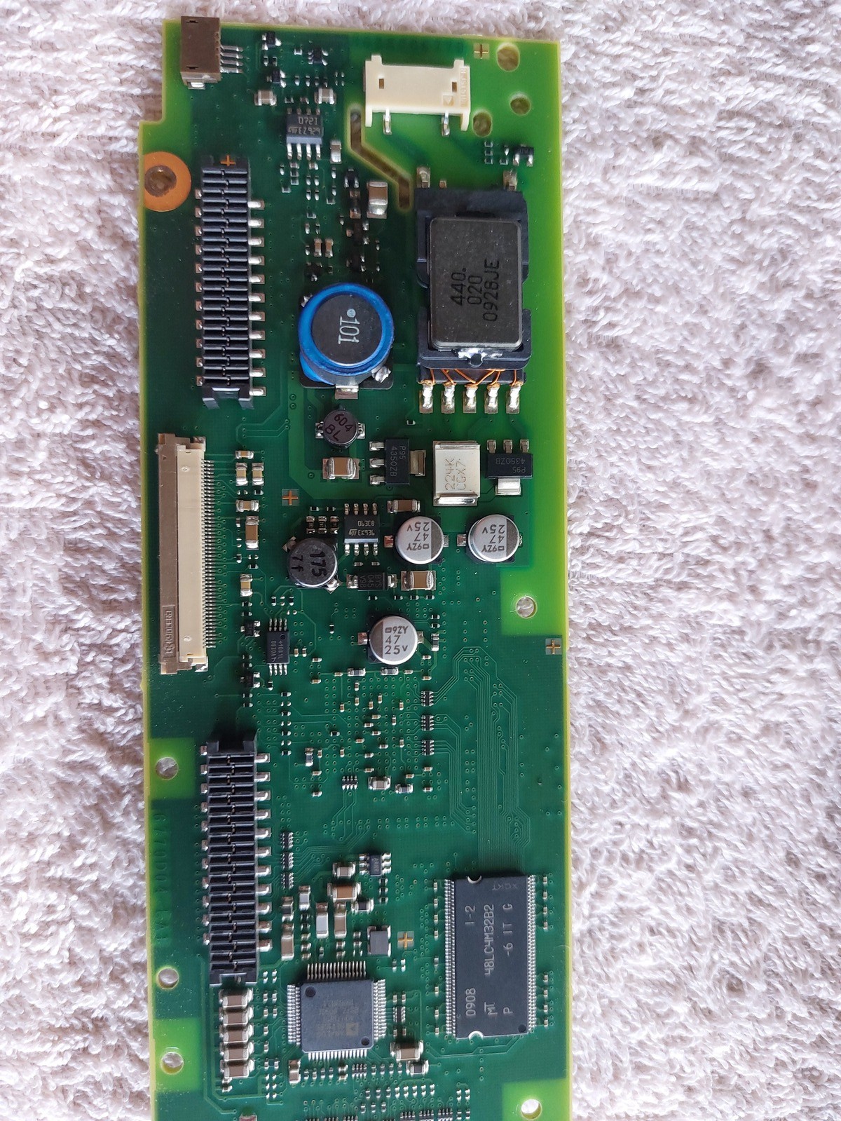

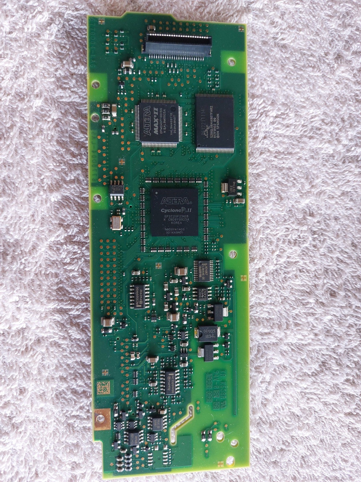

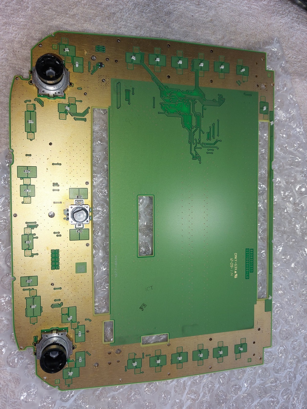

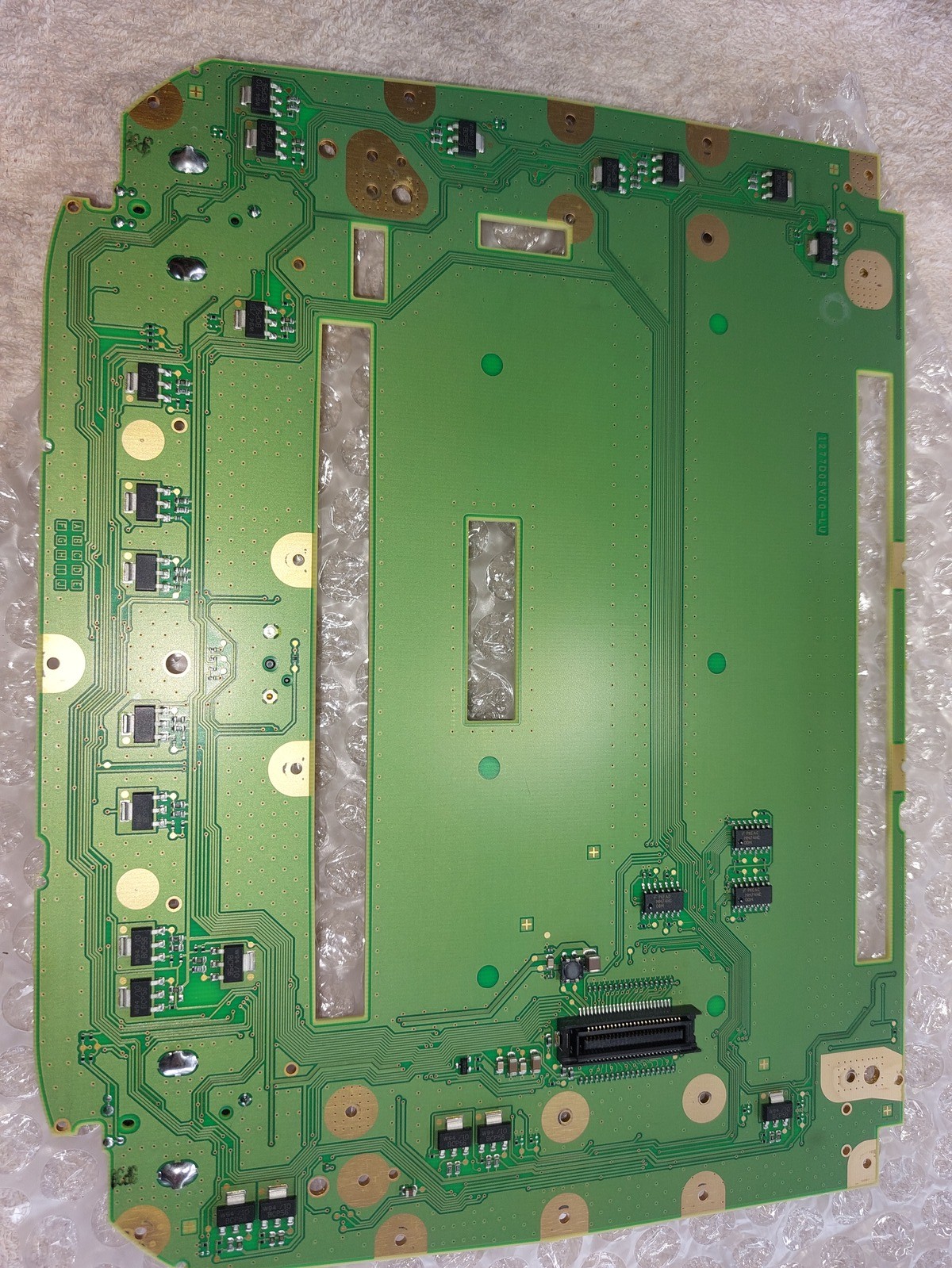

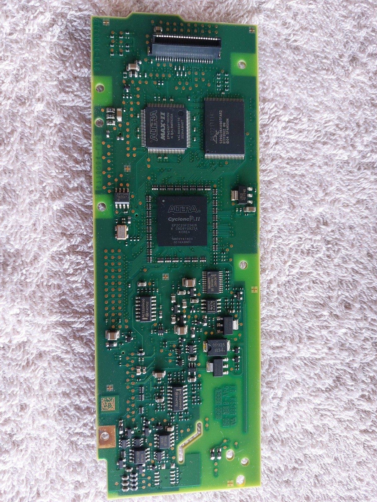

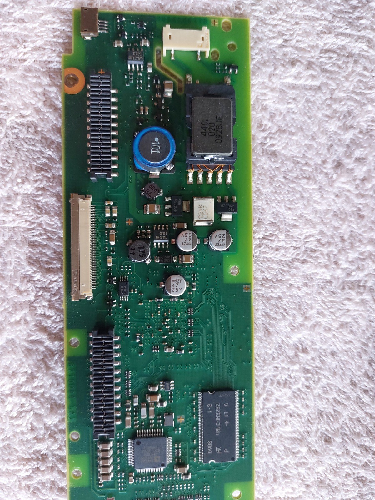

    Ist die Front erstmal ab, solltest Du die Grafikplatine abbauen, beidseitig fotografieren und hier einstellen. Dann den Metallkäfig runterschrauben und die Keyboard-Platine ebenfalls fotografieren. Ggf. muss auch die demontiert und von der anderen Seite überprüft werden.
    Ist das alles OK, kann es natürlich auch noch am Backend liegen... kurzum es muss alles geprüft werden. Wäre es mein Gerät hätte ich genügend Fronten um einfach einen Quertausch zu machen und somit gleich 50% Fehlerquellen ausschließen zu können, quasi den "50/50 Joker" ;)

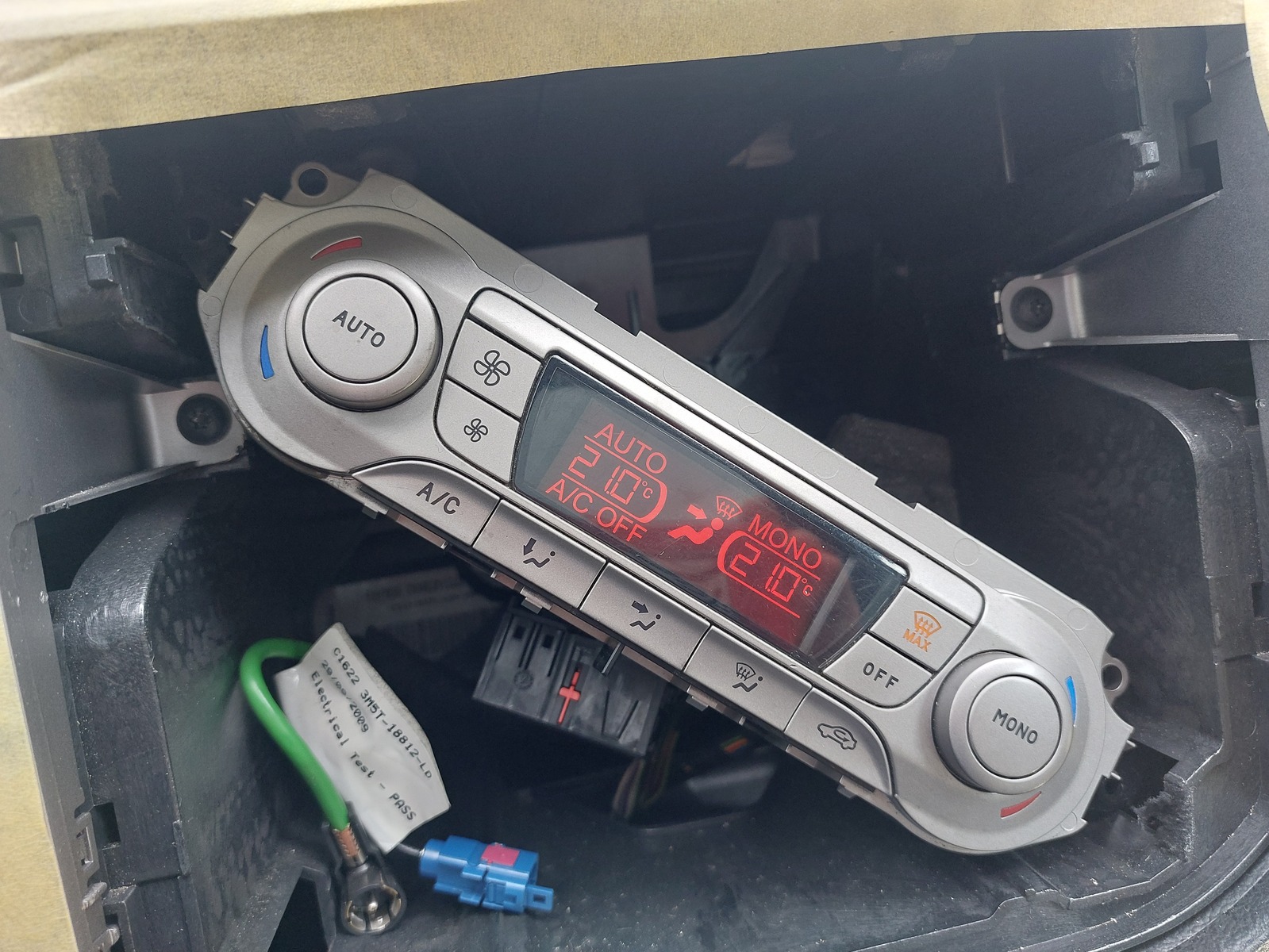

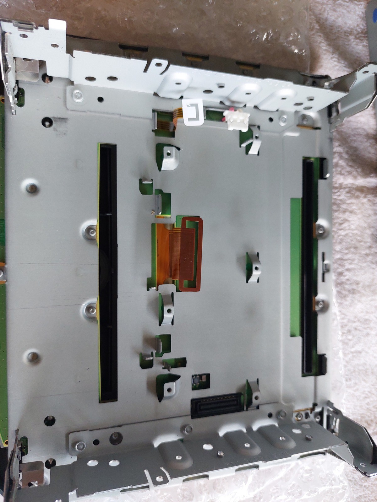

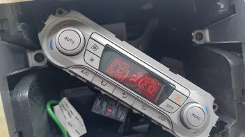

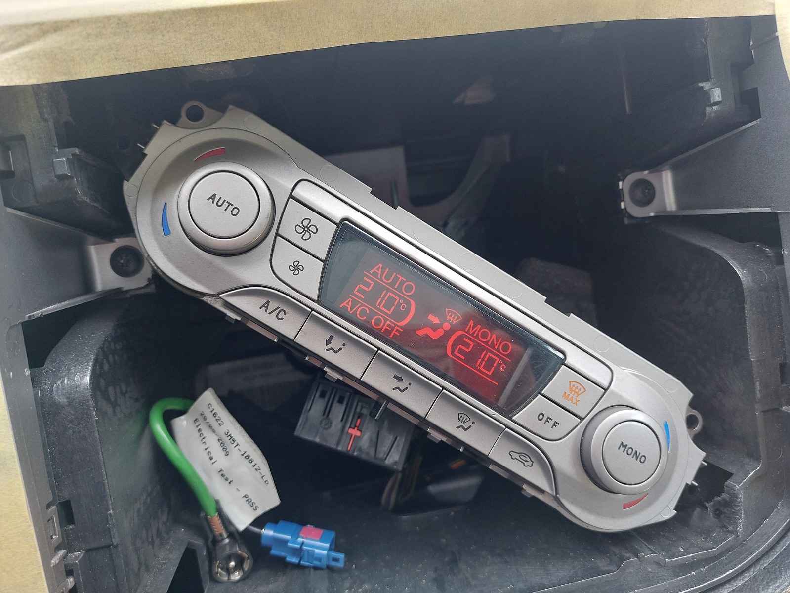

  • So, Radio ist draußen und morgen geht es ans zerlegen. Externes Klimabedienteil ist angeschlossen und funktioniert bei mir ohne freischalten. Jetzt muss die UE boom Box für Musik sorgen ;). Im Wiki ist ja eine Anleitung für das Zerlegen des NX eingestellt. Muss man sich für das Wiki extern Registrieren? Bei mir funktionieren die Bilder nicht zu den einzelnen beschriebenen Arbeitsschritten
  • Nein, da sind keine Sachen hinter einer Anmeldung versteckt, die Anleitung ist einfach nicht fertig geworden. Hier die MCA ist genauso gut, enthält etwas mehr: https://mk4-wiki.denkdose.de/artikel/nav_mca/mca_zerlegen
    Spannend das das ext. Klimateil ohne Umstellung funktioniert... dürfte normal nicht, bzw. nach dem einschalten der Zündung müsste das Display dunkel sein.

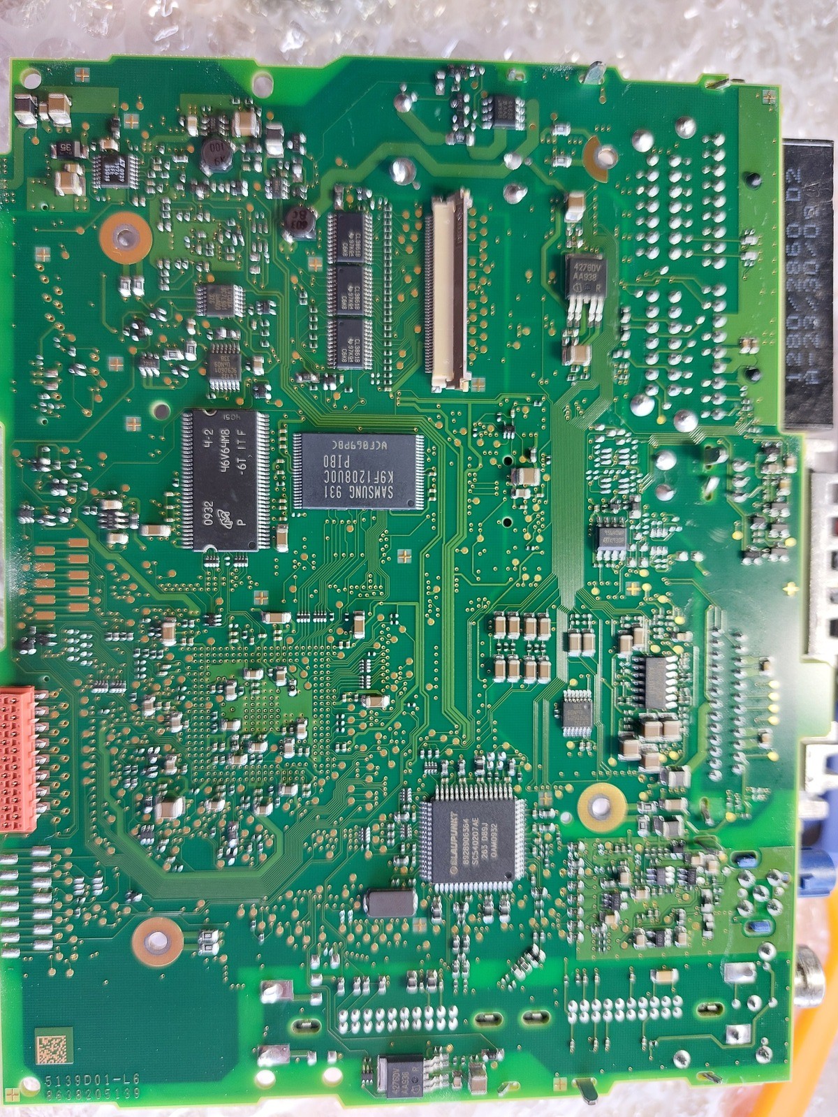

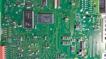

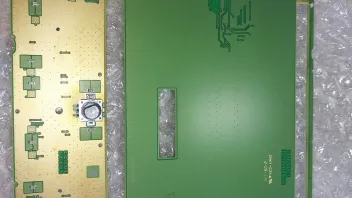

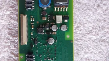

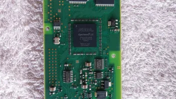

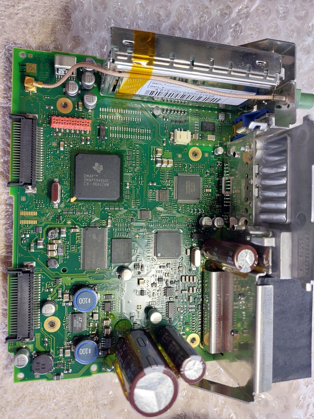

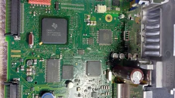

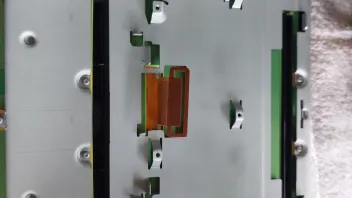

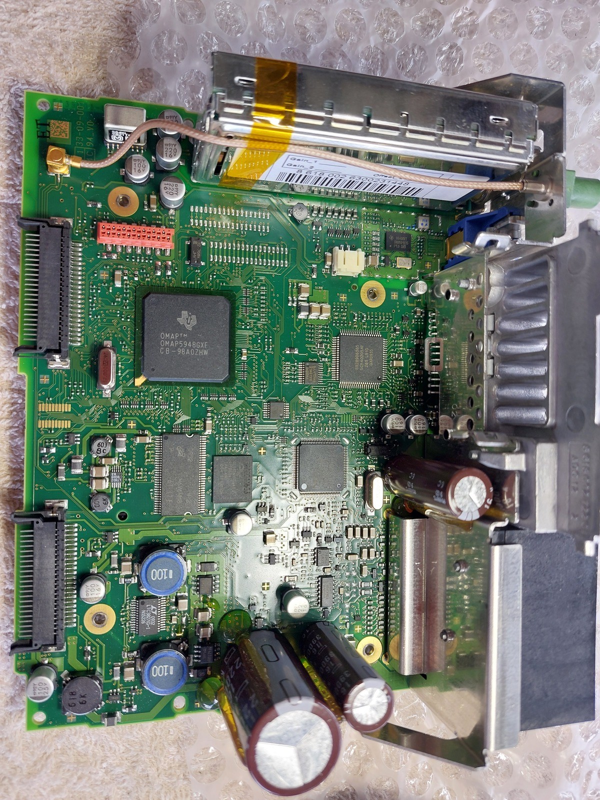

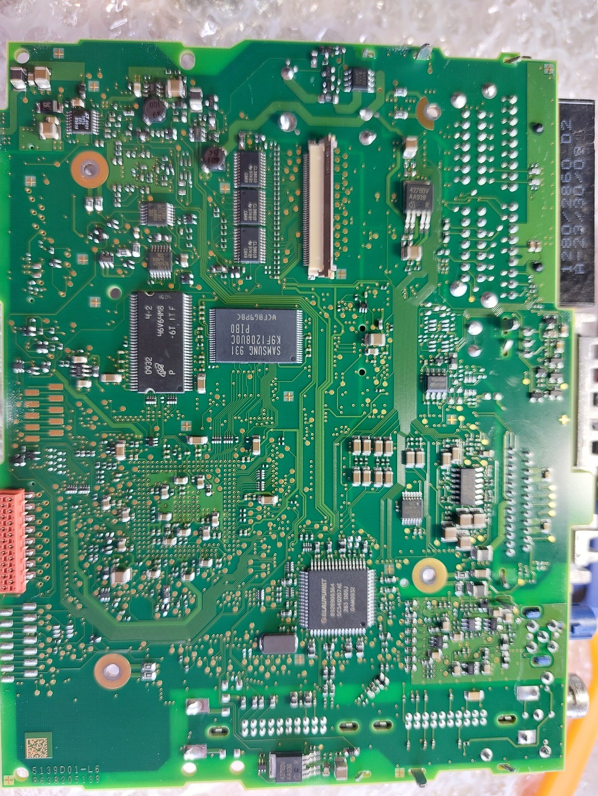

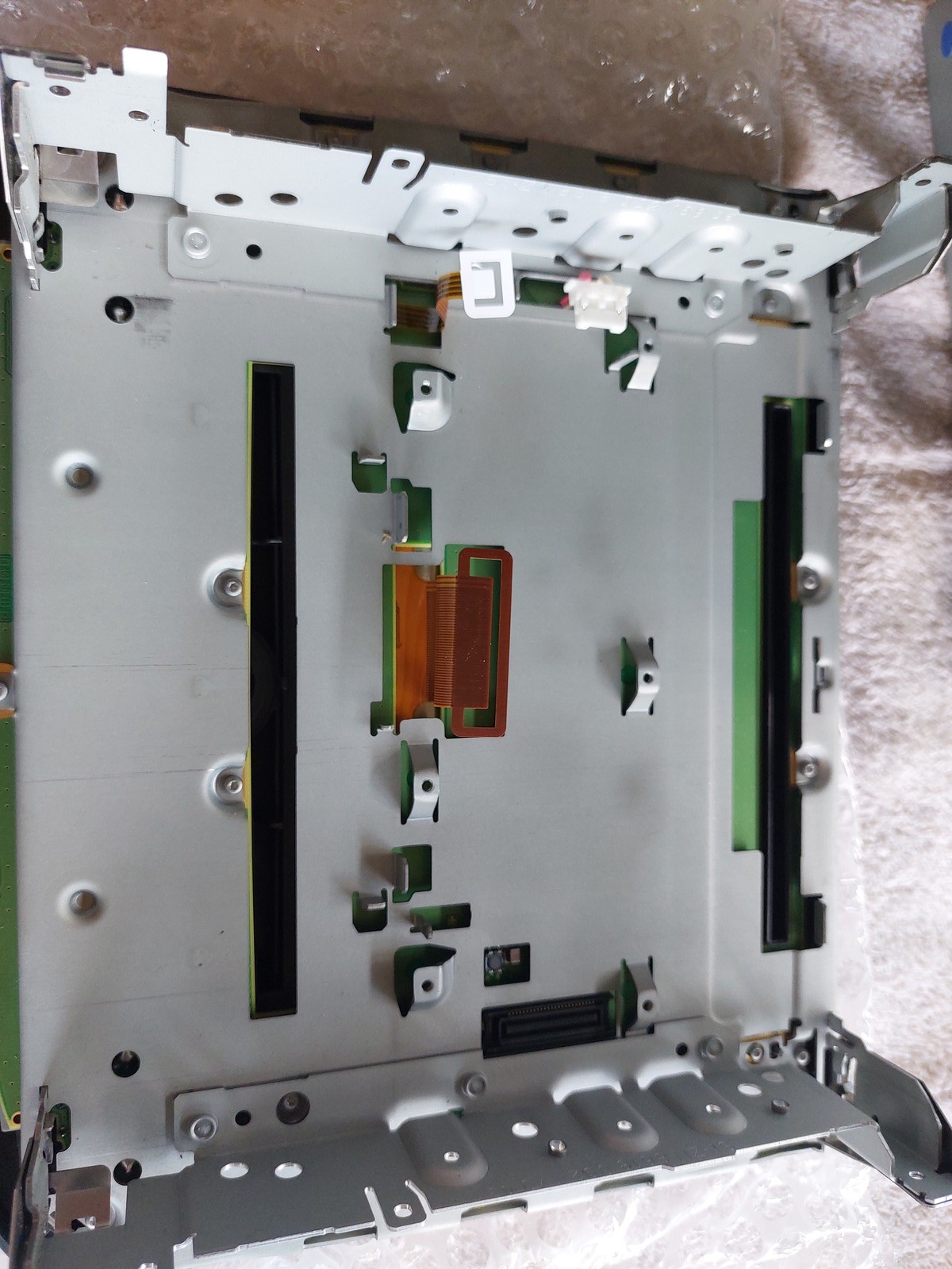

  • Das NX ist bis auf das Keyboard zerlegt. Habe zur Zeit kein 6TX. Ist aber unterwegs;). Ich habe keinen offensichtlichen Defekt bis jetzt an den Platinen gefunden.
  • Ja, die Boards sehen optisch gut aus. Spannend wird das Keyboard unter dem Metallkäfig...
  • Das riecht nach einschicken :phatgrin:
  • Ja, aber es war einen Versuch wert!
  • Ja definitiv. Werde jetzt erstmal alles wieder zusammenbauen und alle gelösten Steckverbindungen mit Kontaktspray einsprühen. Es war ja kein Komplettausfall, vielleicht habe ich ja Glück und der Fehler ist weg. Wenn nicht muss ich dann sehen was ich mache. Ob ich es einschicke zur Reparatur oder umrüste auf Android. Umbausatz für den Kuga hätte ich da. Bedanke mich nochmal für die Hilfe hier im Forum. 👍
