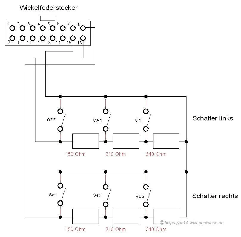

    Über die Diagnosefunktion von Forscan kann man die Tastenbetätigung ansehen. Also ob eine Taste betätigt wird oder nicht. Hier gehen alle einwandfrei außer die Einschalttaste des Tempomaten. Wenn ich dort drauf drücke zeigt er mit an das ich gleichzeitig die Taste
    Tempomat an
    Tempomat aus
    Reset drücke.
    Also kann er nichts mit den Werten anfangen oder ist das normal da ja an und aus die gleiche Taste ist beim ACC-Tempomat. Wobei die Reset Taste ja auf dem rechten Block sitzt.
  • Gute Diagnose. Die Tasten OFF/ON hängen an einem "Strang", die RES an einem anderen. Die OFF Taste schließt alle Werte auf 0 Ohm kurz. Eigentlich kann Forscan dann nicht wissen ob auch noch ON gedrückt ist.
  • Dann wäre interessant zu wissen ob das nur ein Darstellungsfehler ist oder ob doch irgendwas einen Schuss weg hat.
    Beim Tempomat mit ACC gibts doch keine separate Off Taste oder irre ich mich. Man hat oben "On" dann links versetzt "Cancel" und drunter den Notbremsassistenten. An und Aus geht über die obere Taste.

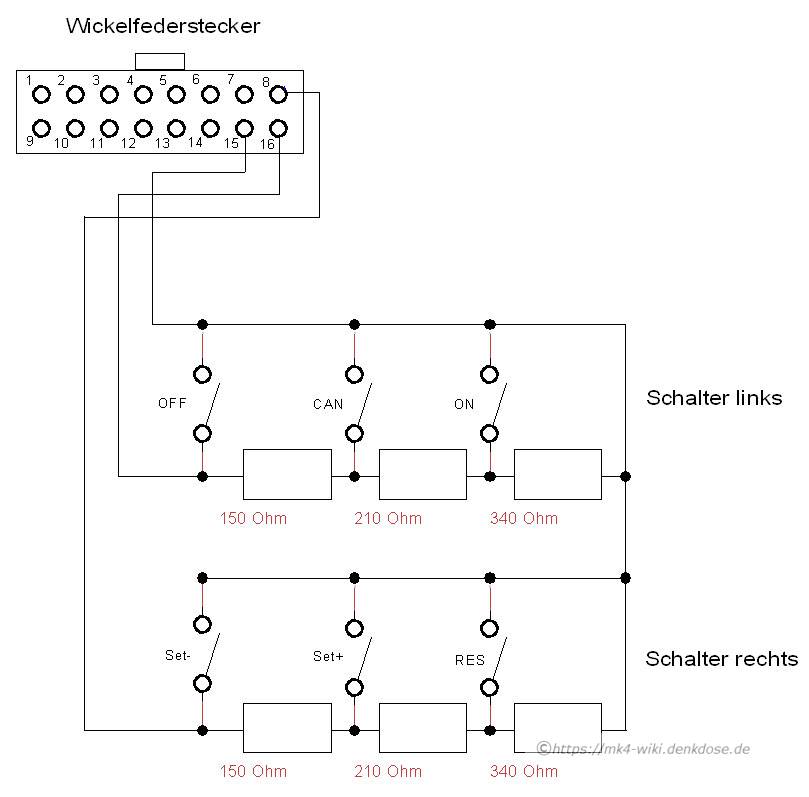

    Was wäre wenn die Wickelfeder zwischen Pin 15 und 16 durch wäre und Kontakt hätte? Würde dann zumindest erklären warum Reset ebenfall leuchtet bei gleichem Widerstandswert wobei das Problem dann ja auch Rückwärts wäre. Also müsste "An" ebenfall aktiviert werden wenn ich "Reset" drücke.
    Okay, Zeichnung lesen.🙈 15 und 16 gehören ja zusammen da müsste schon 16 und 8 verbunden sein das die Theorie funktioniert.
