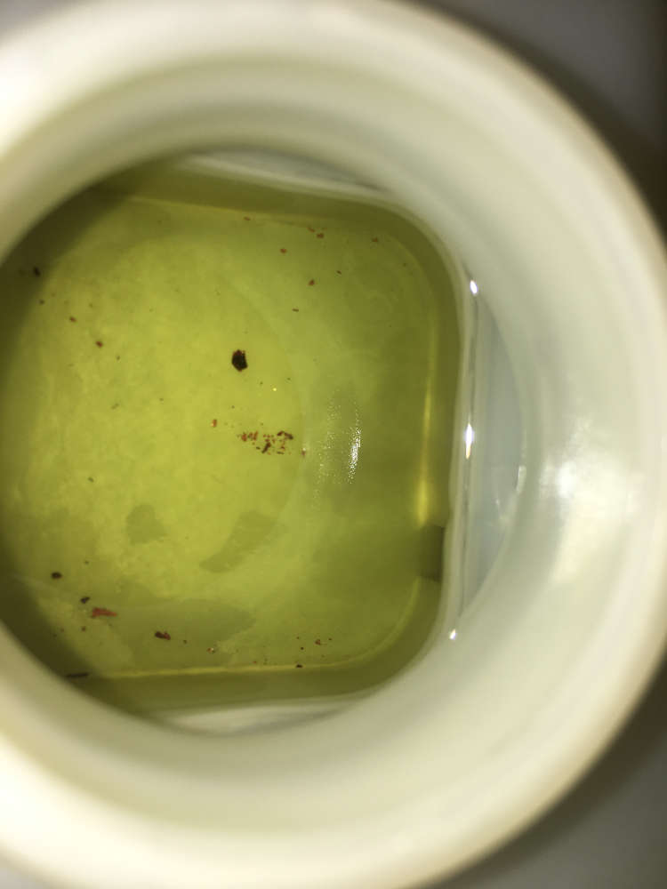

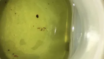

Zurück in der Garage musste ich die Motorhaube öffnen, um den verbrannten Geruch deutlich wahrzunehmen. Die Bremsen würde ich ausschließen, da ich dort keinen Geruch wahrnahm und die Bremsscheiben nach meiner Probefahrt nicht mal warm waren. Besondere Geräusche sind mir beim Ein- und Auskuppeln nicht aufgefallen. Ich habe noch ein Foto vom Bremsflüssigkeitsbehälter gemacht, weil mir am Boden Partikel aufgefallen sind. Der Tachostand beträgt 135.000 km.
Kann man anhand meines Beitrags etwas zur Bremsflüssigkeit und zum Zustand der Kupplung sagen?
Ich frage mich jetzt, ob der Geruch bei meiner Probefahrt eine Nachwirkung der Fahrt mit meiner Schwester sein könnte? Falls es vertretbar ist, würde ich ihr dann vorschlagen sie ein paar Tage lang zu fahren, um zu sehen, ob es am Fahrstil oder am Fahrzeug liegt.
