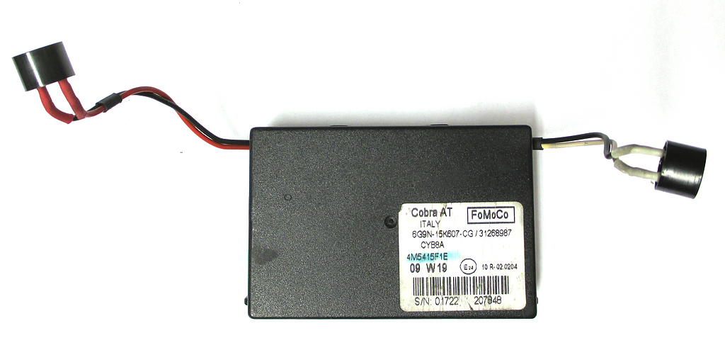

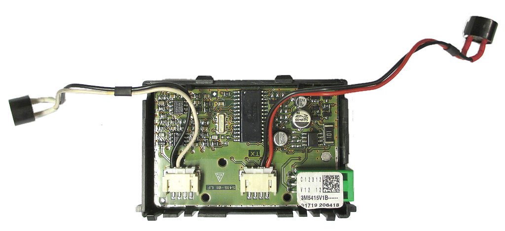

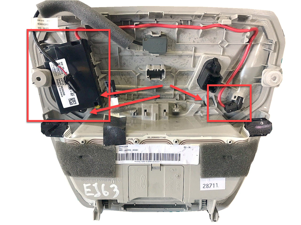

Das Alarmsystem besteht aus einem Innenraum-Überwachungssensor auf Ultraschall-Basis ("6G9N-15K607-CG", Hersteller "Cobra AT"?):

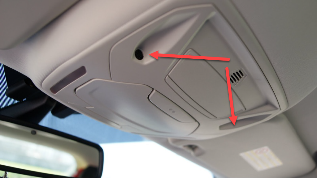

Der Sensor befindet sich in der Dachkonsole:

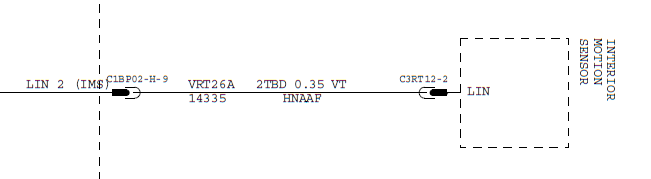

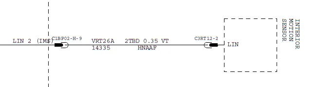

Dieser wird laut Schaltplan (dort als IMS gekennzeichnet) mit dem LIN2 verbunden:
Der Stecker "C3RT12" (Steckertyp "6G9T-14489-CCA") und seine Belegung:
Der LIN-Bus liegt bereits für den Regensensor in der Dachkonsole.

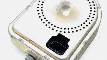

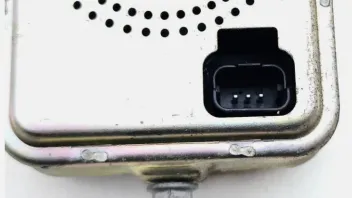

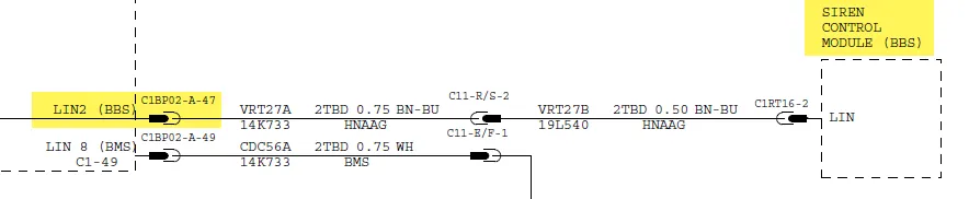

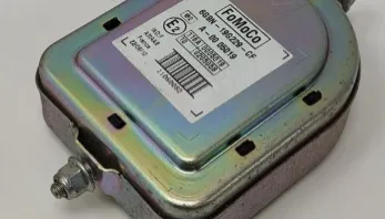

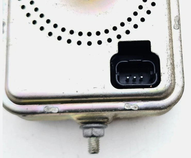

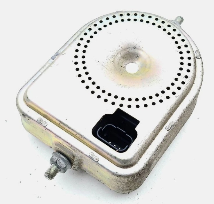

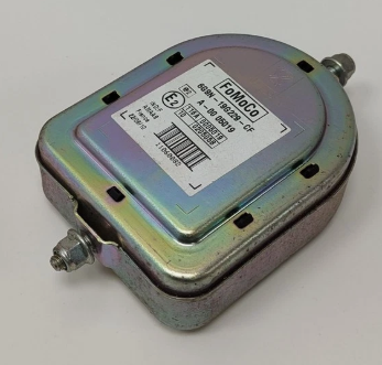

Daneben gibt es noch eine batteriebetriebene Alarmsirene ("6G9N-19G229-BK") wie sie in dutzenden von Ford, Volvo und Jaguar-Modellen verbaut wurde:
Auch diese ist mit dem LIN2 verbunden:

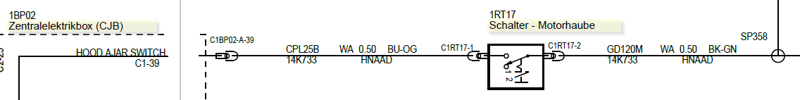

Das System besteht noch aus weiteren Komponenten, die aber teils schon integriert sind wie Türschlösser, aber auch zusätzlich einem Schaltkontakt am Motorhaubenschloss:
