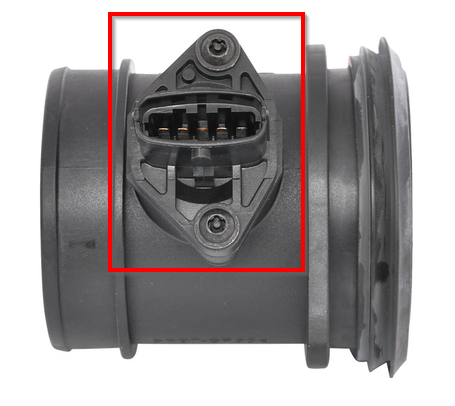

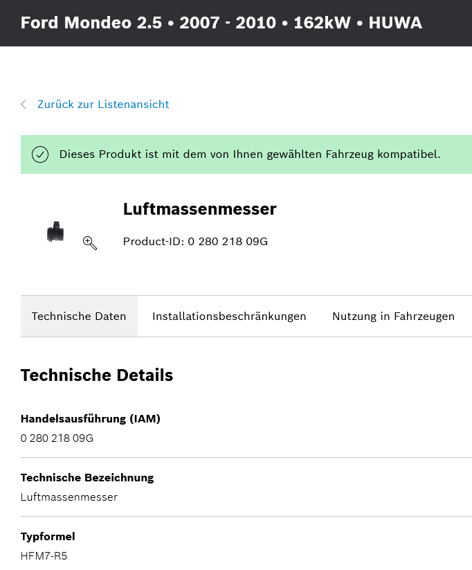

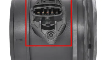

  • So, die Rückmeldung ist jetzt da.
    0 280 218 134 (HFM5) wird nicht mehr produziert. 1:1 austauschbarer Ersatz ist 0 280 218 09G (HFM7).
    Die Kennlinien sind laut Rückmeldung identisch.
    Verfügbarkeit: Der 0 280 218 09G wird wohl nicht so oft produziert, da die Nachfrage relativ gering ist. Er ist aber nicht außer Produktion.
    Problem ist vermutlich, dass niemand eine Fertigungslinie mal kurz für ein paar wenige Stück umstellt.
    Mein Vorschlag ist hier, mal beim Bosch-Dienst nachzufragen, die sollten zumindest einsehen können, wo einer auf Lager liegt.

  • Also ich habe mir nun mal den 0 280 218 09G bestellt und fahre ihn seit letzte Woche. Da komischerweise der Pierburg anfing herum zu spinnen nachdem dieser Thread eröffnet wurde...
    Motorkontrollleuchte ging an und zack er zog nicht mehr also würde er Ladedruck aufbauen wollen. Beim auslesen war dann zu „Fett/Mager“.
    Nun mit dem Bosch läuft er wie nen junger Gott!
