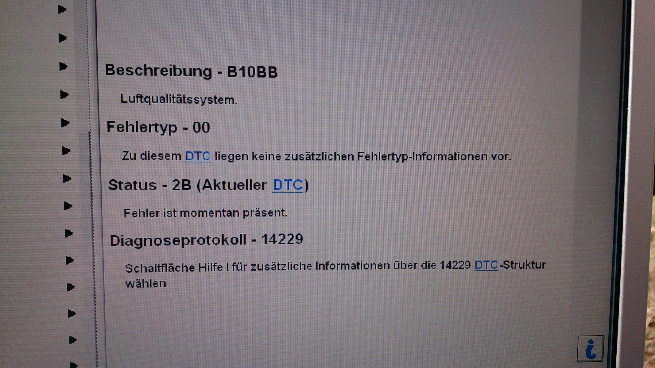

  • Das hab ich aus nem polnischen Forum und mit Google übersetzt. Vielleicht dir das weiter:
    === DTC B10BB: 00-28 ===
    Code: B10BB - Luftqualitätssystem
    Status:
    - DTC verändert sich in einer konstanten Störung - gelegentlich Fehler im Zeit des Befehls
    - Kontrolllampe von der DTC ausgeschlossen
    Modul: Heizung Lüftung Klimaanlage
    Details der Fehlercodes
    Mögliche Ursachen:
    Kreis kurzgeschlossen nach Masse
    offenen Kreislauf

  • Den Beitrag im polnischen forum hab ich natürlich auch gefunden.
    1. Warum ist beim fl 2 Anschlüsse und beim vfl nur einer?
    2. Firmware des Moduls ist nicht die richtige. Leider hab ich weder per ids noch elm zugriff drauf.
    3. Die Steuereinheit unterstützt diese Funktion nicht ( genau wie bei VW)
