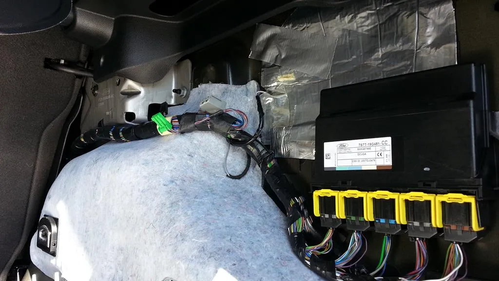

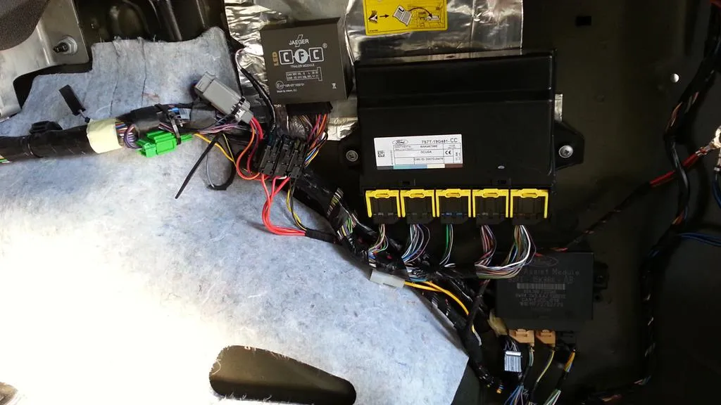

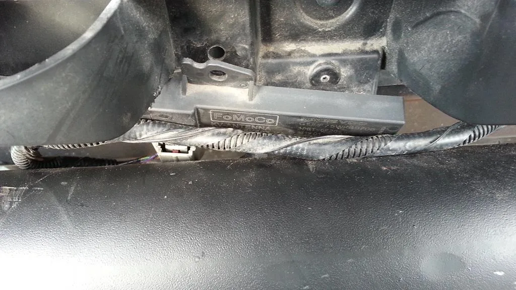

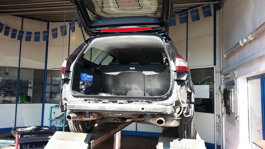

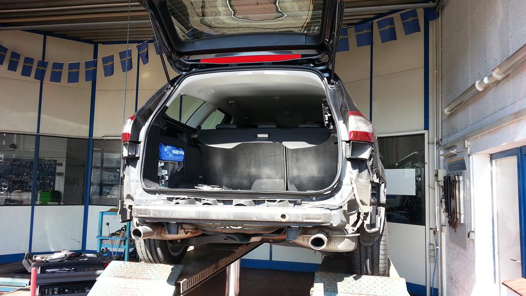

    ich habe jetzt bei mir auch eine nachgerüstet von Thule mit Thule ( Jaeger ) E-Satz von kfzteile24 Kostenpunkt 175,-€ für abnehmbare AHK + 86,-€ E-Satz.
    Einbaudauer war 2,5std hatte ich Montagabend nach der Arbeit vorm Deutschlandspiel gemacht noch
    :D
    Geht ja wenn man weiss wie, was und wo sehr gut ... von Vorteil ist auch der erlernte Beruf hihi
    :D

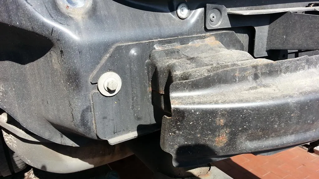

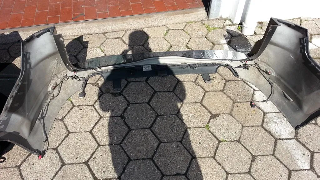

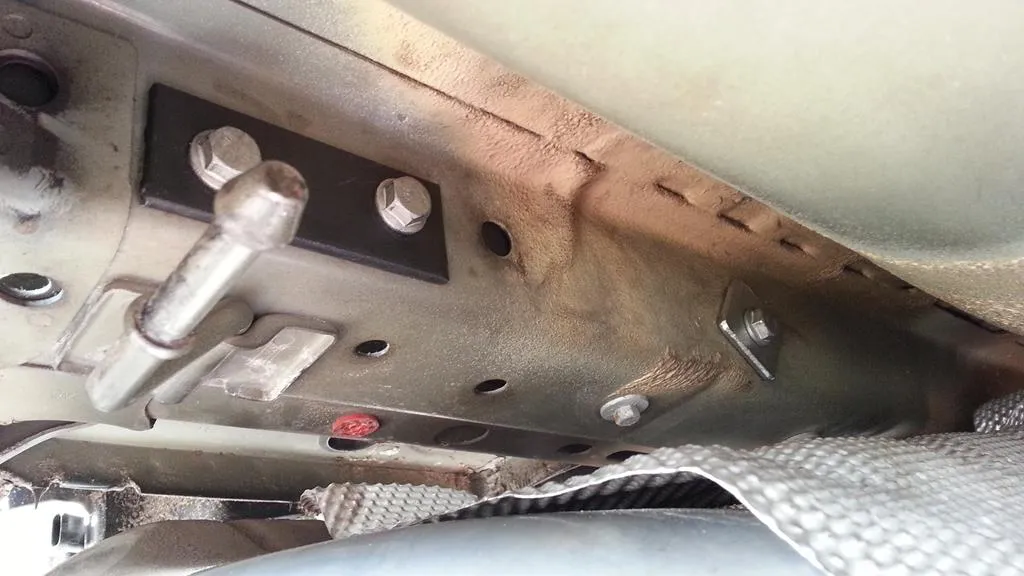

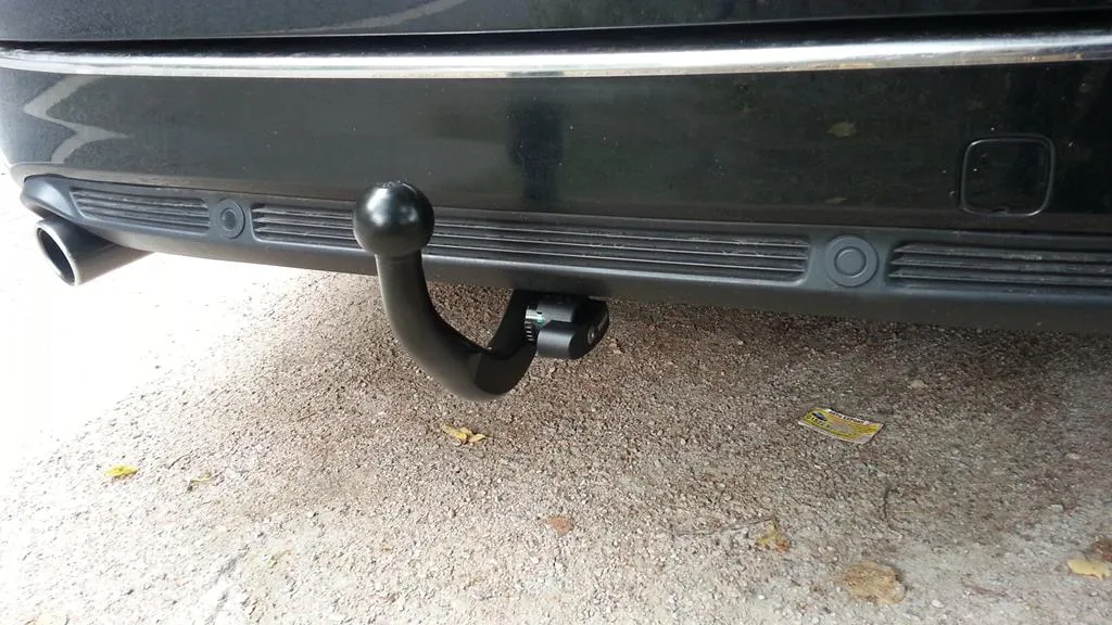

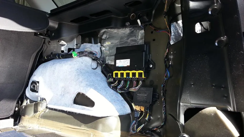

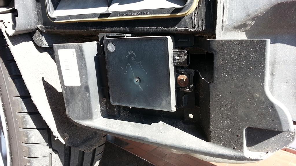

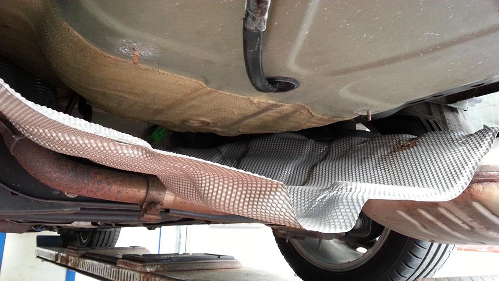

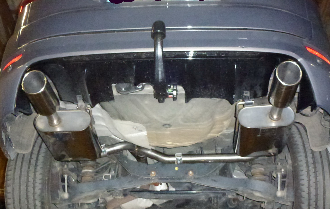

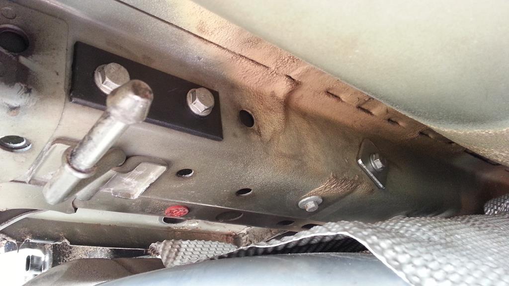

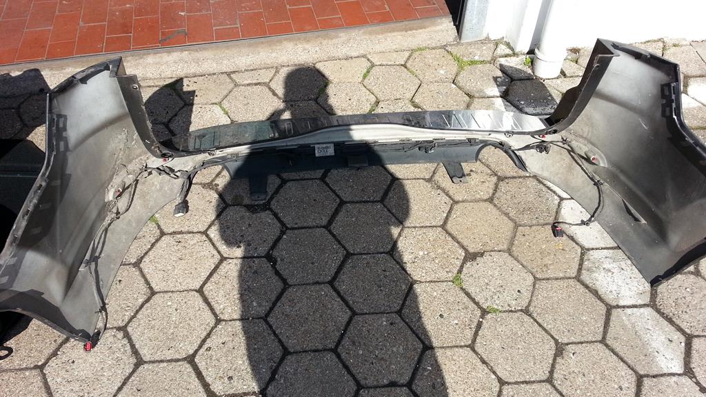

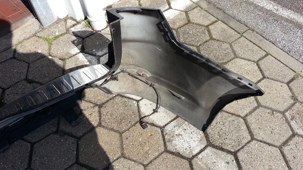

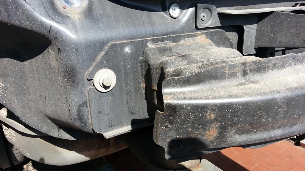

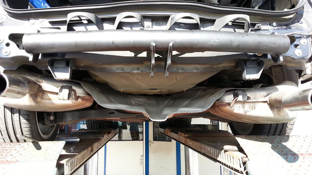

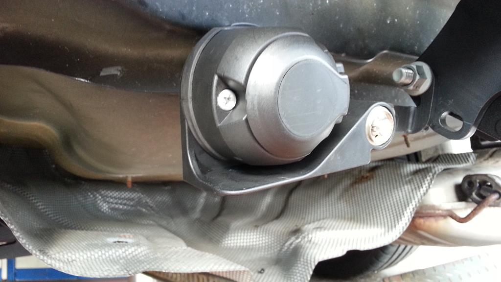

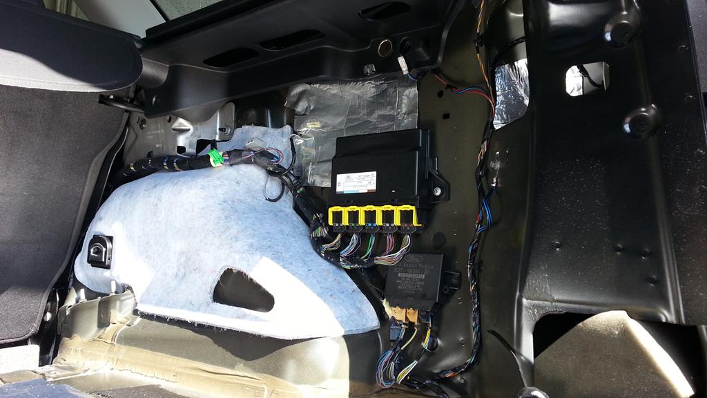

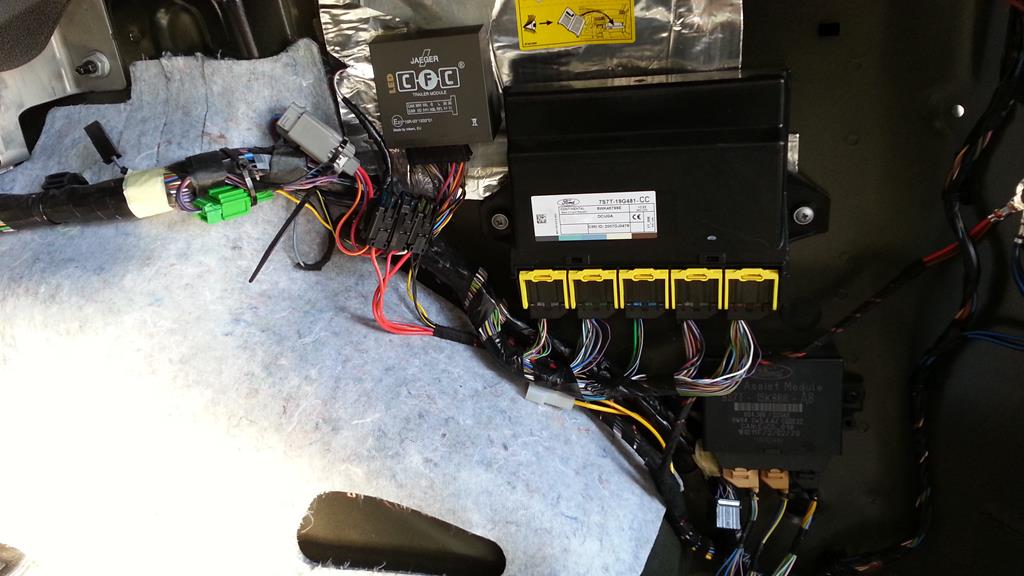

    Hier auch noch mal ein paar Bilder vom Einbau der Kupplung.

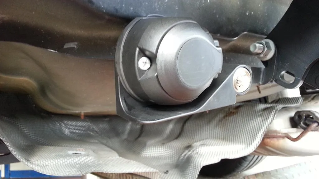

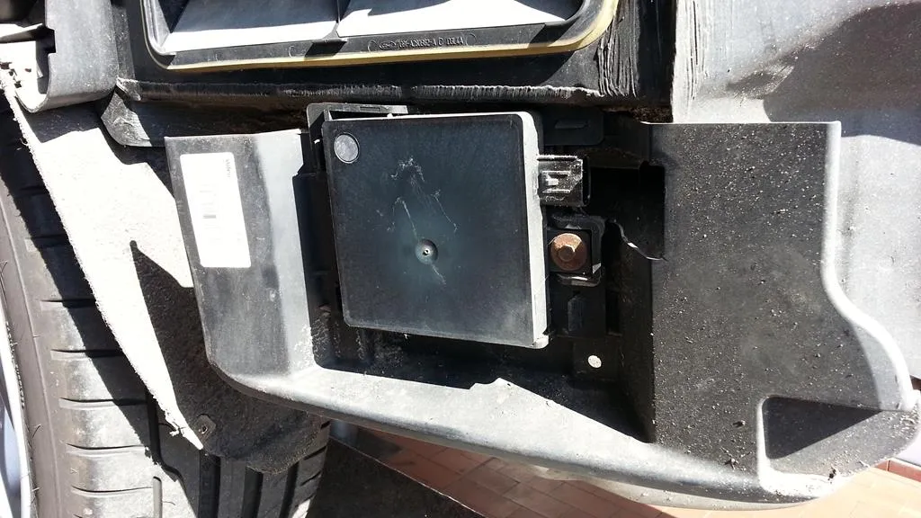

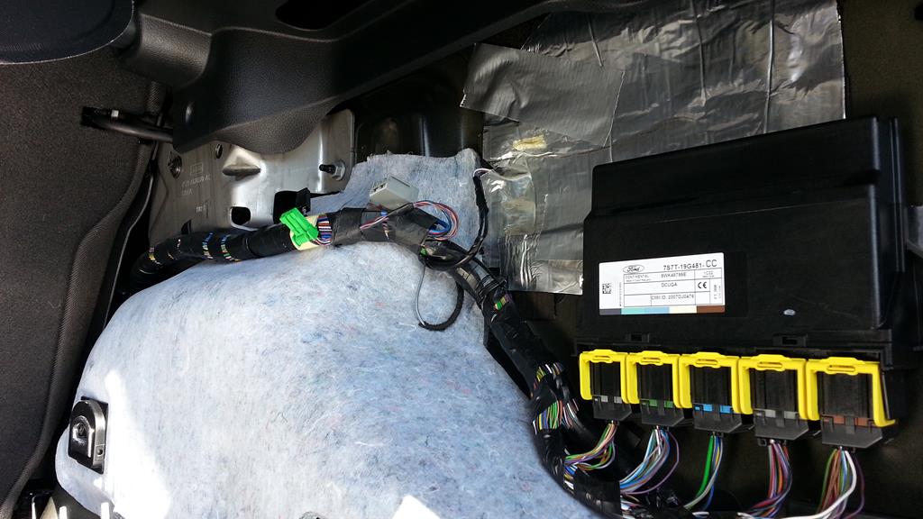

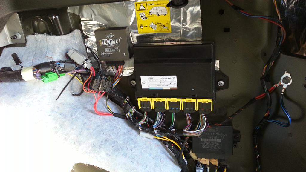

  • Das Bild oben zeigt das Modul Seitenhinderniserkennung
    2 Mal editiert, zuletzt von Marc060280 (2. Juli 2014 um 00:03)

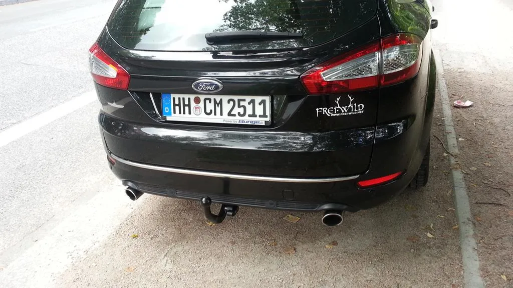

  • Auf dem 1. Bild bist Du ja sogar mit drauf,
    Marc<große-Zahl> wirft auch große Schatten :thumbup:

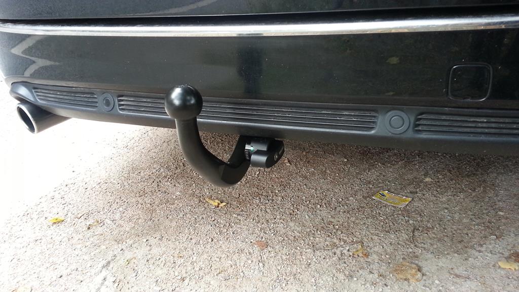

  • warum nicht paar euro mehr ausgegeben und eine geholt die von unten gesteckt wird?
  • wasvon unten gesteckt wird?
  • Die Kupplung.
    Deine wird so wie ich das sehe von "hinten" also schräg eingesteckt.
    Und bei einer von Westfalia zb. Wird der kugelkopf von unten gesteckt
  • ja und? ist doch egal ob nu von hinten oddr unten... sieht man doch nur minimal. bzw. fast gar nicht, also der Unterschied ist nicht vorhanden.
  • Ich denke darauf wollte DeltaF hinaus, dass der Ausschnitt anders sein könnte.
    Kannst ja mal ein Foto posten mit angestecktem kugelkopf.
  • kann ich machen, nur ausgesaegt hab ich nix ;)

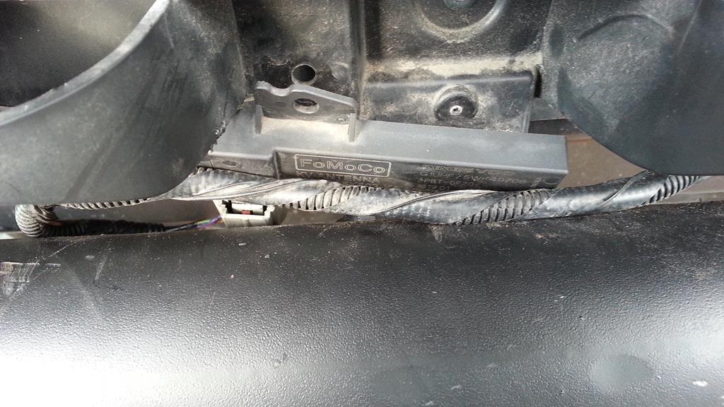

  • Hi Marc,
    welches von den Modulen auf den Bildern ist das AHK Modul, was man benötigt?
    Mfg
    - bravasx -
    Familienkutsche:
  • Das wo CFC draufsteht.
    neben dem großen links das isses.
    Ist/war beim E-Satz dabei.

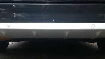

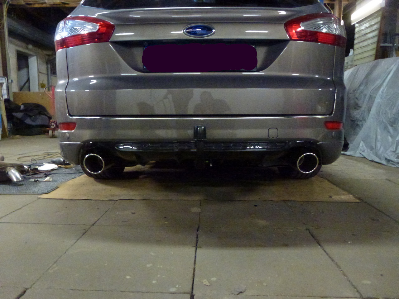

  • Mondeo TS

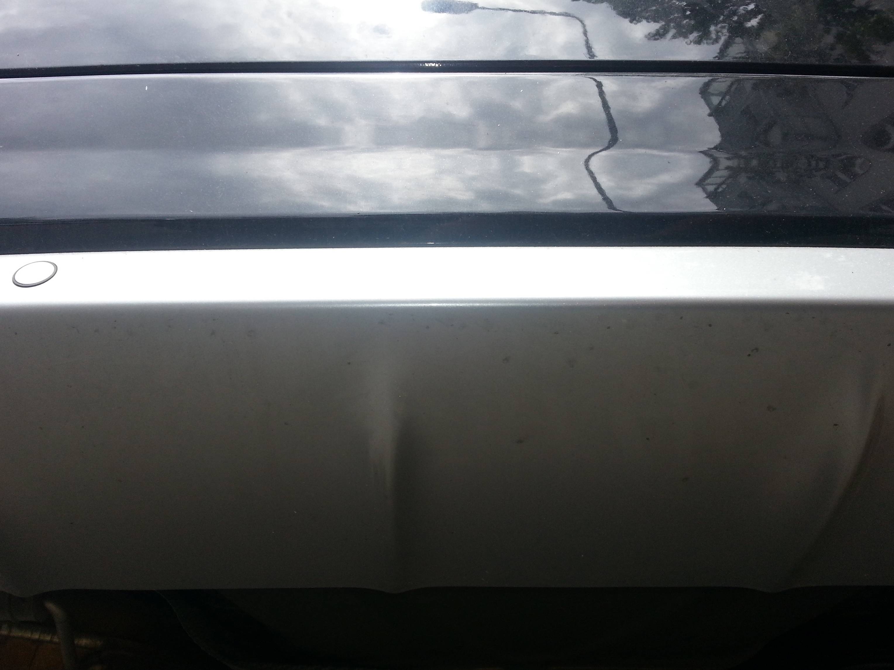

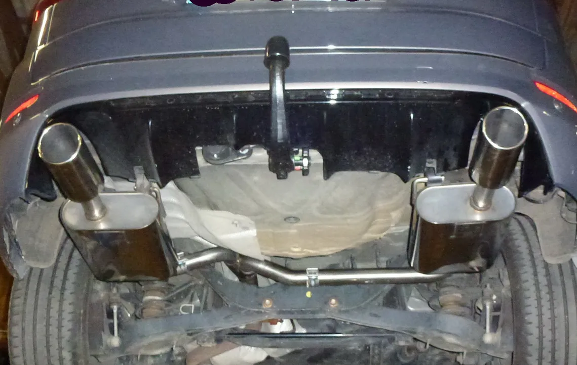

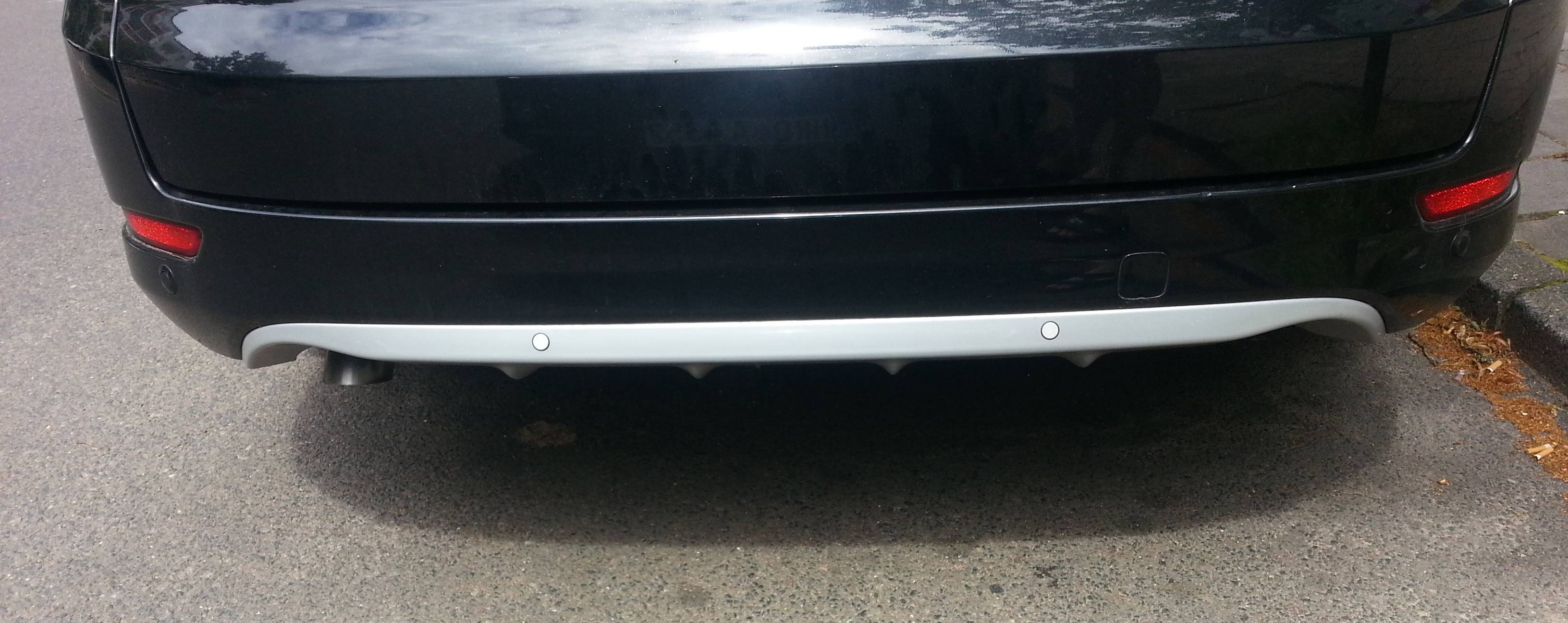

    du wolltest doch gern nen Foto sehn habe ich heute gemacht
  • foddo mit ahk ab, so den diffusor entlang, ja ich weiß du hast keinen, denk dir einen!

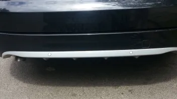

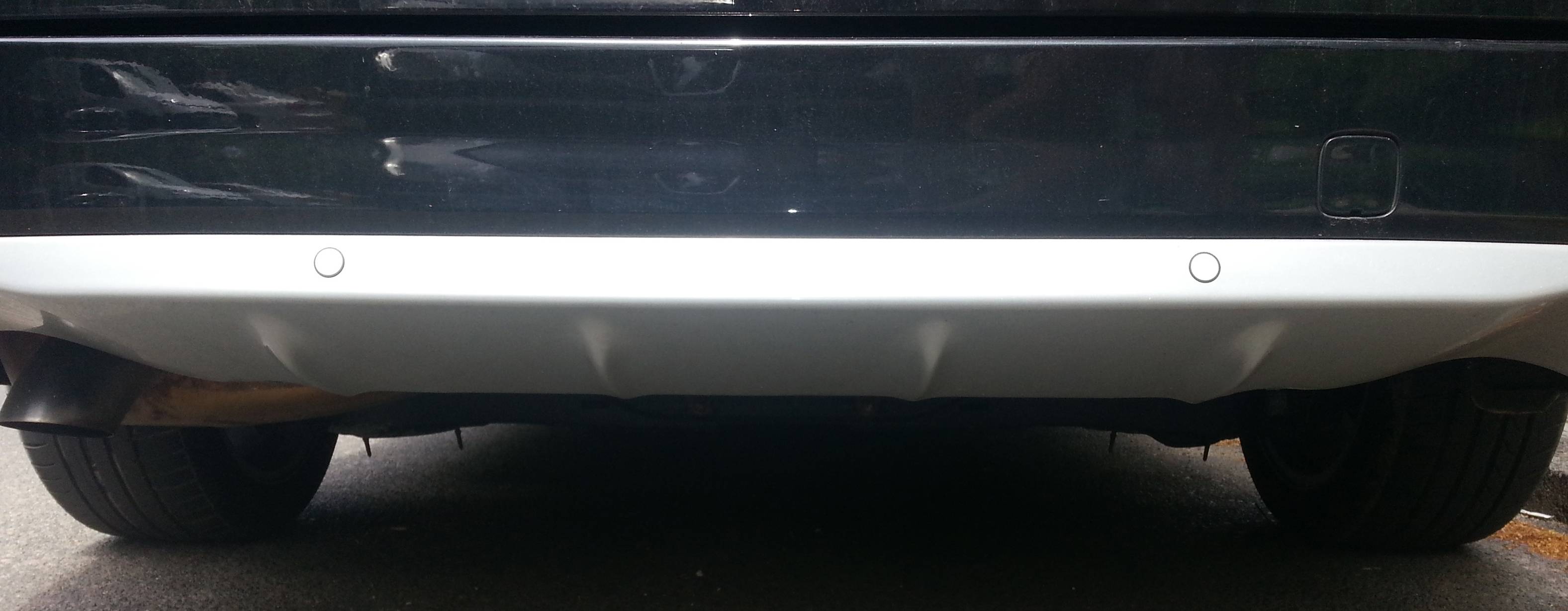

  • ich muss hier mal eine Frage tun hehe,
    ich hab ein Styling Paket in silber am Mondeo und wollte fragen ob ich da die abnehmbare von Thule ohne Auschneiden angebaut bekomme.
    wollte noch bei KFZteile24 bestellen 35% hehe
  • Hi,
    wenn das der Diffusor auf dem ersten Foto ist oder er genauso weit drunter geht, also bis zur Reserverad Mulde, dann Nicht !

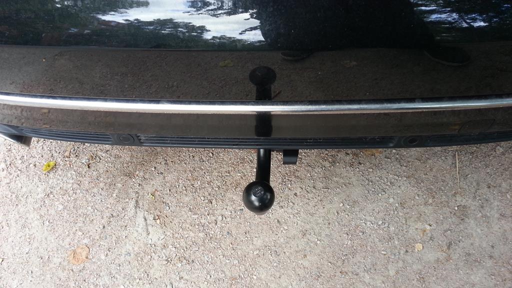

  • Mondeo TS

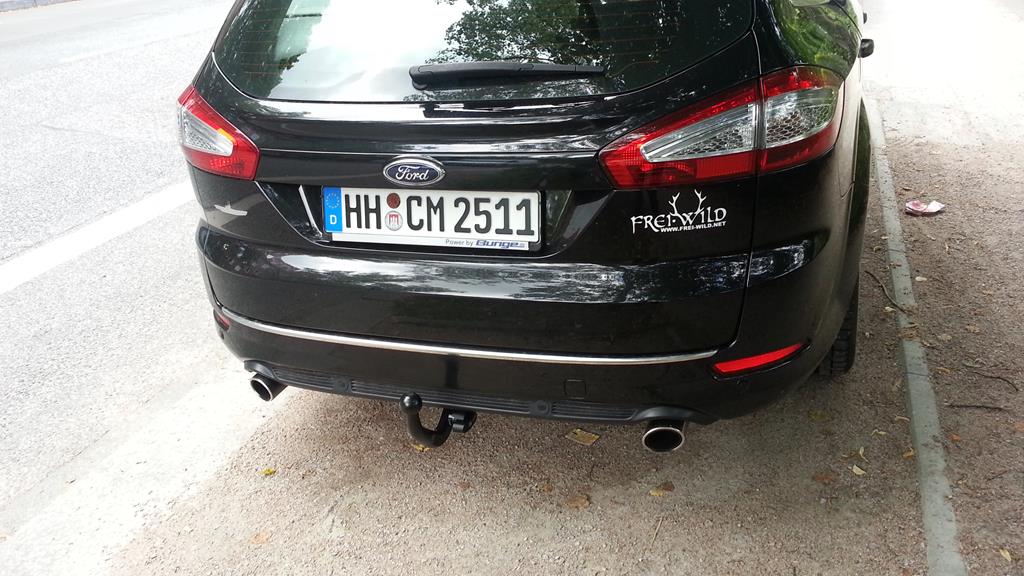

    Hast du auch ein Bild wie es mit abgenommener AHK von hinten aussieht?
    Wollte mir nämlich noch im Rahmen der Rabattaktion diese http://www.kfzteile24.de/index.cgi?rm=s…29/0,25&search=abnehmbare Thule-AHK bestellen, das müsste ja die gleiche sein die du verbaut hast oder?
    Ich habe die Standartheckstoßstange ohne PDC.
    Wichtig ist mir, dass man möglichst wenig bis gar nichts ausschneiden muss und dass man bei abgenommener AHK nichts sieht.
    Colin
  • Also ich hatte noch 175,-€ bezahlt hihi :D
    aber ja ist die gleiche, und ich habe gar nix ausgeschnitten oder müssen obwohl es drin stand, die Kante schließt genau ab so das es so geht ohne zu schneiden.
    Und sehen tut man davon nix, nur wenn man sich bückt halt die Blende wo Thule drauf steht, aber dafür muss man sich halt richtig bücken, ansonsten unsichtbar.
