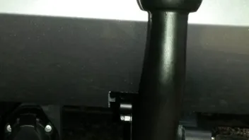

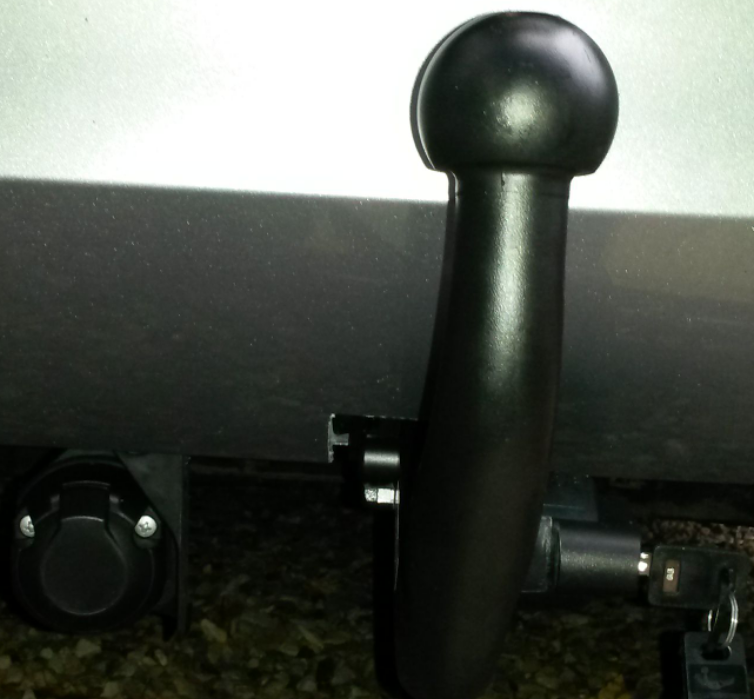

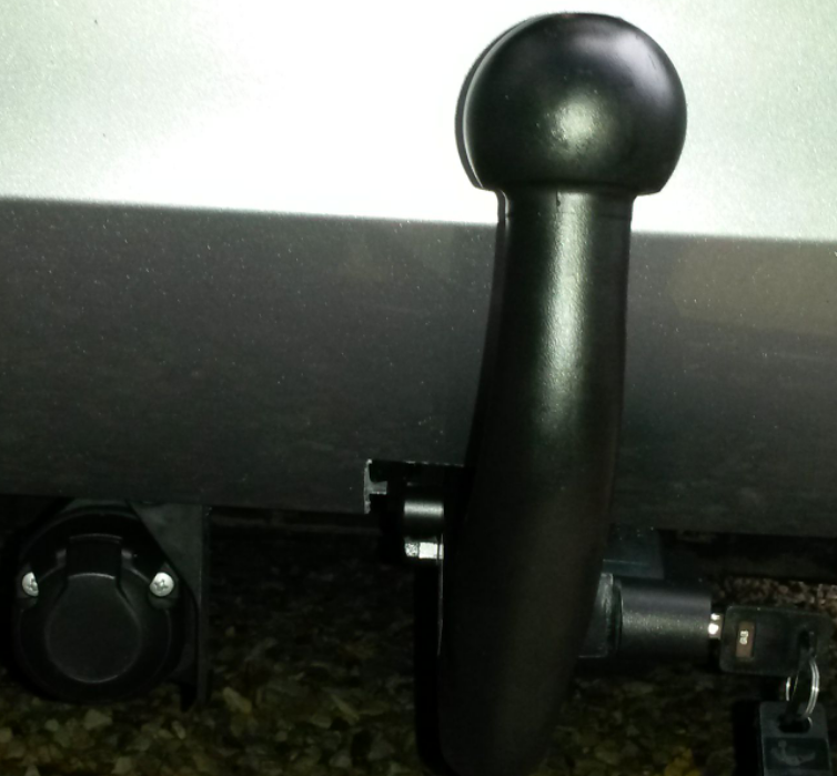

  • Soo Ahk ist verbaut hat auch alles gut geklappt...Thule kann ich empfehlen.. aber mal was anderes. Jetz hab ich den stahlträger den alten hinten ausgbaut aber damit auch das gewinde der abschleppöse... ist das bei euch auch?
  • joar musste halt mit AHK schleppen geht nicht mehr anders leider.
  • Ja klar spricht ja nix gegen. .. wundert mich eben nur warum man da nicht einfach auch ein gewinde in den metallrohrrahmen gemacht hat ... kann ja technisch kein Problem sein. .. @Marc thx nochmal für den Tipp mit kfz teile24. Top service superschnelle Lieferung und die AHK von thule ist zu dem Preis ja ein top preis Leistungsverhältnis!! Also zu empfehlen!!
  • freut mich sehr das es bei Dir alles so gut geklappt hat :) :) und Du auch vor allem zufrieden bist das ist ja das wichtigste.
  • Was halt fumelig War, war Die hintere linke schraube auf der Seite vom Auspuff das war echt schwer zu machen aber mit Geduld ging es dann doch. Die Stoßstange mitm Dremel kurz passig gemacht und der Esatz ist ja echt plug and play. Morgen mal gucken was der FFH zur Freischaltung sagt...
