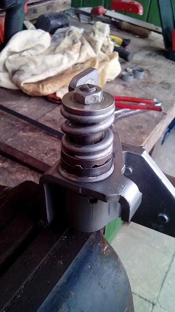

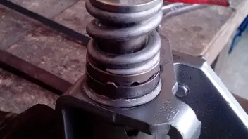

So,
ich habe mir vor kurzem mal ein altes Türschrnier vom Schrott besorgt um mal das Innenleben zu erkunden.
Gestern habe ich mal den "Deckel" vom Scharnier abgesägt und das ist das Ergebnis.Im Bereich der Feder ist jede Menge Fett vorhanden.
Hatte zuerst überlegt einen Schmiernippel zu installieren, aber im oberen Bereich wird dieser nichts bringen.
Das Knacken kommt von der unteren "Verzahnung", da war aber auch kein Fett dran, nur etwas ölig.
Der "Deckel" sitzt in dem Bereich sehr stramm, aber selbst wenn der obere Bereich mit Fett voll gepumpt werden würde, bezweifel ich dass in dem Benötigten Berich etwas ankommen wird. -

hallo @Björn,könntest du von dem geöffnetem Scharnier noch ein paar Fotos einstellen damit Mann sich das besser vorstellen kann...........und vielleicht wäre es ja auch möglich mal zu messen wie dick der Deckel ist den du aufgesägt hast,und ein Maß von der Höhe der aretierung unterhalb der Feder.
Würde nämlich sonst einfach mal ein Loch in den Deckel bohren.........und schauen ob das knacken mit ein bisschen ölspray oder der gleichen zu beheben ist oder es wenigstens verringert wird.Ps.der Mechanismus hat starke Ähnlichkeit mit der spiegelhalterung einiger Lkw Modelle............. -

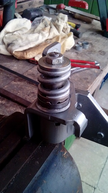

Weiter habe ich das Scharnier nicht auseinander genommen wie auf dem oberen Foto.
Auf der Feder ist doch eine ziemlich große Kraft drauf und ich muss mir erst malwas einfallen lassen wie ich das sicher abbekomme ohne das mir alles um die Ohren fliegt.Der "Deckel" den ich abgesägt habe ist in der Materialdicke nur ca. 1,5mm dick, also sehr dünn.
Die Höhe der Arretierung muss ich nochmal messen. -
Hast du denn noch etwas von dem Fett, dass da ab Werk drin war? Vielleicht könntest du das mal warm machen und schauen, ab welcher Temperatur das anfängt zu fließen. Wenn man dann das Scharnier von außen erwärmt und das Fett von der Feder oben nach unten in die Verzahnung fließt, dann ließe sich das Problem ja eventuell damit beheben.
