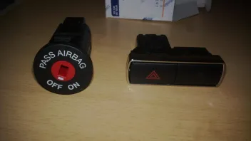

    "heute die beiden schalter abgeholt. kosten zusammen 95,69euro"
    Jetzt musste ich das 3 mal lesen, weil ich gar nicht glauben konnte, was da steht - 100€ für 2 Schalter!
    Die Preisgestaltung läuft ja total aus dem Ruder.

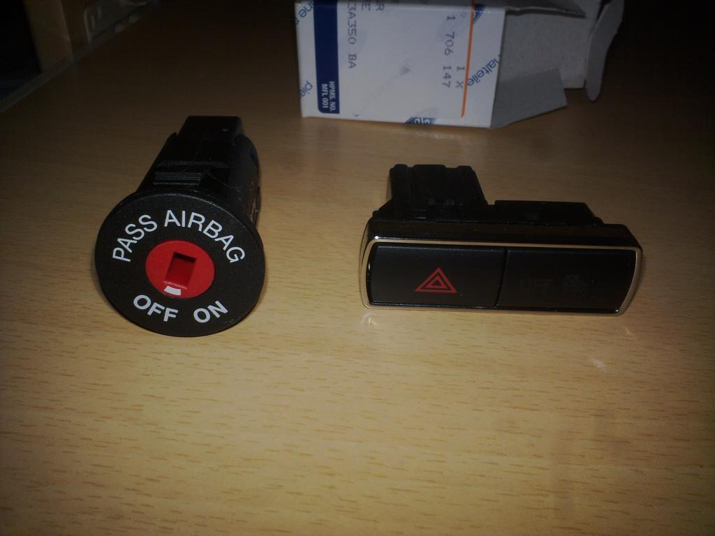

  • Hat jemand die ford bestellnummern für die schalter?
  • So hab ich beides mal bestellt. Habe aktuell ja auch noch das Handschuhfach ausgebaut, wegen der Funksteuerung für die Standheizung.
    Frage: Die Anzeige in der Mittelkonsole, lässt sich der einfach tauschen, oder muss ich da alles komplett ausbauen?

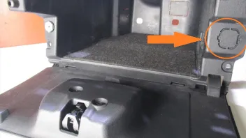

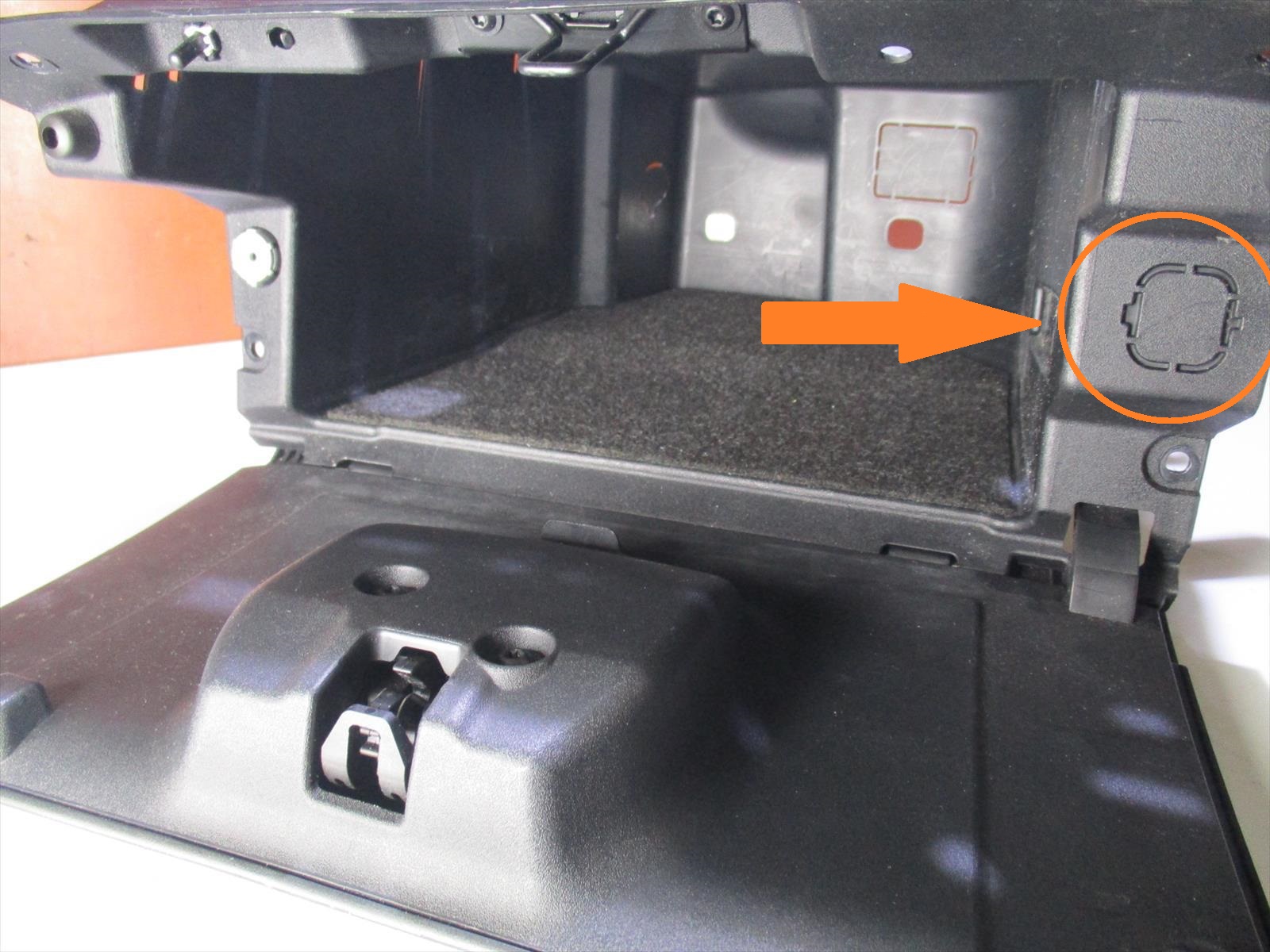

    Hat jemand ein Bild, wo genau der Schalter für das Ausschalten des Airbags verbaut ist?
    Danke schonmal!
  • Um die Schalter auszuclipsen musst Du die Blende der MIKO mit dem Radio ausbauen.
    https://mk4-forum.denkdose.de/attachment/893…x-facelif1-pdf/
    Wenn Du das Handschuhfach öffnest ist rechts vorne eine vorgestanzte Aussparung zu sehen. Da kommt der Schalter rein wenn ich mich nicht irre
    Eintrag in die Car Configuration nicht vergessen! ELM hast Du ja lt Profil;):)
    2 Mal editiert, zuletzt von Dermon4 (10. Dezember 2018 um 15:39)
  • Ach nur als Info:
    Ich hab durch einen Bekannten von Ford die beiden Teile für 78 € bekommen.
