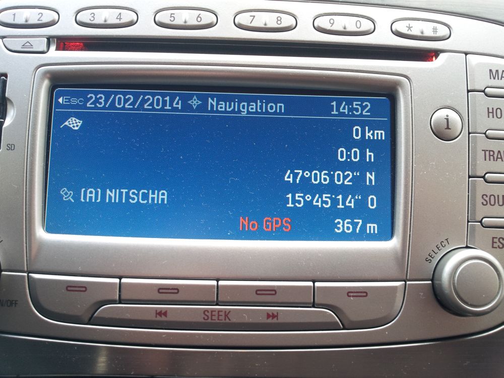

Also, hab jetzt seit einiger Zeit das gleiche Problem..Navi irrt durch die Gegend von Graz herumt..Karte und Pfeil gehen/fahren mit, aber nicht in Graz sondern irgendwo in der Pampa..auf den "i" Knopf gedrückt, und es steht "No GPS"..habe es versucht mit manueller Kalibrierung, aber der Balken bleibt leer, es tut sich nichts, auch wenn ich länger fahre.
Bin zwar ein kompletter Laie auf dem Gebiet und möchte euch bitten, mir zu sagen was die beste Lösung (nicht gleich zum Händler und 3-400€ ausgeben) ist.
Welche Antenne sollte ich mir aus den Bucht besorgen??
Einfach Radio raus, Kabel anschliessen??
Kann man diese GPS-Mouse einfach auf das A-Brett kleben/befestigen?? Stören würde es mich nicht...Danke im Voraus
